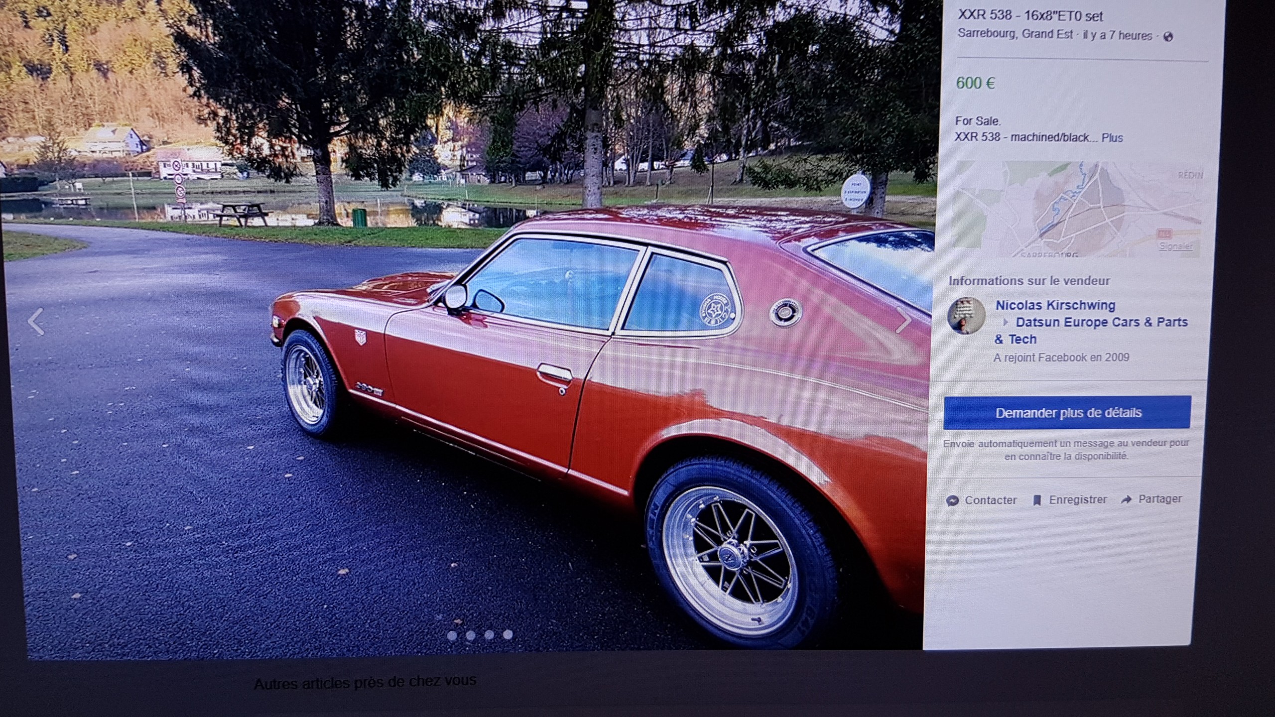

        J'ai discuté un peu avec lui car j'étais intéressé. Après y a deux soucis :
        - Le prix des frais de port (je ne les ai pas encore mais il m'a prévenu que ça risque de couter bonbon)
        - Les dimensions : je pensais qu'en 8" de large ET0 on ne "sortait" pas des ailes mais il m'a filé une autre photo et l'avant me dérange un peu... Moi qui hésitait déjà à mettre moins large devant pour alléger un peu la direction et améliorer la précision, je crois que c'est du coup bien ce que je risque de faire...
        J'ai d'ailleurs été un peu étonné que ça sorte -même un peu- avec ces dimensions là: vous en pensez quoi? Sur la photo, on a aussi l'impression qu'il a un carrossage positif : effet d'optique ou...?

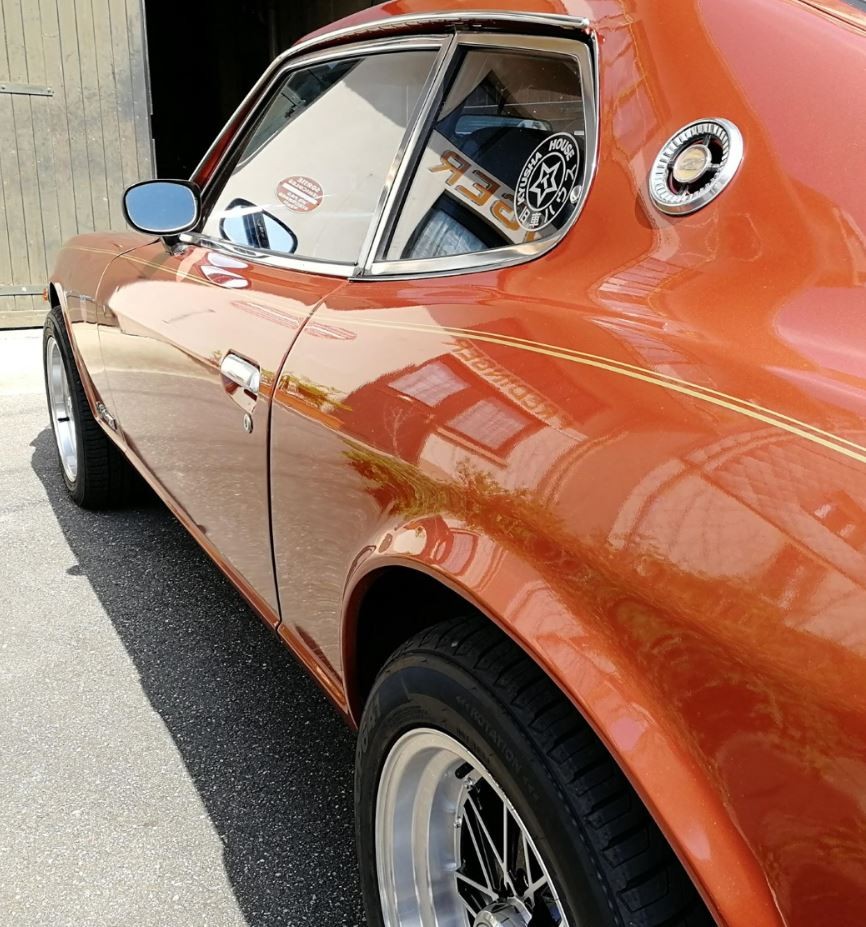

          Il me semble que la hauteur de caisse de la (belle) auto de Nicolas est relativement élevée.
          J'ai gommé (en partie seulement) la saillie de la roue à l'extérieur de l'aile en baissant la suspension, ce qui fait varier le carrossage et "rentre" le haut de la jante dans l'aile.
          Mais en 225/50x16, c'est déjà presque trop large pour rester dans l'esprit stock.
          Mais va trouver des jolies jantes en 7" de large....Moi, j'ai pas trouvé ! !
        • davidonthemoon
          davidonthemoon a commenté
          Oui, pour moi c'est un effet d'optique le carrossage positif
        • Spleen
          Spleen a commenté
          C'est ce qu'il m'a confirmé aujourd'hui
          Aucun carrossage, aucune calle et tout le train (fusée,...) OEM. La jante déborde bien légèrement de l'aile m'a t-il confirmé. Mais merci pour l'info' David

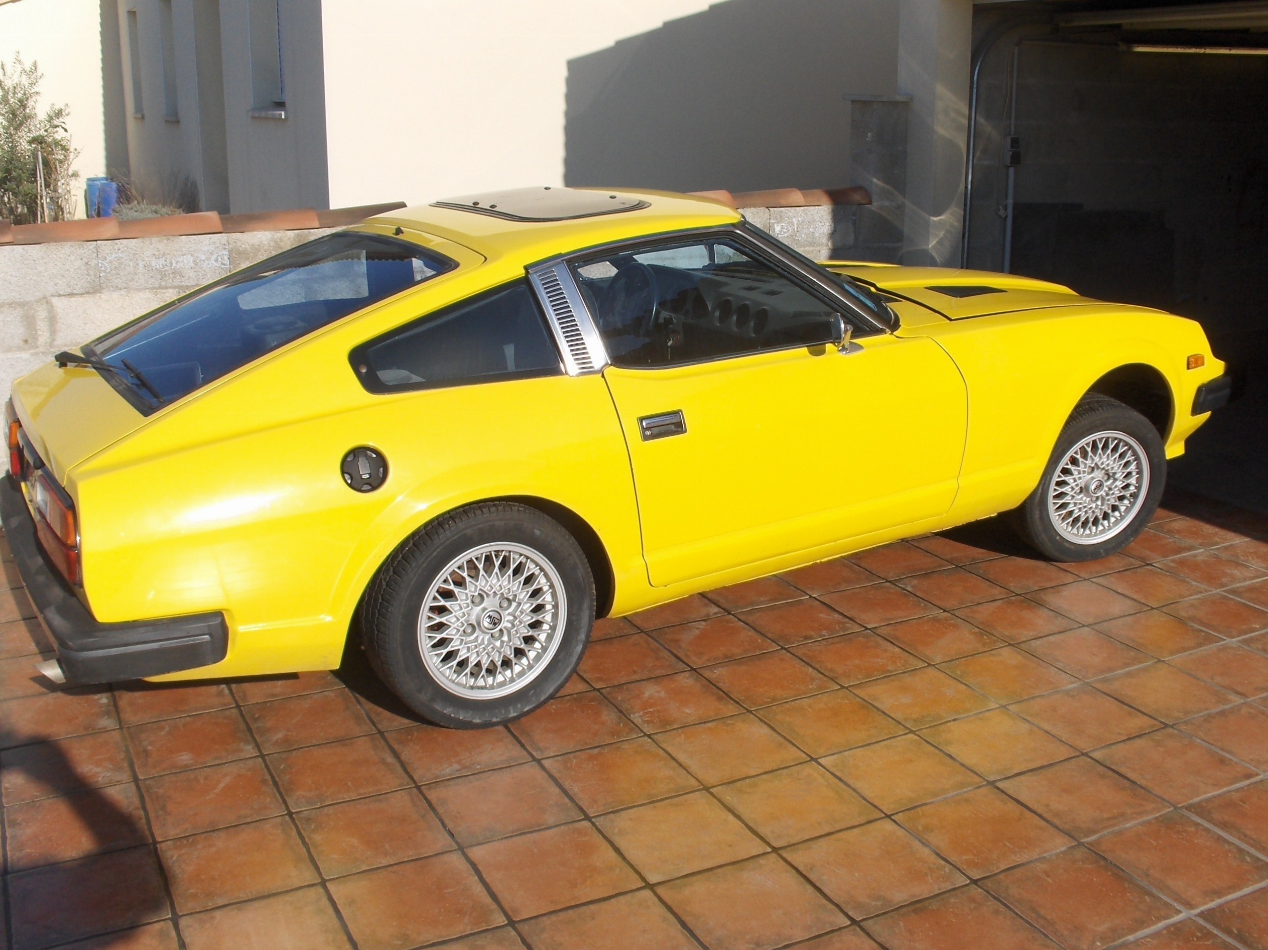

        Et voici les fameuses jante vendues que j'apprécie personnellement pour leur simple élégance, des MSW / OZ 4x114.3mm 15"X7" pouces, propriété de Gilles dorénavant, quasi introuvable en France de style BBS avec look très courant a l'époque chez divers constructeurs de sportives et autres haut de gamme élégantes (allez comprendre pourquoi nous préférons des jantes nid de frelons a des jantes minilites).. mystère..

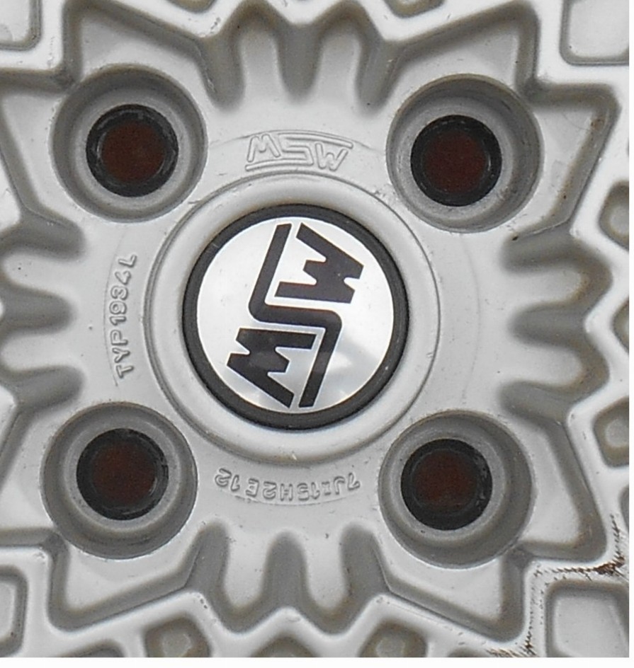

          Avec cette photo, qui peut donner le déport (ET) ?
Nom : 		DSCN1343,5.jpg
Affichages :	237
Taille :		158,8 Ko
          Merci !
