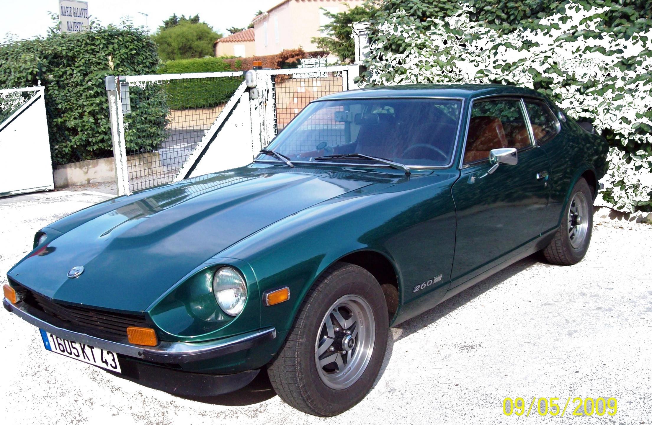

    Comme certains le savent, ma 260Z 2+2 est de couleur vert foncé, vert bouteille diront d'autres... Jugez vous-même :
Nom : 		100_0257.jpg
Affichages :	1
Taille :		568,6 Ko
    Bref, pour faire des raccords de peinture sur la carrosserie, ces informations sont insuffisantes.
    Alors, avoir le numéro de la teinte sur la plaque sous le capot de la voiture, çà élimine le risque d'erreur...
    ... seulement voilà, la plaque de la mienne est effacée !
    Je sais que d'autres 260Z 2+2 de la même couleur sont sur le forum, alors si les propriétaires voulaient bien m'aider, en me donnant cette fameuse référence, je les en remercie à l'avance.

        si c'est le vert fonce et ce n'est pas une blague c'est le vert 240 (code peinture bien sùr)

                      en vert sur 1975 il y a semble t'il deux références:
                      Dark green metalic code 240
                      et green metalic code 302
                      en 1974 il ya aussi un green metalic code 303
                      donc le tient serait plutôt le code 240, ça peu déjà servir de base de réflexion

                        302 teinte beaucoup plus claire du8/73 au 7/76 (derniers 240 premieres 260)
                        303 du 07/73 au 07/75 (derniers 240 premieres 260) 240 a partir du 8/75 (donc pas de 240 de cette couleur)avec les nuances du temps ou des eventuels peintres qui seraient passe par là

                            Mon carrossier a trouvé la teint de ma 260Z 2+2 : c'est green metalic code 303.
