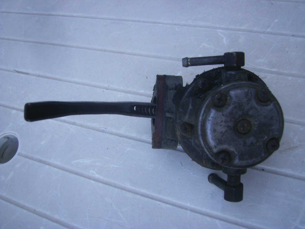

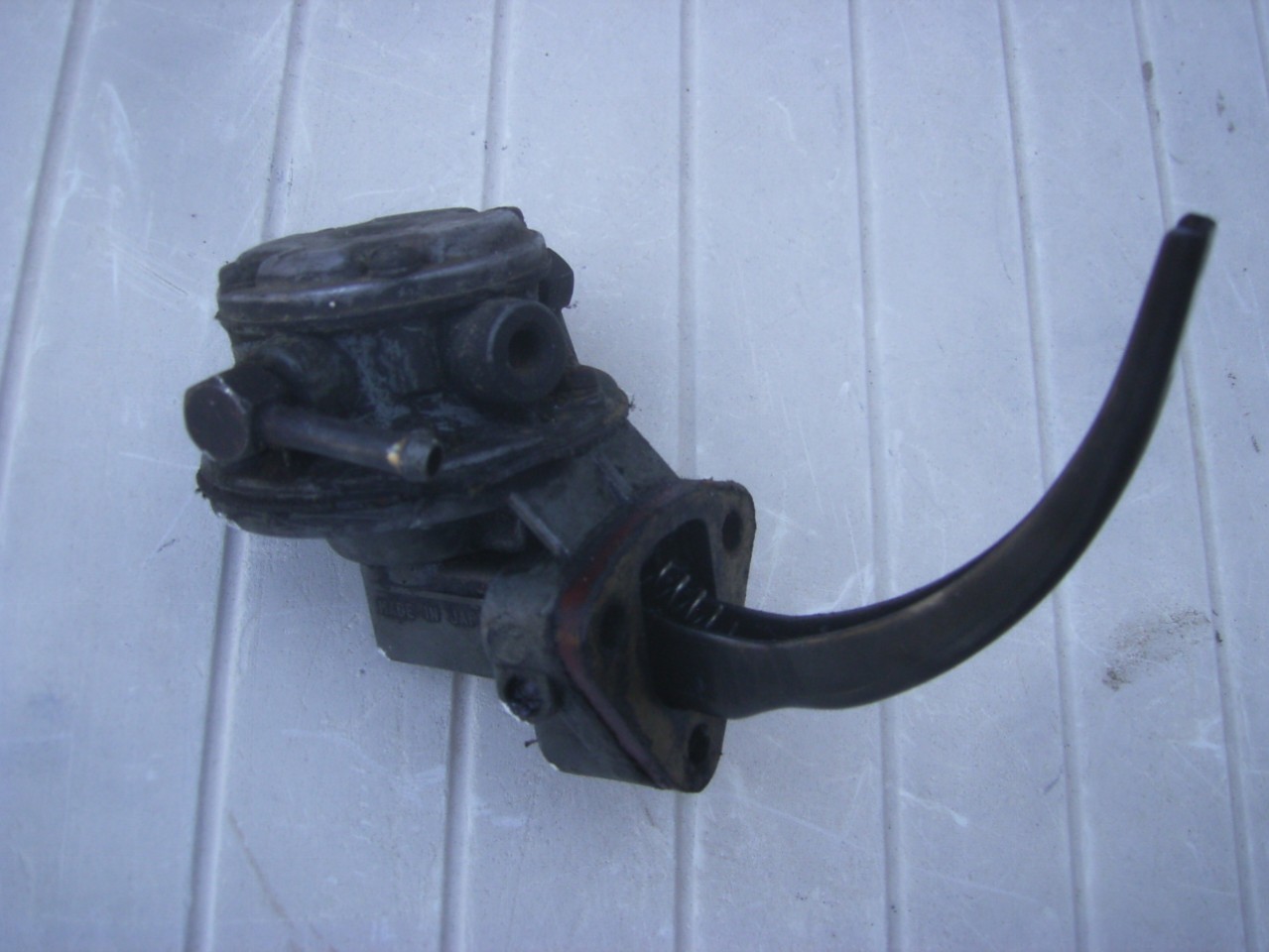

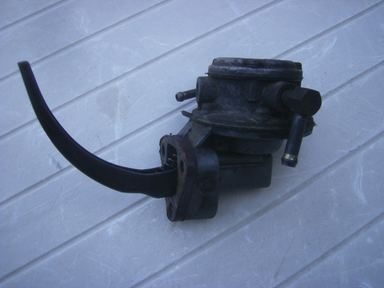

        J'ai ça... Est-ce ce qu'il te faut ? C'est une pompe d'origine 260Z 2+2.

          Merci Gil,
          a combien tu la vends ?
          Je pourrais la restaurer.
          Le problème sur la mienne est que le joint spi est fatigué, le tiens risque d'être pareil mais je reste intéressé !
