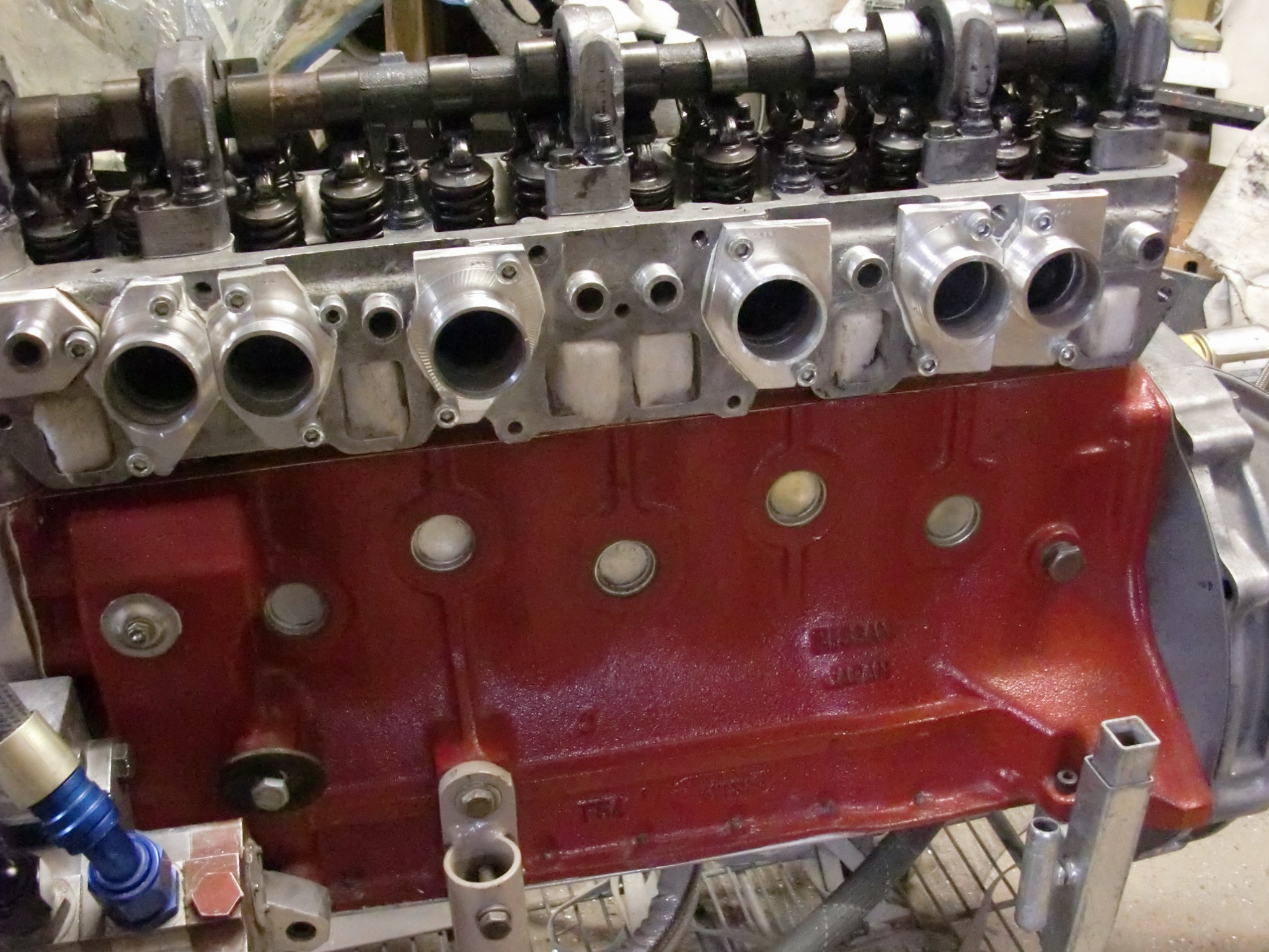

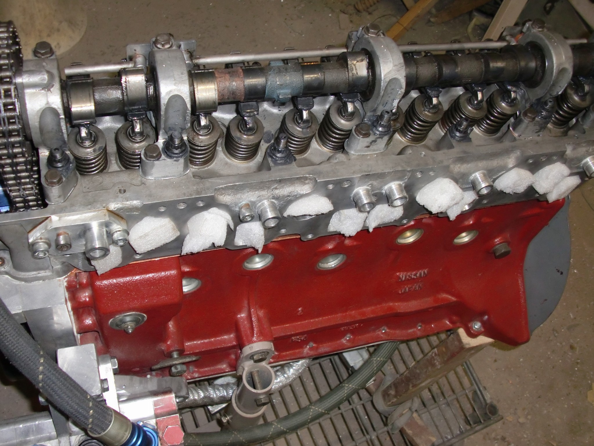

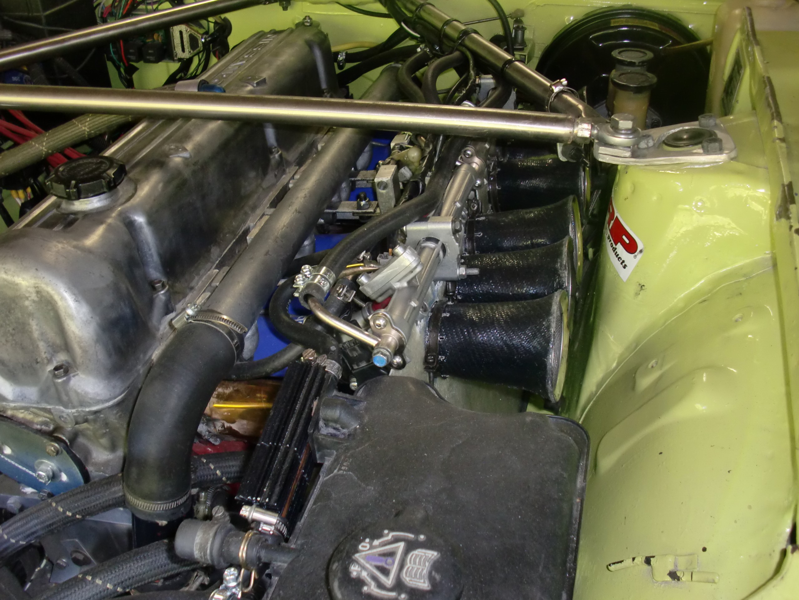

ID : 			254150 zon rien inventé les gars,devant les problèmes récurrents sur le refroidissement des cylindres arrières sur ces culasses de l'age de pierre ( voir HYbridz), j'ai fait ça depuis l'origine du montage de mon moulbif,.
      Avec en plus " flux inverse" avec ma pompe électrique : j'envoie l'eau froide au dessus de chaque échappement , avec dégazage préventif en retour au vase d'expansion pour éviter les poches d'air.
      Rien de sorcier,brevet très ancien monté sur Chevrolet dans les années 50 ! Quand je vous dis que tout a déjà été inventé sur les moteurs thermiques !
      Sans le savoir,j'ai reproduit Peter Mac Donnel de chez Les Collins ( mes australiens favoris ) qui a fait le même montage ( en beaucoup mieux et plus cher car usinages tops ) la seule différence , c'est qu'il reste en flux normal
      Sur cette photo, on voit les usinages des inserts filetés au dessus des échappements
      y'a pas de quoi en faire un fromage ! A Spa et sur le parcours , absolument aucune chauffe , mais j'évite quand même le ralenti trop longtemps, je déteste le ralenti ! . Cliquez sur l'image pour la voir en taille réelle

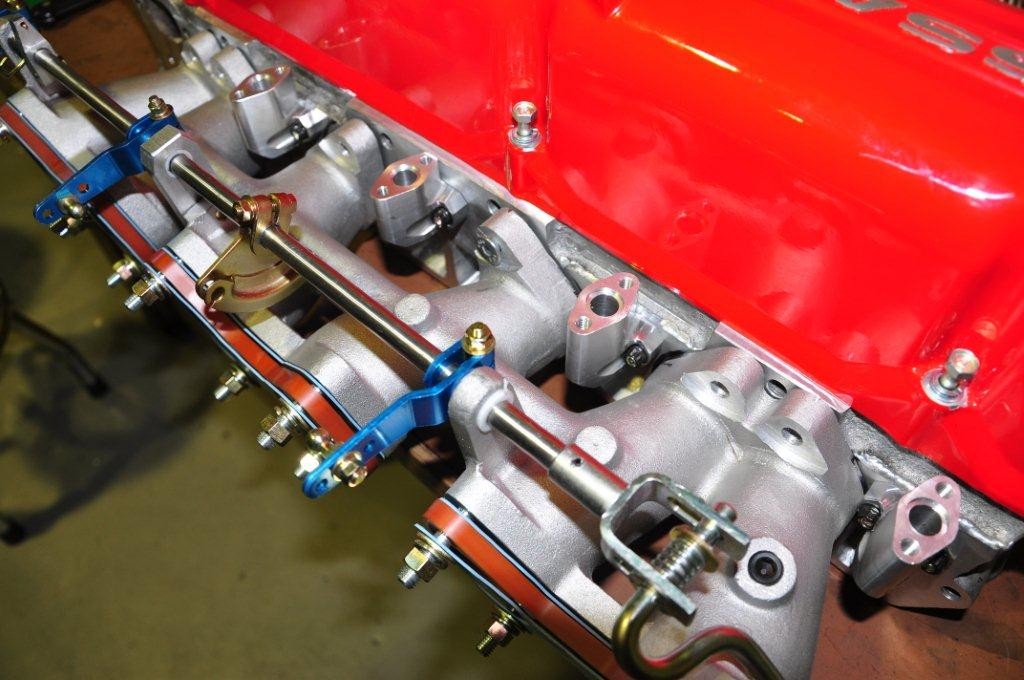

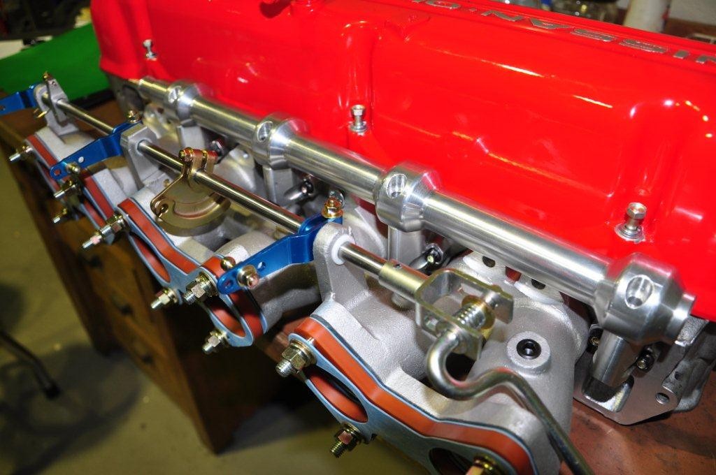

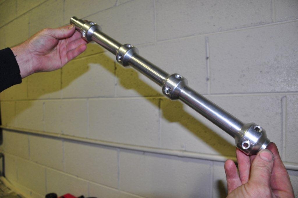

        J'ai retrouvé le montage de PMC racing ( peter Mac Donnel ) c'est beau !!!
