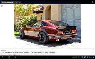

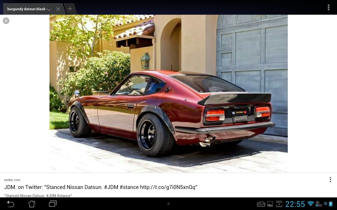

    Je cherche à identifier les fournisseurs potentiels de PC 240Z noirs pour ma 280.
    Métal: j'ai identifié futofab mais aucune idée de la qualité du produit et de la facilité de montage
    Plastique: existe?
    Qui a testé de bons "conversion brackets" pour monter les PC 240Z sur 280?
    Je cherche un résultat comme ci-dessous
    Merci
    Seb
    PS: le spoiler sera un type BRE
