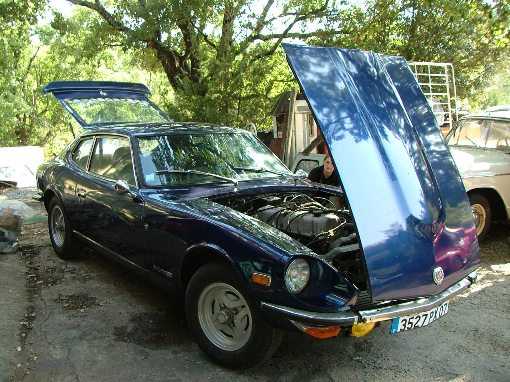

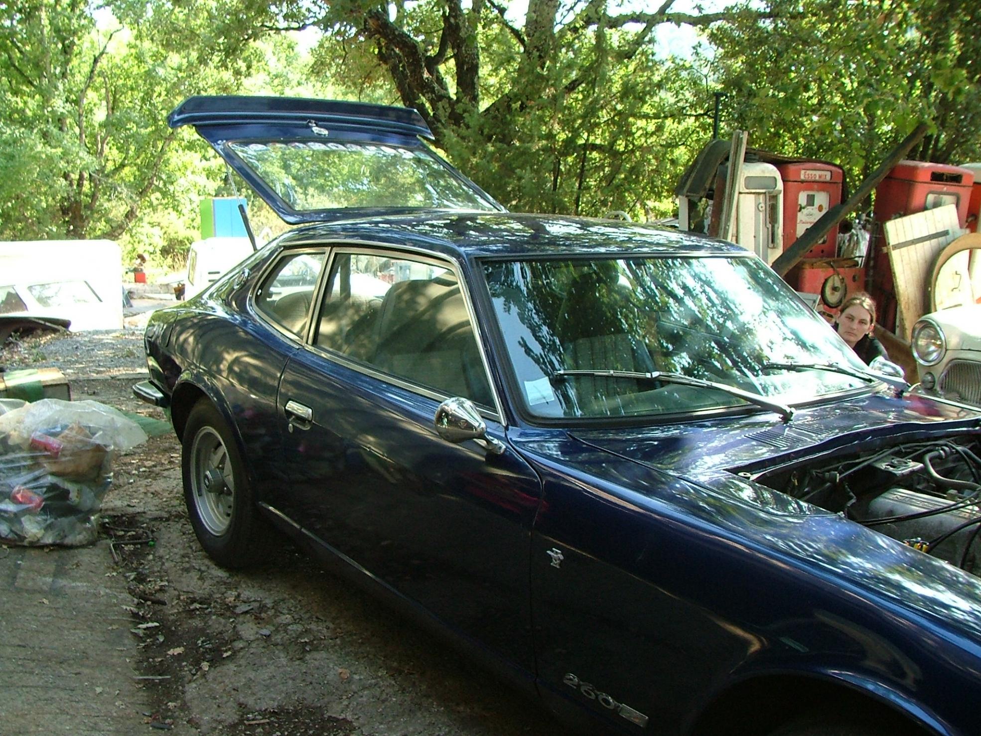

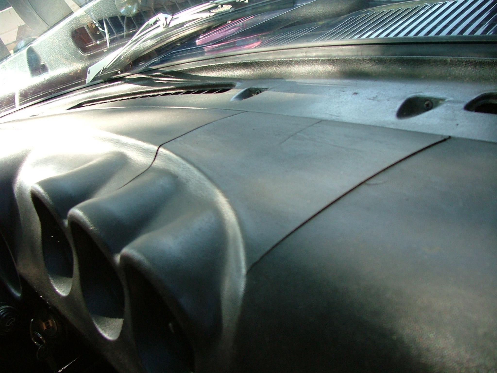

    Je suis passé voir cette voiture pour mon neveu qui veut acheter une 260Z, mais nous avons bien été déçu au vu de la voiture comparé au prix qu'en voulait le vendeur....7300€
    vous avez déjà du la voir en annonce:
    http://cgi.ebay.fr/ws/eBayISAPI.dll?...m=120451313629
    ca fait 3 fois qu'elle est mise sur Ebay
    La voiture est belle de loin avec une jolie couleur mais des sigles bizarres mis un peut n'importe comment "sigles mustang II sur les ailes av, logo datsun de devant mis sur le hayon ar au centre, un sigle de TVR ou lotus je sais pas sur le capot av à la place...."

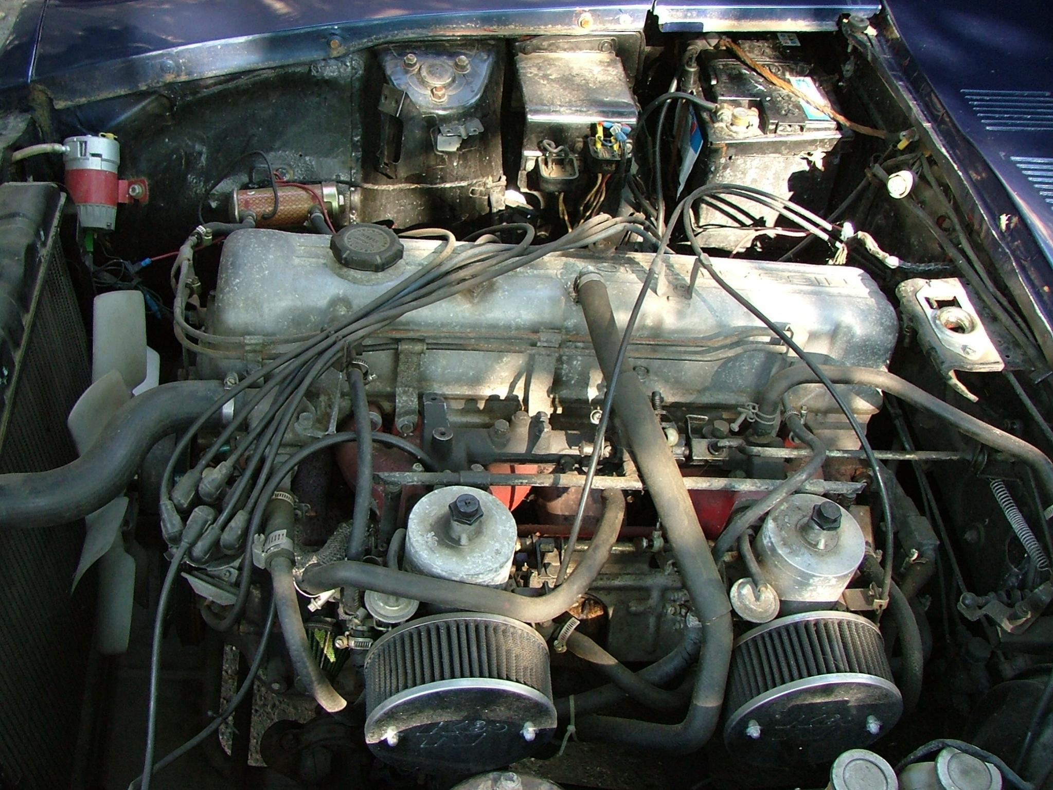

    On voit rapidement que la voiture était rouge av (sous les joints de portière et dans le comportiment moteur, sous les poignées de portes)

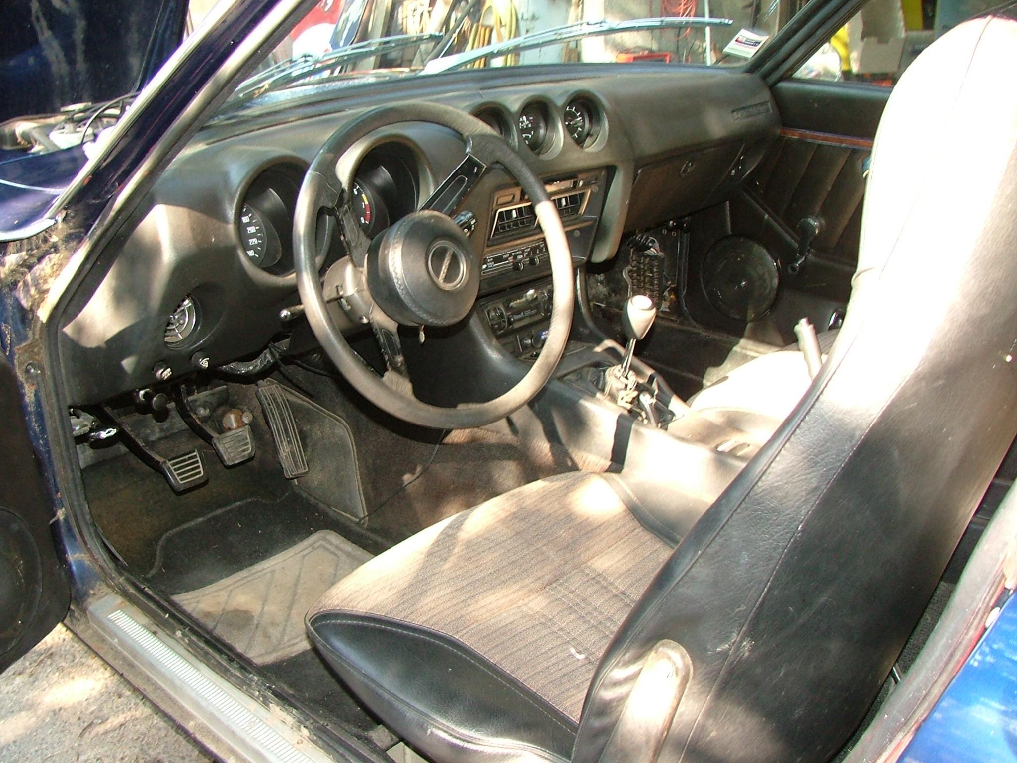

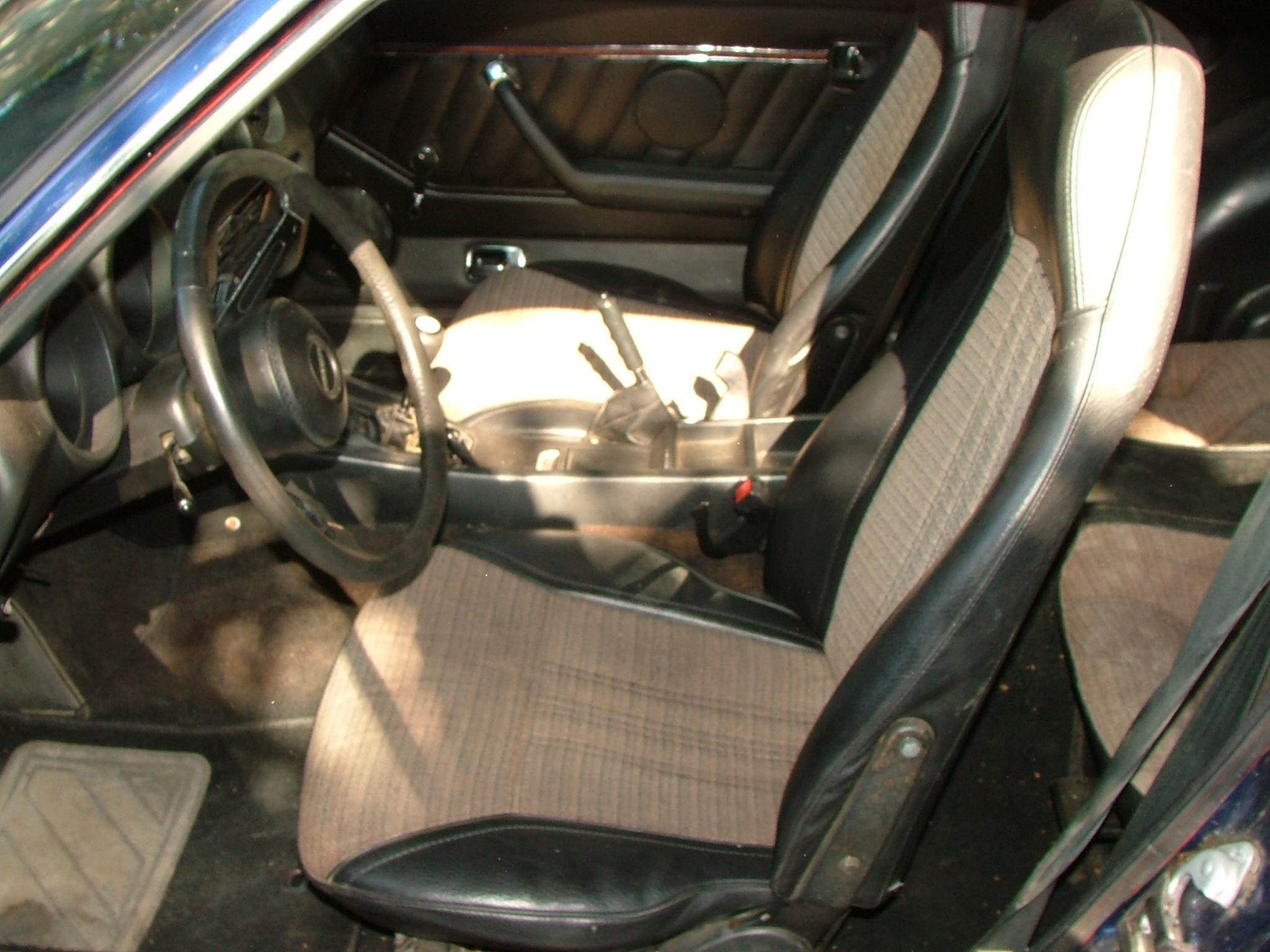

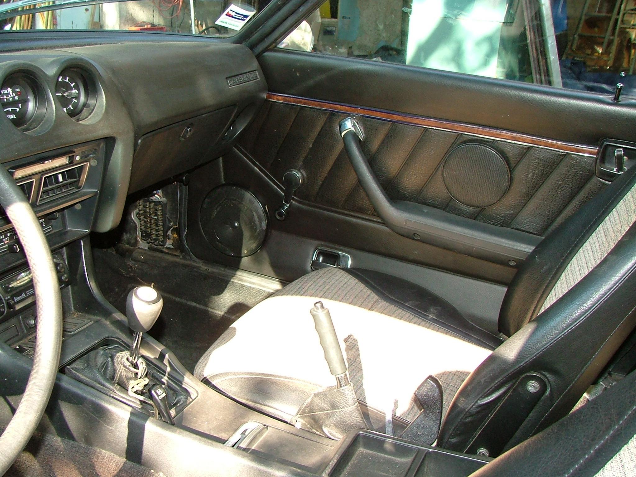

    l'intérieur est correct mais il y a des HP dans les portières av et le centre des sièges est décoloré et le tissus vieillissant)
    elle aurait environ 165000km, elle tourne bien, mais on la pas essayé
    le comportiment moteur à été repeint en noir, mais il y a une couche de blackson un peu partout
    la voiture a du être repeinte sur une base mal préparé

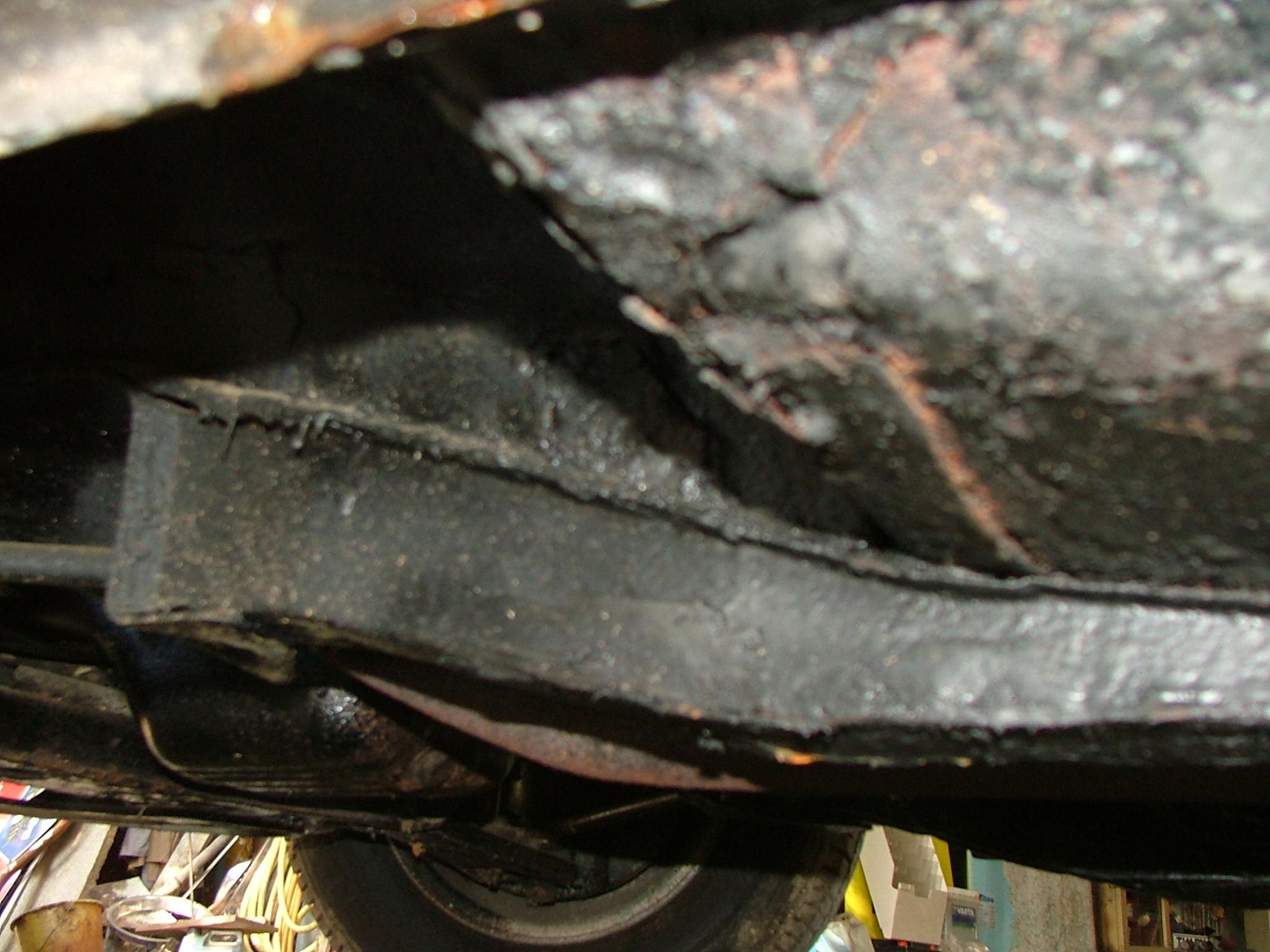

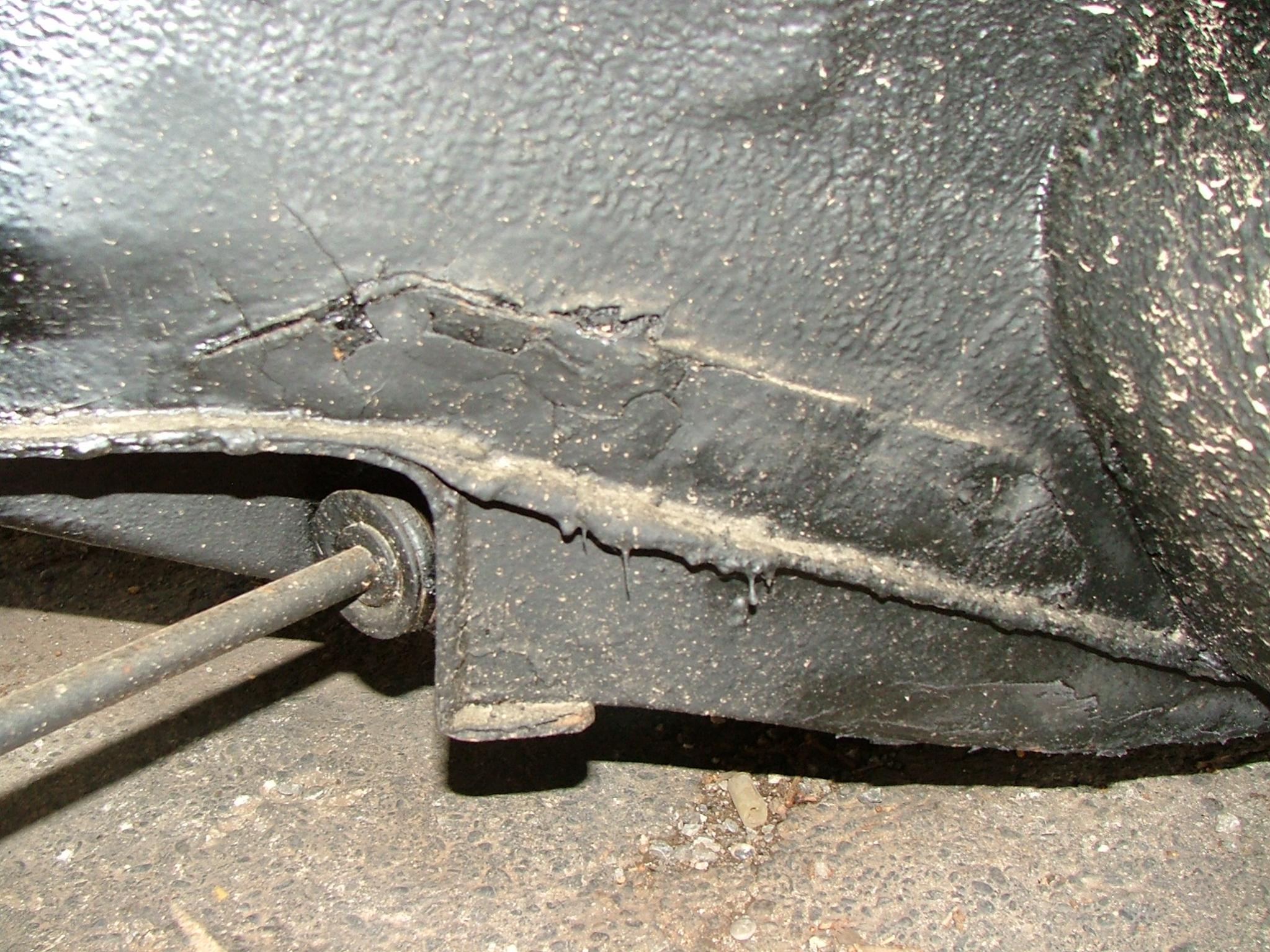

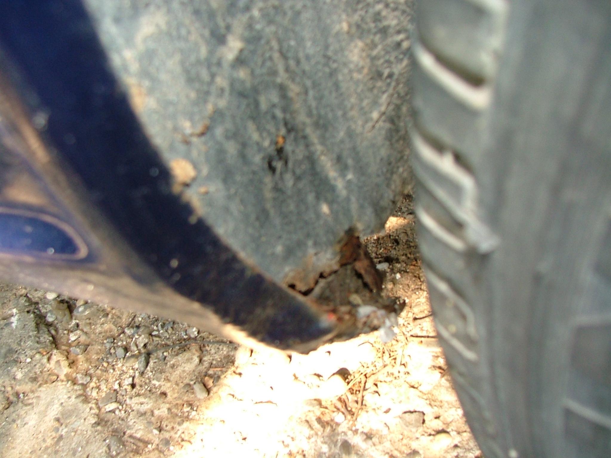

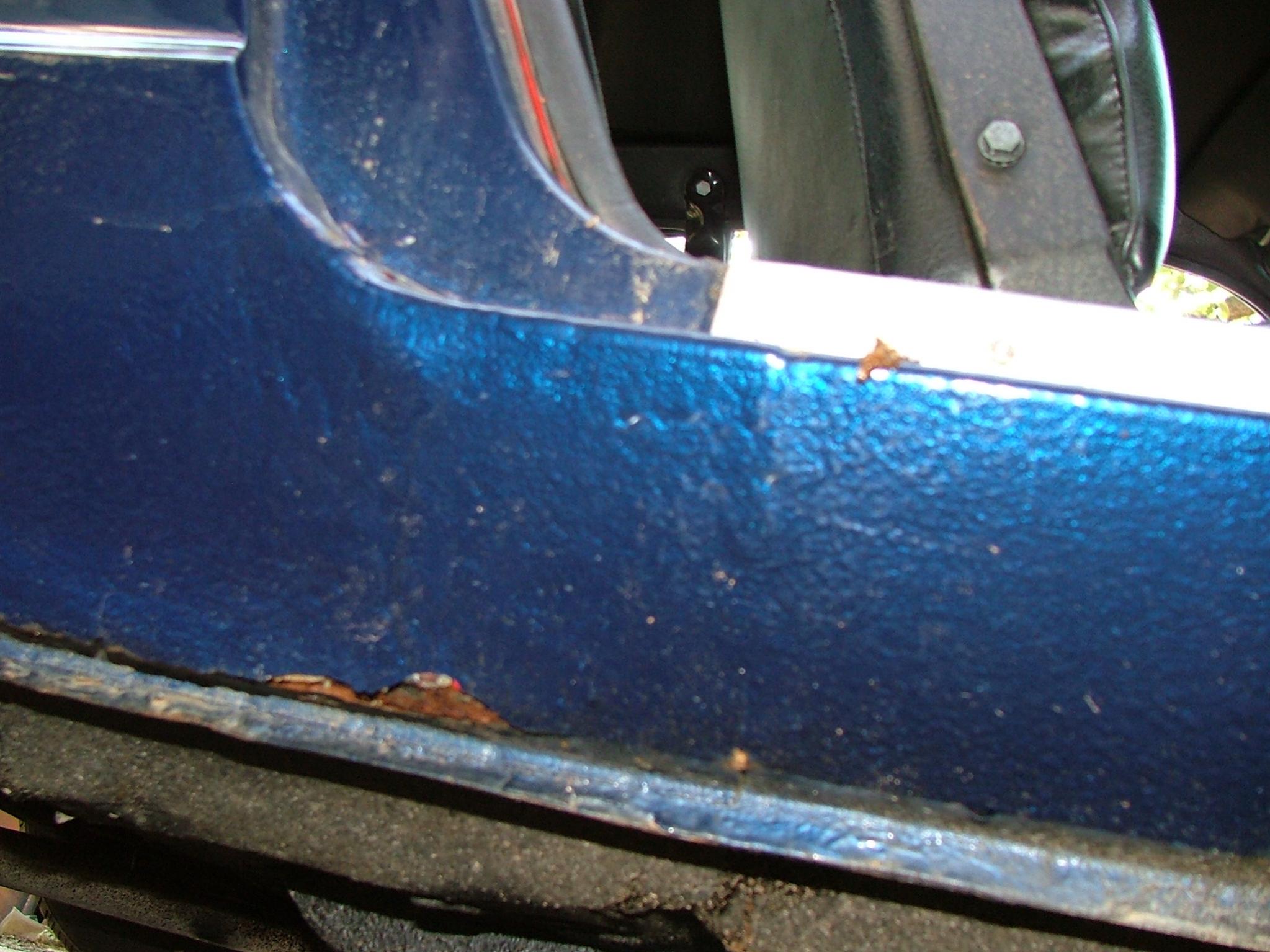

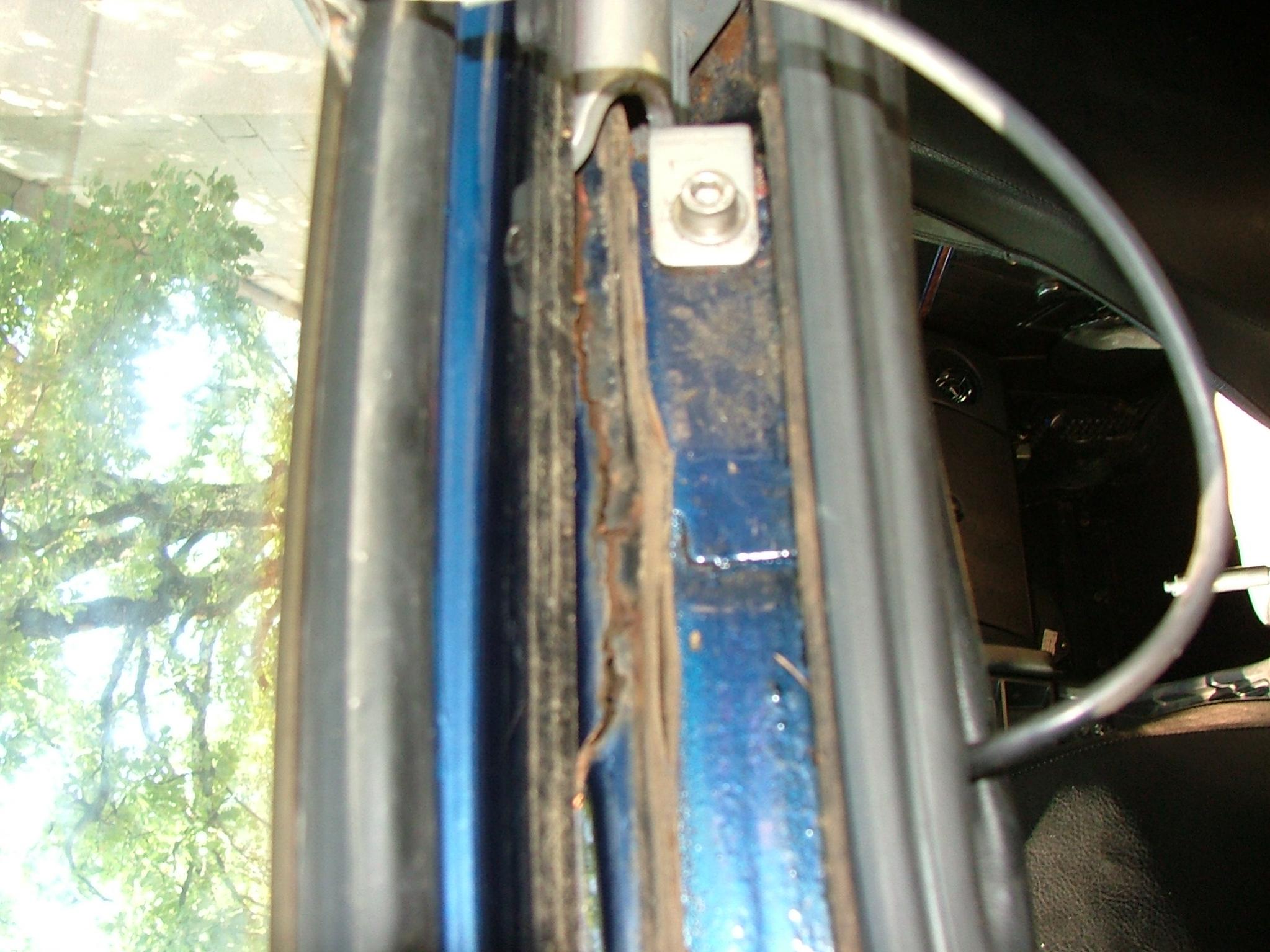

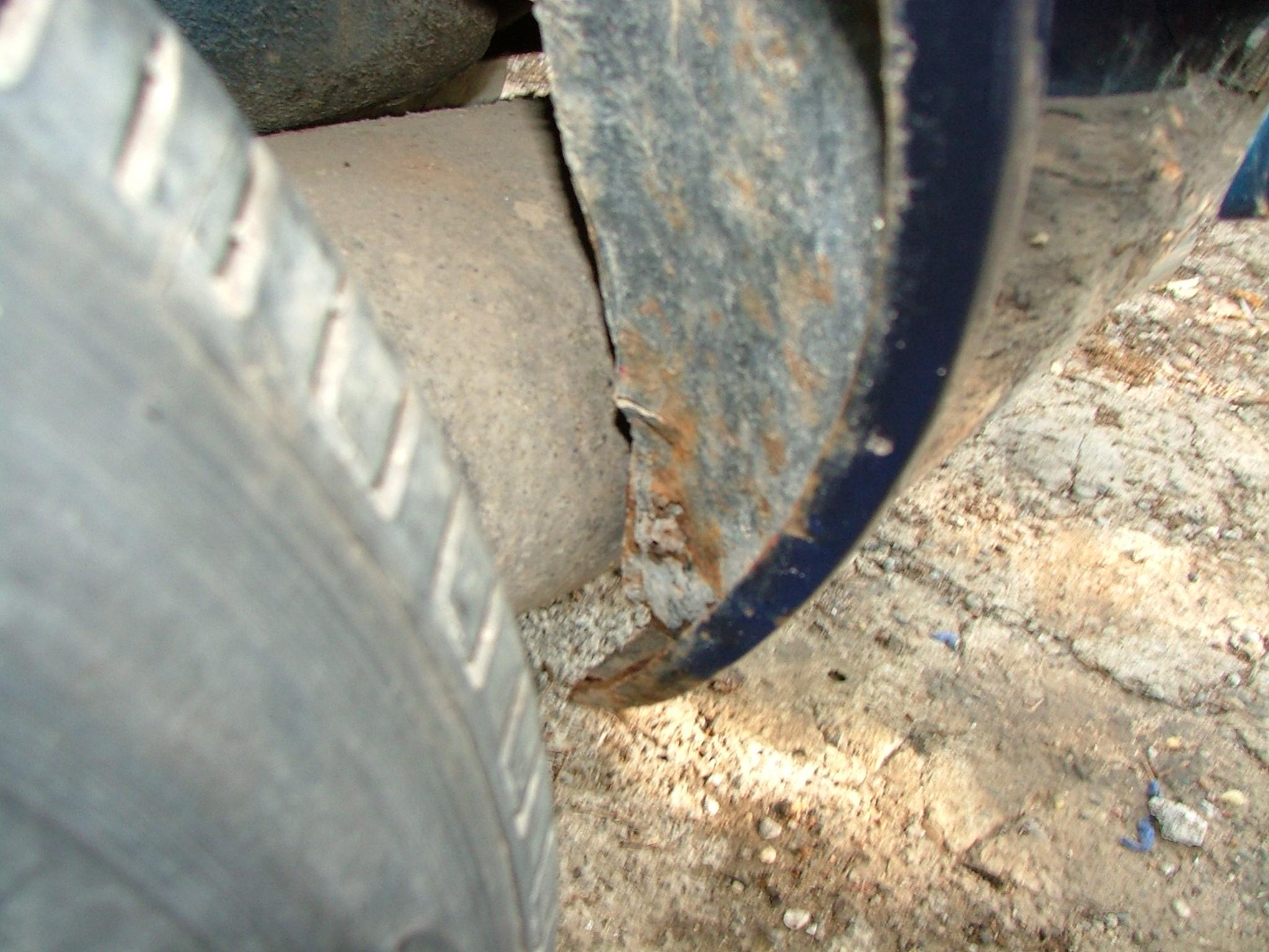

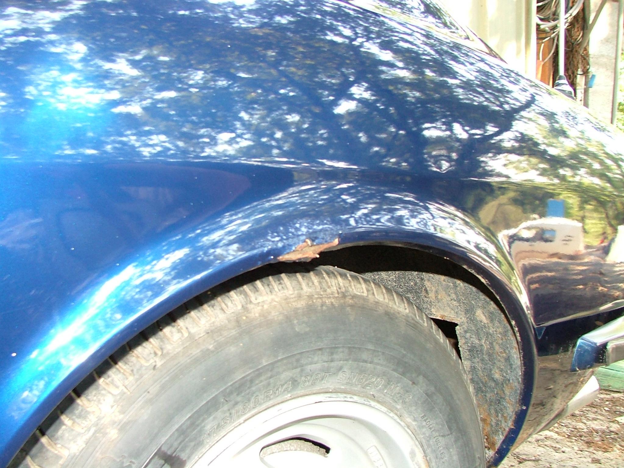

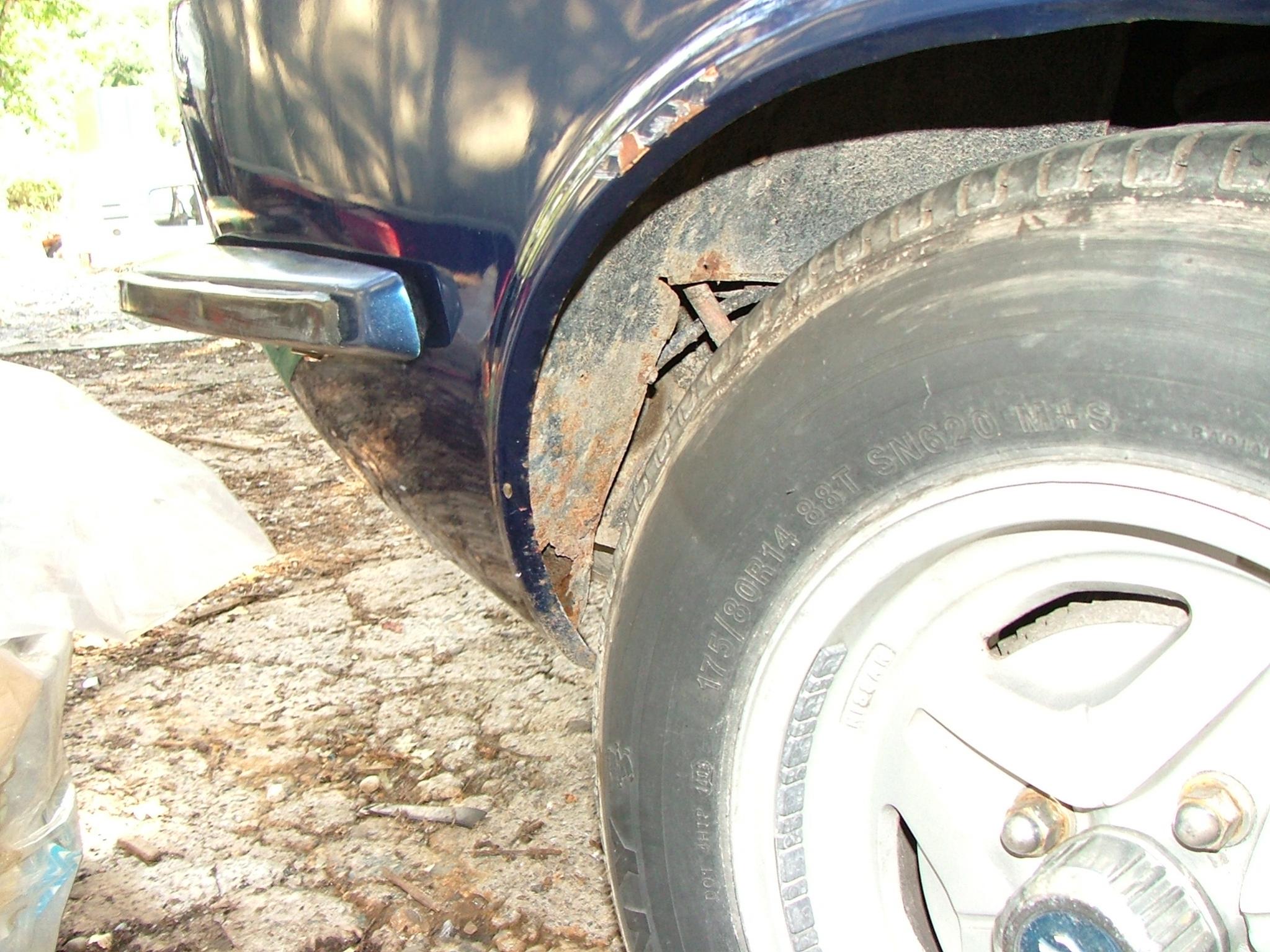

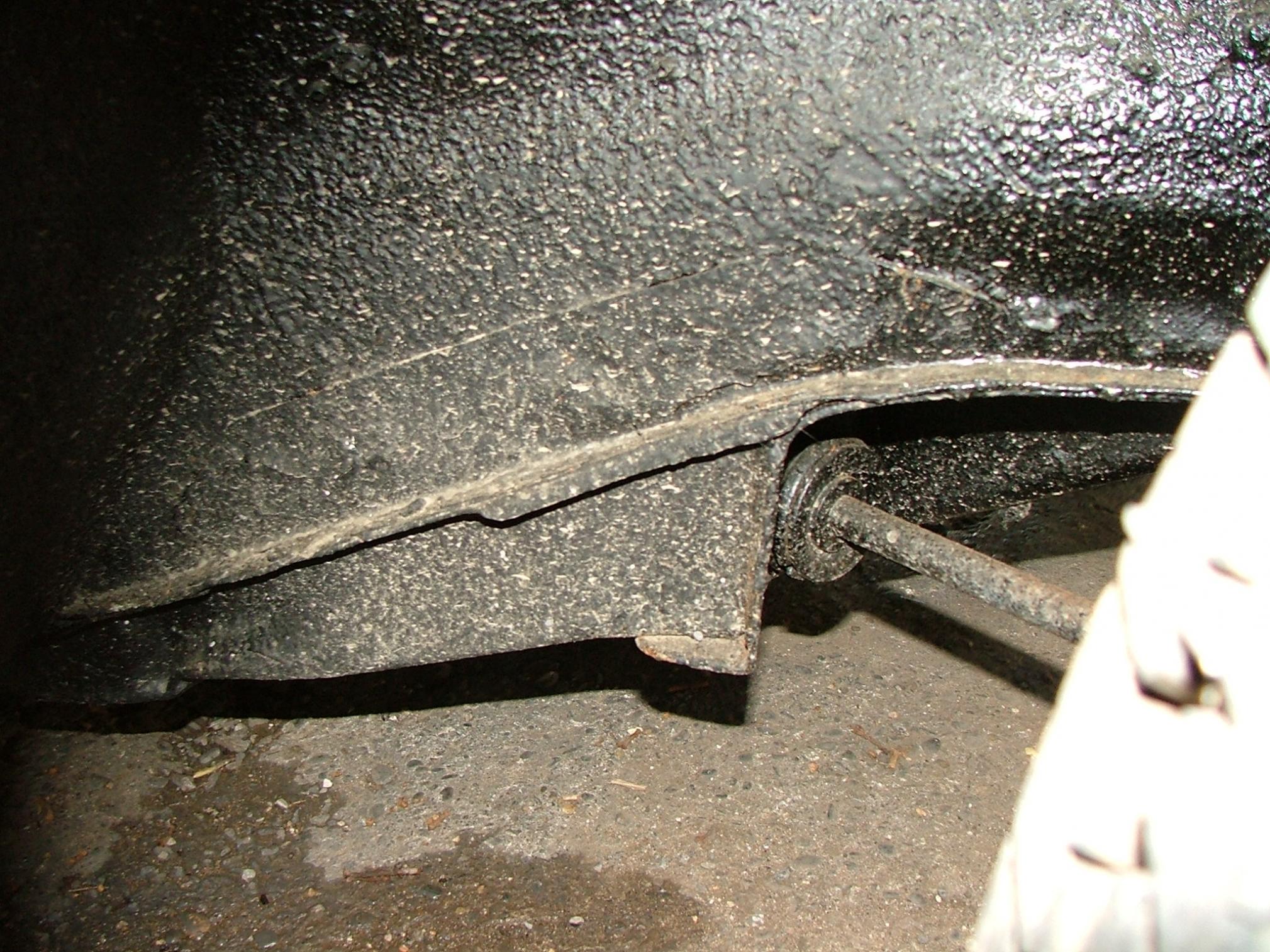

    il y a des zones attaqué par la rouille, comme d'habitude....longerons av, sill return, bas d'aile ar, passage de roue ar gauche; avant des planchés av; mais la voiture ne semble pas avoir eu de choc av
    pour conclure c'est une voiture qui roule bien (d'après le proprio) mais qui nécessitera une remise en état totale depuis le chassis car dès qu'on gratte un peu on découvrira sous les zones cloqués de la dentelle à refaire.
    Donc pour moi c'est une voiture qu'il faudrait acheter dans les 1500 2000€ grand maximum, avec comme projet une restauration totale
    j'ai remis le gars sur le terrain de la réalité du prix mais j'ai pas voulu lui faire un trop gros choc d'un coup, déjà que je lui ai fait remarqué tous les défaut de sa voiture donc je lui ai dit que si il en tirai 3000 3500€ grand max sa serait déjà énorme

    les zones rouillés
    petit reportage photo

      suite
      suite

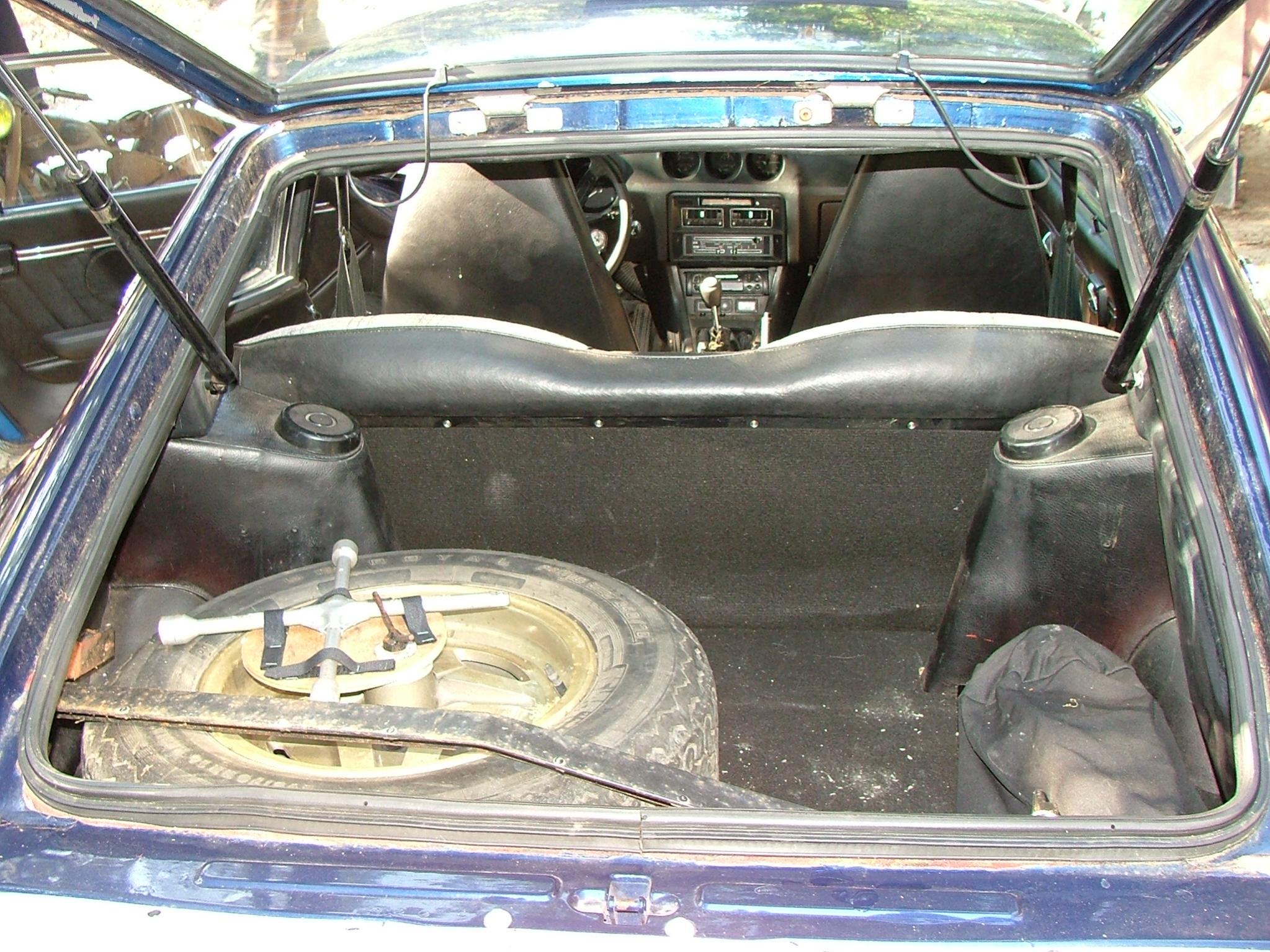

        vues intérieures
        voilà...j'espère que quelqu'un arrivera a négocier un prix correct pour sauver la voiture.
        et donc suite a ces photos vous vous déplacerai en connaissance de cause pas comme moi
