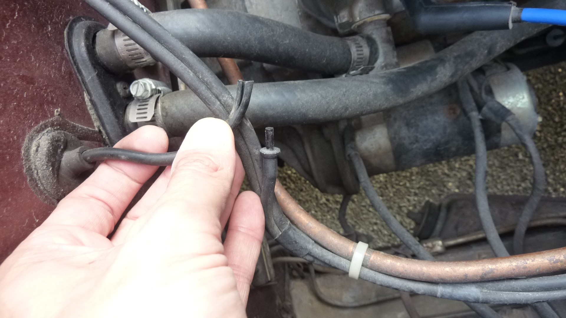

                Le chauffage (qui ne marche pas)
                Aucune durite de débranchée, mais en soufflant dans toutes, j'en ai trouvé une fissurée coté passager.
Nom : 		VideChauffage.JPG
Affichages :	724
Taille :		414,4 Ko
                Faudra que j'essaie au prochain démarrage...

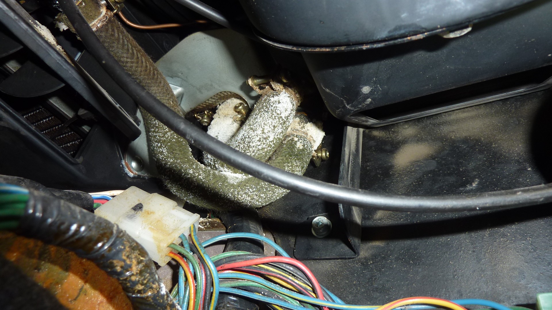

                Mais je pense qu'il y a un autre souci
                Il y a du liquide qui a dû couler dans le passé, peut-être que l'ancien propriétaire n'a jamais voulu s'en occuper
                Il y a du calcaire...
Nom : 		Chauffage1.JPG
Affichages :	760
Taille :		549,6 Ko
ID : 			270183Cliquez sur l'image pour la voir en taille réelle
Nom : 		Chauffage2.JPG
Affichages :	789
Taille :		583,3 Ko

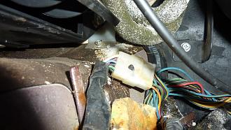

                J'ai nettoyé les relais qui se trouvaient pas loin, ils avaient tous l'air OK. Propres.
                Il faut que je regarde derrière la boite à gants

                    Aujourd'hui, test de chauffage positif!!!! Cool, je pourrais virer la buée matinal cet hiver!!!
                    Donc, c'était juste cette durite fendue qui empéchait un truc de faire un autre truc....peut être l'ouverture qui guide l'air froid à travers l'unité de chaud
