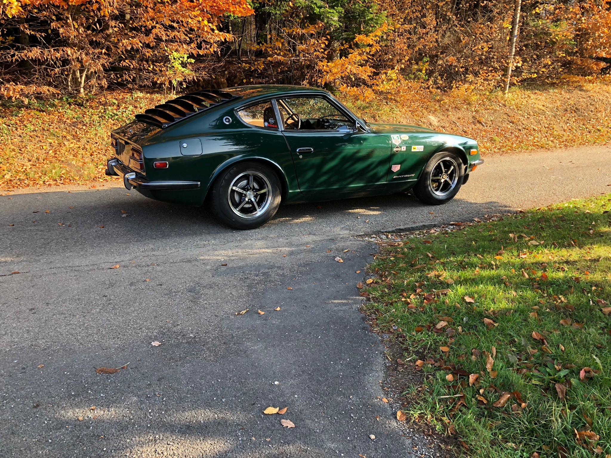

Nom : 		CF4AECFE-8998-4BE6-AC70-7D7751E6CD06.jpeg
Affichages :	429
Taille :		1,65 Mo
ID : 			260255 J ai trouvé des nouvelles en alu 6.5. En 15 pouces Et 38
                      c est pas trop mal , look plus année 70
