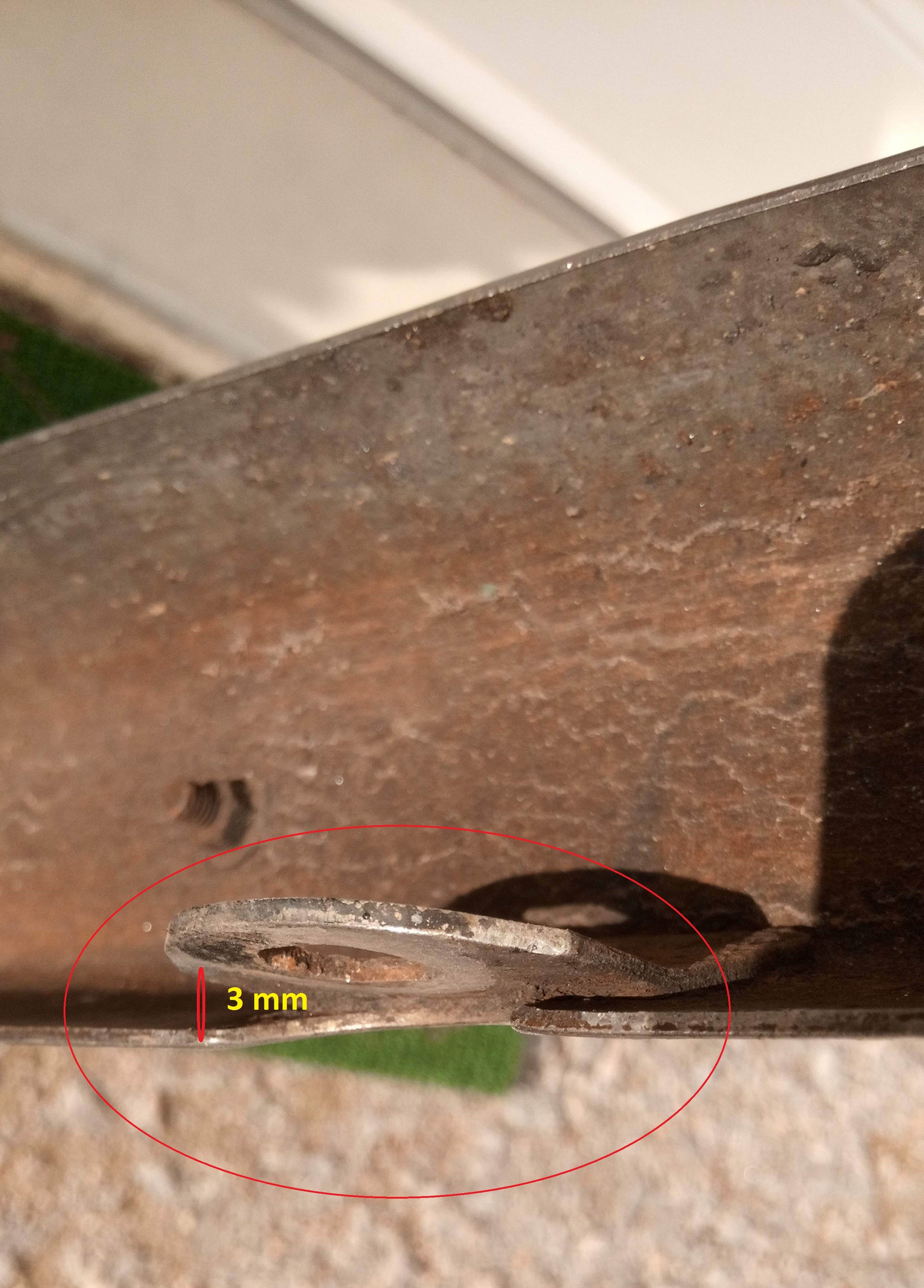

      Non, pas de cales. Il n'y en avait pas...
      L'ajustement est parfait mais il faut jouer avec les pattes de fixation. J'ai dû les redresser, car elles avaient joué du fait d'un petit choc antérieur (raison pour laquelle le PC ancien était un peu froissé).

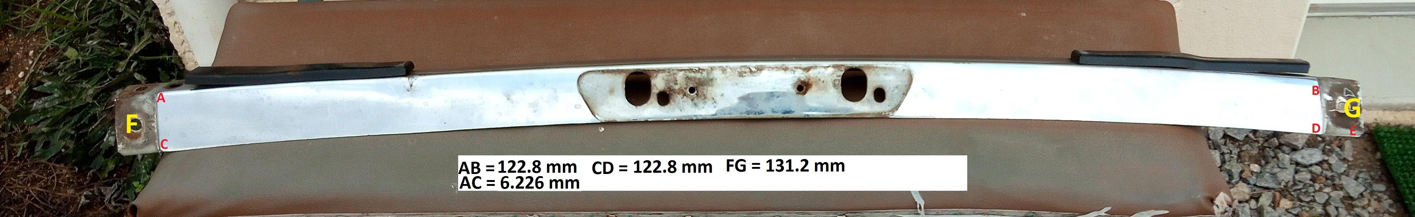

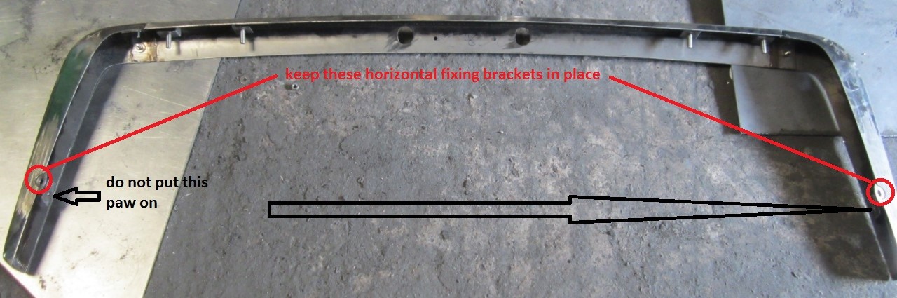

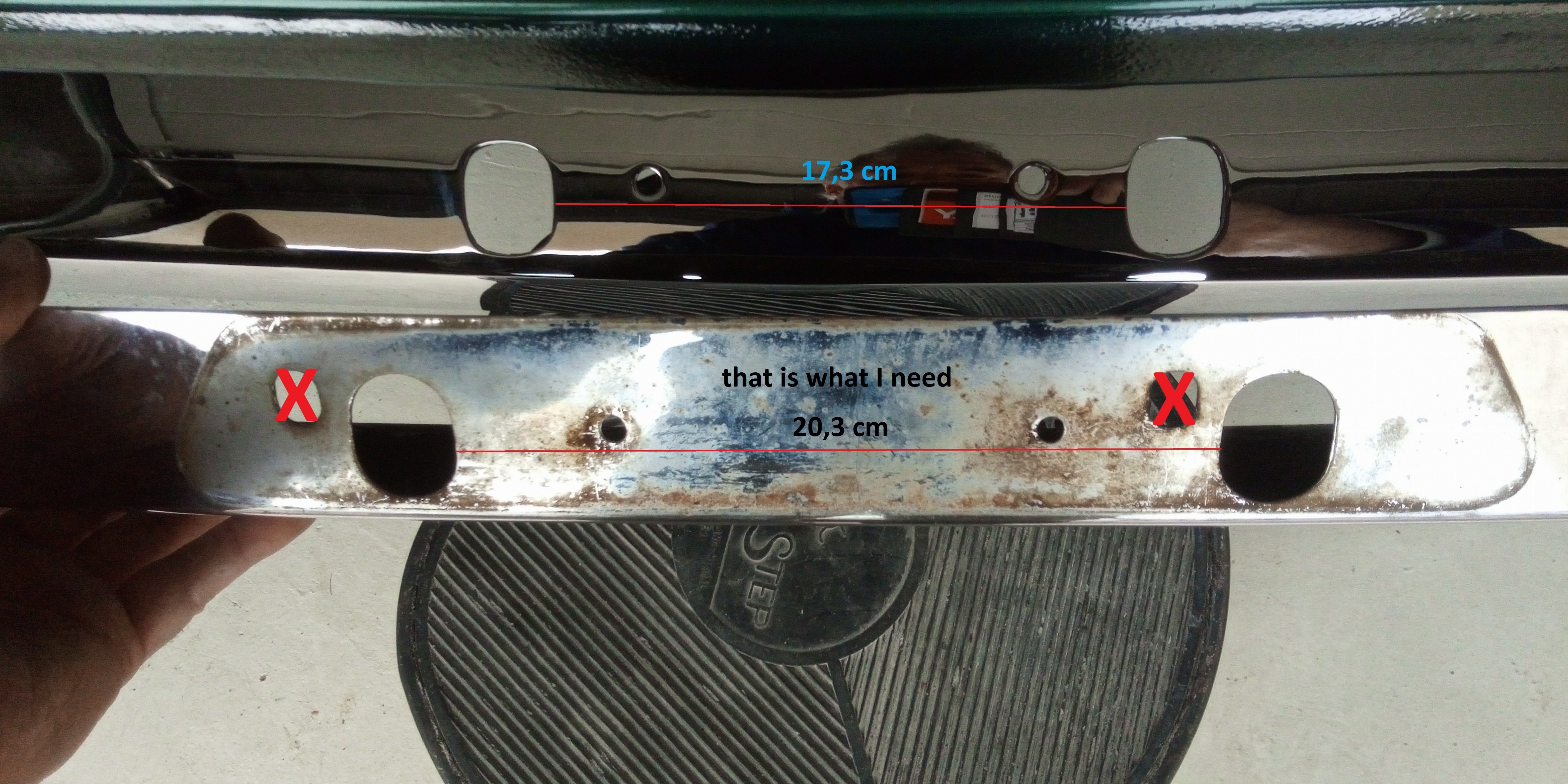

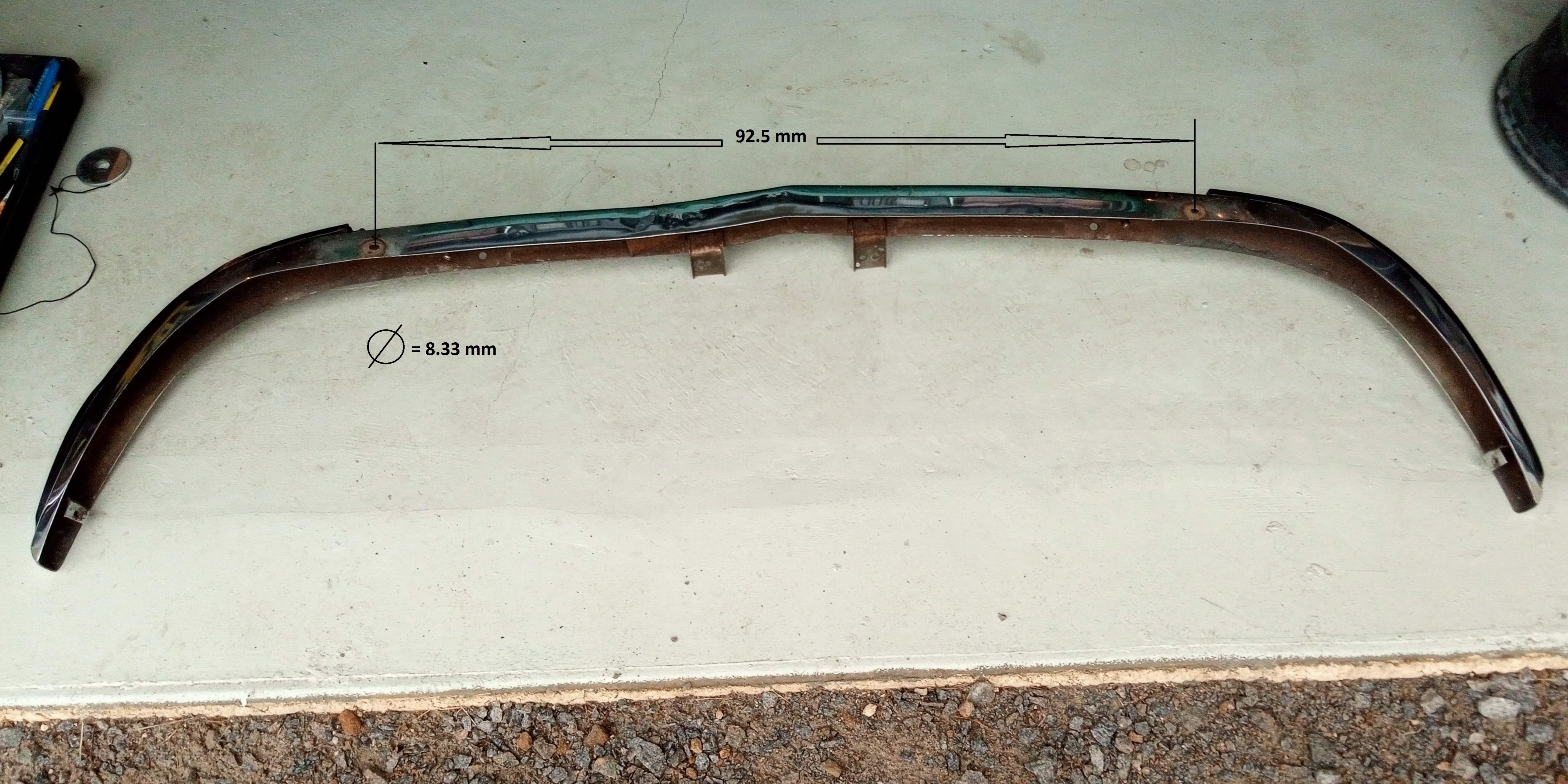

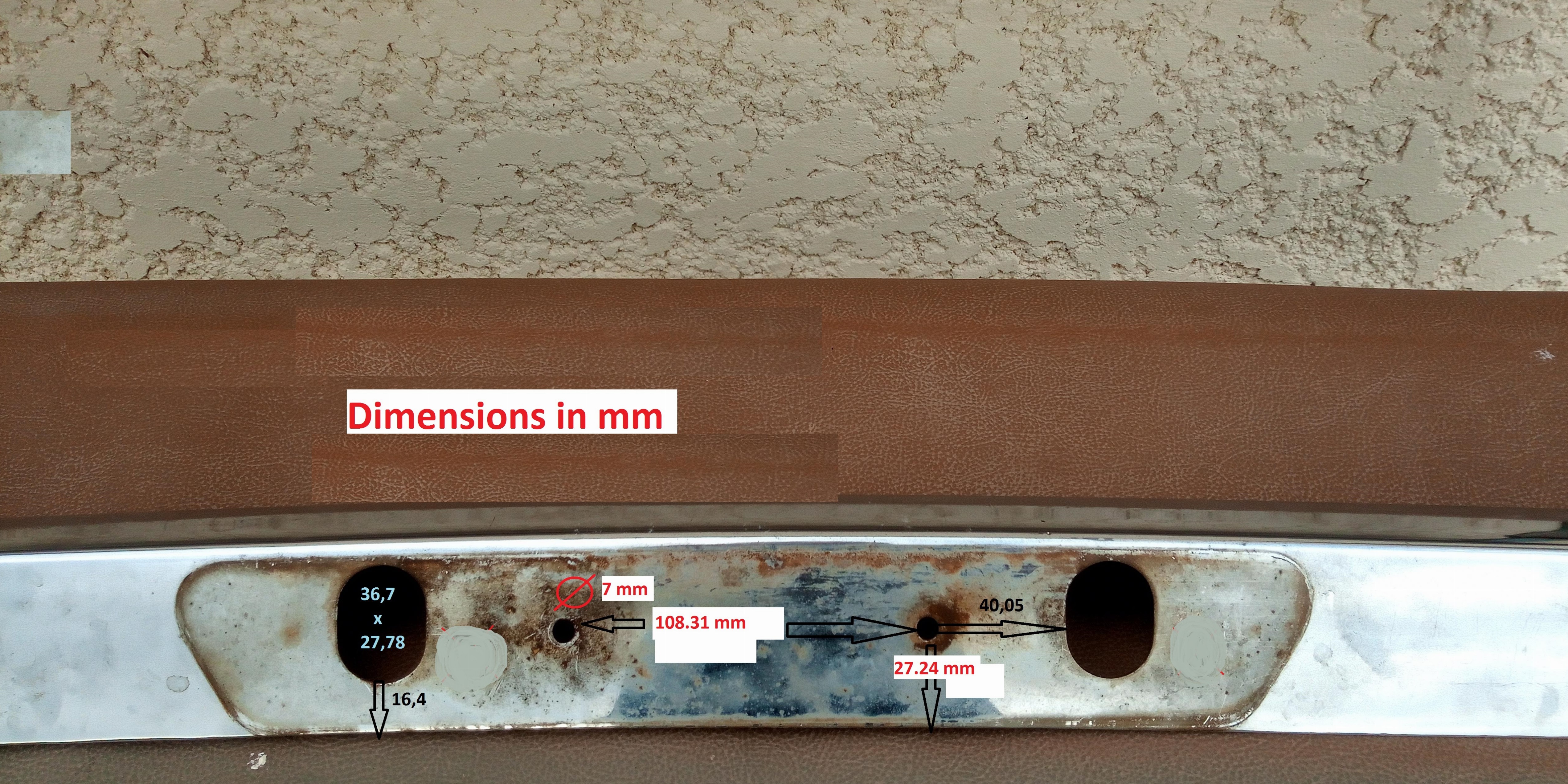

          Super! Peut être un récapitulatif des côtes exactes à nouveau PC mesurés et côtes envoyées ?
          • #36
            Et je viens d'avoir re-négocié un peu les prix pour les adhérents 'Gold'.
              avec quel fournisseur de PC ?
          • #37
            Soit, et je conseille que chacun vérifie ses propres côtes....pour éviter des surprises et désagréments avec le fournisseur.

Nom : 		pour dimensions traverse pare-choc arrière 260Z 2+2.jpg
Affichages :	508
Taille :		570,2 Ko
ID : 			263649Cliquez sur l'image pour la voir en taille réelle
Nom : 		horizontal mounting bracket rear bumper side parts right and left for 260Z 2+2 patte de fixation horizontale.jpg
Affichages :	481
Taille :		1,23 Mo
ID : 			263650Cliquez sur l'image pour la voir en taille réelle
Nom : 		drilling distance central part rear bumper, bottom right drilling.jpg
Affichages :	480
Taille :		2,15 Mo
ID : 			263651Cliquez sur l'image pour la voir en taille réelle
Nom : 		dimensions for drilling for plate lighting installation on central rear bumper part 260Z 2+2 dimension perçage pour éclairage plaque sur pare-choc AR 260Z 2+2.jpg
Affichages :	487
Taille :		2,57 Mo
ID : 			263652Cliquez sur l'image pour la voir en taille réelle
Nom : 		front bumper with holes for flashing installation  PC avant 260Z 2+2.jpg
Affichages :	478
Taille :		2,14 Mo

              Parfait! Rappel c'est pour une 260Z 2+2 version Européenne.

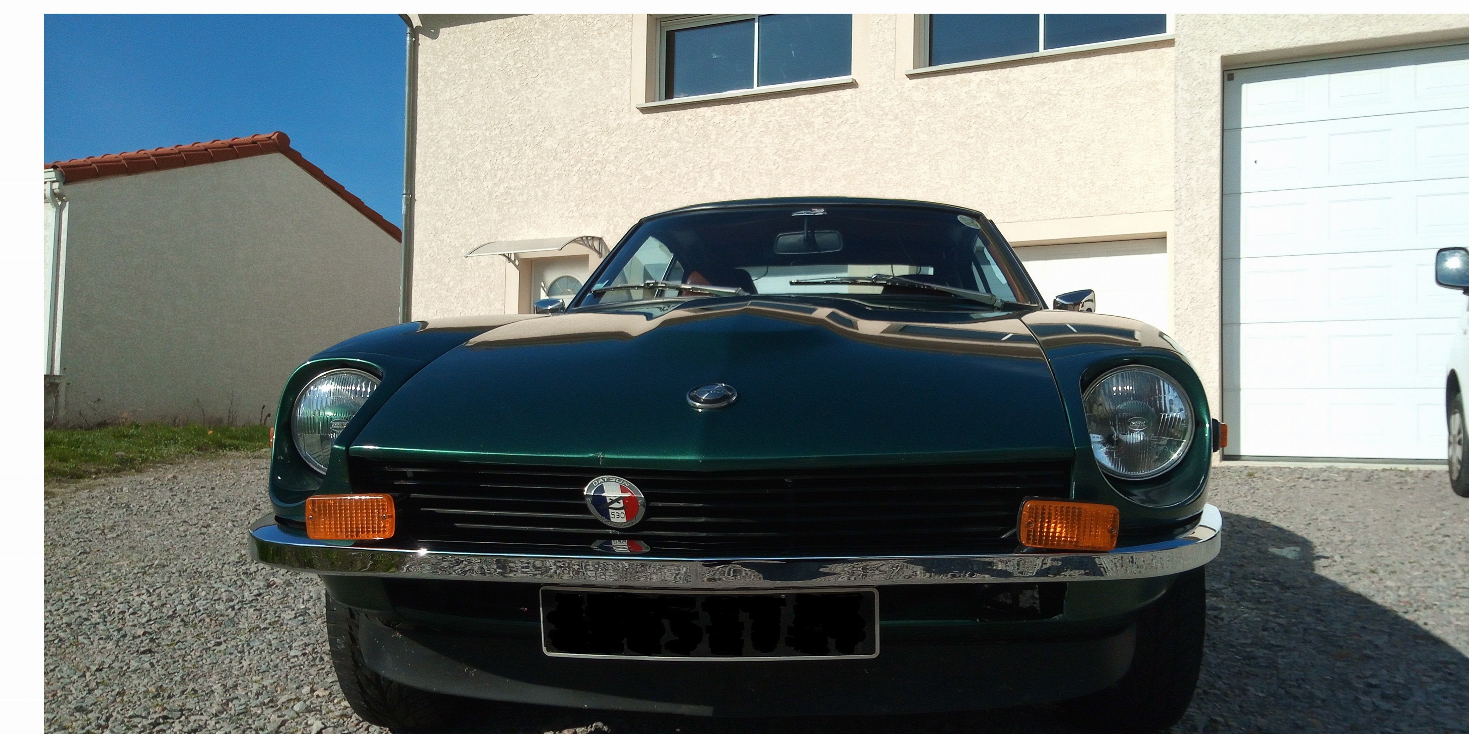

                  Ce matin, expo sur parking d'annonay avec d'autres oldies, et petite balade pré printanière avec mes pare-chocs neuf.
                  Pas de tête-à-queue
                  Au soleil, bien entendu
Nom : 		Son PC avant neuf.jpg
Affichages :	228
Taille :		2,05 Mo
Nom : 		avec pare-chocs neufs.jpg
Affichages :	225
Taille :		2,47 Mo
                  pour l'arrière, la photo a déjà été publiée...
                  les passants se retournent encore.... et les filles, je vous dis pas !
