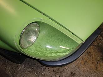

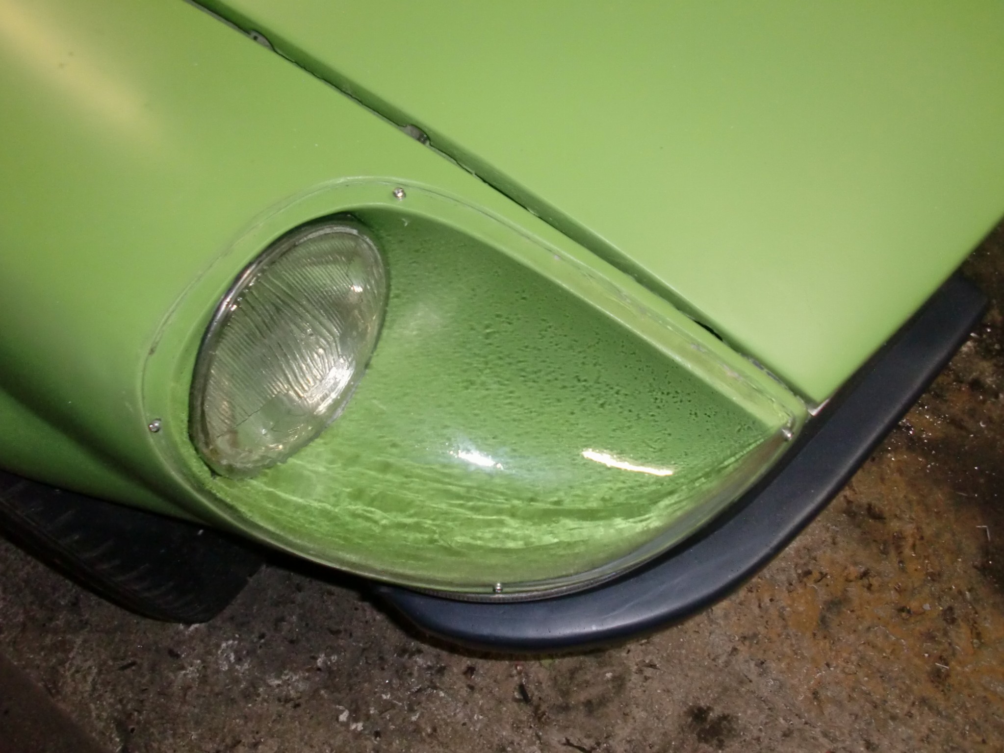

          ​ j ai fait les vitres et le hayon en polycarbonate de 5mm traité anti rayures, acheté des plaques à un gars du forum kit car ,mais pour thermoformer mes bulles de phares ,j'ai pris du plexiglas pmma en 4mm plus facile à mouler,mais le problème c'est que j'ai évité de recuire ,et c'est très cassant ,une fente de chaque côté au serrage des vis !!
          je n'ai plus qu'à en refaire, je vais essayer en polycarbonate de 2mm,mais il paraît que le PC est beaucoup plus difficile à thermoformer ?

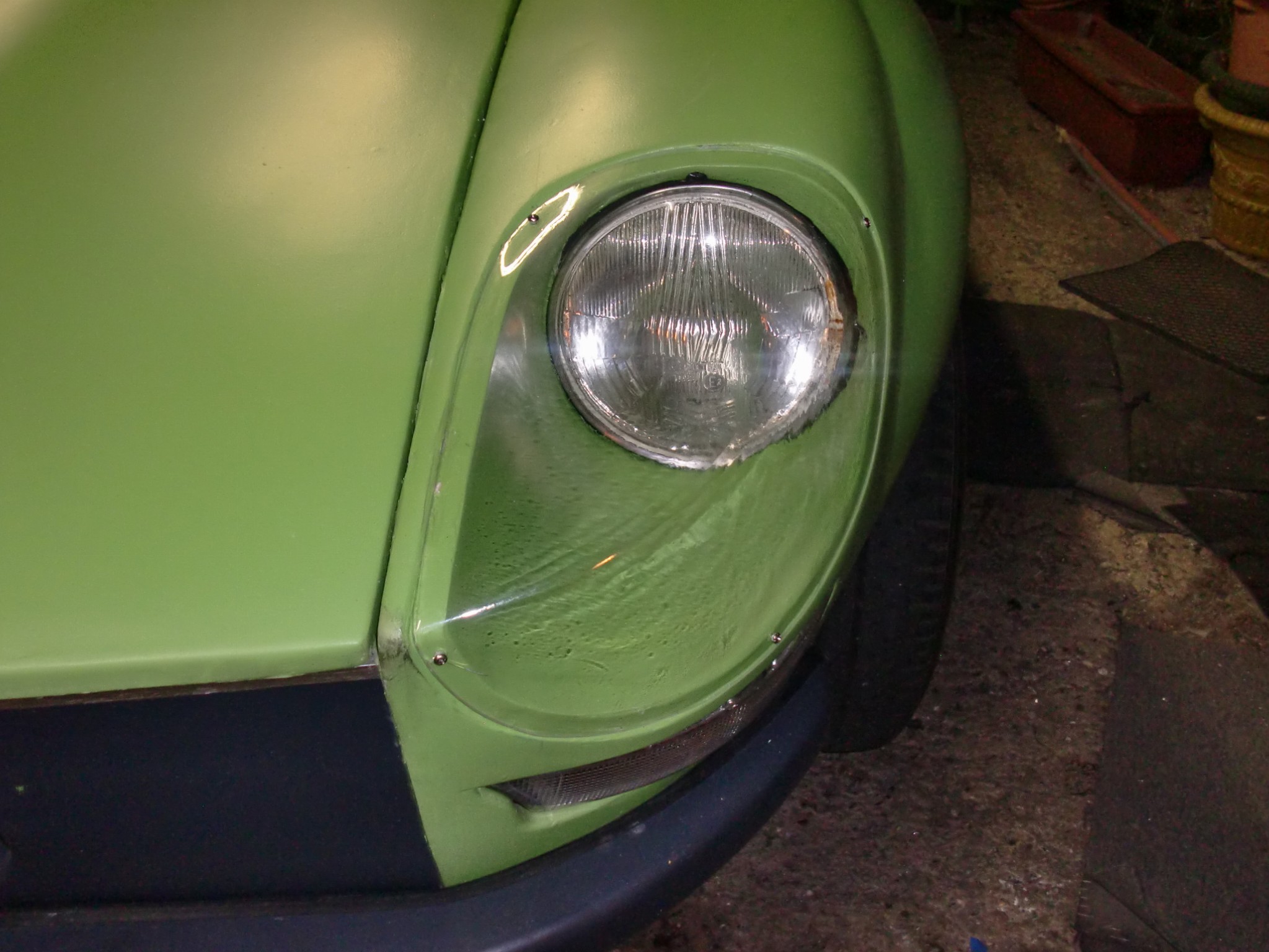

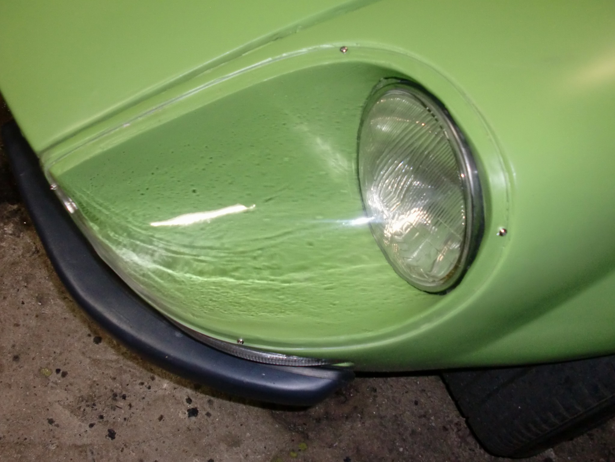

ID : 			260343 On ne le voit pas bien sur ces photos, mais de chaque coté l y a une fente aux vis du bas !! et pourtant j'avais serré très délicatement , mais paf ! Je n'ai rien dit , et à Spa, personne ne l'a remarqué ! comme quoi les erreurs , il n'y a que ceux qui les ont faites qui les remarquent ! pas vrai ?
            On voit qu'avec mes ailes en plazzztoc, j'avais prévu une feuillure pour la fixation , ça m'évite d'avoir à mettre un joint noir pas beau comme les MSA qui sont en 1.5 à 2 mm ( un peu cheap ) en 4 mm c'est extrêmement rigide, mais hélas cassant ! en polycarbonate 2 mm ça devrait convenir . je vais profiter du froid pour m'y remettre .
            Pas grave, j'ai les moules, et j'ai récupéré un vieux four dans mon atelier , pour éviter d'entendre madame gueuler pour les odeurs d'étuvage dans son four de cuisine !

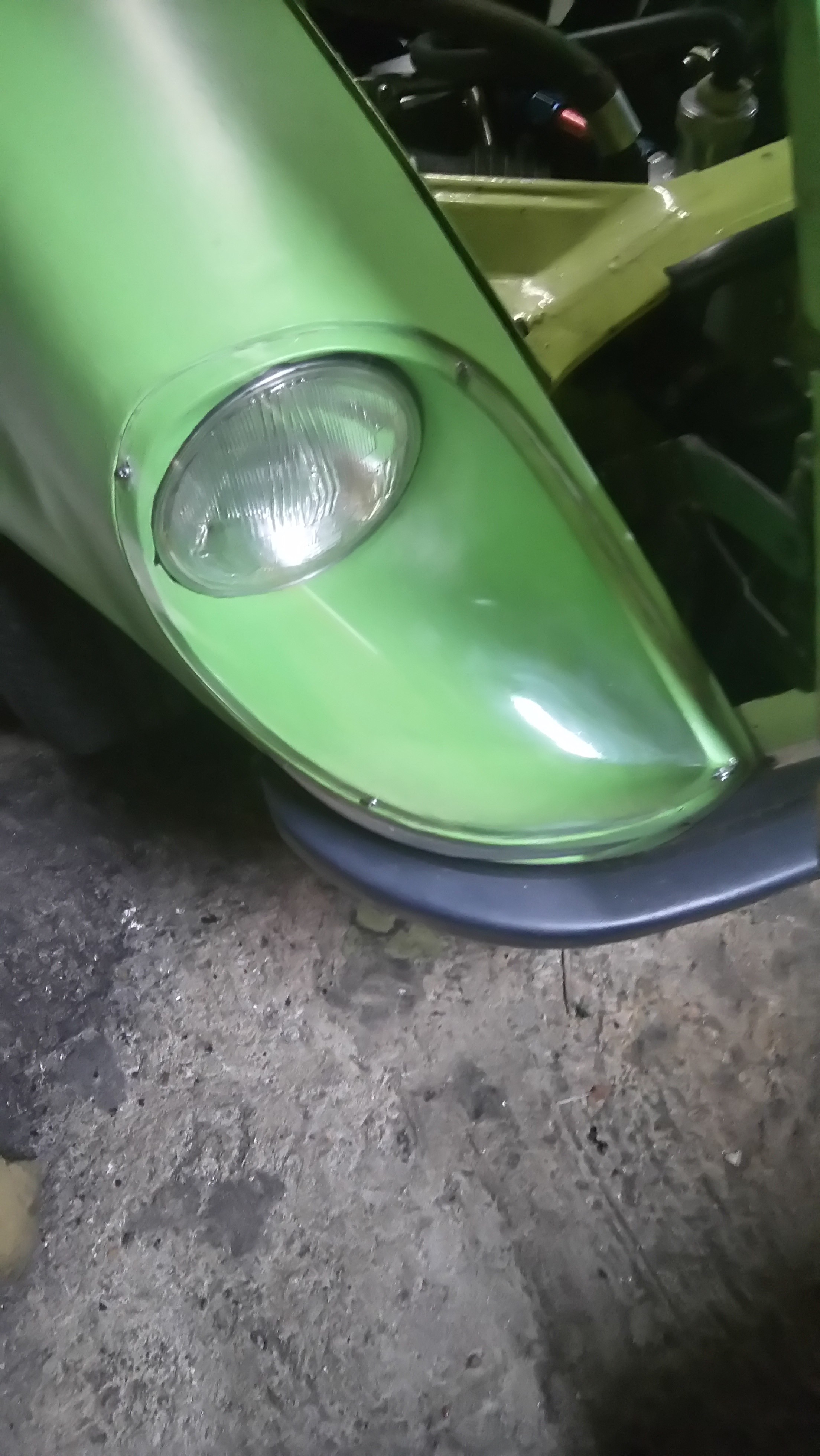

                        Voilà, alors aujourd'hui j'ai refait le thermoformage de ma bulle droite, cette fois ci en PETG 2 mm ( polyéthylène téréphtalate glycolisé pour les puristes ) et plus en PMMA ( plexi 4 mm ) car trop cassant et difficile à thermoformer .
                        Le PETG est beaucoup plus tolérant, pas besoin de dégazage préalable, car il n'absorbe pas l'humidité donc on gagne 4 heures d'étuve , thermoformage plus facile , surtout en 2 mm ! Par précaution , j'ai quand même étuvé 2 heures à 65 °
                        Chauffage à 180 ° seulement,
                        Le résultat est bon, très clair, pas de bulles , mais évidemment rigidité inférieure quoique suffisante , mais comme il y a de l'embouti, c'est surtout sensible sur le plat du dessus mais la courbe est rigide quand même . ça me convient , même si ça fait moins " usine ", c'est comparable à ce que vend MSA
