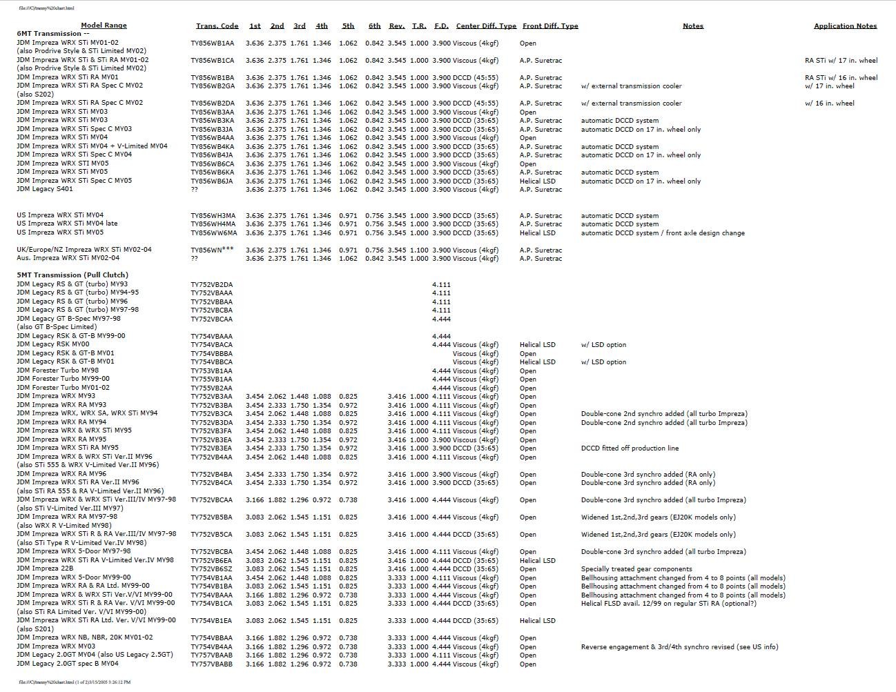

j' ai trouvé à acheter un pont de Subaru gt 1997 , il est inscrit 74 KN31 et 415 A , le vendeur ne sait pas si c'est un R 180 R 160 et encore moins si c'est un 3.9; 4.11 ou autres
auriez vous un lien ou je puisse trouver ma réponse
sinon j' ai en place un R180 en 3.9 et je me demande si je n' ai pas intérêt de mettre un lsd de chez elite racing transmission ca ne me couterait pas plus cher !!
Quelqu'un à déjà posé ?
un 4.11 pour usage route nationale et montagne ca tire pas trop court !! faut il mieux que je reste en 3.9 ?
