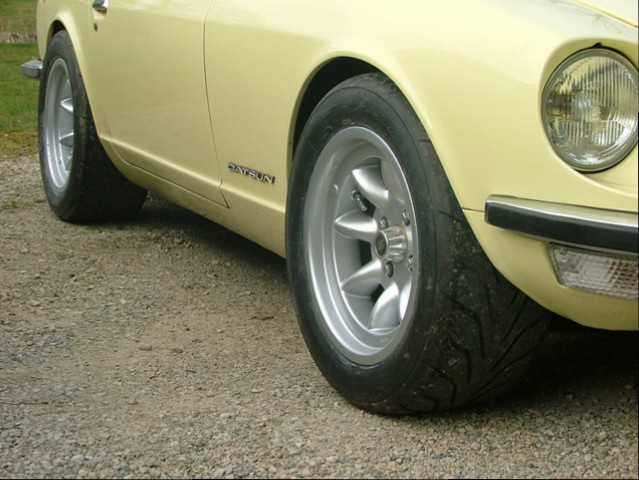

 Je suis en train de chercher des jantes pour la datsun ca serra surement des minilite.
 Par contre 2 questions :
 Je trouve que la voiture est plus haute de devant que de derrière c'est flagrant normalement c'est plutôt le contraire ?
 Elle vient des usa les amortisseurs sont neuf et les ressorts sont d'origine
 Il n'existe pas des ressort origine pour remettre la voiture sur une bonne assiette a l'avant des ressort de 240z européen peut être ?
 Autre question :
 J'aimerais un autre échappement j’aime le style jdm de celui de sean avec l’intermédiaire mais le soucis étant qu'il s'adapte uniquement sur ces collecteurs.
 Comme j'ai dit plus haut je fait que quelques améliorations pour échappement j'aimerais parti sur un intermédiaire et un silencieux si vous avez des idées ? de mémoire du 63mm pour le silencieux de sean
 L’intermédiaire j'aurais voulut trouver un qui s'adapte sur le collecteur origine et mettre le silencieux de sean car il est vraiment magnifique.
 Avez vous des idées merci à tous

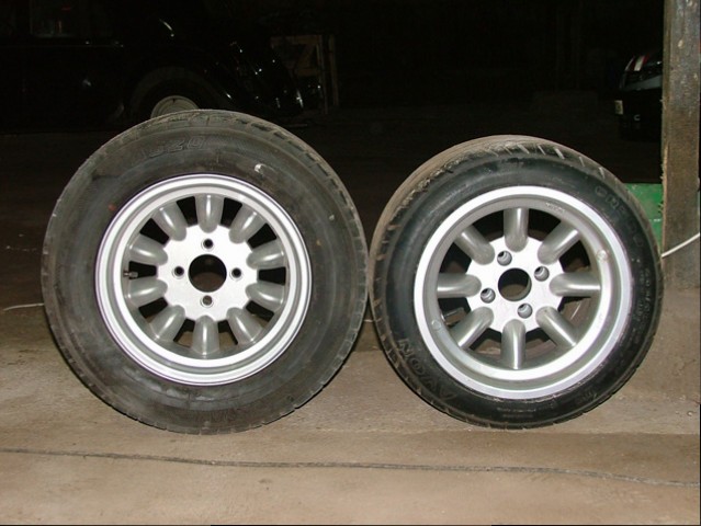

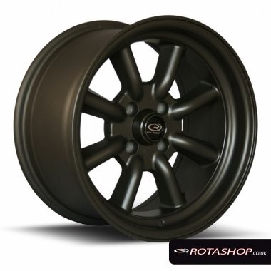

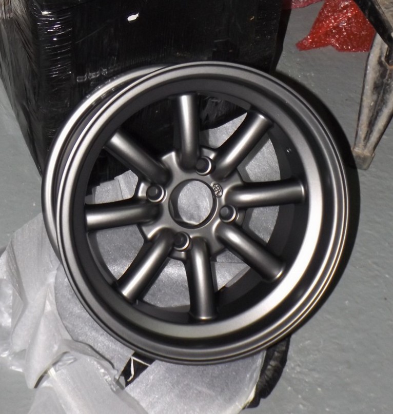

 Il y a d'autres que les Minilites et avec un choix des couleurs et surtout plus légère et moins cher !Envoyé par gossar52 Voir le messageMerci pour le retour.
