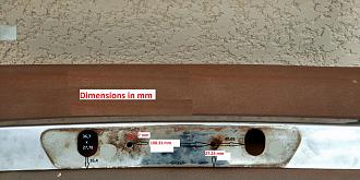

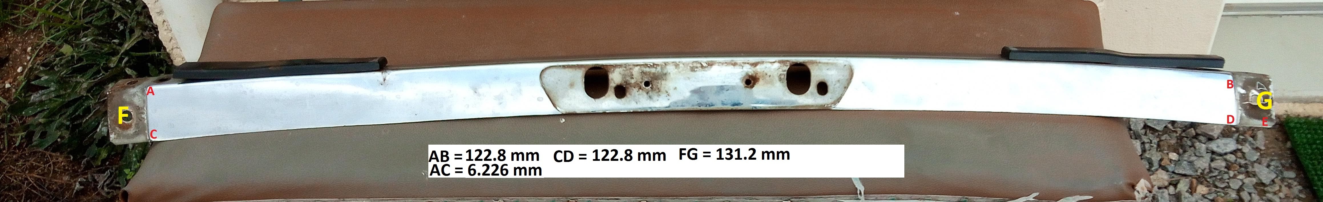

        Peux-tu nous partager les dimensions du pare-choc 2+2 à l'arrière, avec un dessin si possible, stp ?
          oui, mais je dois les retrouver car classées un peu partout...
Nom : 		pour dimensions traverse pare-choc arrière 260Z 2+2.jpg
Affichages :	784
Taille :		570,2 Ko

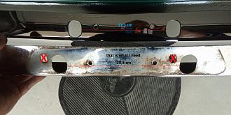

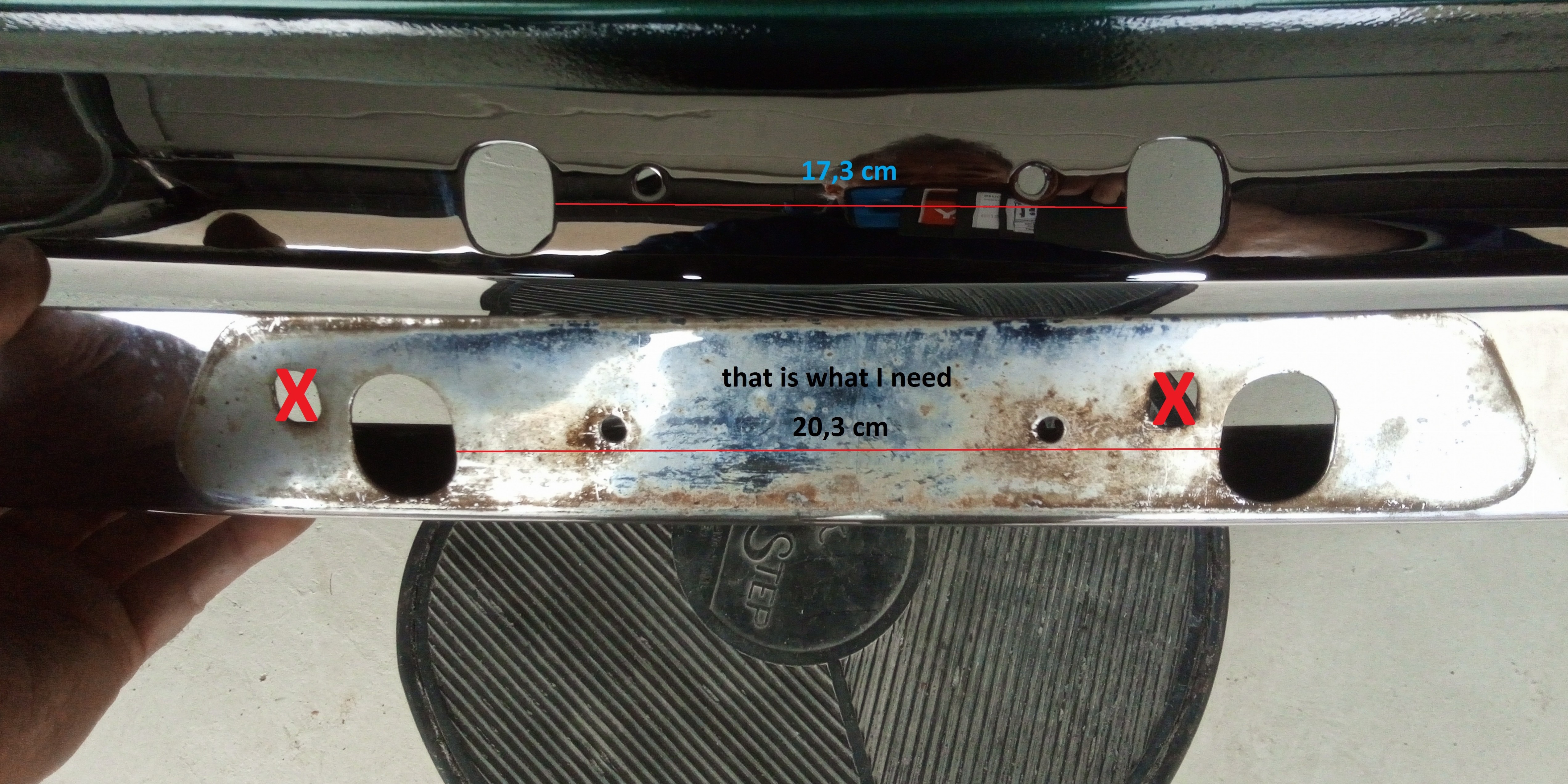

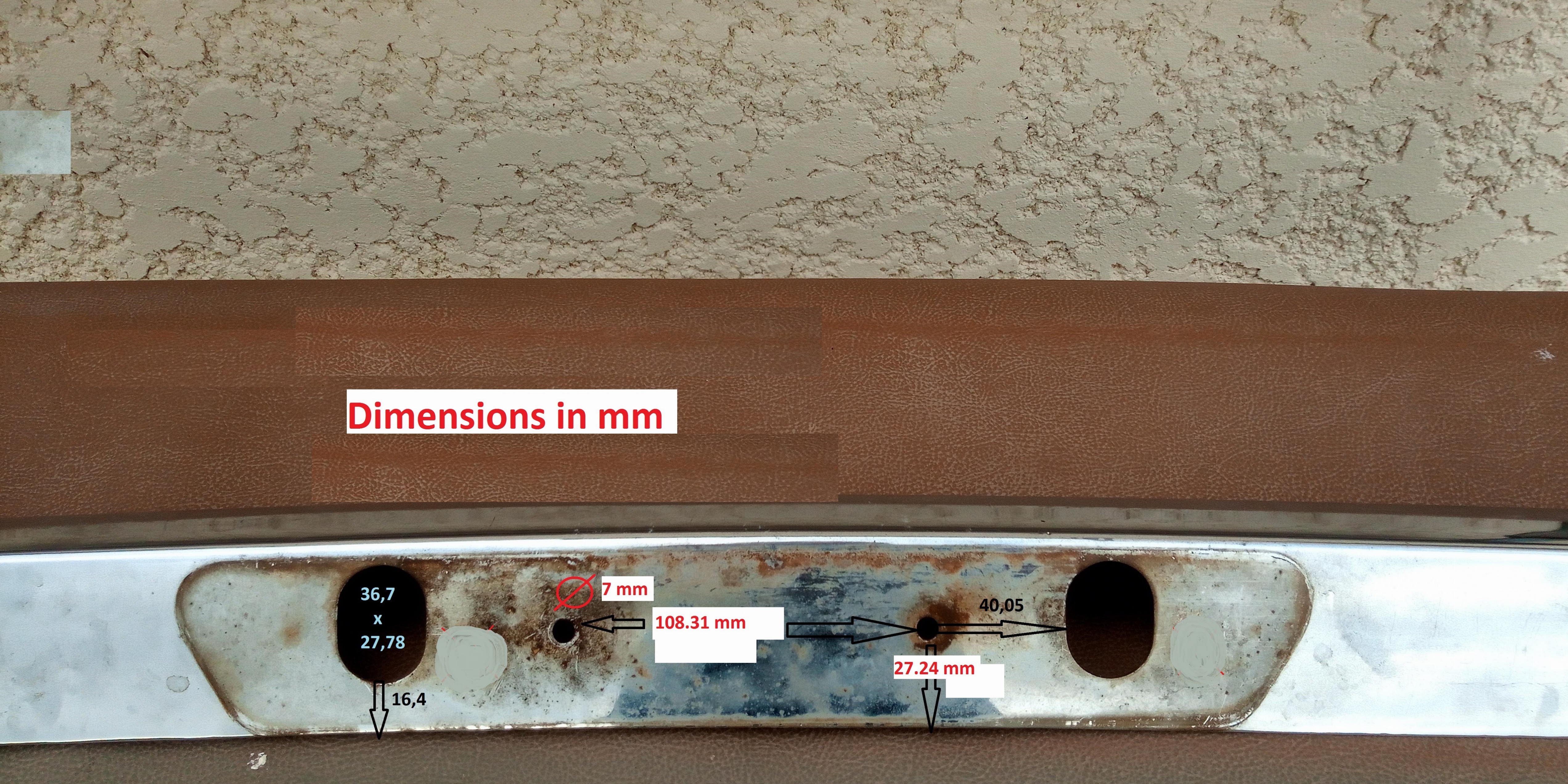

            bien penser au perçage pour éclairage plaque d'immat.
Nom : 		dimensions for drilling for plate lighting installation on central rear bumper part 260Z 2+2 dimension perçage pour éclairage plaque sur pare-choc AR 260Z 2+2.jpg
Affichages :	734
Taille :		2,57 Mo
Nom : 		drilling distance central part rear bumper, bottom right drilling.jpg
Affichages :	730
Taille :		2,15 Mo

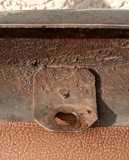

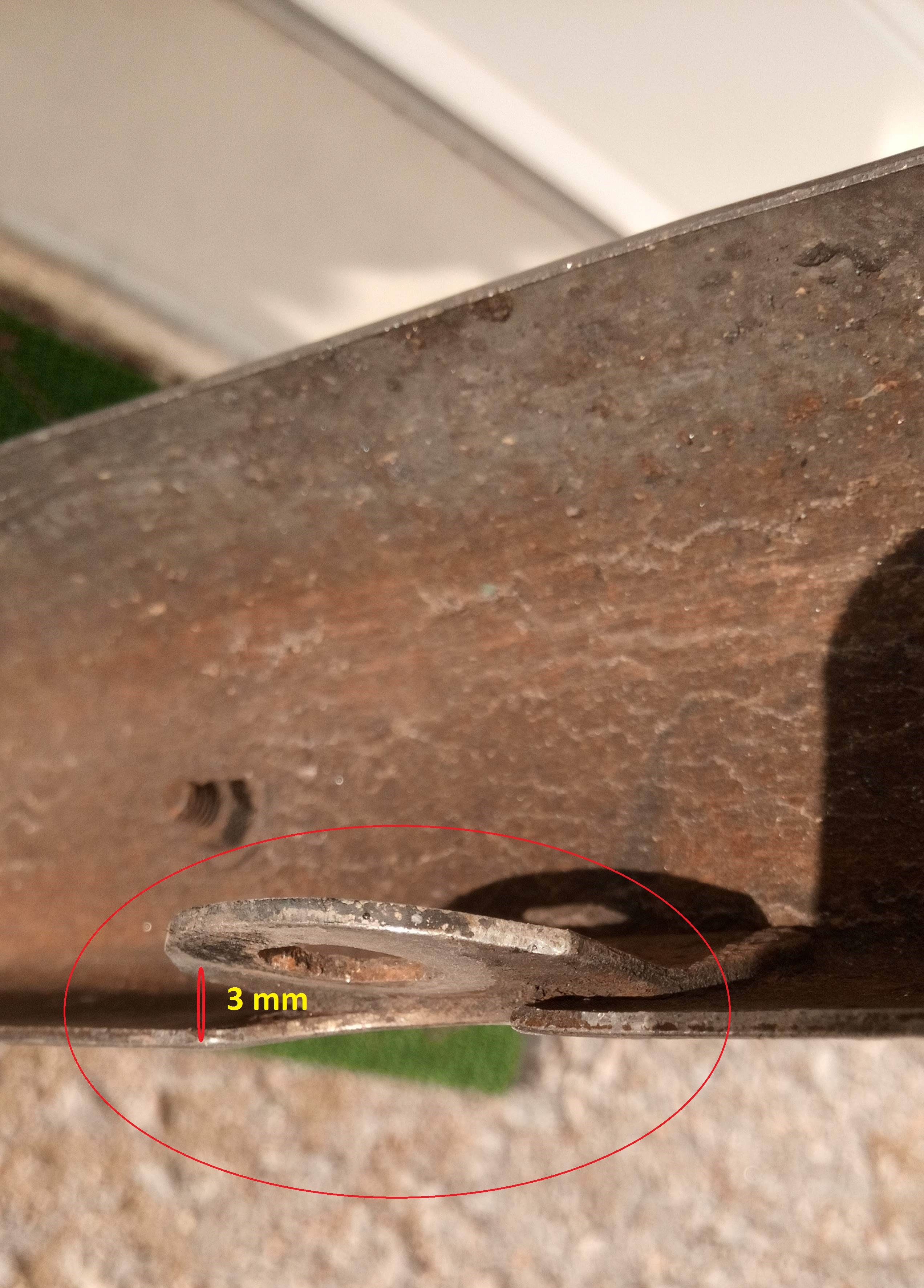

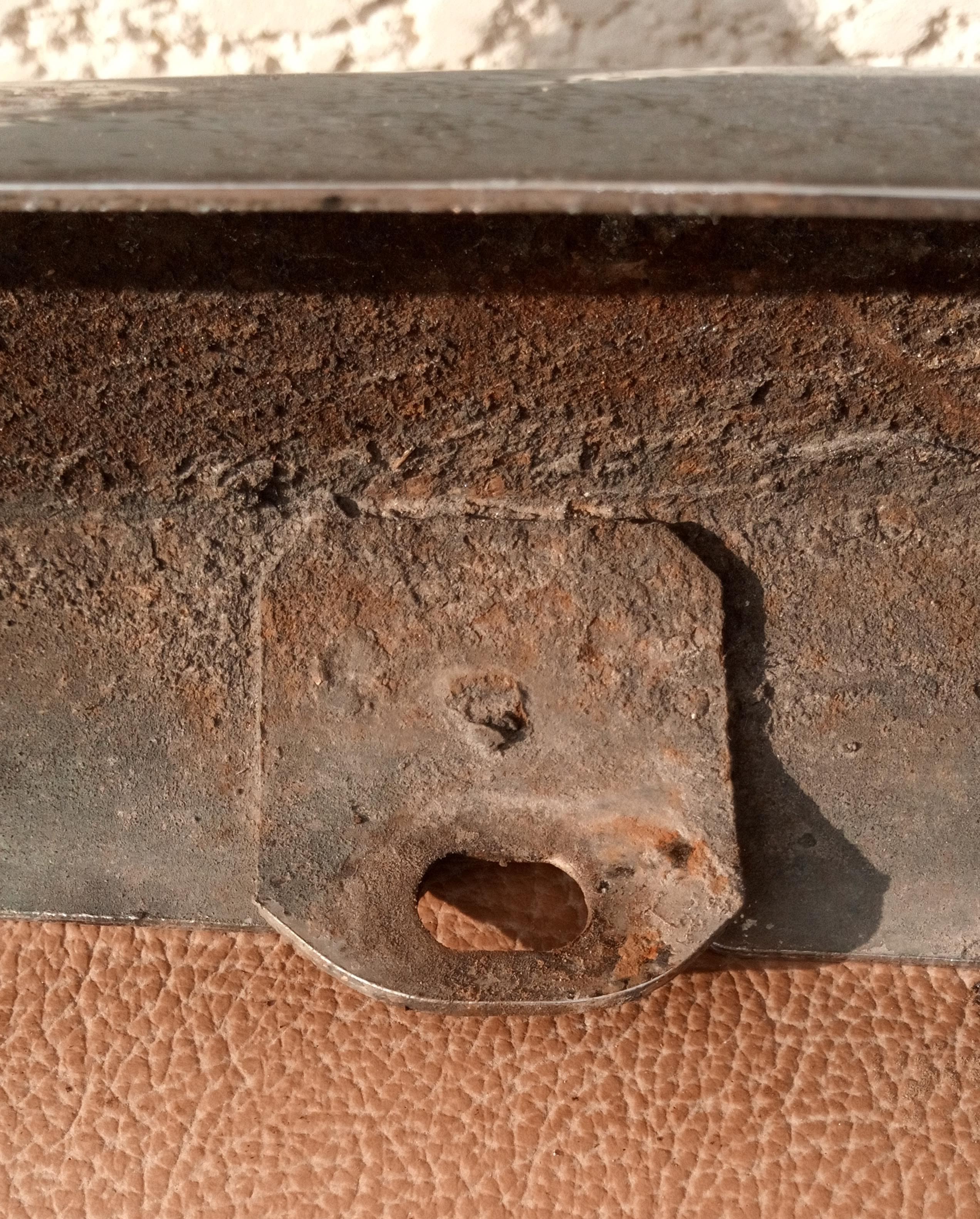

            attention aux fixation latérales qui sont différentes de la 240
Nom : 		inside view of the horizontal fixing of the side parts of the Datsun 260Z 2+2 rear bumper    fixation angle soudée à l'intérieur.jpg
Affichages :	711
Taille :		1,80 Mo
ID : 			263207Cliquez sur l'image pour la voir en taille réelle
Nom : 		horizontal mounting bracket rear bumper side parts right and left for 260Z 2+2 patte de fixation horizontale.jpg
Affichages :	748
Taille :		1,23 Mo

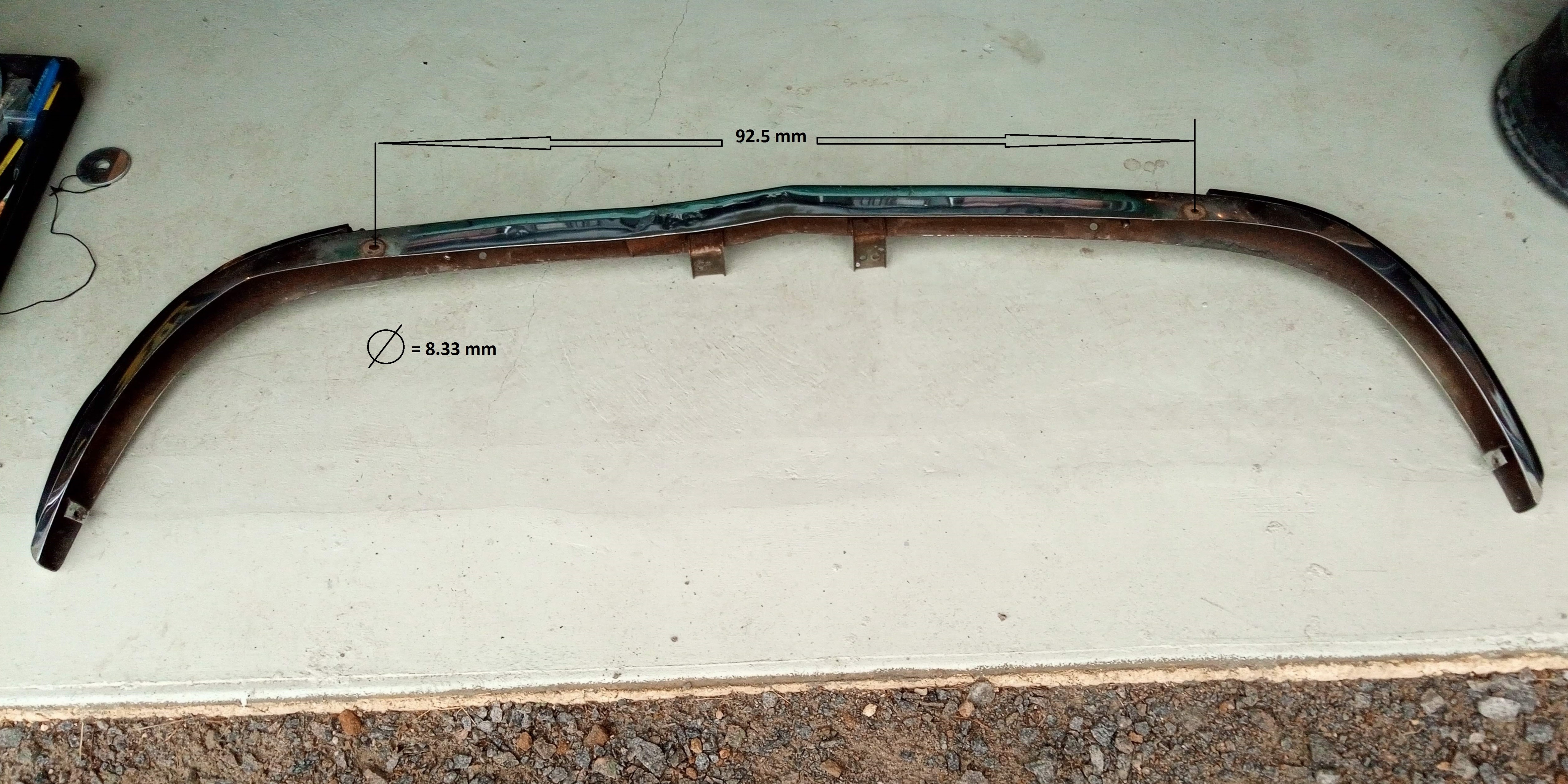

            penser au trous pour clignotants sur PC avant
Nom : 		front bumper with holes for flashing installation  PC avant 260Z 2+2.jpg
Affichages :	788
Taille :		2,14 Mo

                Si tu passes par bumper automobile, sois TRES précis sur les côtes. Ils t'envoient des photos de leur réalisation pour obtenir ton accord avant le chromage. Mais ils ne te donnent pas les dimensions de leur production ! Alors tu ne peux pas vérifier si tes côtes ont été respectées. Une fois les PC reçus, c'est trop tard ! J'en suis victime, car il me faut réajuster les lumières pour l'éclairage de plaque... Et bumperautomobile ne reconnait pas ses erreurs !
                Bien se faire confirmer le coût et FDP, car j'ai payé 540 USD pour l'ensemble des PC chromés, et 186 USD pour le port, soit 726 USD. La banque m'a fait un transfert de 635,15E€€, plus commissions de 26€€E. Fedex = 54E€€. Total payé = 715,15E€€ avec du travail supplémentaire pour adapter les trous pour l'éclairage de plaque (10E€€ pour les meules cylindriques, plus anti-rouille, plus peinture dessous, plus ma main d'oeuvre.)

                  Je suppose que si j'en commande une paire, je fournirai les mêmes côtes que les tiennes si tu es satisfait du montage (hormis les trous de l'éclairage)
                  oui, tu peux préciser que tu fais partie du Club Datsun France, et que les côtes des pare-chocs sont celles de la 260Z 2+2, et qu'ils les ont déjà eues par moi. Bien entendu, sans les lumières pour éclairage de la plaque, ça colle, et les PC se montent facile (avec des gants si tu veux )
