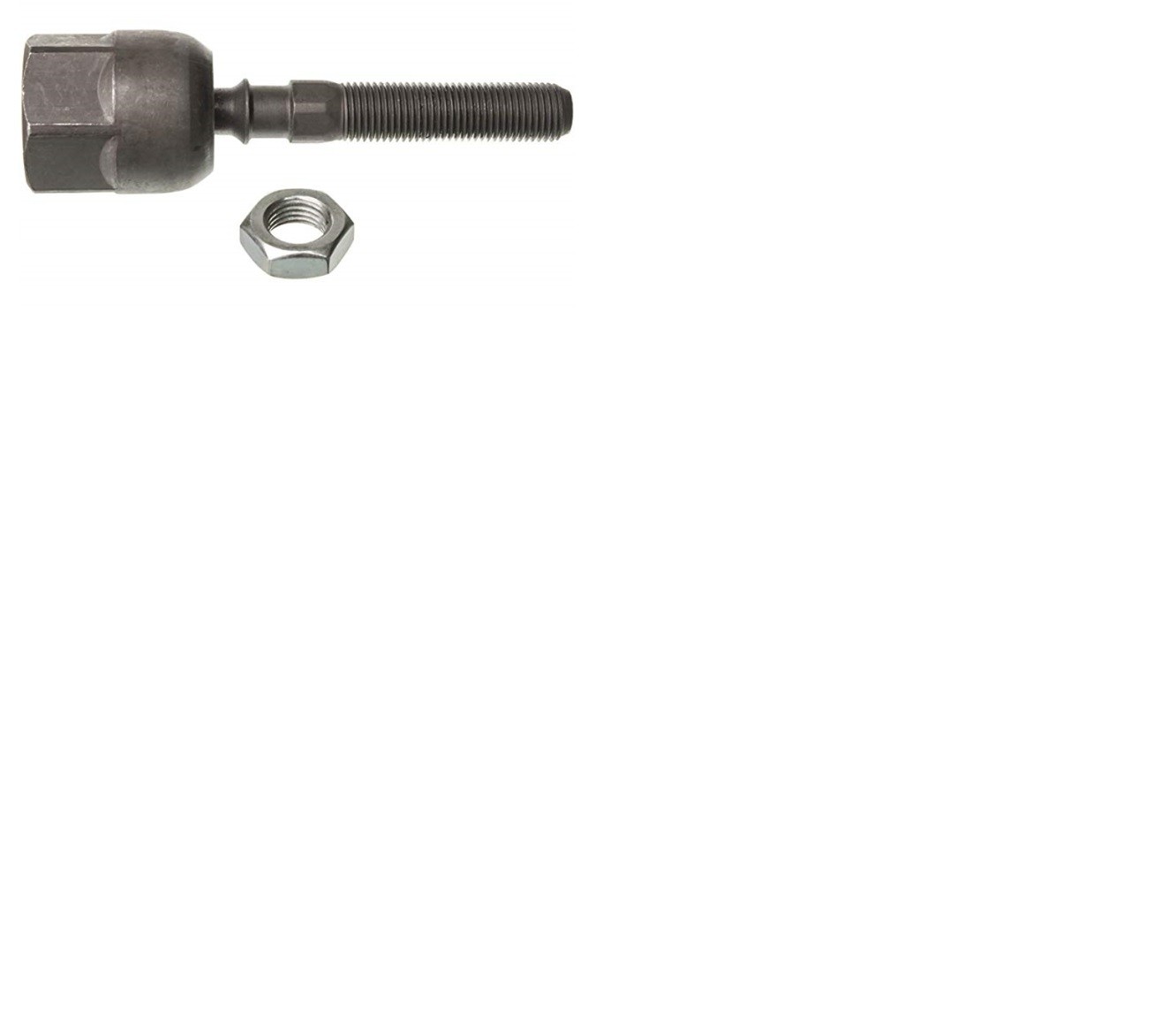

    Salut,
    Suite au CT qui va me laisser tranquille pendant 5 ans
    , je n'ai qu'une rotule avant gauche à changer. Cool sauf que c'est apparemment celle qui n'existe plus . La droite est dispo sur Z**pot.
    Seule solution trouvé sur forum = mettre rotule droite + biellette droite, le tout à gauche.
    Aucune autre alternative?
    Rotule 280ZX compatible?
    Merci

      J'ai fais le montage Rotule droite et biellette droite sur côté gauche,cela fonctionne parfaitement. Mm
