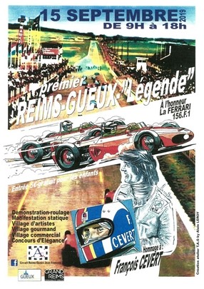

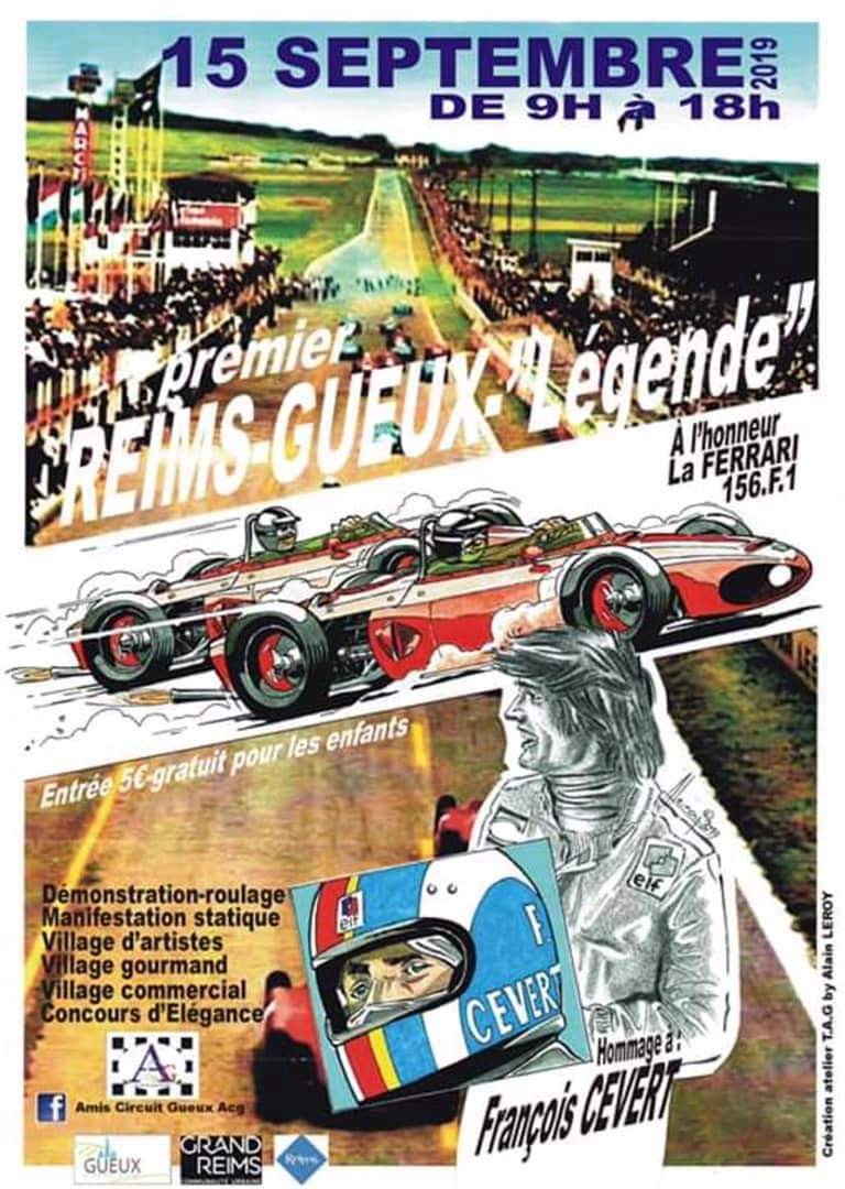

Reims-Gueux légende 2019
  • datsun240z
    a répondu
    Oui, c'était passé sous le radar en période mai/juin "hyper dense" puis les congés... et hop, on oublie !
    Il faut s'inscrire directement
    il faut faire vite car c'est théoriquement avant fin Juillet LOL
    Laisser un commentaire:
  • Hub280ZX
    a répondu
    Le Hub est encore en vacances en Vendée.... avec des connections rares mais reposantes!!
    Je serai de retour à Reims le 29 Aout.
    Le sujet avait été lancé mi-Mars avec une proposition pour cet évênement à Reims.
    Mathieu et Didier se montraient intéressés, et puis silence de mort! C'était sans doute trop tôt!
    Bref, reste à savoir comment s'organiser:
    Perso, je pense à une présence sur la journée, avec une Datsun en statique.
    Le circuit, ou ce qu'il en reste, n'a pas grand attrait pour le roulage à mon avis.
    On s'inscrit et on regroupe en club Datsun-France?
    Vous souhaitez arriver la veille et repartir le lendemain?
    Je peux m'arranger pour loger quelques participants si vous le souhaitez:
    A vos claviers pour vos projets!
    Laisser un commentaire:
  • Lazeum
    a commenté la réponse de
    ça m'intéresse!
  • datsun240z
    a répondu
    Envoyé par aurel51 Voir le message
    A votre avis possible en Z32 ?
    Réservé aux +30ans et d'exception
    une z32 rentre dans véhicules d'exception je dirais
    Laisser un commentaire:
  • aurel51
    a répondu
    A votre avis possible en Z32 ?
    Laisser un commentaire:
  • datsun240z
    a répondu
    Je viendrais bien en "spectateur"
    J'ai pris 2 places (statique, pas la piste) et n'ai personne à emmener si tu veux
    Laisser un commentaire:
  • Lazeum
    a répondu
    Je viendrais bien en "spectateur"
    Laisser un commentaire:
  • datsun240z
    a répondu
    Les inscriptions sont encore possibles
    on sera quelques datsun parigotes
    tu en es
    Hub280ZX ?
    Laisser un commentaire:
  • datsun240z
    a répondu
    Inscriptions ici
    https://www.amis-du-circuit-de-gueux...er-REIMS-GUEUX
    Laisser un commentaire:
  • datsun240z
    a répondu
Nom : 		IMG_9868.JPG
Affichages :	485
Taille :		60,8 Ko
ID : 			269259
    Début
    15 septembre 2019
    Fin
    15 septembre 2019
    Localisation
    Gueux
    Laisser un commentaire:
  • nissag250
    a répondu
    moi aussi ! septembre , c'est bien !
    Laisser un commentaire:
  • Lazeum
    a répondu
    ça me plait bien ton histoire!!!!
    Laisser un commentaire:
  • Hub280ZX
    a répondu
    Si ce 15 Septembre 2019 vous donne envie pour une ballade à Reims,
    Je relance la possibilité d'un week-end à Reims les 14 et 15 Septembre.
    Arrivée possible le vendredi soir pour ceux qui le souhaitent
    Logement sur place moyennant matelas gonflable et duvet à apporter (séjour gratuit)
    Ballade le samedi matin, pause à midi, et reballade ou visite de cave l'après-midi
    Retour au lieu de séjour pour apéro et diner sur place
    Journée de dimanche sur le circuit de Gueux au "Reims-Gueux Légende"
    Retour selon vos programmes dimanche soir ou même lundi si souhaité
    A vos claviers pour définir les souhaits et le nombre de participants
    Date de fin de "réservation" le 15 Août avec paiement du diner en garantie pour commande
    Je proposerai une formule diner + boissons livré sur place pour une vingtaine d'euros
    Ce sera le seul coût à prévoir avec l'entrée dimanche à 5 euros.
    Le nombre maxi de logements est limité à une quinzaine,
    mais il reste de la place extérieure en tentes si nécessaire!
    Pour ceux qui doutent de l'organisation et de l'ambiance:
    https://www.datsun-france.com/forum/...france-à-reims
    ou encore:
    https://www.datsun-france.com/forum/...pt-2011/page27
    Laisser un commentaire:
  • datsun240z
    a crée une discussion Reims-Gueux légende 2019
    Reims-Gueux légende 2019
    Ca redémarre !
    sur le circuit de Gueux, avec des vehicules exceptionnels et d'un roulage
    Cliquez sur l'image pour la voir en taille réelle   Nom : 		IMG_8830.JPG  Affichages :	1  Taille :		196,7 Ko  ID : 			263727
    Début
    15 septembre 2019
    Fin
    15 septembre 2019
    Localisation
    Gueux
