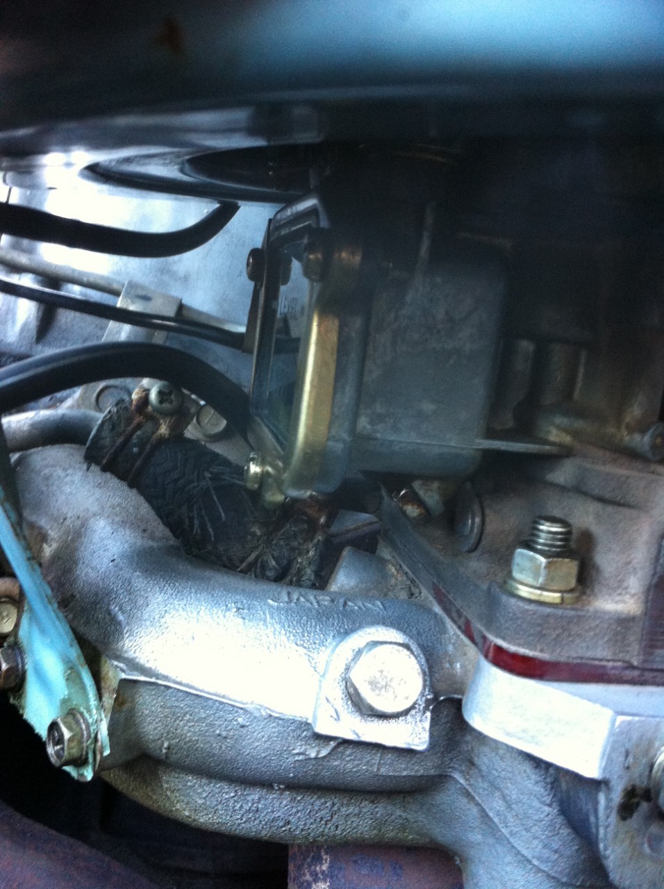

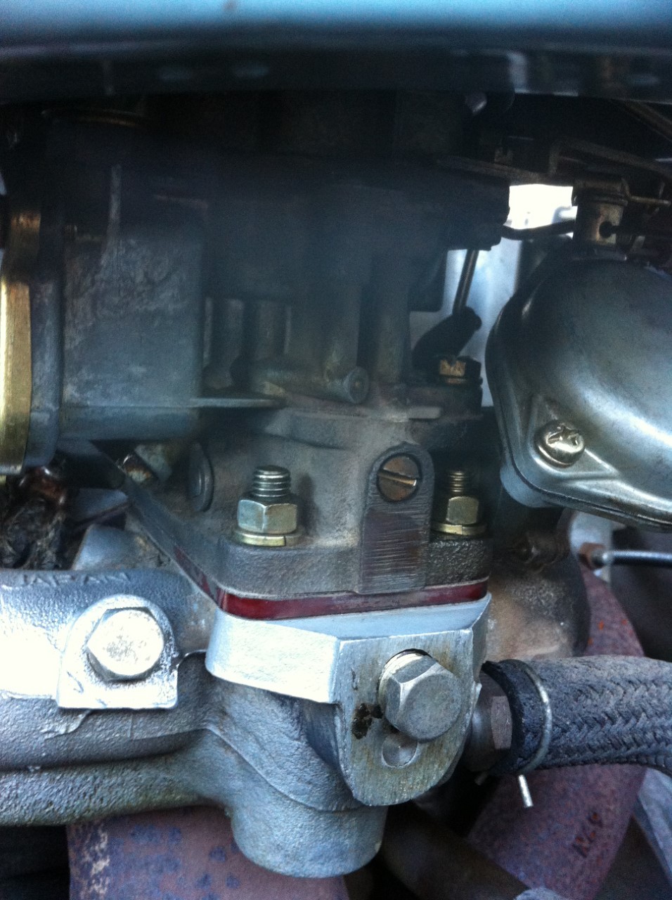

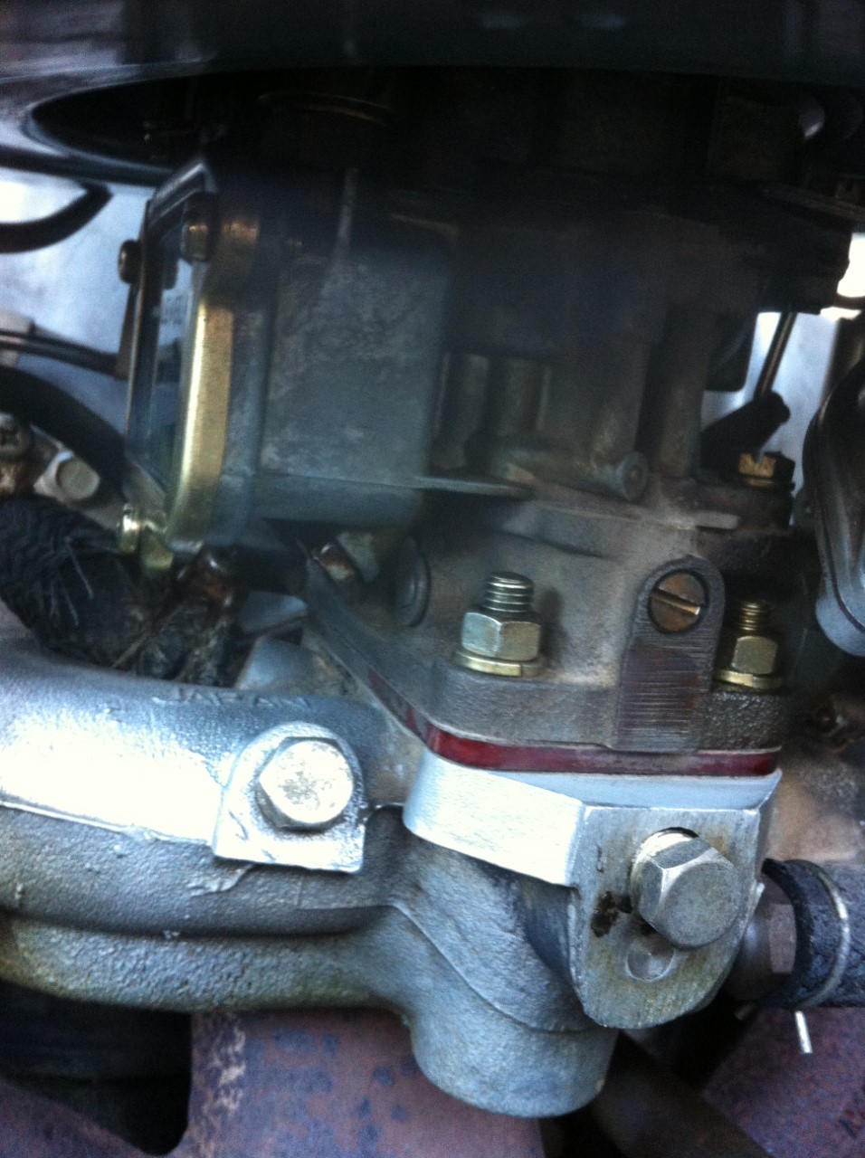

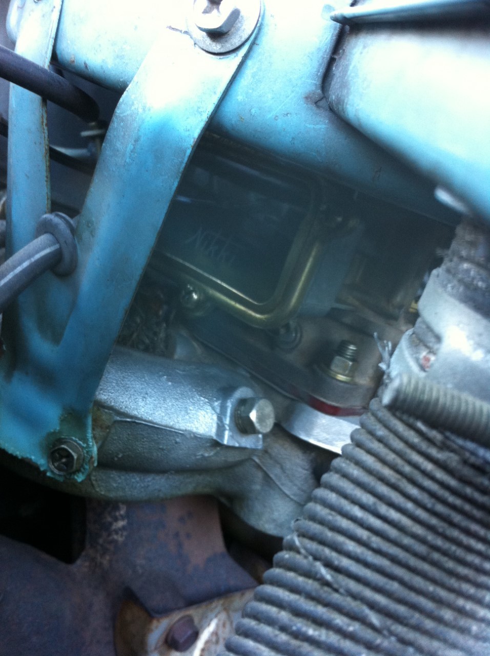

    Des photos de la partie « imbibée ».
    Si quelqu’un a une idée, je suis preneur.
