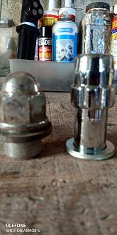

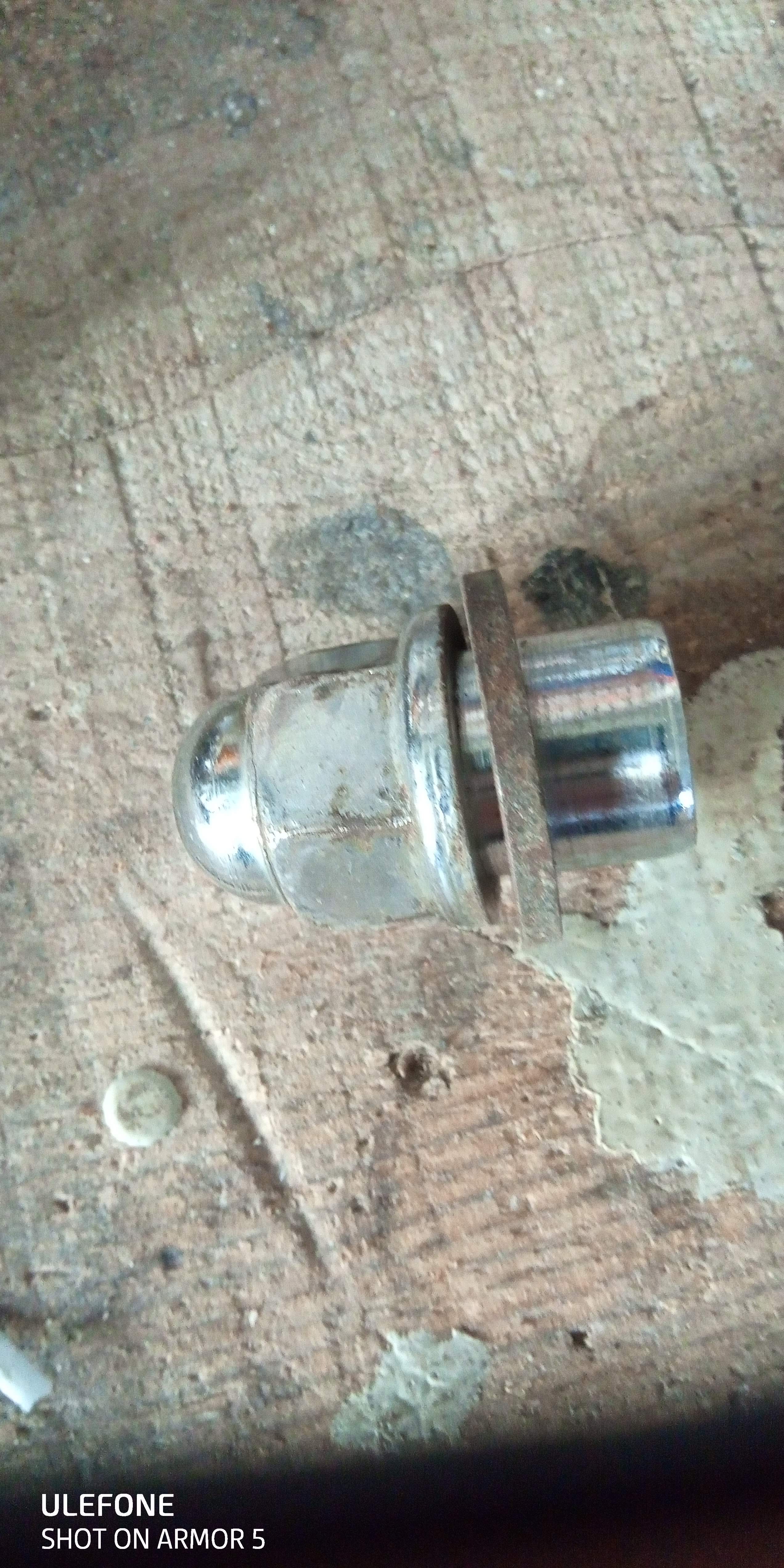

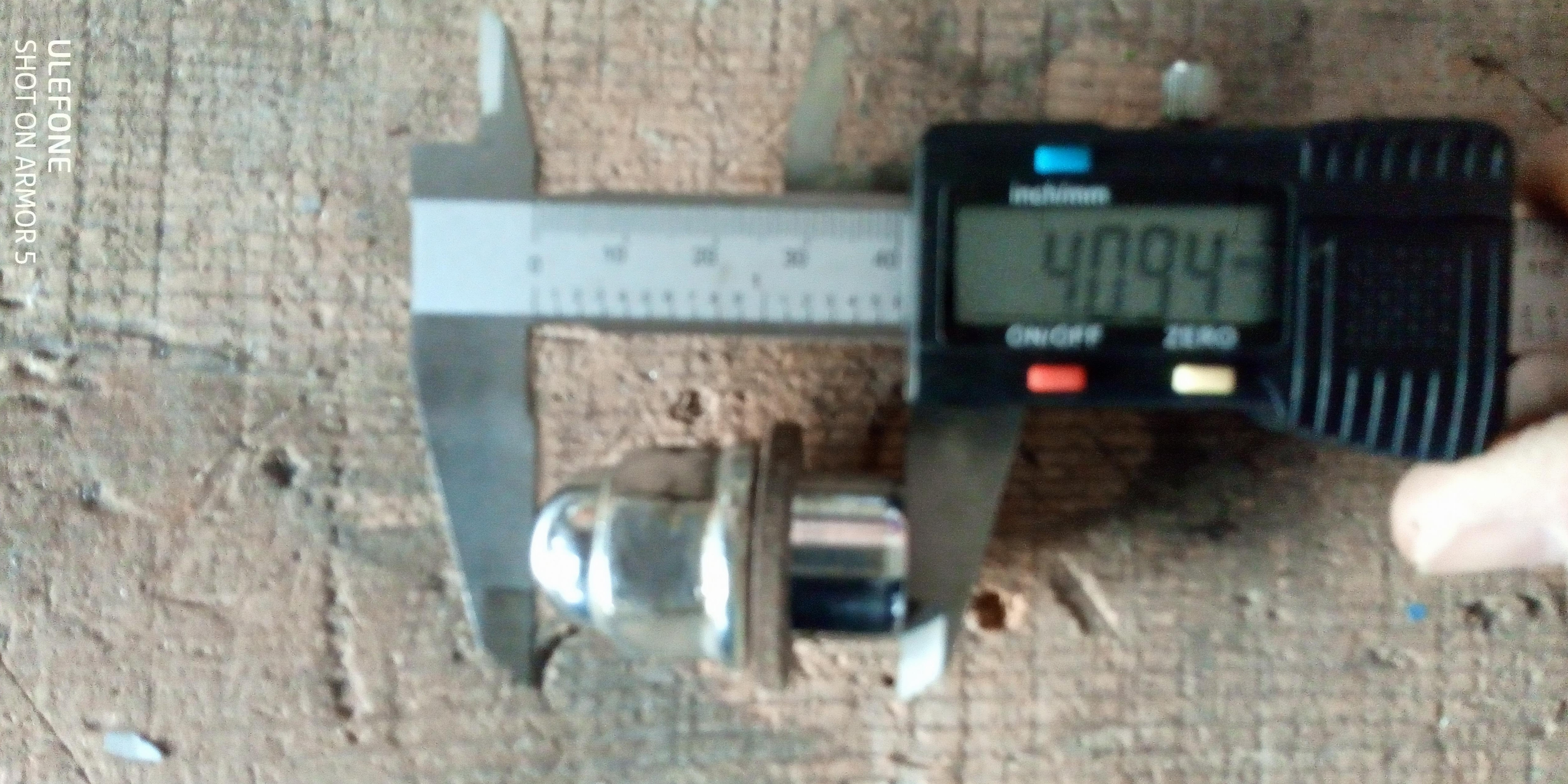

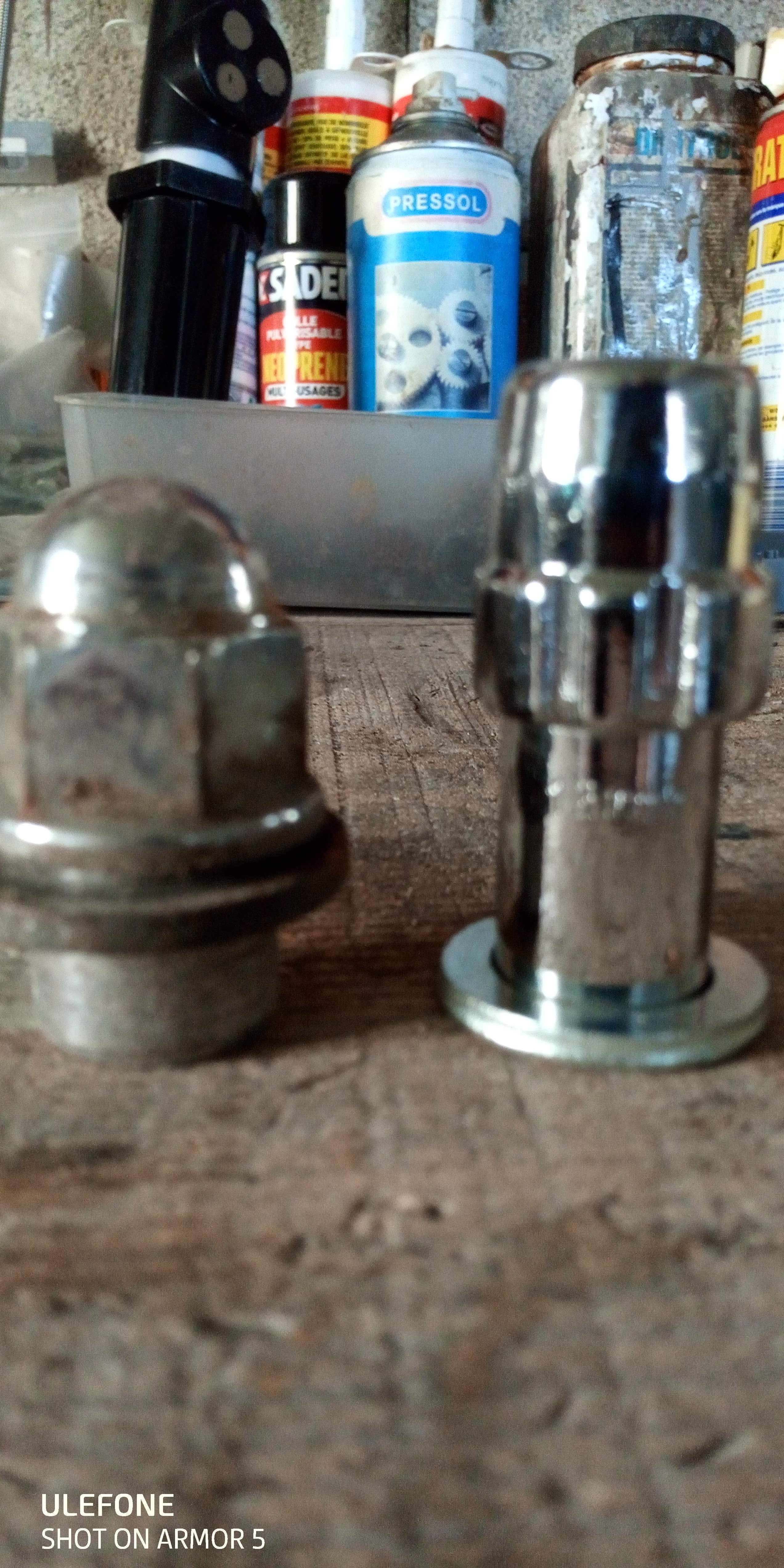

    J'ai des écrous, un pied à coulisse...et les jantes de 260Z 2+2 d'origine...
Nom : 		IMG_20190404_164502.jpg
Affichages :	891
Taille :		2,25 Mo
ID : 			264362Cliquez sur l'image pour la voir en taille réelle
Nom : 		IMG_20190404_164734.jpg
Affichages :	571
Taille :		2,29 Mo
ID : 			264363Cliquez sur l'image pour la voir en taille réelle
Nom : 		Gauche boulon roue 260Z jante alu Droite antivol pour 280Z.jpg
Affichages :	595
Taille :		2,13 Mo
    Sur la 3ème photo, à droite boulons antivols pour 280ZX semble-t-il...peut-on les raccourcir pour une 240 ou 260 ?...

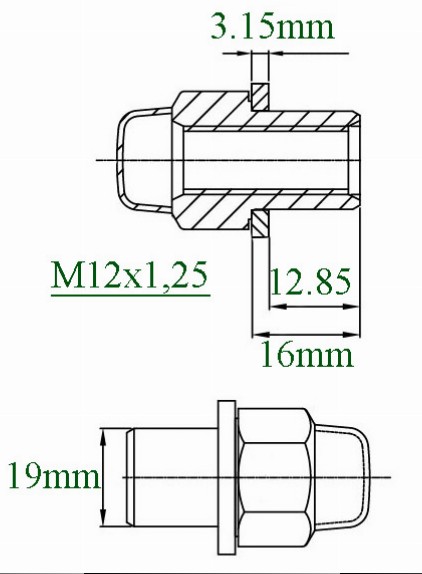

      Ce qui m'intéresse son les dimension de la partie qui rentre dans la jante, j'ai fait un petit dessin. Voir en bas
    Les généralités que tu sais déjà a priori
    La portée cylindrique entre la jante et l'écrou doit être sans jeu excessif mais pas serrante non plus....
    et le serrage plan correct avant que le contact avec le moyeu,
    et le chapeau doit être cohérent avec la longueur de goujon
    ceux avec une rondelle epaisse sont bien car le serrage est meilleur et la jante morfle moins
    ce sont les mêmes montages sur 280zx turbo, wolfrace, 260z... et un calvaire quand tu crèves sur le bord de la route en vêtements propres
      Contact nickel !

        Malheureusement il ne peut pas m'aider si je n'ai pas les dimensions exactes pour lui donner
      Que veux-tu comme données techniques ?
      Voilà ce qu'il me faudrait. La partie de l'écrou qui rentre dans le trou de la jante et peut être encore l'épaisseur de la rondelle
Nom : 		waa1007-01.jpg
Affichages :	341
Taille :		28,6 Ko
        épaisseur de la rondelle = 3,15 mm
        longueur avant rondelle = 16 mm
        longueur après rondelle = 12,85 mm
        Dernière modification par gil2clair, 15 avril 2019, 09h17.
      Merci, voivi alors ce que ca donne
        oui, c'est ce boulon de roue 260Z
