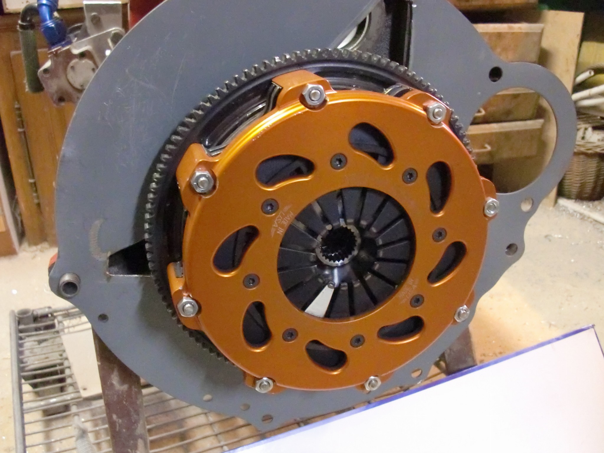

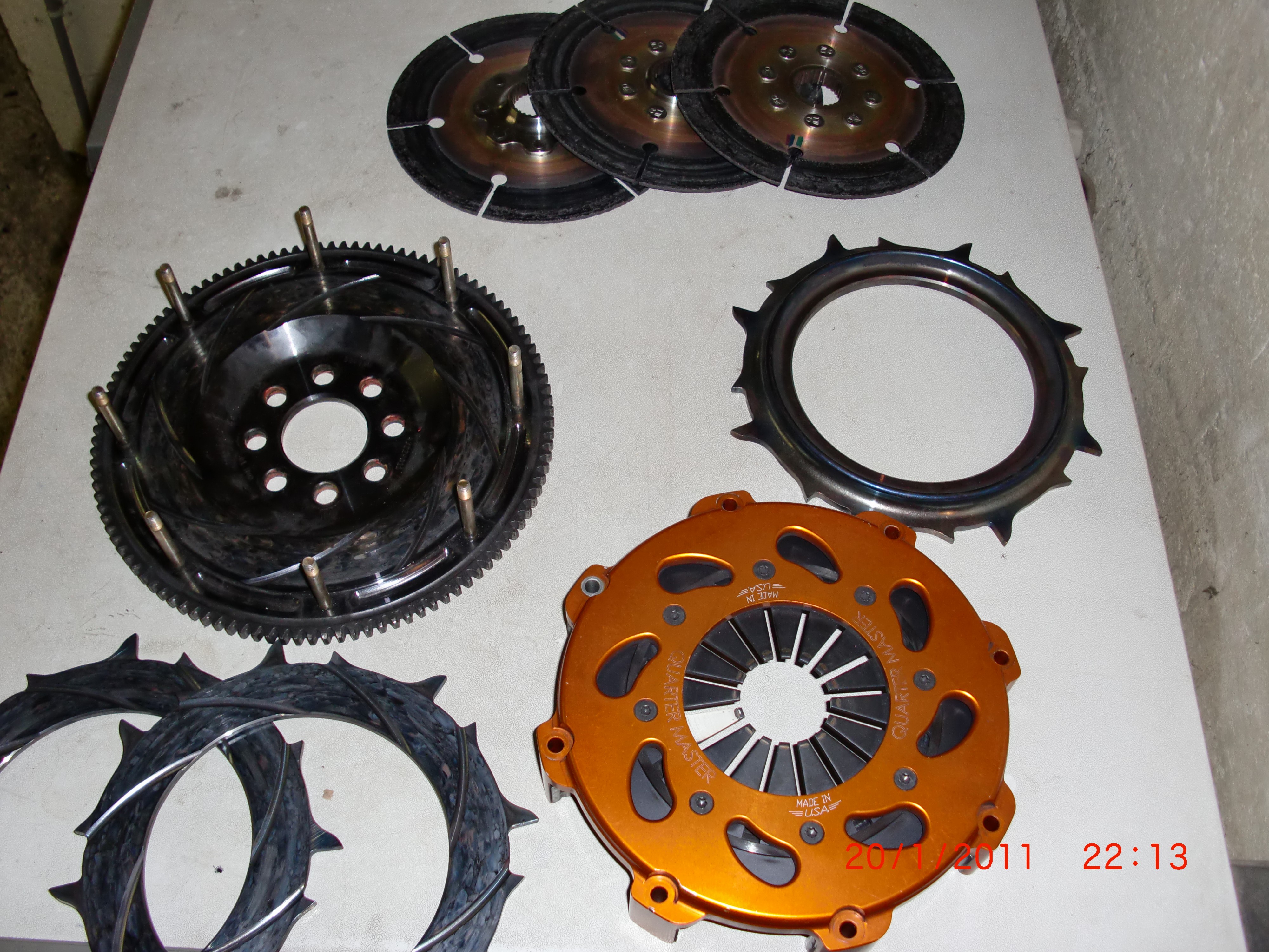

ID : 			264750 c'est un embrayage triple disque apparemment genre tilton ou ap racing ? méfies toi car les butées à billes sont souvent différentes en forme de l'appui ( sphérique souvent)
        pour mon quartermaster, il m'a fallu mettre une butée hydraulique concentrique pour ne pas détruire les bouts de diaphragme .
          Le roulement de butée commence à "chanter", le diamètre de porté est de +- 45mm et il est bien sphérique
          Je cherche mais n'ai pas encore trouvé sur le net un fournisseur de roulement comme le mien.

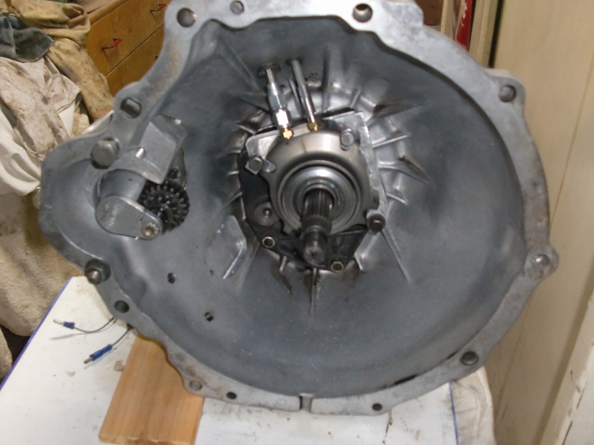

              Voici les photos de la buse de sortie de boite, elle sont pratiquement toutes les mêmes sur toutes.
              Si vous avez ça pour me dépanner votre prix seras le mien
              J'en ai besoins cette semaine
