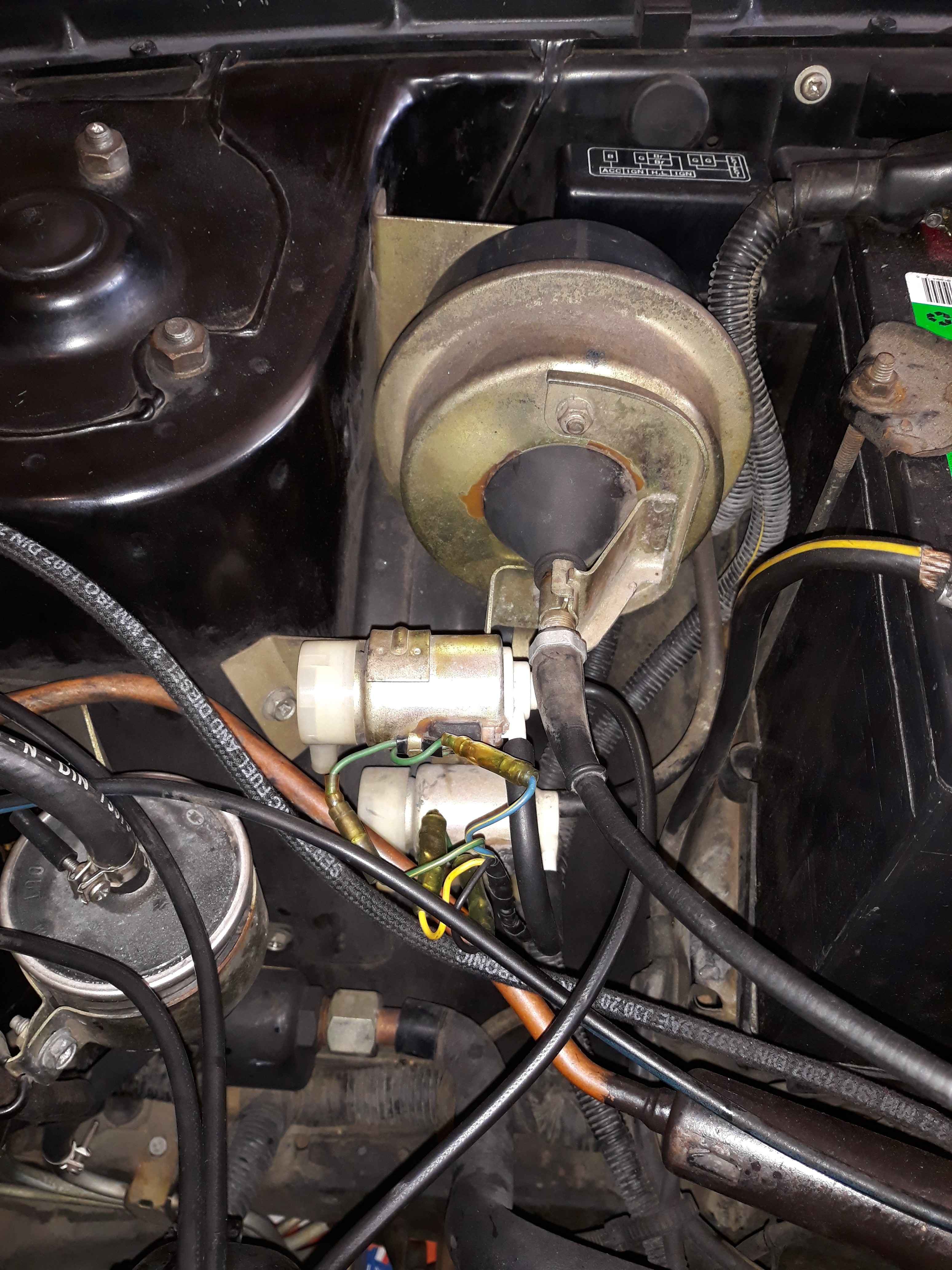

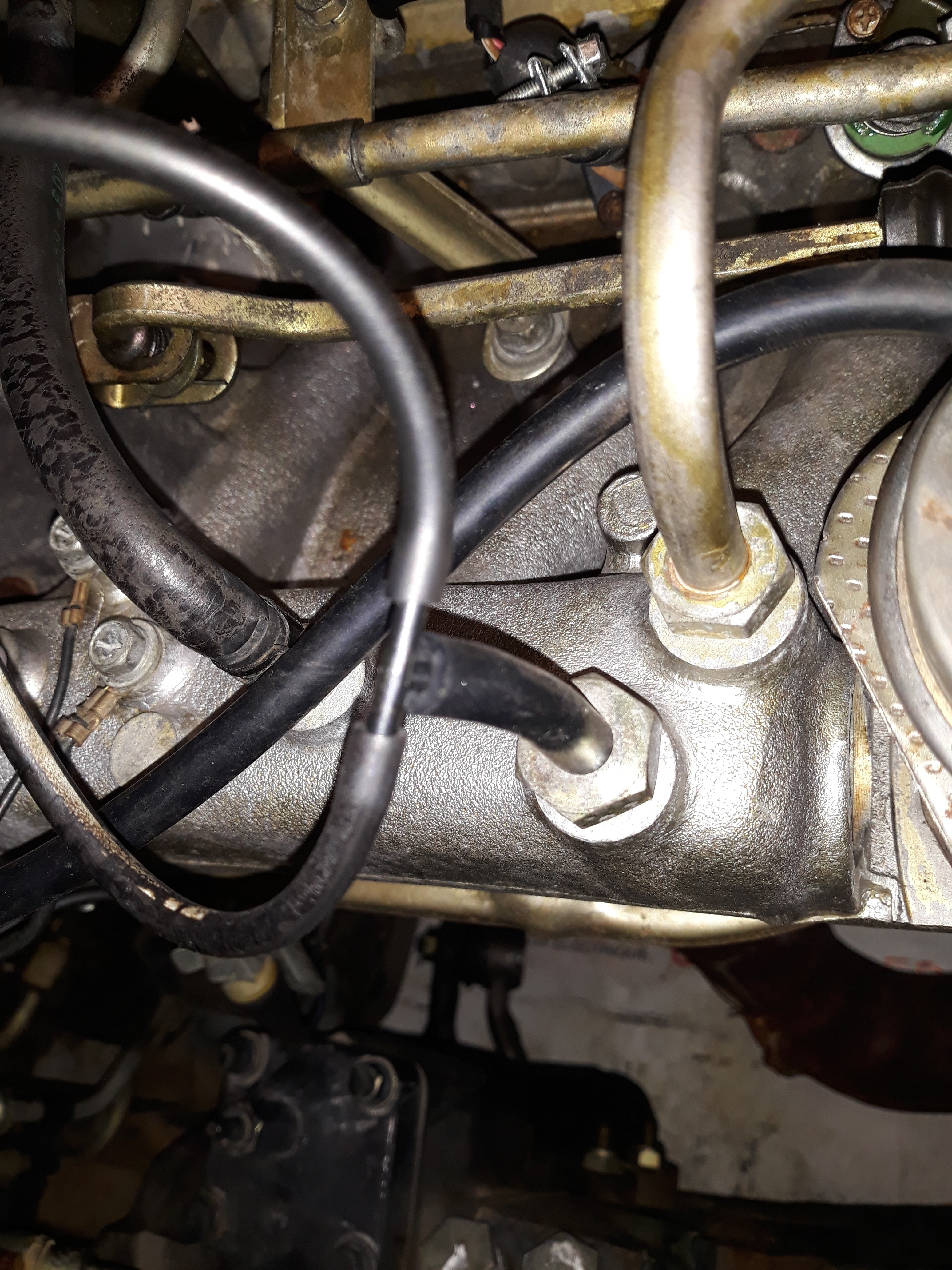

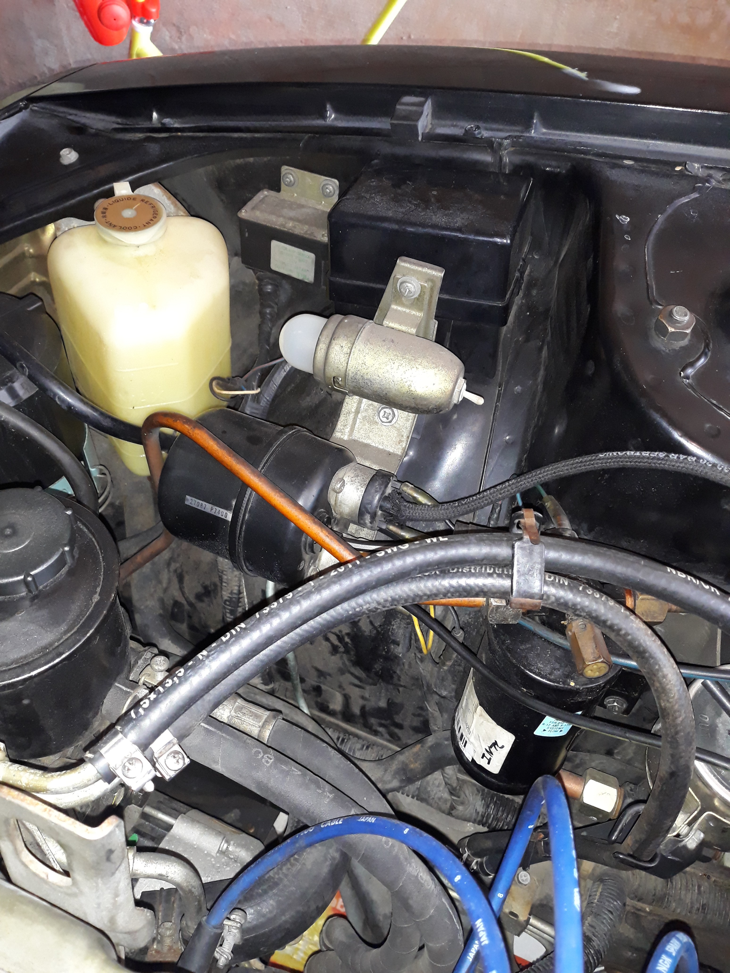

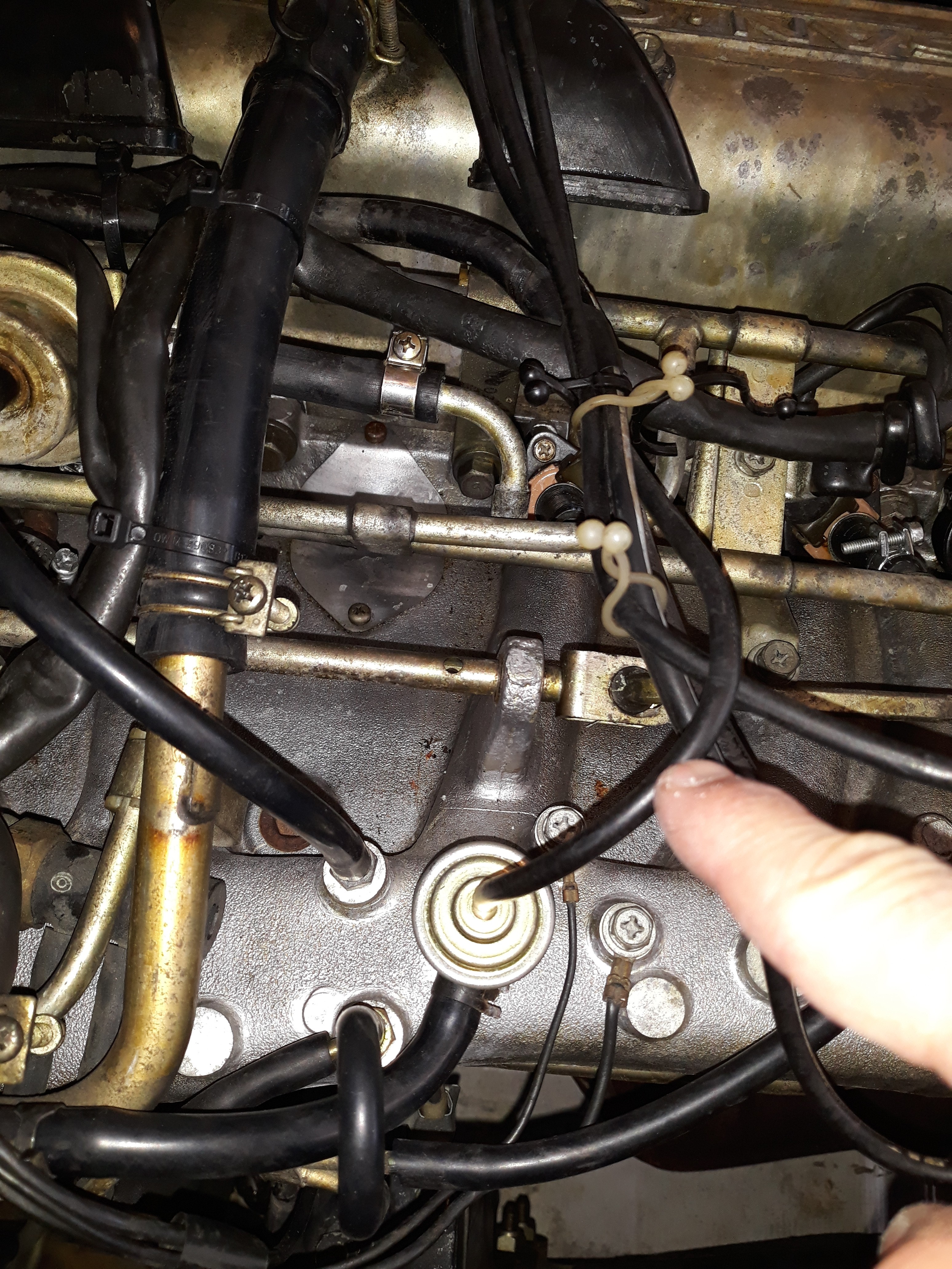

                      J ai fait des photos .
                      Sur la petite vanne il y a une durite qui va au boîtier du système de la clim
                      Sur une autre photo où il y'a la triplette une durite rejoint le système clim et l'autre ça à l'électro vanne du régulateur
                      Est ce bien branché? Cliquez sur l'image pour la voir en taille réelle

                        Difficile à suivre sur une photo
                        tu as la doc fsm (factory service manual)?
                        elle est sur le forum en rubrique Gold ou sur xenonzcar.com
                        attention, Turbo et atmo sont un peu mélangées dans là doc et elles sont totalement différentes (management eccs pour la Turbo et efi pour le atmo)
