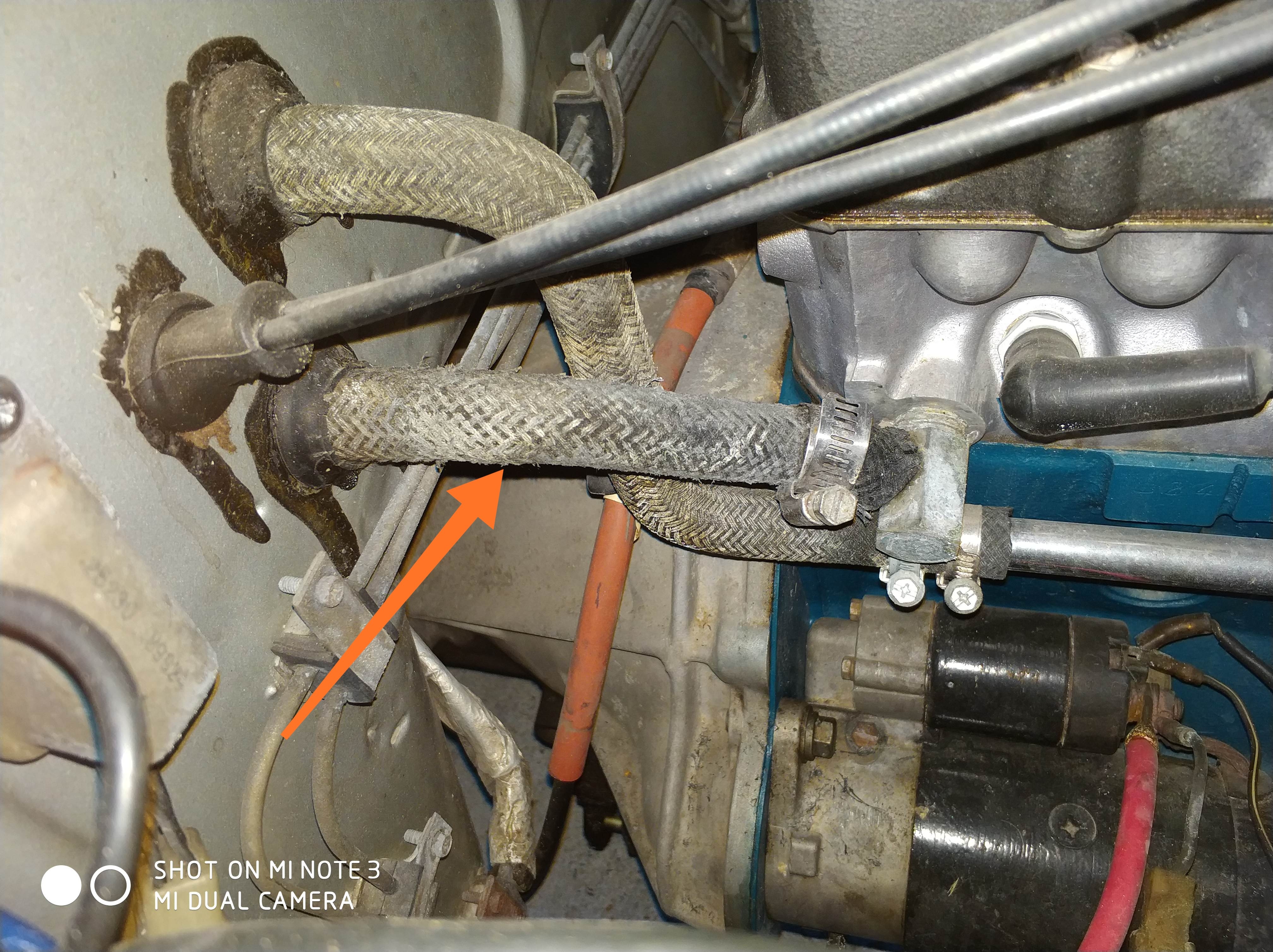

    Je suis a la recherche d une durite d eau qui est trop vieille
    Celle sur la photo indiquée par une flèche orange
    qui aurait cela en stock ?
    Qui peut me donner les références de la durite ?
    Merci par avance Sébastien

      J en sais rien car sur la photo la partie visible et après la durite part dans le tableau de bord , chauffage ?!

        oui, c'est pour alimenter en eau chaude le chauffage d'habitacle.
      c'est une durit formée... il vaut mieux prendre la bonne
      https://www.thezstore.com/page/TZS/CTGY/classic09a01a
      tant que tu as la tête en bas et les pieds sur le plafond, change les 2 "heater hose inlet" et "heater hose outlet"
      fais attention de ne pas déformer le robinet de chauffage en laiton qui est au bout de ces durits, côté habitacle.
      si tu le casses, ils ne sont pas toujours faciles à trouver et il y a 2 modèles selon l'année de ta Z
      prends aussi les traversées de cloison "grommet" si les tiennes ne sont pas fraiches

        Les durites de chauffage:
        Celle que tu montres avec la flêche: 27181-N3000
        l'autre: 27185-E4401
        Les 2 passes durites sur la cloison pare feu : 27243-28500
        Celle du robinet de chauffage (sous le tableau de bord) 27118-E4400
        Si tu as besoin d'autres références , fais moi signe (j'ai le part list d'origine)
