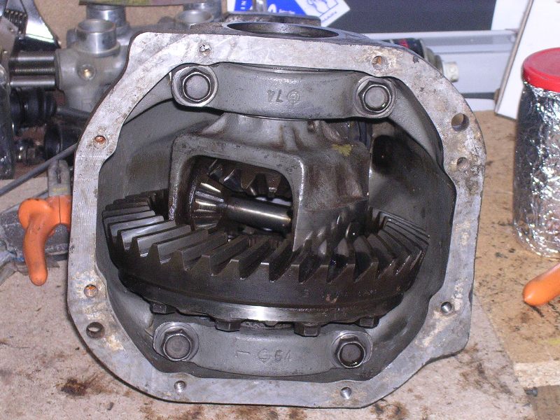

Voici une photo pour les différenciés: (R180 en haut, R200 en bas)
Maintenant ce qui serait intéressant, c'est de connaitre la définition des numéros sur le dessus afin de connaitre le type et rapport de pont sans. ouvrir le capot pour visualisé les inscription sur la couronne intérieur.

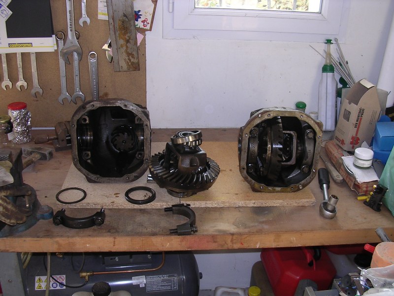

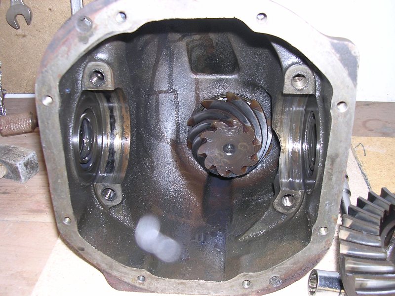

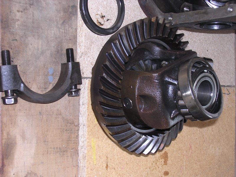

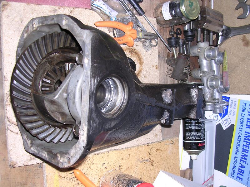

Après démontage, j'ai pu vérifier que j'avais un R200 avec un rapport de pont de 3,7. Le souci c'est que j'ai un jeu assez important entre une flange latéral et le satellite sur lequel elle est monté.
On dirait que les cannelures sont usées et permettent une rotation importante.
Cela veut dire pour moi le refaire complètement.
Donc autant voir pour en changer par un R200 en 3.9, maintenant l'avantage c'est que le montage est bolt- on pour les fixations, mais quand est-il pour les cardans ? Les flanges sont telles identiques?
Quel alternative?
