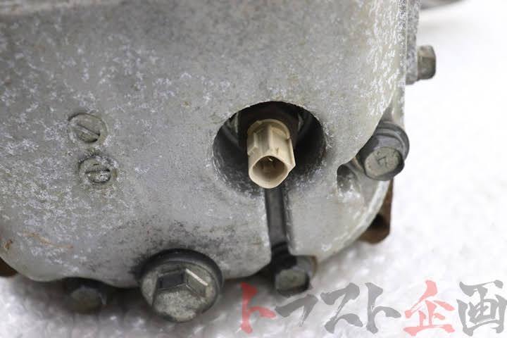

                Oui, DCCD c'est dans la boite, mais les diff provenant d'une voiture avec DCCD ont un autre couvercle (avec une connexion électrique supplémentaire)

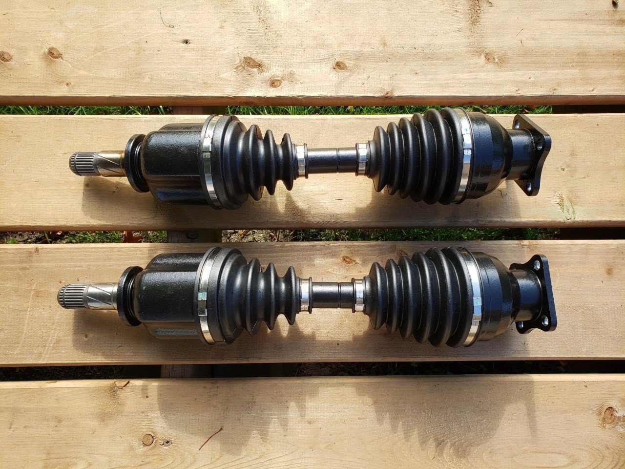

                Si je vais tenter ce swap, je vais opter pour des CV spécifiques pour ce genre de modif. Comme ça j'aurais des demi-arbres "modernes" sans U-joints
                Cliquez sur l'image pour la voir en taille réelle   Nom : 		CV_R180_2_1280x.jpg?v=1569964743.jpg  Affichages :	0  Taille :		321,6 Ko  ID : 			287176

                  Ah ok!
                  Cela doit être un capteur vitesse pour la gestion électronique du diff central
                  Si le capteur gêne avec la traverse, tu dois pouvoir le remplacer par un bouchon
