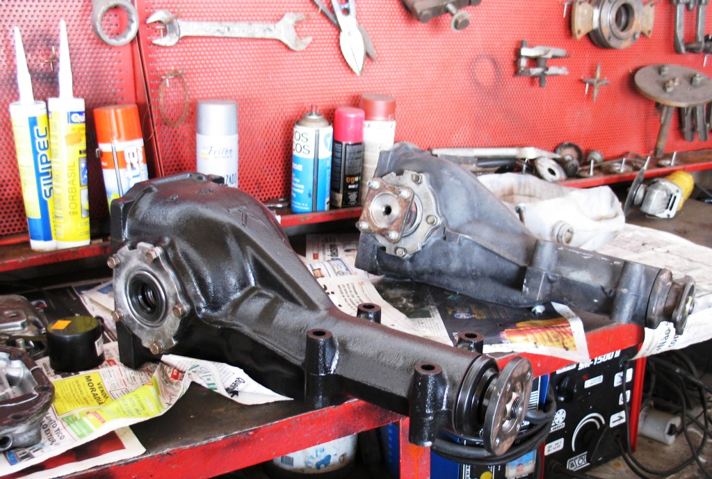

      J´ai achetè en eBay un pont complet de Subaru WRX, avec un LSD type Salisbury et 4.44 final.
      Il est exactement le même R180 de la Datsun, ce qui est fantastique après tous ces années, donc il est très facile avec les mêmes points de fixation. Mon seule problème est que mon WRX était d´une série limité avec +30hp, et il avait les bras 20% plus en diamétre, et jái du acheter en separé les bras, et faire une adaptation, le résultat finale est visible dans la photo, mais tout a étè fantastique.
      Dans la 1600SSS, le R200 est un peu trop lourde, mais comme vous pouvez regarder dans la photo ci-joint, mon vieux R180 et le Subaru sont èxactement égales.
      Et c´est plus facile à trouver!

      • #48
        et donc celui de subaru c'est le premier sur la photo ou celui de derrière car les fixations des transmission sont pas identiques
        le premier c'est le même montage que sur le 280ZX
        • #49
          C'est lequel le pont de subaru? le premier sur la photo? car l'emboitement pour les transmissions ne sont pas les mêmes
          le premier ça ressemble à l'emboitement des 280ZX

          • #50
            Le pont de Subaru est le premier, l´autre est le R180 de la 280ZX qui a les mêmes fixations, et aussi égale a la R160 qui j´avait dans ma 1600.
            • #51
              est ce que tu peux remboiter les sorties de pont (du deuxième sur la photo) sur le premier? car sur les 240Z le montage des transmissions est comme ça?
              j'ai lu qu'il pouvait y avoir un problème de diamètre du cache poussière en sortie de point aussi pour la 240Z
              • #52
                Je ne comprends pas la question, ni l´expression "remboiter", est-ce que tu peux expliquer mieux, ou peut-être un mot anglais?
                Excusez-moi mais depuis beaucoup de temps que je ne parle pas français.

                  • #54
                    À ce moment, je ne peux pas aider avec des détails et mesures, mais je sais que la plus grande modification a étè parce que il a venu d´une édition spéciale du WRX, tout le reste a étè simple, mais je crois qu´on a du modifier les "driveshafts" pour combiner les deux sorties (WRX et 280).
                    • #55
                      oui désolé c'est de ça que je voulais parler
                      les sorties des driveshaft, comme la 240Z) dans un pont ou la transmission est emboîté comme la 280ZX?
