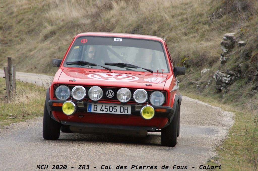

        JC. ZORRILLA-HIERRO / M. GUTIERREZ-DOMINGUEZ - Volkswagen Golf GTI (1978) no 85
        Cliquez sur l'image pour la voir en taille réelle   Nom : 		85.jpg  Affichages :	0  Taille :		171,5 Ko  ID : 			276247
