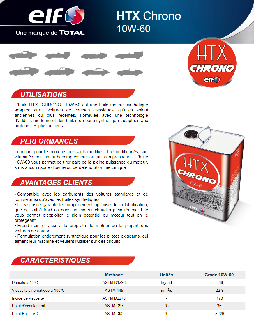

    je me prépare à faire l'entretien de ma 240Z de 71 et je me demandais si cette huile vous parait adapter à nos autos.
    De + que me conseillez-vous comme référence pour l'huile de boite et l'huile de pont?
    Aussi j'ai aucune idée de la graisse à utiliser pour les articulations du train avant.
    Question subsidiaire : Y a t il quelque part une fichier excel ou autres qui répertorie les codes promos partenaires?
    Merci pour votre retour
Nom : 		2019-07-30_15h50_01.png
Affichages :	265
Taille :		343,7 Ko

      Merci Gilles pour ton retour sur le sujet!
      Du coup je ne sais pas si tes préconisations sont adaptable aux 240Z, voyons ce qu'en pense nos experts!
    Moi j'achète l'huile Igol céramic en 5 litres chez Mathieu, 10/60 impeccable et rapport qualité/prix sans concurrence par rapport à la Motul 300 V surfaite et hors de prix . Si vous êtes en région parisienne, n'hésitez pas à le contacter .

    Si moteur standard, ne pas s'affoler avec les huiles , une bonne synthétique suffit en grade 15/40 , ou même semi-synthétique aussi . Ce qui compte dans un moteur , c'est le jeu raisonnable et une bonne pression , c'est suffisant .
      Semi synthétique 10W40 convient parfaitement, toujours utilisé cela depuis plus de 100 000 Km sans aucun problème.

        Merci pour vos précieux conseils, je vais donc m'orienter vers de la 10w60 Igol
