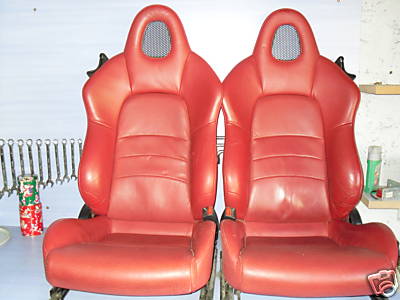

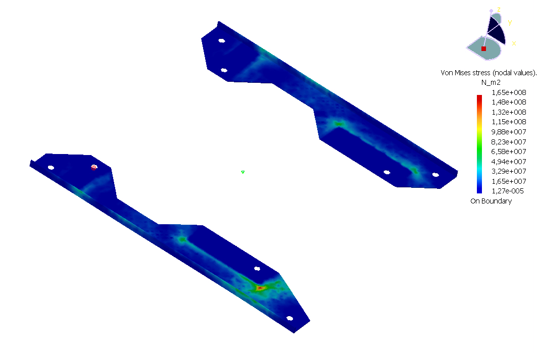

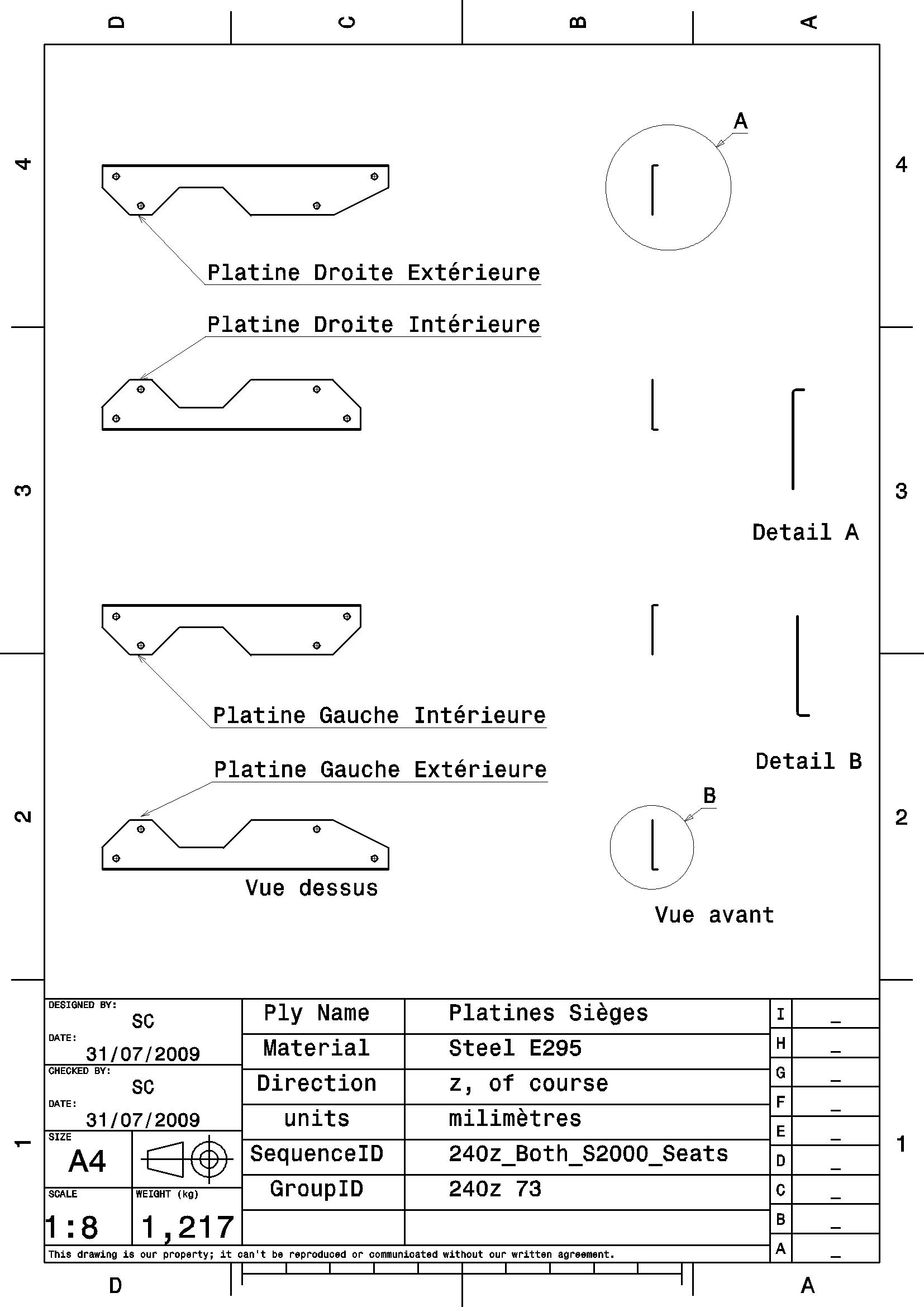

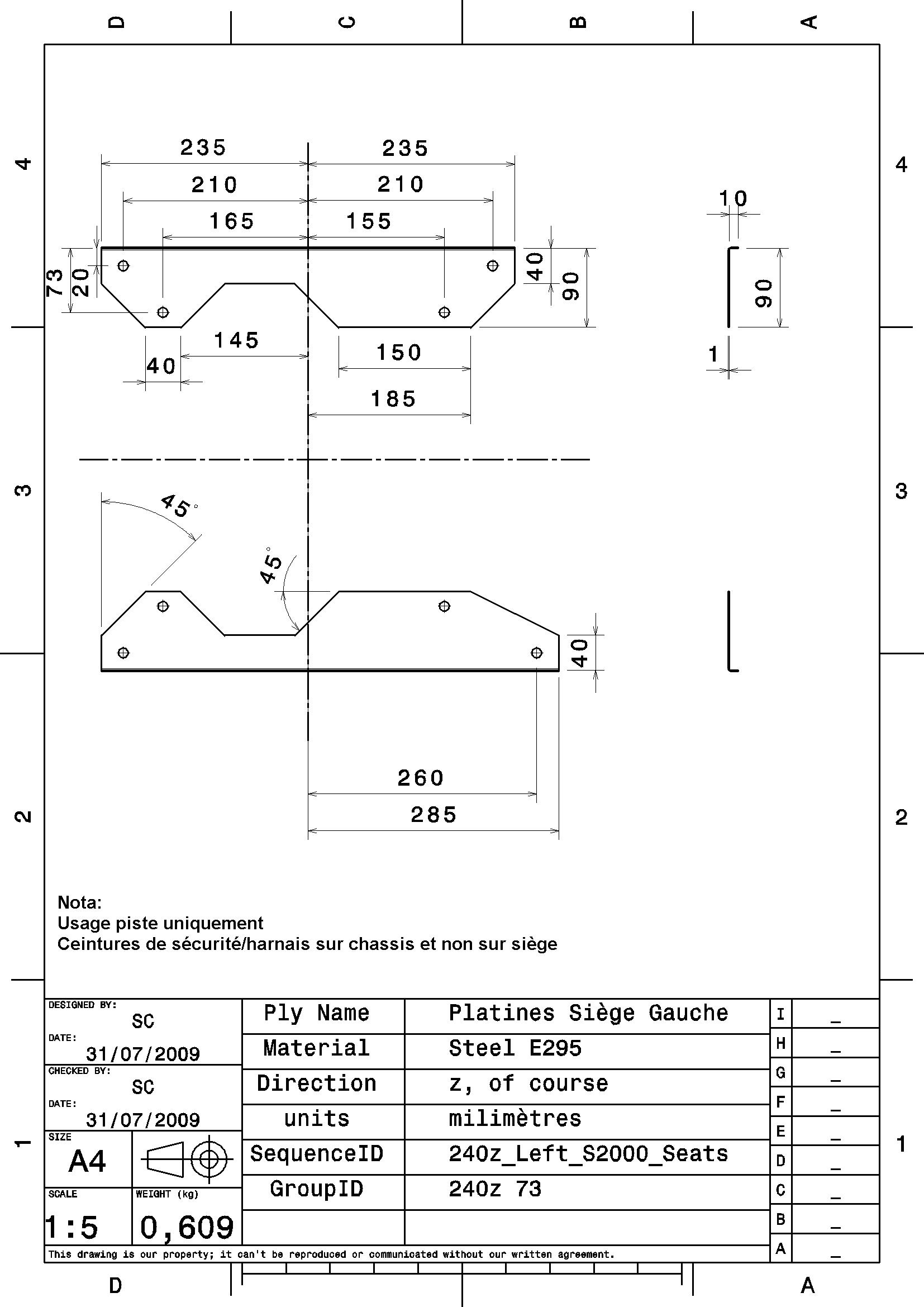

Voici les plans de platines pour installer des sièges de S2000 mark1 dans une S30
Attention, les ceintures doivent être sur chassis et non sur siège comme sur un S2000... sinon, il faut que cela soit dimensionné au crash!
Le designer ne saurait être tenu responsable des accidents et à la charge de l'intéressé de vérifier les calculs, d'où la mention "usage piste".
Je n'ai pas vérifié sur un chassis série1 ou sur une série2 pré-72 (qui n'a pas les niches pour enrouleurs de ceinture juste devant les roues arrière), encore moins sur un 260z/280z 2places ou 2+2.
