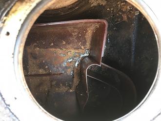

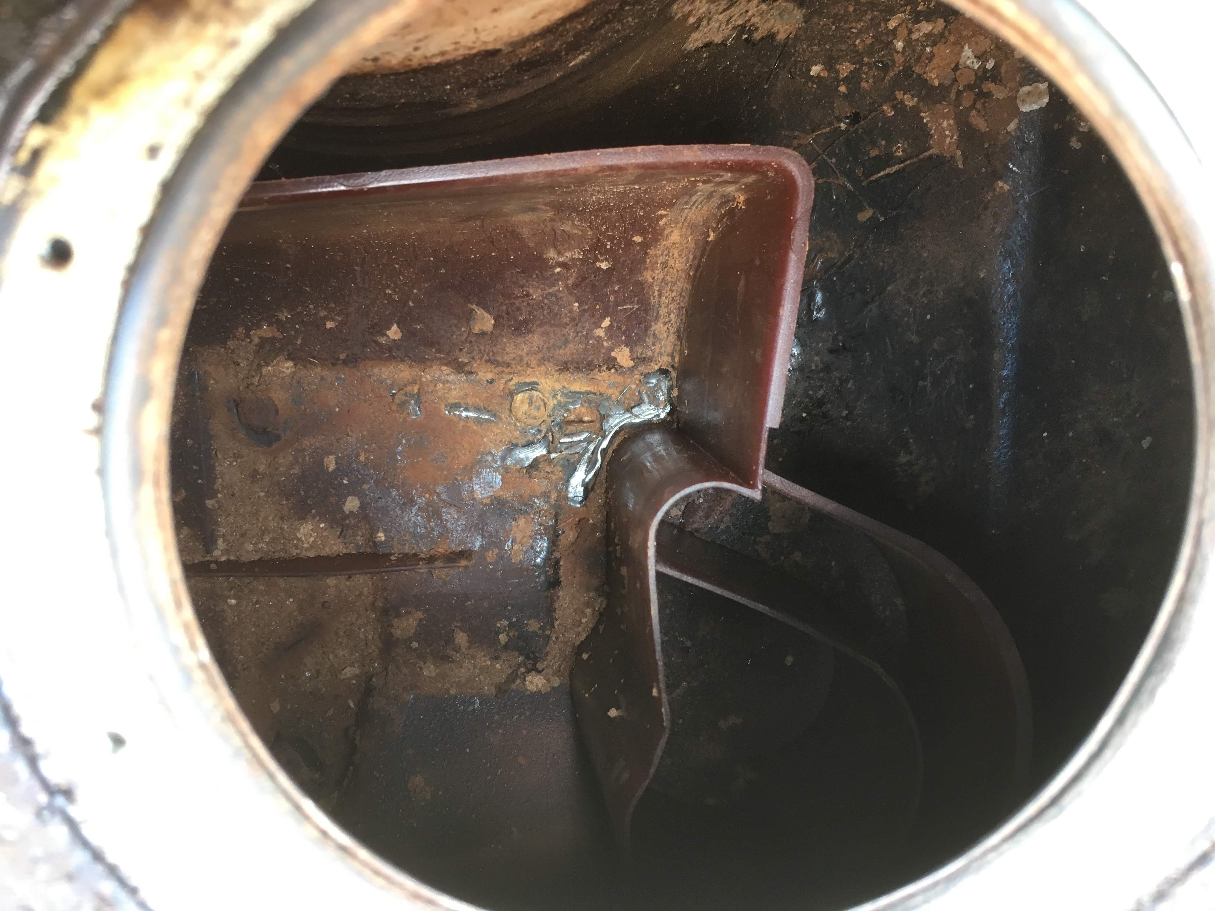

    Donc première question, quelqu'un sait comment enlever ce plastique hors du réservoir?

    Je pense le traiter au Restom superkit 70/110, mais c'est pas très bon marché
    Elle présente bien j'aime bien les sièges, bonne restauration

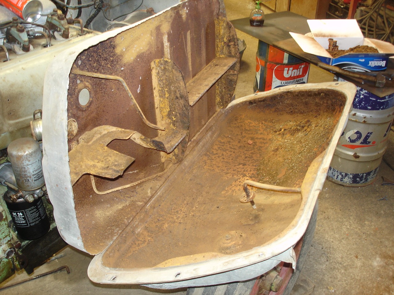

      Tu ne peux pas sortir ce compartiment anti déjaugeage sans le casser ou ouvrir le réservoir sur les 3/4.
      Si tu as la possibilité de souder par brasure je te conseil d'ouvrir le réservoir, le sabler intérieur et extérieur en prenant soins de déposer l'antidéjaugeage puis de le repositionner avant de refermer, brassure puis kit Restom pour le préserver de la rouille et l'étanchéifier.
      Pour l'avoir fait sur plusieurs réservoirs ça fonctionne trés bien.
      Attention à ne boucher aucun tube d'aspiration ou d'évent avec le Restom,

        Merci, je vais faire ça.

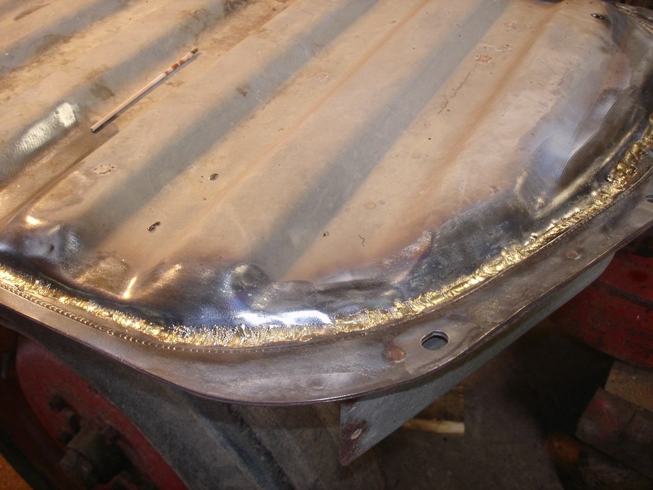

        Vous utilisez quel métal d'apport? J'ai l'habitude de braser à l'étain et l'argent, mais c'est pour des petites pièces ou des frettes, rien de comparable.
          Brasage au cuivre visiblement... A confirmer!!

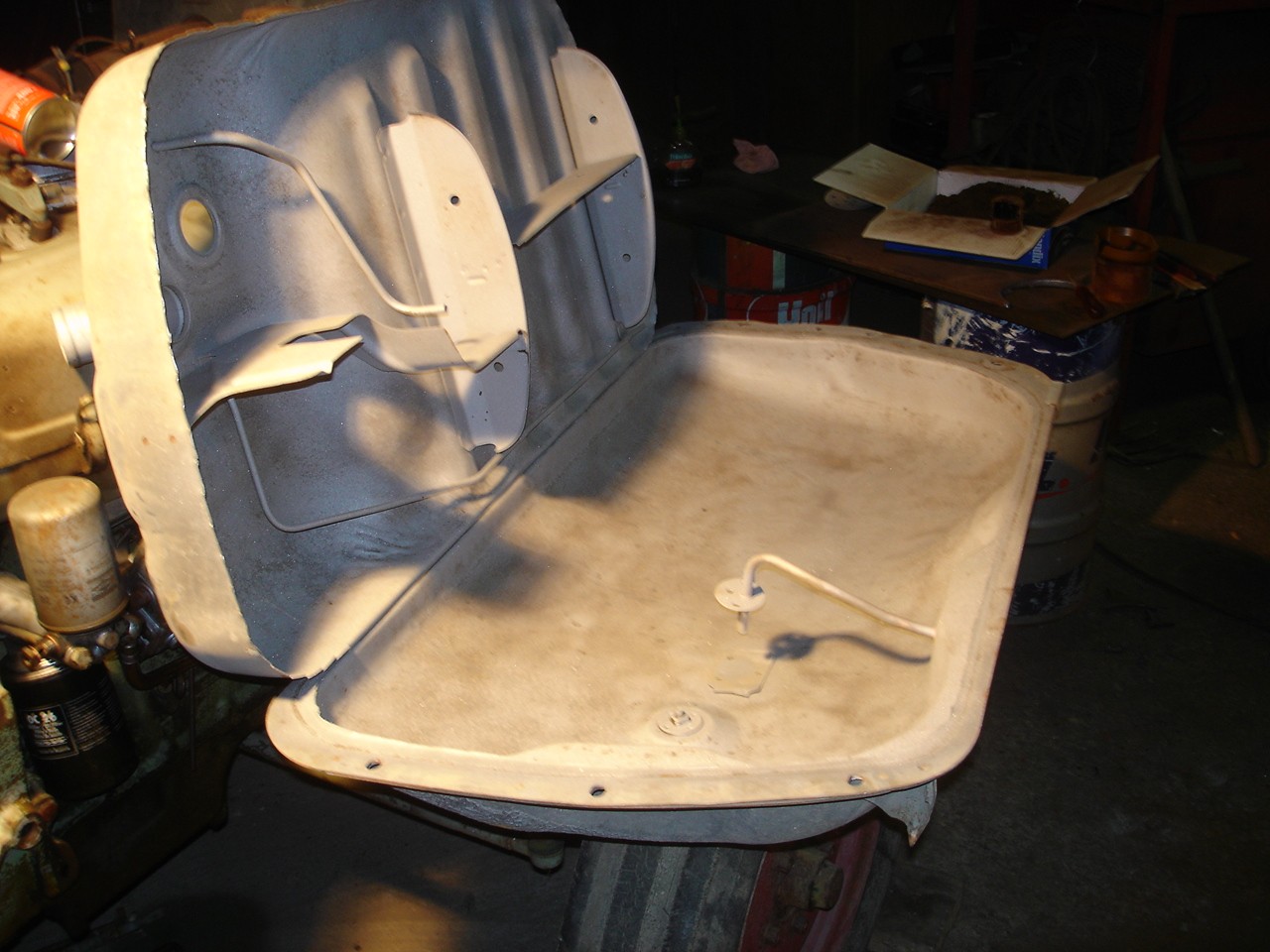

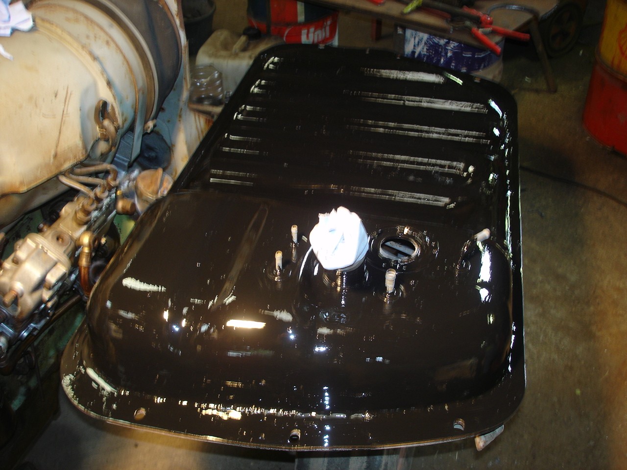

          Le kit Restom est bien, j'ai refait 2 réservoirs de 260Z avec...
          Mais, en effet, gaffe à ne pas boucher des évents...
            Nan... cette couleur OR m'indique que c’est du métal d’apport appelé baguette laiton enrobé (fusion 920°) le plus souvent utilisé en brasage fort avec poste Oxy/Acetylene sur certains matériaux traités en usine, comme par exemple (les tubes acier galvanisés) c'est une basse fusion afin de ne pas détruire la mince couche de galva qui n’est autre que le dépôt d'une mince pellicule de Zinc protecteur anti corrosion par technique de bain liquide ou bain électrolytique.
            Cette méthode d’assemblage des métaux est appelé brasage et non pas soudage (car en fait c’est du collage, on ne crée pas de bain de fusion pour l'assemblage).. couramment utilisés aussi (comme notre cas ici) pour de petites constructions et réparations mécaniques (assemblage de simples pièces en acier noir non traitées, tubes, tôles.. etc ) et qui ne demandent pas une résistance mécanique élevé.
            Faut impérativement refaire un traitement résine intérieur.

            La baguette bleu est la baguette laiton enrobée et la blanche la brasure d'argent (Point de fusion aux alentours de 600° je crois) elle est plus fluide que la baguette laiton.
              Comme l'a bien précisé Jean-Marie, c'est du laiton enrobé fondu avec un mélange oxy/acetylène, un plombier peut le faire, c'est ce qu'il utilise pour les raccords cuivre.
              fou de datsun
                Pour le cuivre c'est encore un autre métal d'apport.. c'est de la (brasure cuivre phosphore) sans décapant pour assemblage cuivre/cuivre avec décapant pour assemblage cuivre/laiton, fusion 850° c'est du brasage fort comme le laiton, ou l'argent.. la brasure argent est souvent utilisé en climatisation.

                      Je me suis trouvé des barrettes de laiton et j'ai un poste oxyacétylénique, donc je devrais savoir me débrouiller

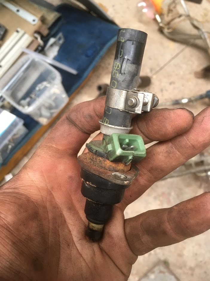

                      Entre deux sessions de sablage et en attendant que mon compresseur refroidisse, j'ai démonté les injecteurs.
                      Cliquez sur l'image pour la voir en taille réelle   Nom : 		IMG_0968.JPG  Affichages :	0  Taille :		132,5 Ko  ID : 			269122
                      Il y avait encore pas mal d'essence pourrie qui reposait sur chaque injecteurs, je doute qu'ils soient en bon état, du coup je ne sais pas si je devrais payer un nettoyage ou me tourner vers des injecteurs neufs pour éviter d'autres complications dans le futur. C'est 600 balles quand-même
                        Nettoyage ultra sons ?
                      Pour nettoyer des injecteurs il faut envoyer du solvant ( acétone, Gas oil, White spirit n'importe) sous pression dans le sens contraire du fonctionnement avec l'injecteur branché en direct sur du 12 volts pour que l'aiguille soit ouverte. Là tu vois toute la saleté prise dans le filtre interne sortir par le côté de l'entrée. C'est le seul remède efficace, le nettoyage ultra son ne sert à rien si c'est juste un trempage.
                      ensuite tu rebranches dans le bon sens et tu envoies la sauce dans un bocal pour voir la forme du jet multiples trous
                      si c'est bon ou non tu vois tout de suite s'il est encore partiellement bouché ou si le jet est parfait

                        J'ai essayé de nettoyer les injecteurs comme nissag250 l'à décrit, mais pas une aiguille ne bouge, je vais aller voir des pros pour les nettoyer et tester, tant pis.
