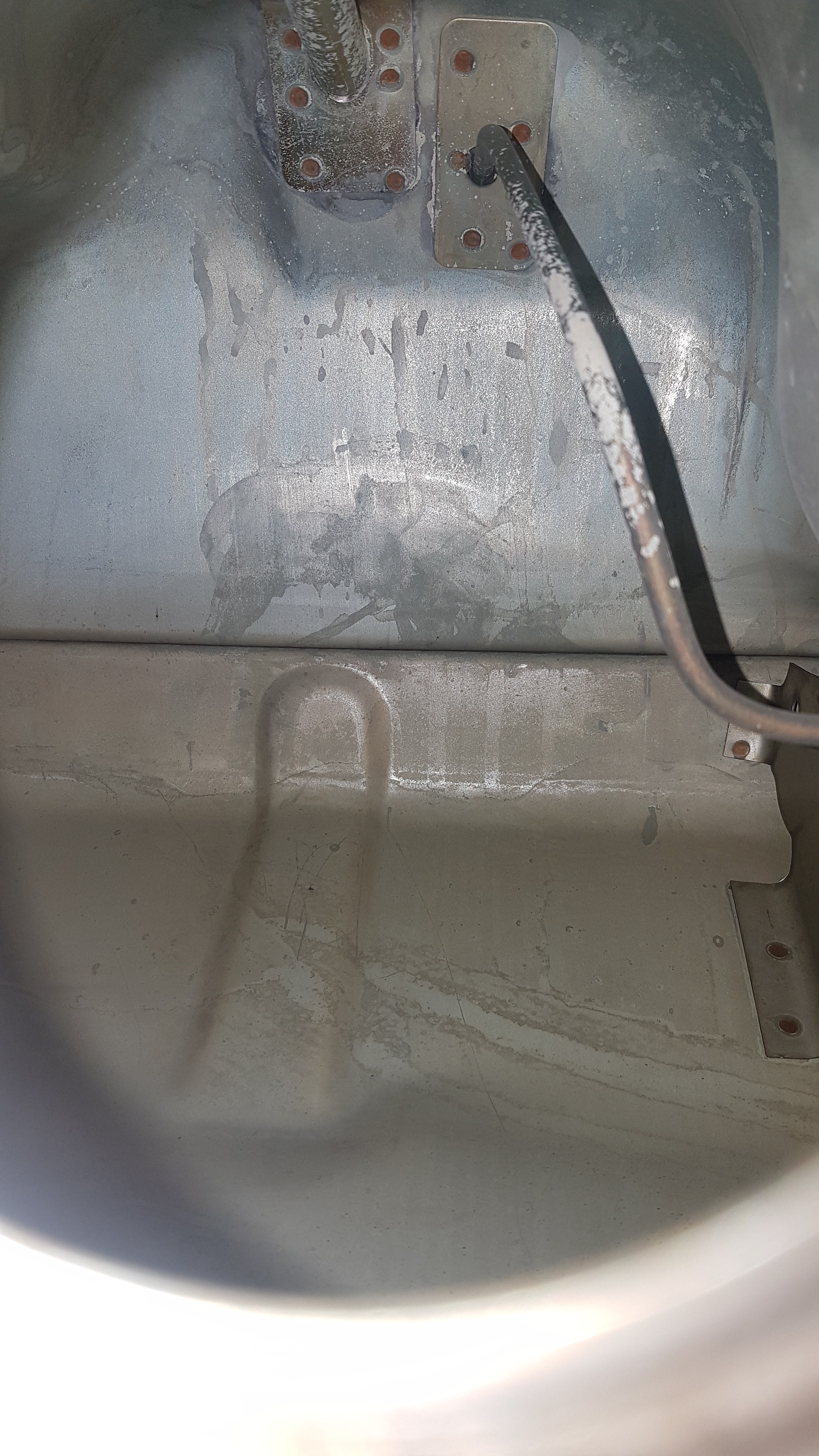

                          T'est sur de la propreté de ton réservoir et de ta crépine d'aspiration ?
                          ça viens de me revenir en lisant ton post. Il y a bien longtemps avec une vieille vw j'avais des pannes d'alimentation d'essence et après bien des recherches c'etais la crépine bouchée, en attendant un moment là dépression créé par la pompe dans le circuit bouché disparaissait et la saleté collée à la crépine redescendait dans le réservoir et ça redemmarais
                          tu peux faire un essai en te raccordant à un bidon d'essence
                            Voilà l'intérieur de mon réservoir, il est nikel. Je ne pense pas que ça vienne de la crépine, quand je tombe en panne il y a de l'essence même après la pompe méca. Le filtre sortie de réservoir est propre !

                              super propre oui ! bravo
