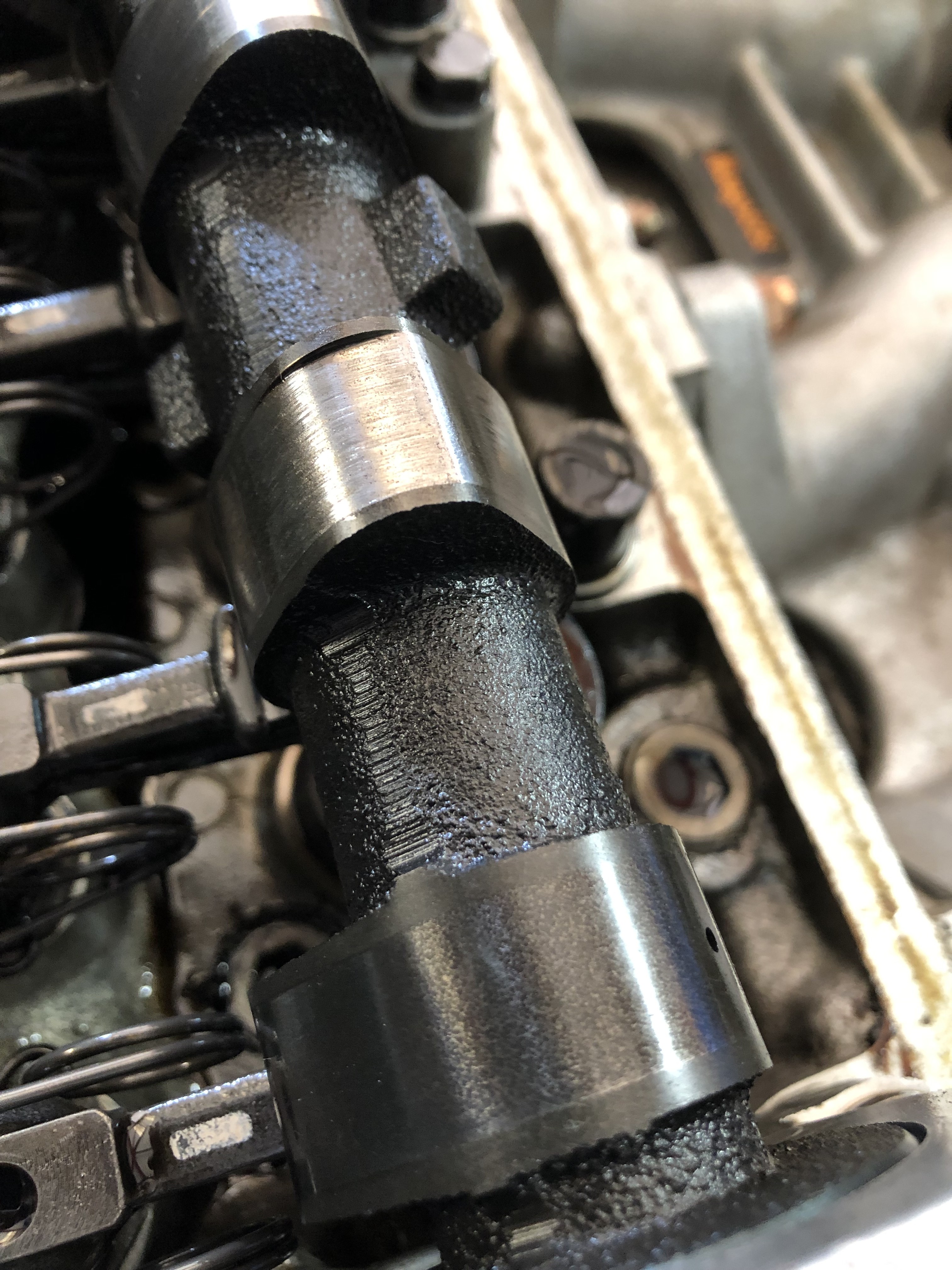

ID : 			269746 j ai une came complètement usée c est un AAC Schneider
        usure suite à un problème de traitement
        schneider botte en touche
        zstore m’a remboursé ce jour et j ai commandé chez compcam
        technoprofil recharge et traité?
          oui ils font ça.
          Maintenant le retaillage a ses limites, car tu ne peux que travailler dans la came existante, et tu ne peux pas avoir forcément des profils qui vont bien.
          Bon c'est mieux que d'origine quand même.
          Moi j'ai bouffé un AAC que je n'avais pas fait traité, la limaille a bloqué le clapet de régulation de la pompe a huile et le reste de l'histoire est très triste.
          Un bon traitement est capable d'encaisser le pire !
          Si tu traites mal ou pas du tout, dès qu'il y a un petit manque d'huile ou que l'huile n'est pas de qualité suffisante, c'est parti pour l'usinage du siècle.
          Faut mettre ton aac sur des V avec comparateur et faire un relever de profil et de calage entre lobe (LCA en anglais)
          Avec ça tu sais ou tu iras, le pipot des docs techniques c'est l'enfer ...
