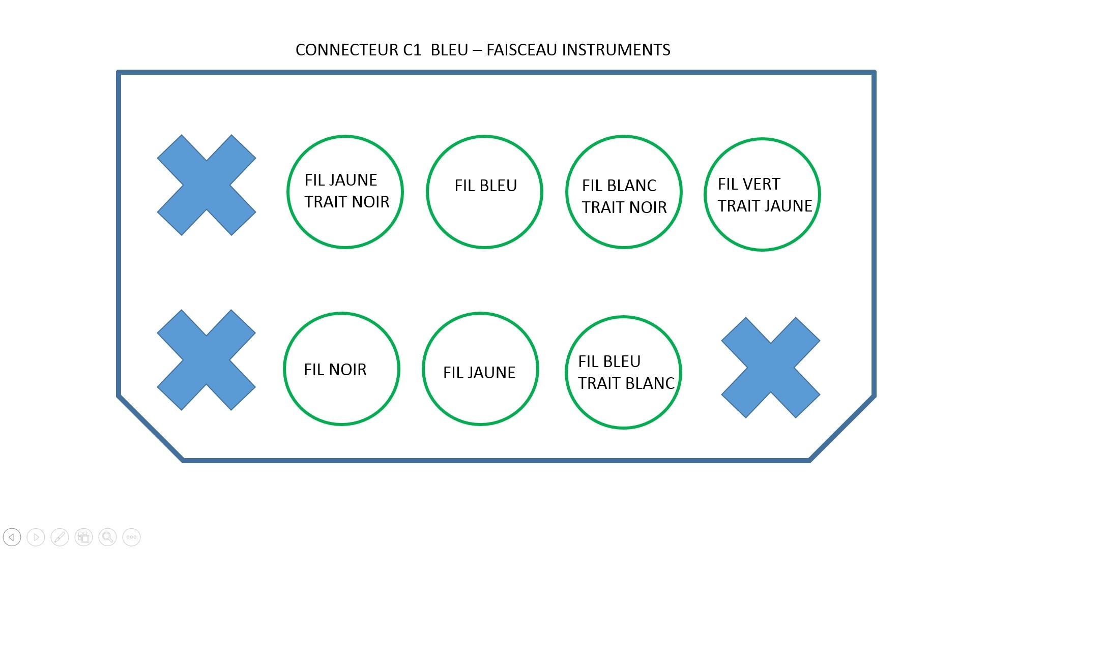

              Selon le plan BE-54 page BE-33, de ce connecteur 3 broches en "T", les 2 fils noirs deviennent: un fil noir qui va au connecteur C1 et qui est relié à la masse; un fil rouge/trait blanc part lui jusqu'au connecteur C6.
              Ces connecteurs C1 et C6 font partie du "junction block" qui se trouve coté passager sur la gauche du boitier de fusibles.
              En regardant les fils connectés au C1, je me demande si ma configuration est correcte car je ne trouve pas le fil noir positionné comme sur le FSM:
Nom : 		ConnecteurC1_BLEU_MA280Z.jpg
Affichages :	443
Taille :		170,4 Ko
              Là où il devrait y avoir un fil noir, j'ai un fil bleu avec un trait blanc.
              Je serai donc intéressé pour savoir comment vous êtes branchés sur ce connecteur bleu C1.

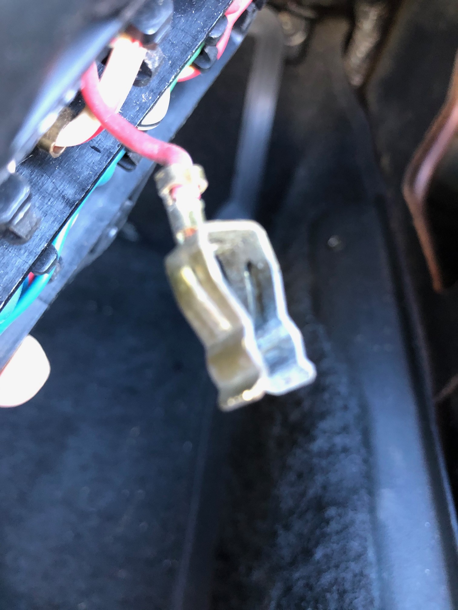

                AYé!!!
                J'ai trouvé.
                Bon, c'est compliqué...assezez vous.
                Une des cosses du fusible du warning était complètement corrodée, si bien que le courant ne passait même pas entre l'avant et l'arrière de la cosse.
                Un coup de Dremel...et le warning fonctionne à nouveau!!!!
                Je comprends que compliqué donc si besoin, me contacter sur mon adresse pro SebElectricité@gémayle.com ou twitter #EaZyElectricity ou mon site www.ElectricitePourLEsNuls.com
                3 ans pour en arriver là....la honte!
                A+
                280Z 1977 2 places
                  C'te mer....de là!!!
