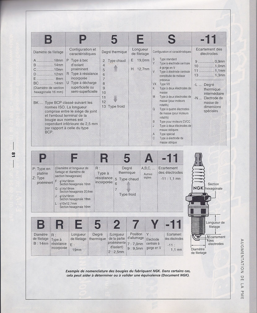

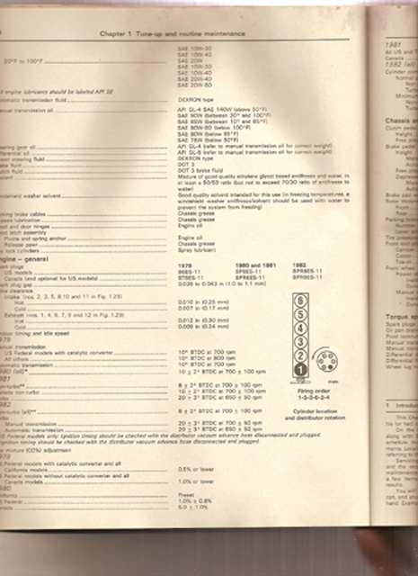

C'est ce que j'avais sur mon L28.
Les BPR6ES, je peux les avoir - sans blague
! J'ai les même sur ma Z !
