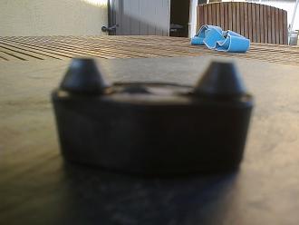

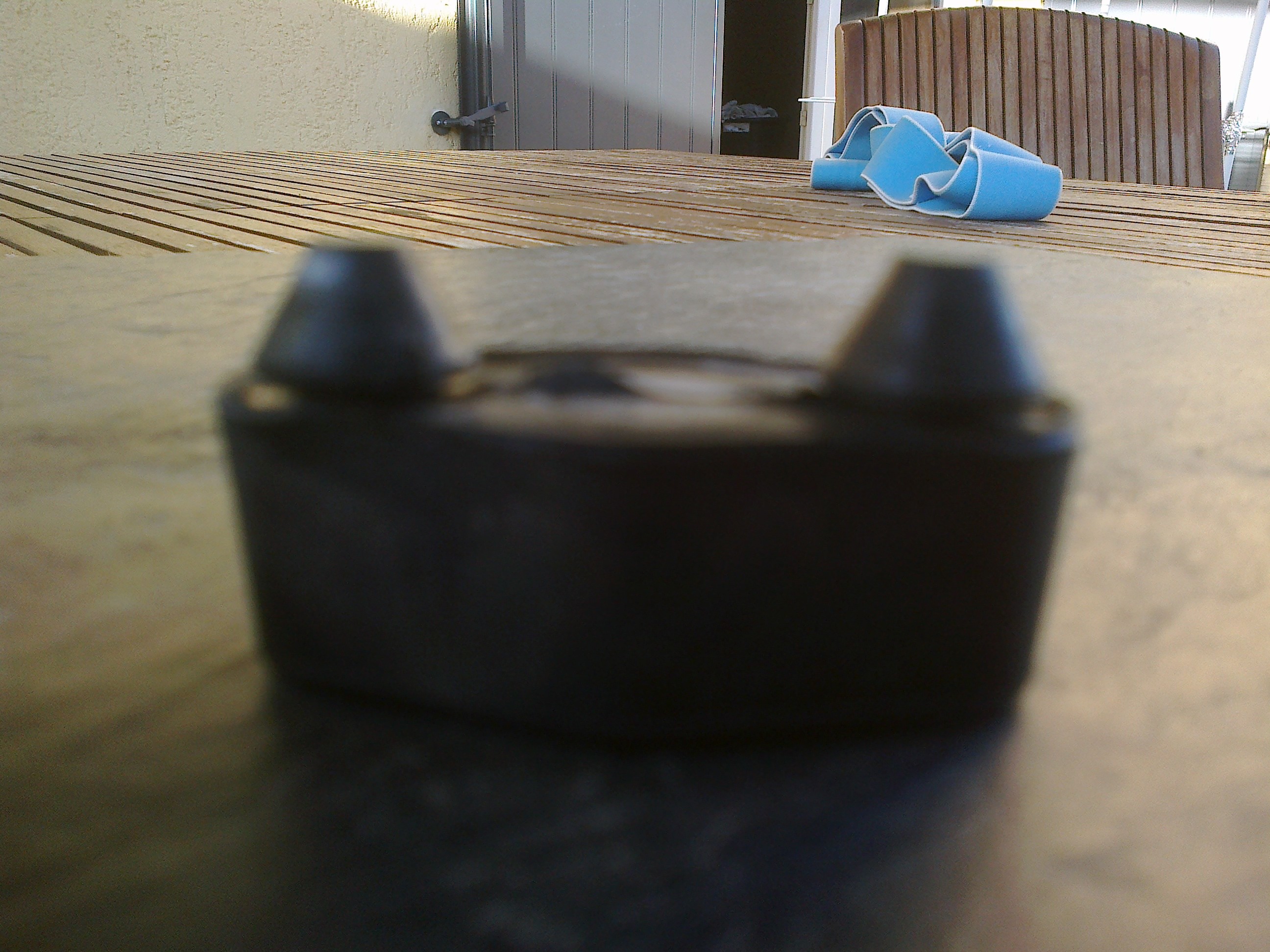

    Salut,
    Il est tombé tout seul, coup de bol je l'ai remarqué.
    Avant de tout bousiller, est ce que quelqu'un a une asruce pour remonter ce machin?
    Merci

    un peu d'huile sur les ergots en caoutchouc afin qu'ils entrent plus facilement dans les orifices propres de la tôle, et on pousse fort !
      bien lubrifier en effet... mdr

      il faut mettre du savon liquide ( astuce pour les poignées de guidon de moto). L'huile facilitera le montage mais aussi le risque que cela retombe alors que le savon facilitera le montage et en séchant le caoutchouc va adhérer et donc empêcher de retomber facilement.
        tout-à-fait d'accord !

        Ou de la graisse à pneus
