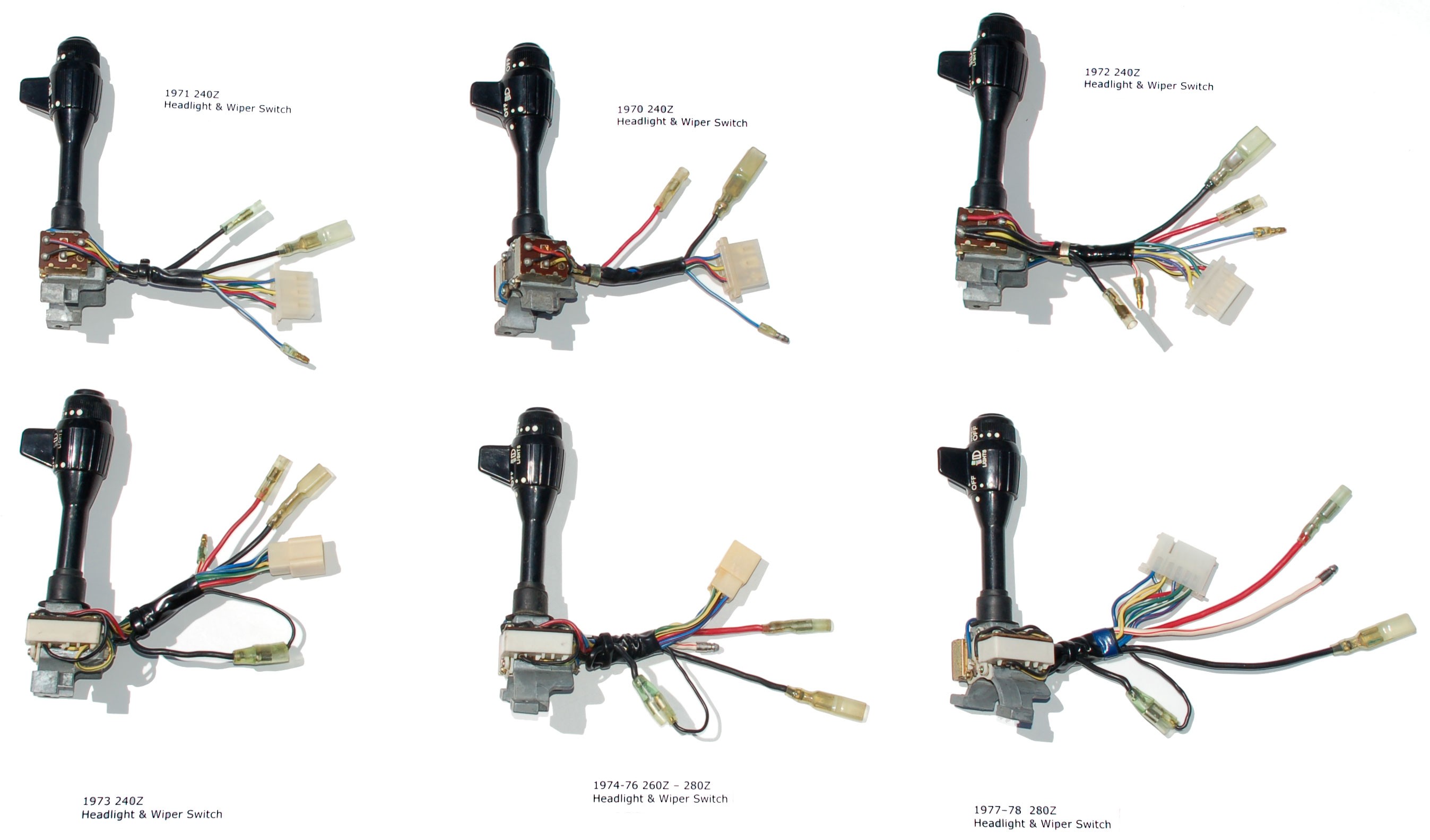

                    Pour le commodo, faut trouver le bon
Nom : 		wp-1582792064834.jpg
Affichages :	270
Taille :		332,1 Ko
                    • nissag250
                      nissag250 a commenté
                      Ça c'est côté droit essuie-glace et lumière, celui que je cherche est le gauche appel de phare et clignotant
