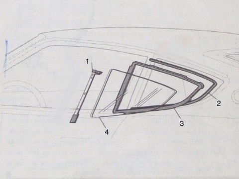

        Bonsoir les amis,
        Il s agit de la pièce marquée 1 sur le schéma.

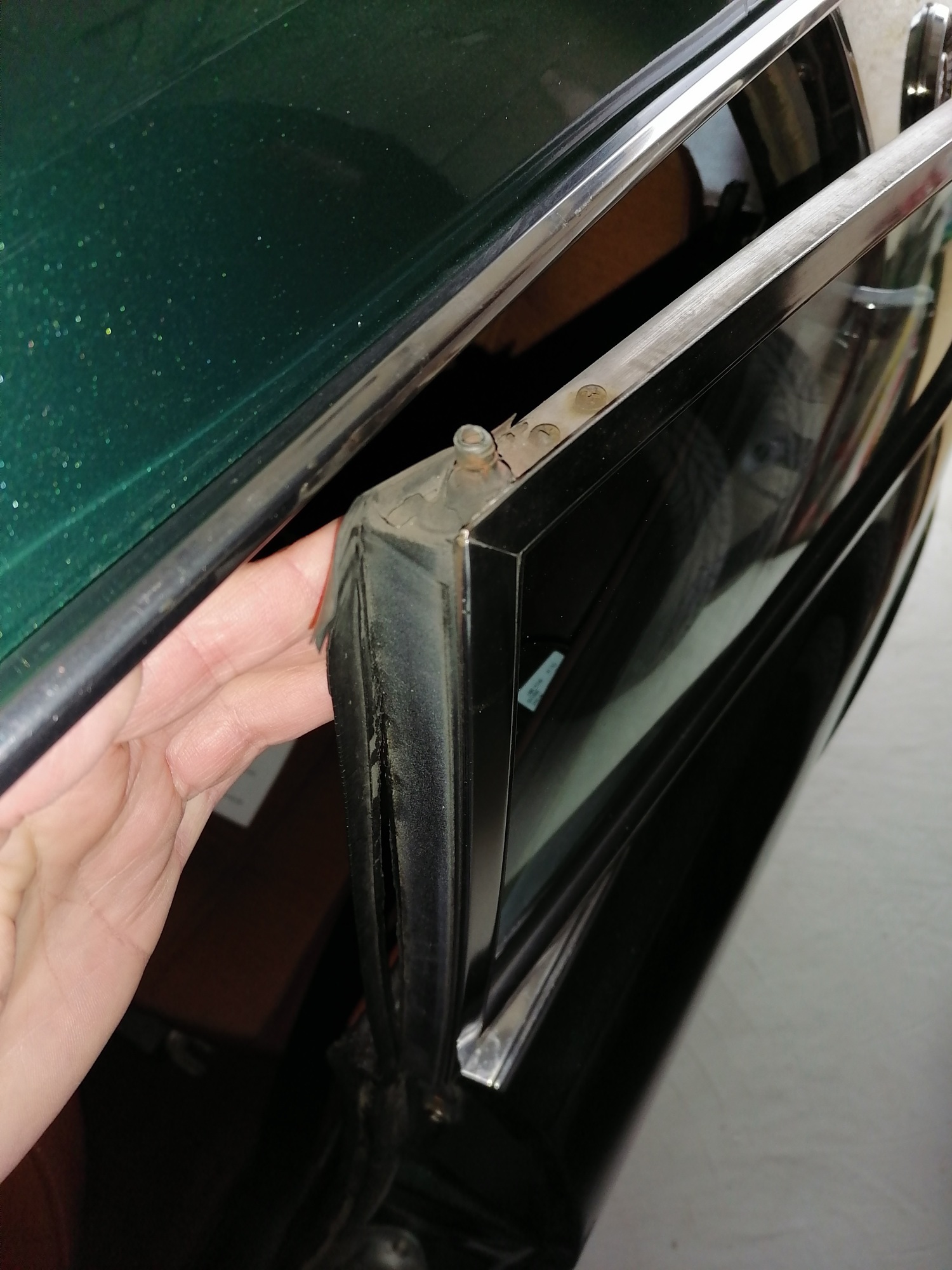

            je reprends ce post pour la question du joint de custode.
            Sur la 260Z 2+2 du début de 1975, c'est un joint spécial qui couvre le côté de la partie 1 su schéma.
            Je dois remplacer les miens qui sont abimés.
            Zone (Gérard), qui sait tout, a trouvé pas mal d'infos sur ce joint, dont sa spécificité.
            Alors, ma dernière bouée jetée à la mer, c'est vous !
            Savez-vous qui peut me fournir ça ?

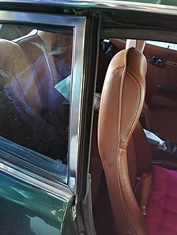

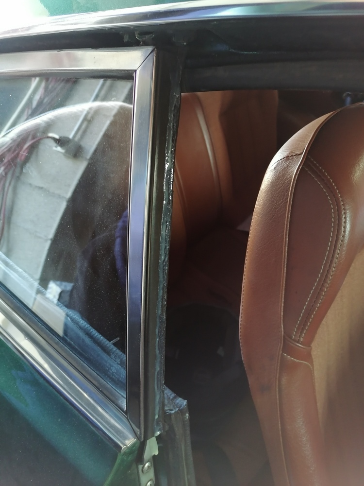

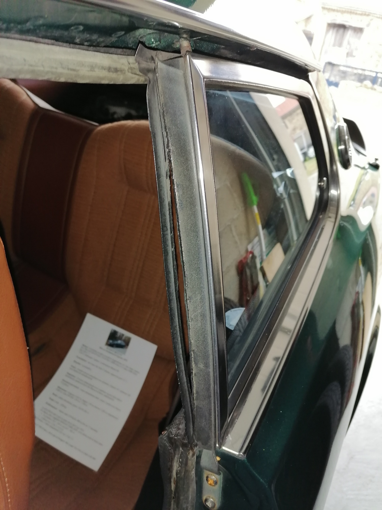

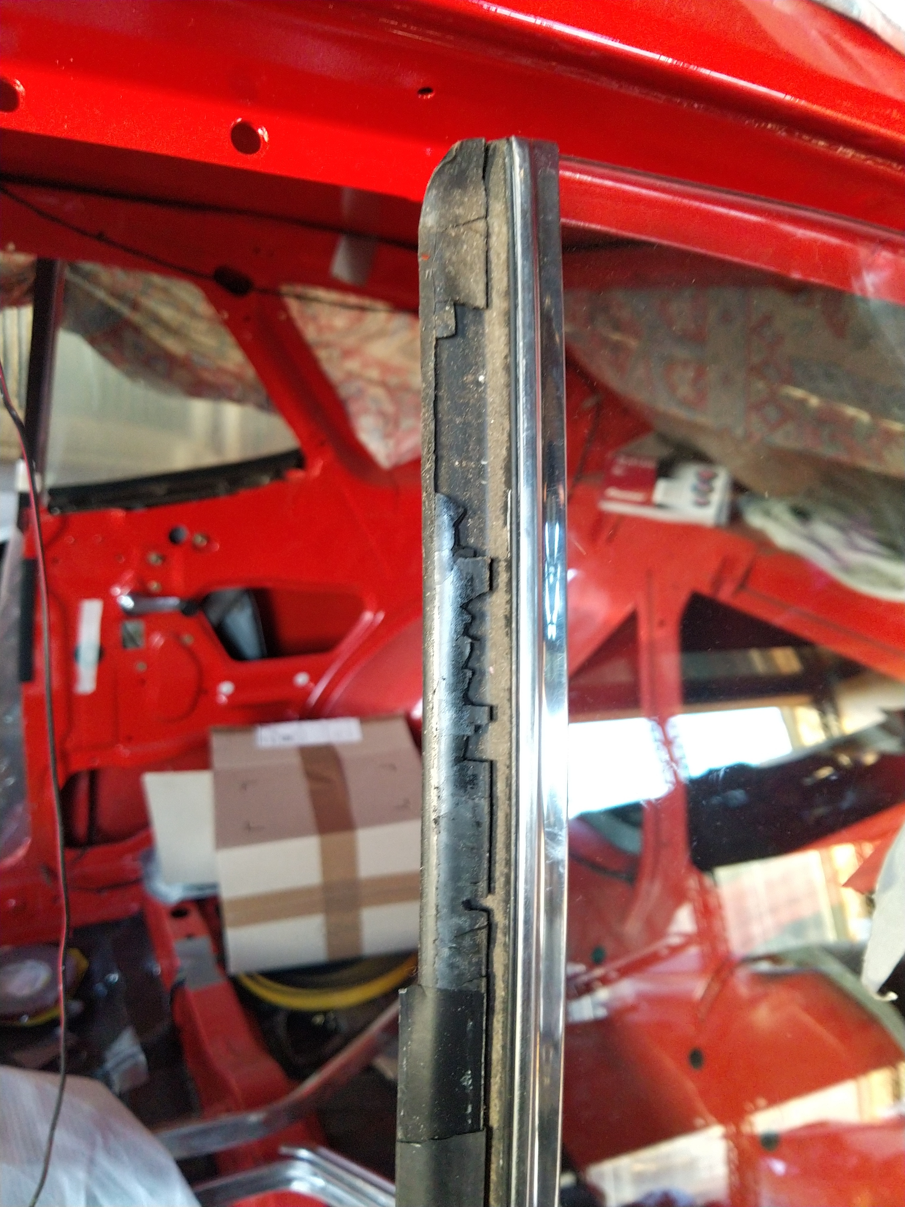

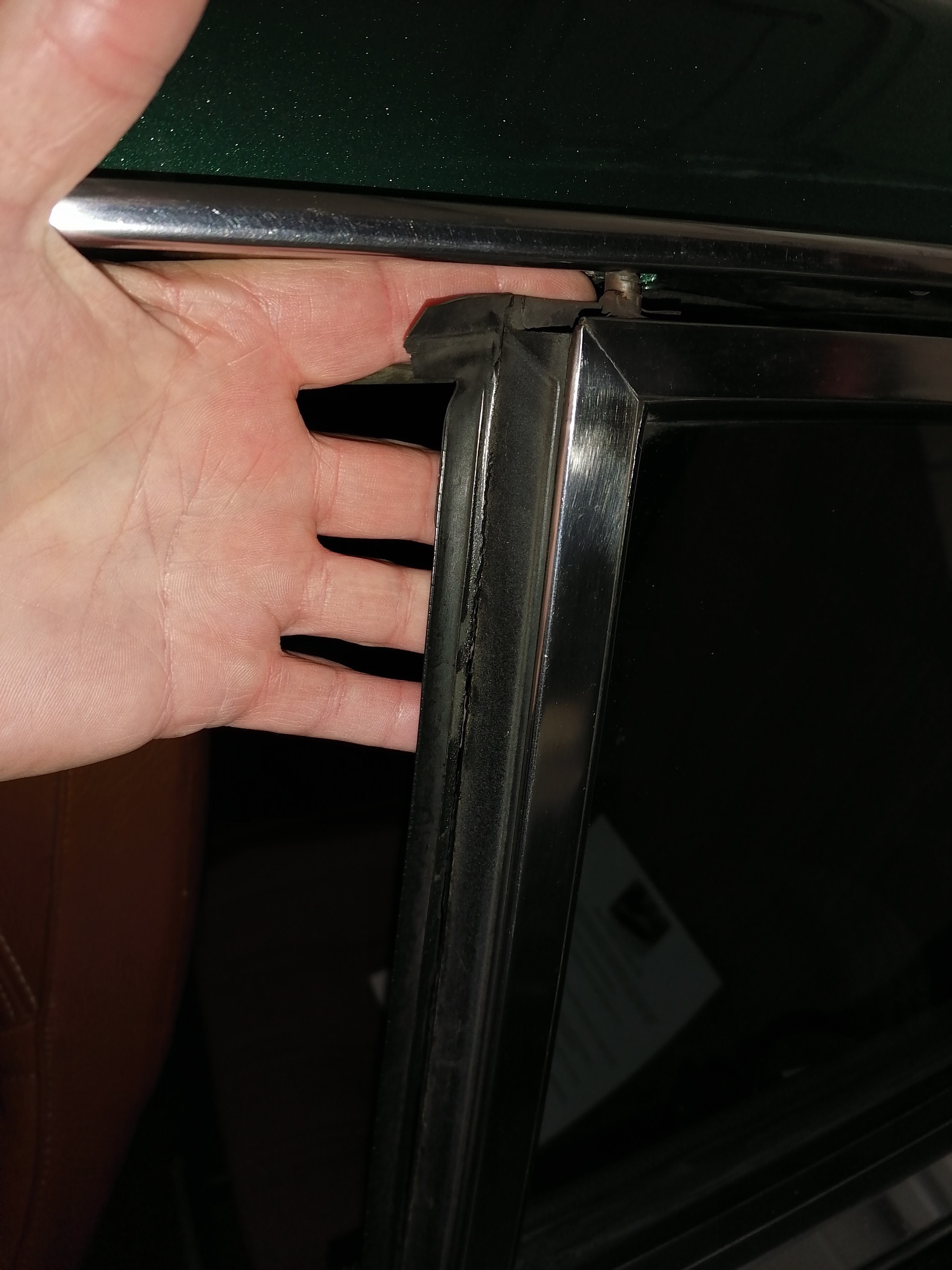

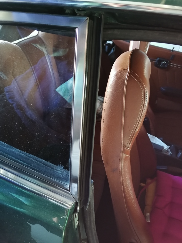

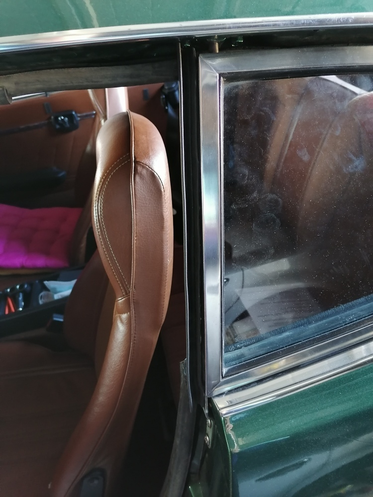

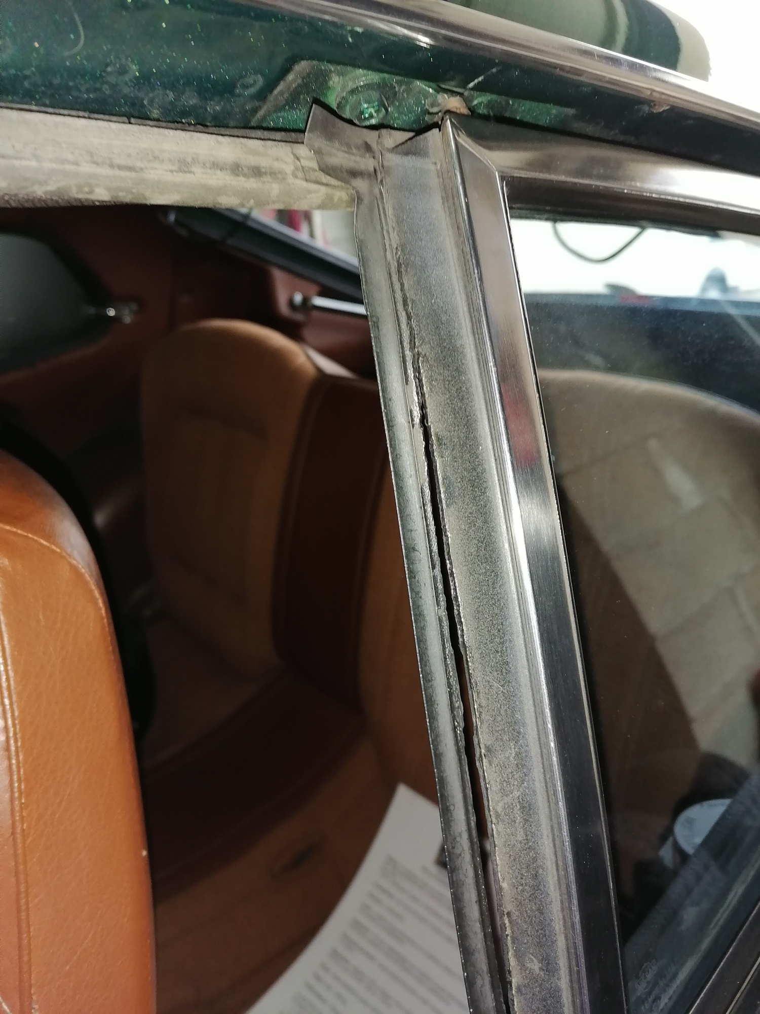

            Quelques photos pour vous aider, et deux croquis avec des côtes à la oneagain...
            côtes.docx
            Vue de dessus.docx
            Cliquez sur l'image pour la voir en taille réelle   Nom : 		IMG_20220123_153530_resized_20220203_053106597.jpg  Affichages :	0  Taille :		508,4 Ko  ID : 			301217Cliquez sur l'image pour la voir en taille réelle   Nom : 		IMG_20220123_153451_resized_20220203_053107257.jpg  Affichages :	0  Taille :		559,9 Ko  ID : 			301218Cliquez sur l'image pour la voir en taille réelle   Nom : 		IMG_20220123_153431_resized_20220203_053107592.jpg  Affichages :	0  Taille :		790,7 Ko  ID : 			301219Cliquez sur l'image pour la voir en taille réelle   Nom : 		IMG_20220123_153504_resized_20220203_053106961.jpg  Affichages :	0  Taille :		467,7 Ko  ID : 			301220

              Recherche sur des photos d'américaines qui ont une forme de carrosserie qui ressemble à ta voiture (ça prends du temp)

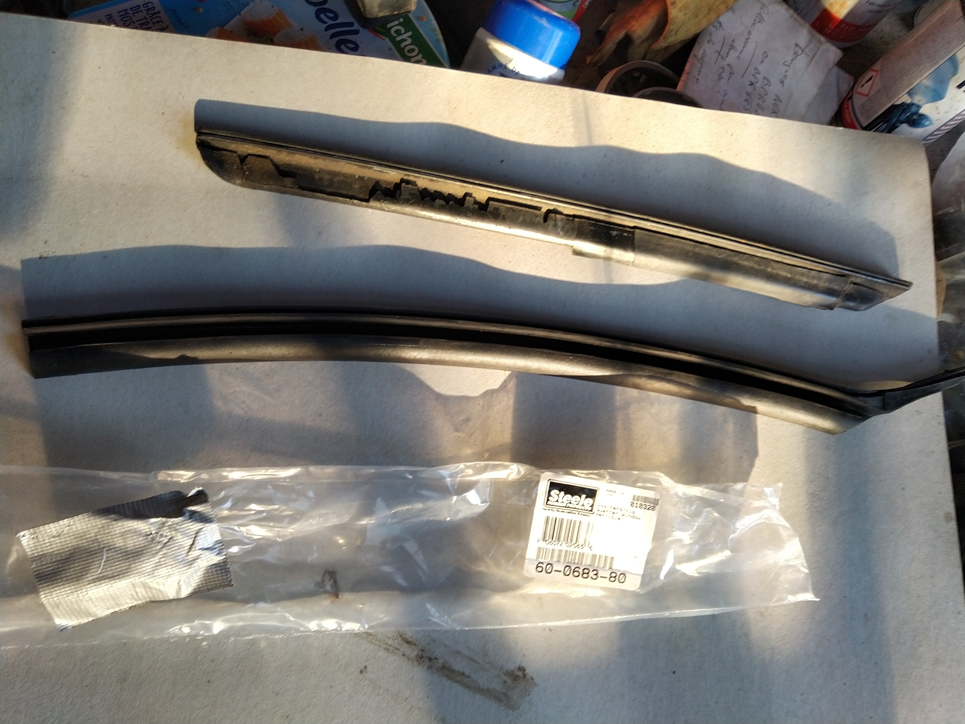

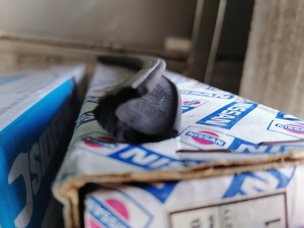

              j'ai trouvé des joints de vitres coulissantes de cadillac des années 60 pour ma 180B SSS, ils étaient plus longs, il m'a suffit de les mettre à la bonne taille.
              J'ai commandé sur ce site: https://www.steelerubber.com/catalogs

                Merci Benoit, pour le temps que tu as consacré aux recherches pour ma demande. J'aime cet esprit de notre club...
                La piste est bonne, en plus.
                J'ai consulté le catalogue avec la référence indiquée sur ton étiquette... 69,59 $/pers., ça veut dire "par pièce" ?
                Dernière modification par gil2clair, 05 février 2022, 10h25.
              C'est 69,59 $/pr ce qui veut dire 69,59 la paire.
                Gilles, je n'ai pas regardé sur ma 260Z si c'était les mêmes joints que sur ma 180B SSS
                On a parfois du mal à trouver certaines pièces sur nos Datsun car moins diffusées et donc un volume de refabrication bien moindre voir inexsistant
                fou de datsun
                  Tu as raison. Ces joints ont été mis durant très peu de temps sur les 260Z 2+2, début 1975. Gérard me l'a confirmé. Ils sont introuvables m'a dit Gérard (et on peut le croire !). Je garde ta solution, et je vais interroger un site en France, qui a un choix gigantesque de joints, pour une fabrication éventuelle. Encore merci de ton aide, qui s'ajoute à celle de Gérard.
                Chez Comptoir Auto, on trouve ce joint :
                http://www.comptoirauto.com/4224-joi...esifs-voitures
                ça semble correct pour les côtes, et pas cher du tout (tarif pour 1 mètre).
                Je les contacte...

                  J'ai envoyé à COMPTOIR AUTO, dimanche, les photos et côtes de mes joints, pour obtenir leur avis concernant la meilleure adaptabilité. Pas de réponse à ce jour. J'attends encore un peu, mais je crois que ce que j'ai trouvé chez eux est le plus adapté... Je vous tiendrais informés...

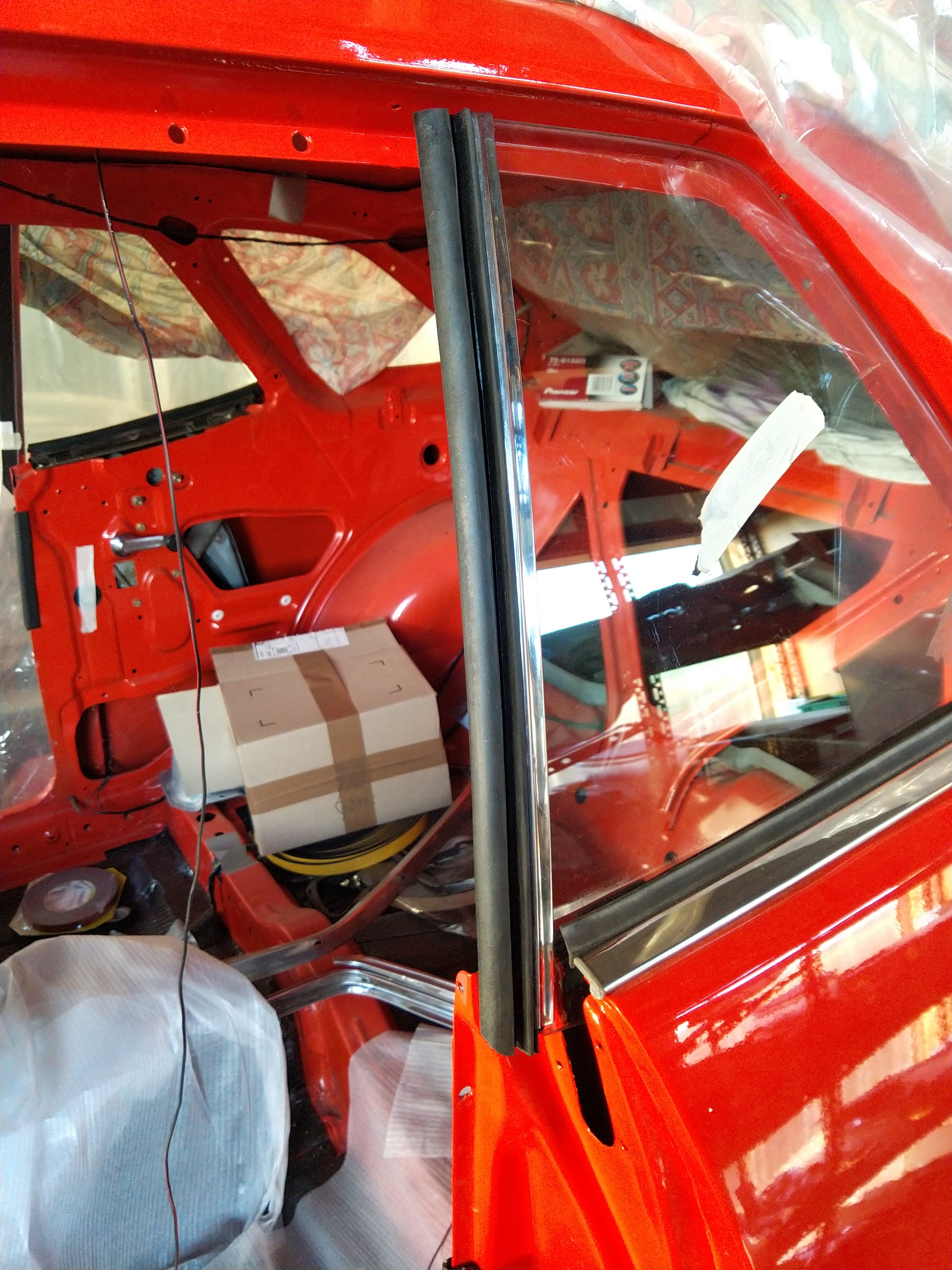

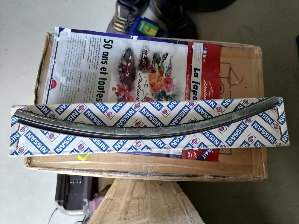

                Joints remplacés ce jour.
                Il m'a fallu ôter la languette pour coller sur le support restant.
                L'adhésif sur le joint manque de puissance. Donc, nettoyage des bases à l'alcool, encollage avec néoprène spéciale caoutchouc. Attente, attente....attente encore.
                Collage avec précision immédiate car prise immédiate aussi !

                La lèvre s'aplatit au contact du bord intérieur de la portière qui se ferme.
                IMPECCABLE
