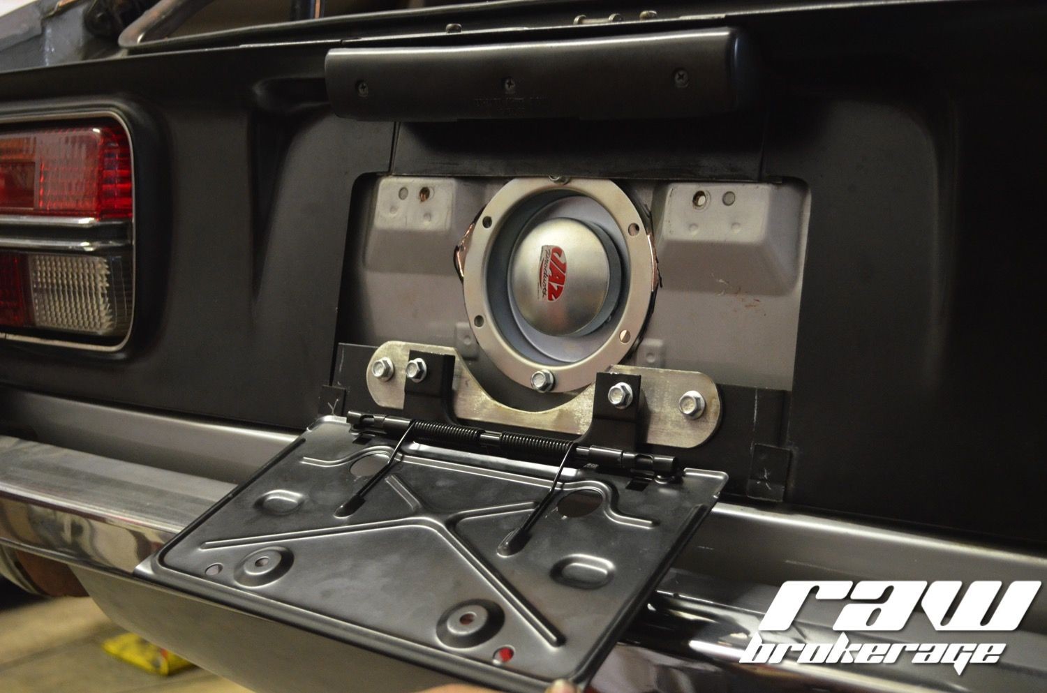

                1) photo des sorties centrale
                2) tu n'as pas bien regardé - sur une Z ça va dire que ta plaque d'immatriculation de plier vers l'extérieur pour exposé la trappe/bouchon d'essence

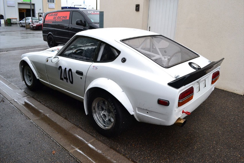

                3) mette un hayon en fibre de verre avec d'une vitre en perspex au lieu du vitre comme Samuel au sud (photos).

                  Mettre la trappe à essence au niveau de la plaque d'immatriculation, impossible sur nos Z à moins de mettre le réservoir sous le plancher.

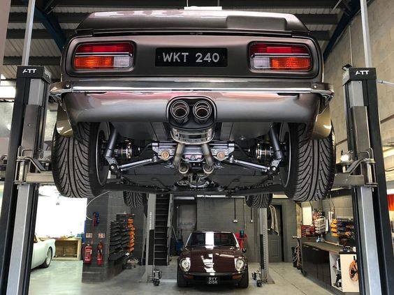

                  Je vais regarder comment MZR a résolu le souci de leur côté. On dirait qu'il y a 2 réservoirs de chaque côté sous la caisse, c'est ça ?

                    Sean, peux-tu demander à Martin comment ils ont procédé chez MZR ? Réservoir sur-mesure ou ils ont trouvé un modèle adaptable sur le marché ?
                      Tailor-made tank!
                      Yes, that's it cool huh.

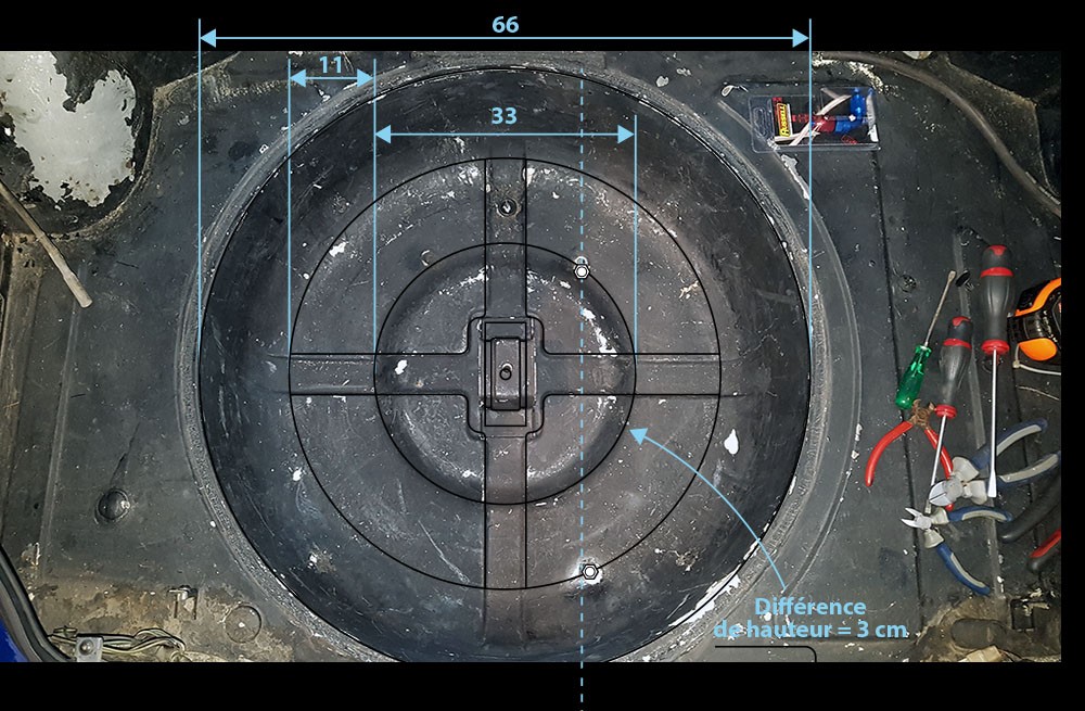

                        C'est une option que je me laisse si j'opte pour un réservoir à la forme de la roue de secours, à ras du plancher.
                        Mais le truc qui m'embête, c'est qu'en cas de plein c'est pile au-dessus des échappements bien chauds...

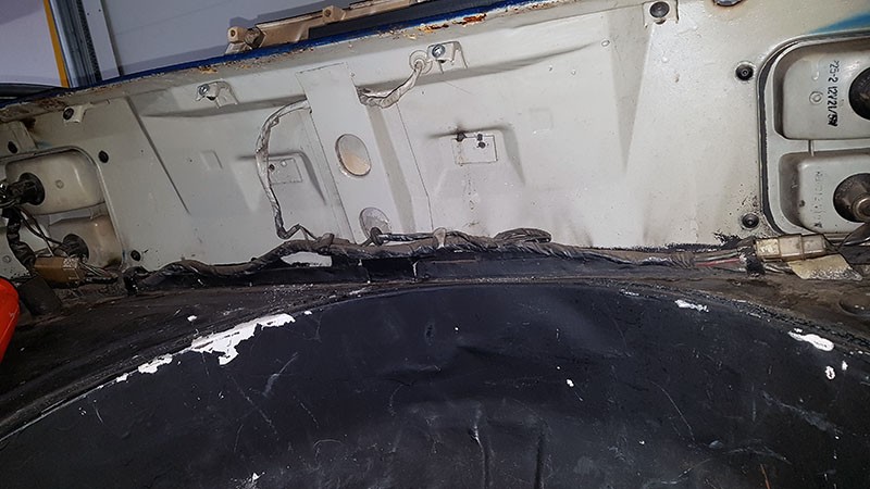

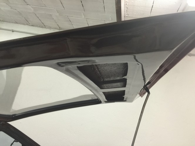

                        Et il y a le renfort de panneau à l'intérieur

Nom : 		emplacement roue de secours bd + cotes.jpg
Affichages :	186
Taille :		203,2 Ko

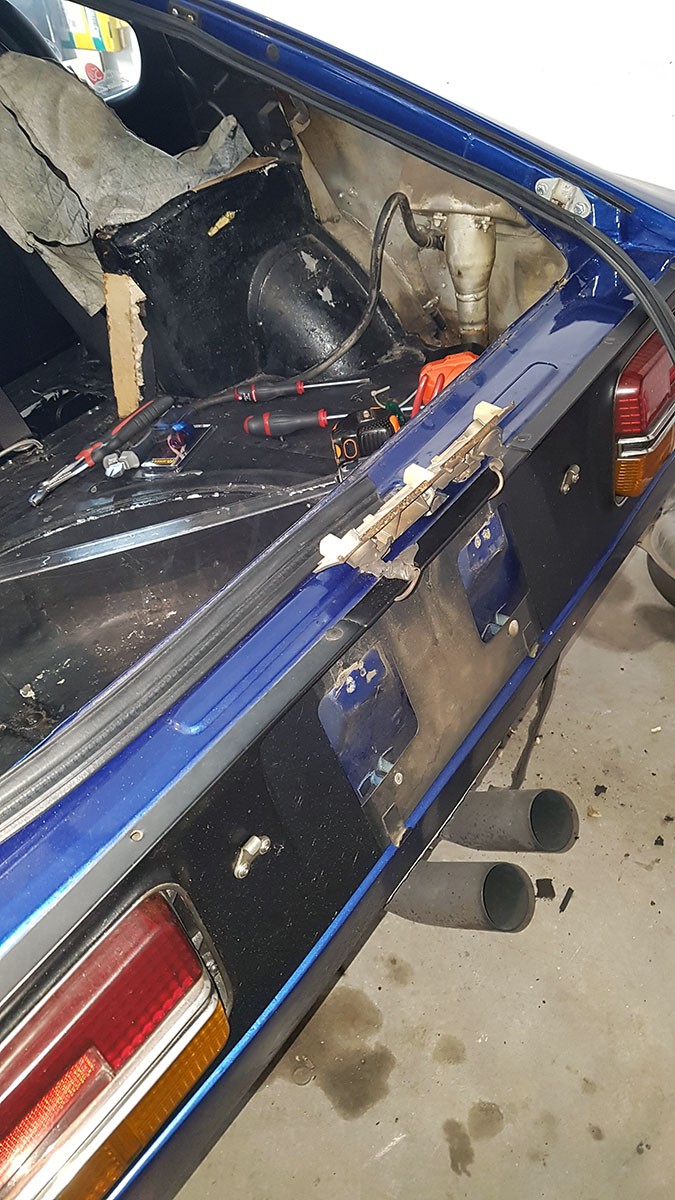

                          Je n’irais pas tailler une buse de 70/80mm dans le pied de caisse où il y’a le logo z... il y a pas mal de contraintes qui remontent par là vers le pavillon... à moins de renforcer
                          pareil derrière la plaque... d’autant que cela a été supprimé des autos de série vers 1970 (404, R12...) pour des raisons de sécurité en cas de choc arrière
                          j’attaquerais le hayon comme la ZG de Valinho racing mais plutôt sur le côté si possible pour pouvoir encore charger le coffre sans contorsion entre bouchon et barre anti rapprochement

                            OK pour ne pas se prendre sur le logo Z derrière la custode, pas bète je n'avais pas pensé aux contraintes supportées par la caisse à et endroit là
                            J'ai eu une autre idée entre temps qui m'éviterait de tailler dans le hayon (j'aimerai le garder sans trou de préférence et quid lorsque tu ouvres le coffre ?)
                            L'idée serait de mettre une trappe sur la vitre de custode et dans ce cas là de passer sur une vitre en Lexan ou plexi.
                            Cette solution a également l'avantage de ne pas voir le tuyau de remplissage traverser tout le coffre. Et ça reste discret et totalement réversible.
                            Qu'en penses-tu ?
