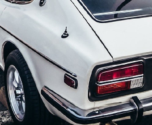

    J'ai un mauvais alignement avec mon hayon de ma z, j'ai remarqué que sur de nombreuses photos à travers le monde le même phénomène et sur d'autres non.
    Soit cela est du à la fabrication d'époque, ou il y a t il une astuce pour que le hayon soit parfaitement aligné ?

    Sur ma 260, c'est pareil... Je pense que ça doit pouvoir se régler...mais comment ???
      Salut,
      C'est réglable :
      Par le réglage de la fermeture (au dessus de la plaque) tu peux enfoncer plus le hayon (comme sur ta photo), attention si joint neuf c'est plus compliqué et il ne faut pas aller trop loin sinon le coffre devient difficile à fermer
      Si le hayon dépasse de l'aile dans la direction arrière, il faut jouer sur les fixations à la caisse
      Si le hayon n'est droit pas rapport à la caisse
      Perso j'ai lâché l'affaire pour le moment à cause du joint neuf et j'y retournerais dans qqs temps
