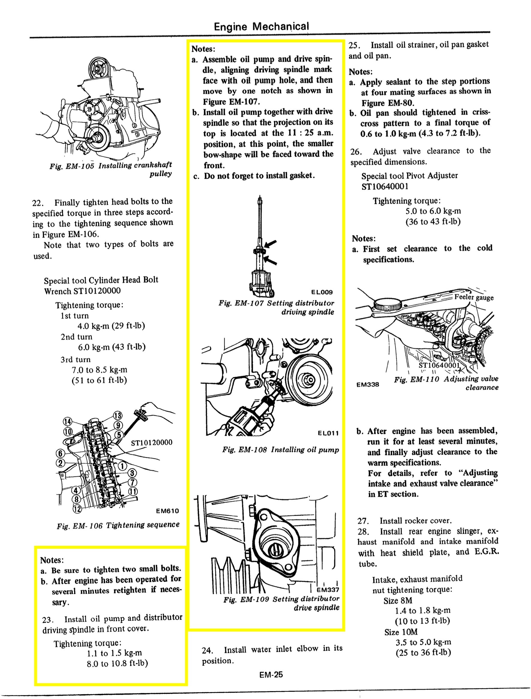

      Pour ceux qui devraient faire ce réglage, voici la doc... Ceci ce faisant avec le piston 1 au PMH.
      A noter la rotation d'une encoche... subtile ;(....

        L'encoche est un détrompeur ( Légèrement désaxé) pour ne pas décaler d'un demi tour le doigt d'allumeur

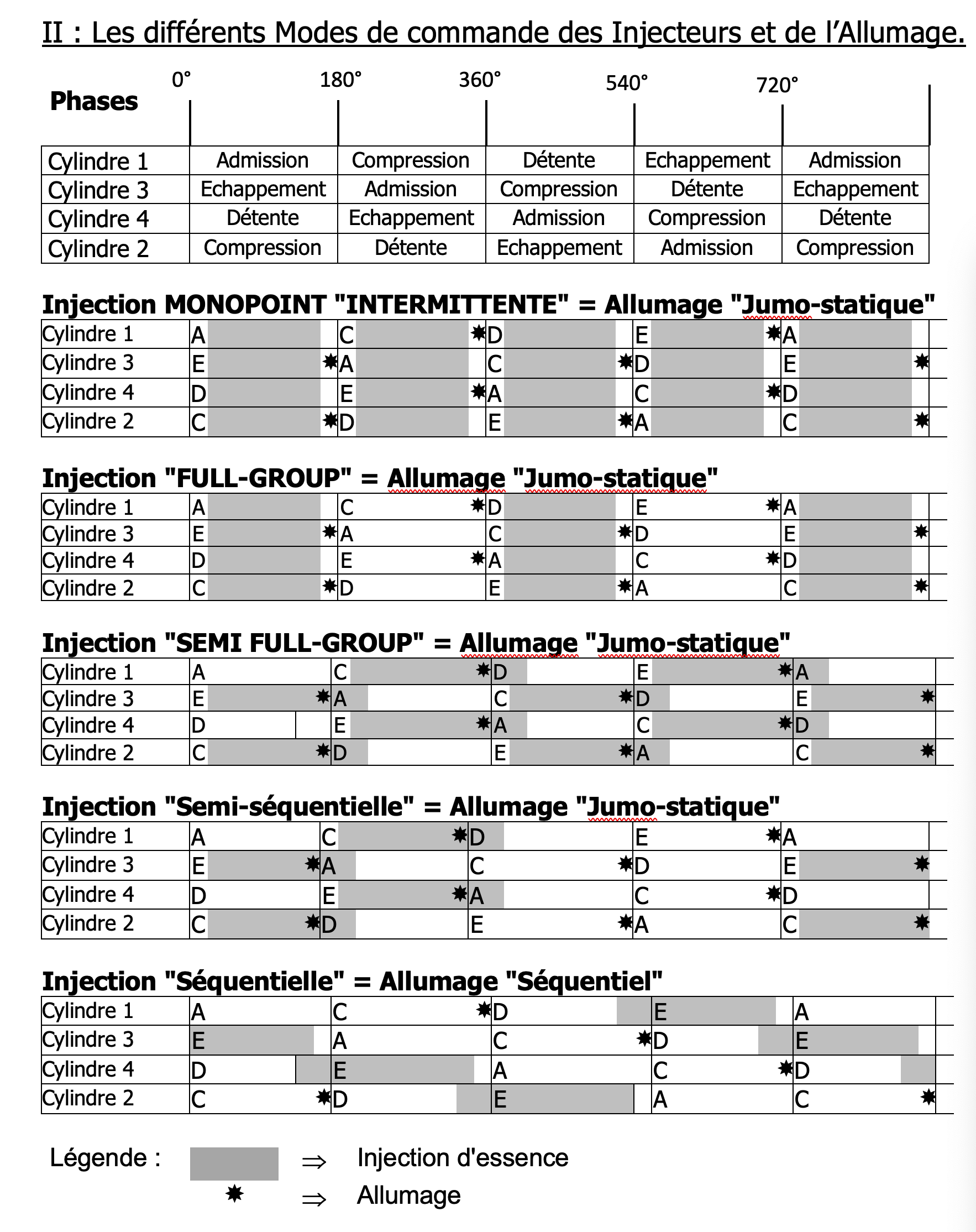

            Je me suis retrouvé un peu bete devant les connecteurs des injecteurs. Malheureusement pour moi, le propriétaire d'avant n'a pas pris soin de numéroter les connecteurs sur le faisceau... Du coup, meme si j'arrive à déterminer globalement les connecteur à droite et à gauche, un à un je peux me tromper. Est ce qu'un datsunner connaitrait une technique pour identifier la position des connecteurs d'injecteurs ?

              je ne pense pas que leur position importe puisque ce n'est pas du séquentiel,

              L'ordre de numérotation des injecteurs n'est important qu'à condition d'avoir plusieurs drivers d'injection paramétrés par le logiciel dans le boitier , pour injecter en alterné ou en simultané.
              Ou alors carrément en séquentiel sur chaque injecteur.
              Le système type Bosch de la 280 ZX est du full group, qui n'injecte qu'en fonction d'une durée en millisecondes à n'importe quel moment, piloté par le régime, et la charge moteur ( MAP ou alpha N ) .
              Donc on est loin du vrai séquentiel , qui d'ailleurs n'offre qu'un avantage de consommation à bas ou mi régime .
              Tu n'as pas à te préoccuper de l'ordre de branchement , ça fonctionnera quand même, c'est juste une question de longueur de fils .

                Un grand merci pour cette explication C'est hyper clair et comme c'est un peu contre intuitif (on imagine que c'est commandé comme un allumage), j'avais du mal à comprendre.

              Suite à la très bonne info de Nissag, je me suis documenté un peu, pour ceux que ça intéresse voici un diagramme trouvé dans un cours de bacpro meca qui montre les différents types d'injection...
