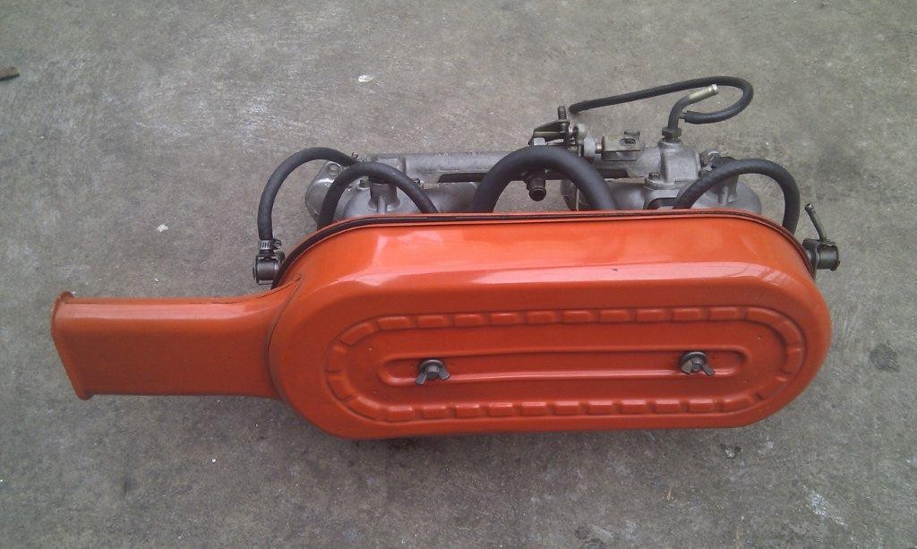

    Bonjour à tous,
    je cherche une boite à air d'origine pour 240Z avec carburateurs SU.
    Merci.

    Hello Gaetan,
    Il y en a une complète sur Ebay US pour environ 110€ livrée: Ce n'est pas exactement le même modèle (avec un volet chaud/froid)
    https://www.ebay.com/itm/Datsun-240Z...oAAOSwq-BeBqHE
    Il te faut aussi les "spacers" et joints (entre la boite à air et les carbus) ainsi que les vis papillon qui permettent de fermer la boite à air

      Merci Chev !
      À quoi sert le clapet chaud/froid s'il te plait ?

        stef93 a commenté
        Ça sert à envoyer de l'air chaud en hiver pour éviter le givrage des carbus
      • Chev
        Chev a commenté
        C'est ça!
        En position hiver, l'arrivée d'air se fait par le tube du bas et récupère l'air chaud du collecteur d'échappement
      Le modèle standard est identique au modèle avec volet réglable "Eté/Hiver" que j'ai sur ma voiture ( monté sur les modèles européens destinés aux pays froids ) car pris sur une 240Z vendue en Suisse.L'élément filtrant est le même.
      Celui vendu sur EBay est vendu sans le récupérateur d'air chaud monté sur le collecteur d'échappement et sans le tube de liaison.
      Monté seul , la position du volet n'a plus d'importance car si il est en position "Hiver" donc fermé, l'entrée d'air se fera quand même par l'ouverture où devrait se trouver le tube de liaison.
        Merci beaucoup pour ces précisions !
        J'ai trouvé mon bonheur sur leboncoin pour moins cher.

          Maintenant, il te faut le filtre KN !
          J'en ai mis un sur ma 260Z, et je ne cache pas que ça respire nettement mieux !
          C'est plus cher, mais c'est nettoyable, à vie...
            Oh, merci gil2clair ! Je ne connaissait pas ce filtre.
            Je suppose que c'est celui là : https://www.knfilters.com/air-filter...6-l6-carb/1971
            Quelle est la manière la plus simple de se le procurer en France stp ?
            EDIT: oublie ma question, je viens de voir que K&N vend en France.
              OUI, c'est bien celui-là. Et moins cher que ce que je l'ai payé sur le net (90€ environ).
              Effet surprenant, car on sent immédiatement la différence (surtout avec une ligne inox de chez Sean !)

              Merci ! Rassure-toi il est à 90,74€ si je demande une livraison en France. (les prix sont affichés sans la TVA en général aux USA)
              Hâte d'avoir tout ça sur la voiture ! (J'ai aussi une ligne inox de Sean)
