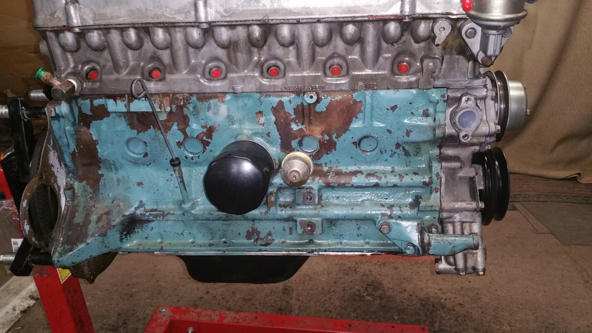

    Hello, en présence d'un L28 sur la 240Z, couleur bleu pipi délavé abîmé....
    Je suis à la recherche d'une référence couleur / Pantone/ RAL pour ce bleu

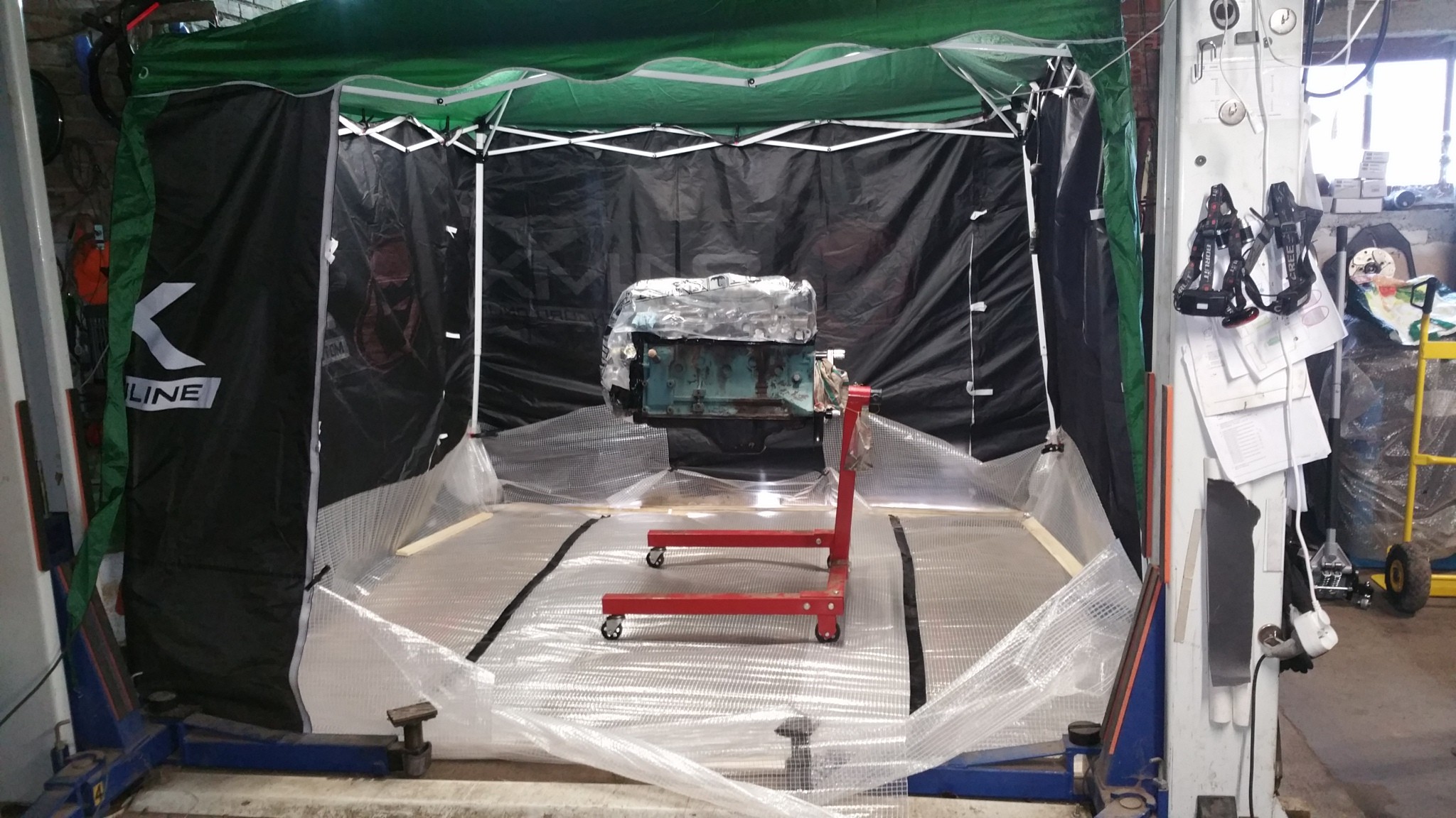

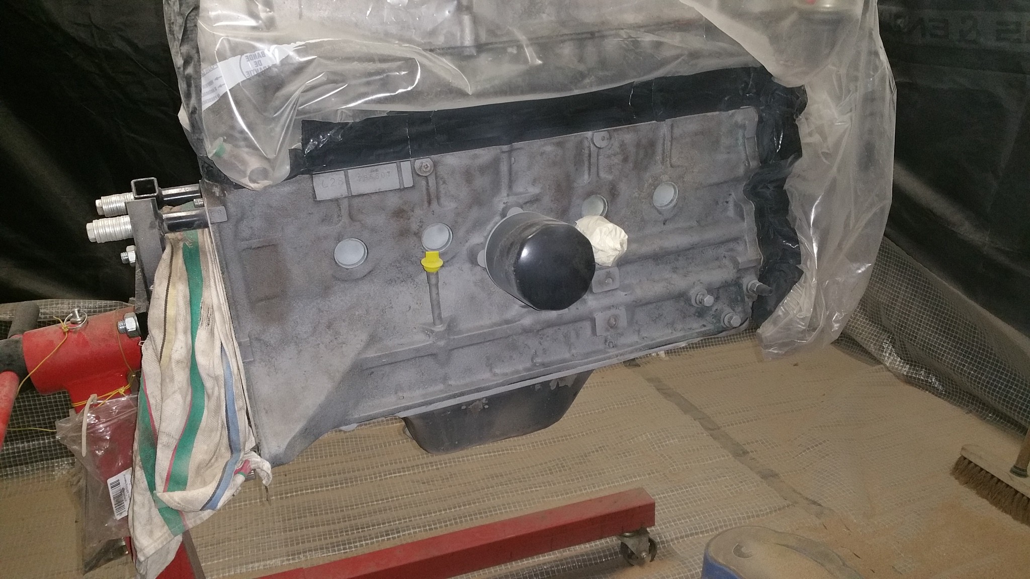

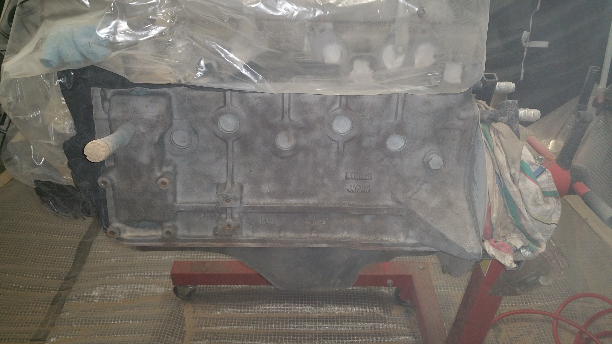

Nom : 		20200211_154156.jpg
Affichages :	603
Taille :		489,1 Ko
ID : 			276439Cliquez sur l'image pour la voir en taille réelle
Nom : 		20200209_164718.jpg
Affichages :	608
Taille :		536,3 Ko
        Merci, après les teintes sur écran d'ordinateur le soucis c'est le calibrage donc avec un nuancié surement mieux , j'attend avec impatience le résultat
          Génial, la tente de sablage home made !!!!
          Tu portes un bon gros masque à cartouches et une cagoule pour faire ça à l'intérieur, ou juste un masque chirurgical avec des lunettes de soleil ?!
