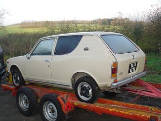

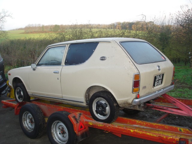

ID : 			276694 voici la mienne d'origine france avec les feux Orange et rouge. Il doit y avoir des différences suivant les années

      Oui oui celle de Florian est de 1972 et toi Benoit? Après peut-être que le proprio d'avant avait fait des modifs. Tu n'as pas de feux de recul du coup ou ils sont orange de ce fait?
    Je n'ai pas regardé si les feux de recul existent mais si oui ils doivent être orange. Je vois ça fin de semaine

    Selon la législation Française ,jusqu'au milieu des années 1970 environ , les feux arrières obligatoires étaient composés de feux STOP rouge , SIGNAL DE DIRECTION orange et CATADIOPTRES réfléchissants rouges ou blanc point final .
    Tous feux a lueurs blanches n'étaient pas autorisés pour éviter l'éblouissement .
    A savoir , encore aujourd'hui que les feux de recul ne sont pas obligatoires ....il est même possible d'en avoir qu'un seul ( certains véhicules aujourd'hui sont vendus ainsi ) mais il doit se trouver impérativement a droite du véhicule , c'est a dire cote passager a l'arrière et doit s' enclenché lors.de la marche arrière de la boite de vitesse .
    D'ailleurs , au passage , un contrôle technique ne peut rien vous dire si vous n'avez plus de feux de recul ou même si seulement le feu de recul arrière gauche ne fonctionne pas puisque le droit est autorisé ....par contre l'inverse devient un défaut . ( aberration !! )
    Tout cela pour dire qu'il est normal , que ces véhicules arrivaient en FRANCE ( norme Française ) avec une couleur orange pour les feux de recul ( le rouge étant réservé aux feux stop ) ou encore sans branchement sur les parties blanches ou simplement souvent modifiés en catadioptres blanc .
    trés vite durant ces années 1970 IL y a eu des accords internationaux pour une réglementation communes des feux ......rouge , orange et feux de recul blanc a intensité normalisé ....et en même temps c'est ainsi que nos feux Jaunes codes et phares ont disparus progressivement vers 1985 en feux blancs .
    Ceci expliquerait cela .........!!

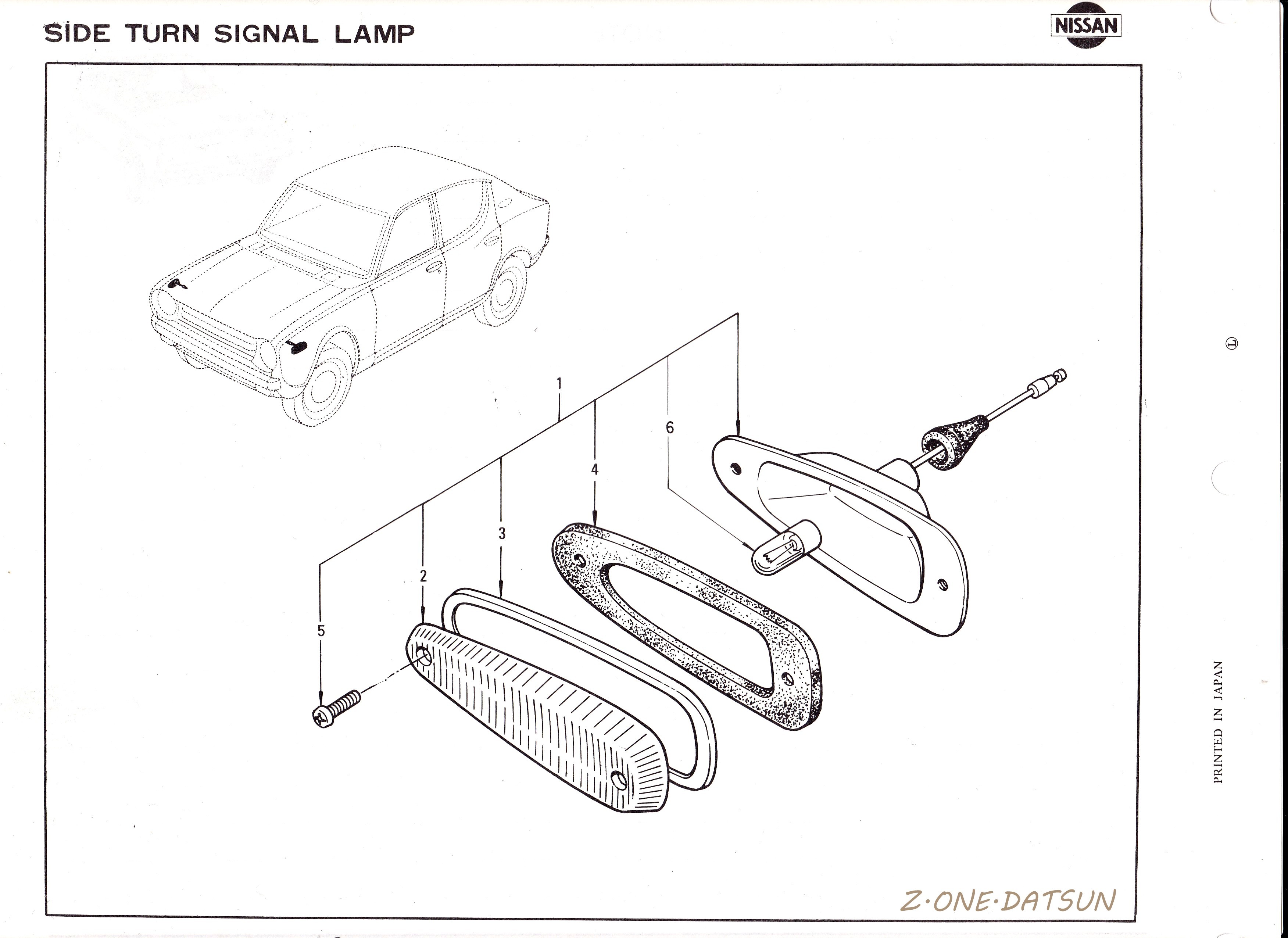

      Voici le cligno complet. Ils sont symétriques G/D donc Florian en a besoin d'un complet avec boitier et bague . On a pas trouvé de numéro OEM Nissan pour le moment. Gérard dans ta bible OEM, tu l'as?
      ENcore un grand merci pour tes efforts. AU final je vois que pour la Z, c'est du gateau pour trouver des pièces. Le collector c'est vraiment ce 100A Break mdr.
        La lentille c'est donc "26161-M0200". J'ai cru voir que le bloc complet serait "26160-M1000".
        Il se pourrait aussi que le boitier seul sans lentille/cabochon soit "26160-S0100"
    • #26
      clignotant ....
      il a pas l'air très malade ce clignotant ....!!!! .un bon nettoyage et trempage dans un produit anticorrosif et chromage devrait faire l'affaire ... de plus cette partie est interne dans l'aile .
      En trouver un neuf en France , peut être , je sais pas ...! en occasion certainement,..... mais il sera dans le même état .!!!!!
      apparemment le corps en neuf ne se vend pas tout seul ...c'est le clignotant entier ! d'après les documents ...( pas de numéro pour la coque - support )
      j'attends un retour de mes demandes ......je pense pour lundi !............ sinon .....(ceux en photo neufs sont du japon , très chers et même en occasion ).
      je pense qu'il y a pas mal de personne ou de casses qui ont ça dans leurs tiroirs .....

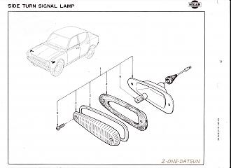

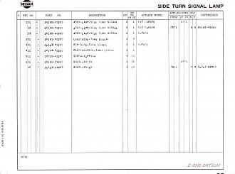

      bien cherché ....mais c'est 26160-M900 pour un complet et qui n'est plus fabriqué chez Nissan ...j'ai contrôlé

        Bon bah y a du choix (top Mr. Gérard San) ! J'ai trouvé un autre code pour le japon a priori : "26160-R1000". Donc avec 26160-M0200 et ex-26160-M0210 (remplacé par le M0200 ensuite) et le 26160-M0900 (donc le 26160-M1000 c'est sûrement le R1000 en fait). Je pense que le même clignotant a un code OEM Nissan différent quand il s'agit de la Cherry ou de la Skyline.
        • gemzed
          gemzed a commenté
          oui ...je suis d'accord , mais il y a quand même une différence , et je sais pas si ça une grande importance , car j'ai bien une cherry, mais je n'ai pas de SKY .C10 sous la main ......bien dommage !
          celui de la Skyline que tu nommes a deux fils avec branchements bien distinctes . ....et celui de la Cherry n'en a qu'un ..! .donc es ce montable sur une cherry ? Là est la question .................après il suffit de récupérer le culot de l'ancien avec son fil et le revisser sur le nouveau . A voir .!
          Dernière modification par gemzed, 23 février 2020, 21h24.
          Oh bien vu lol... faut tenter... peut être Nissan a encore cette version R1000....
      • #28
        Et voici les OEM codes pour la lentille, la bague et le joint comme sur ta fiche : 26161-M0200 / 26163-M0200 / 26164-M0200

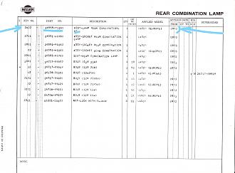

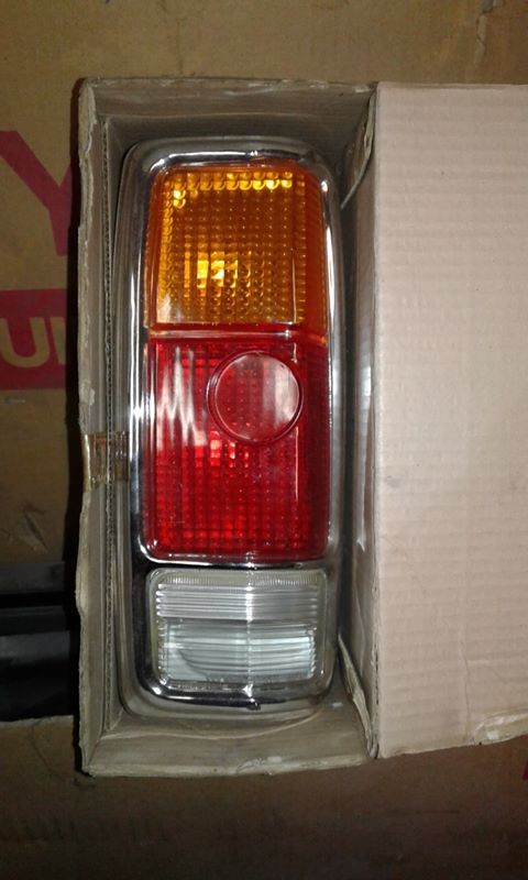

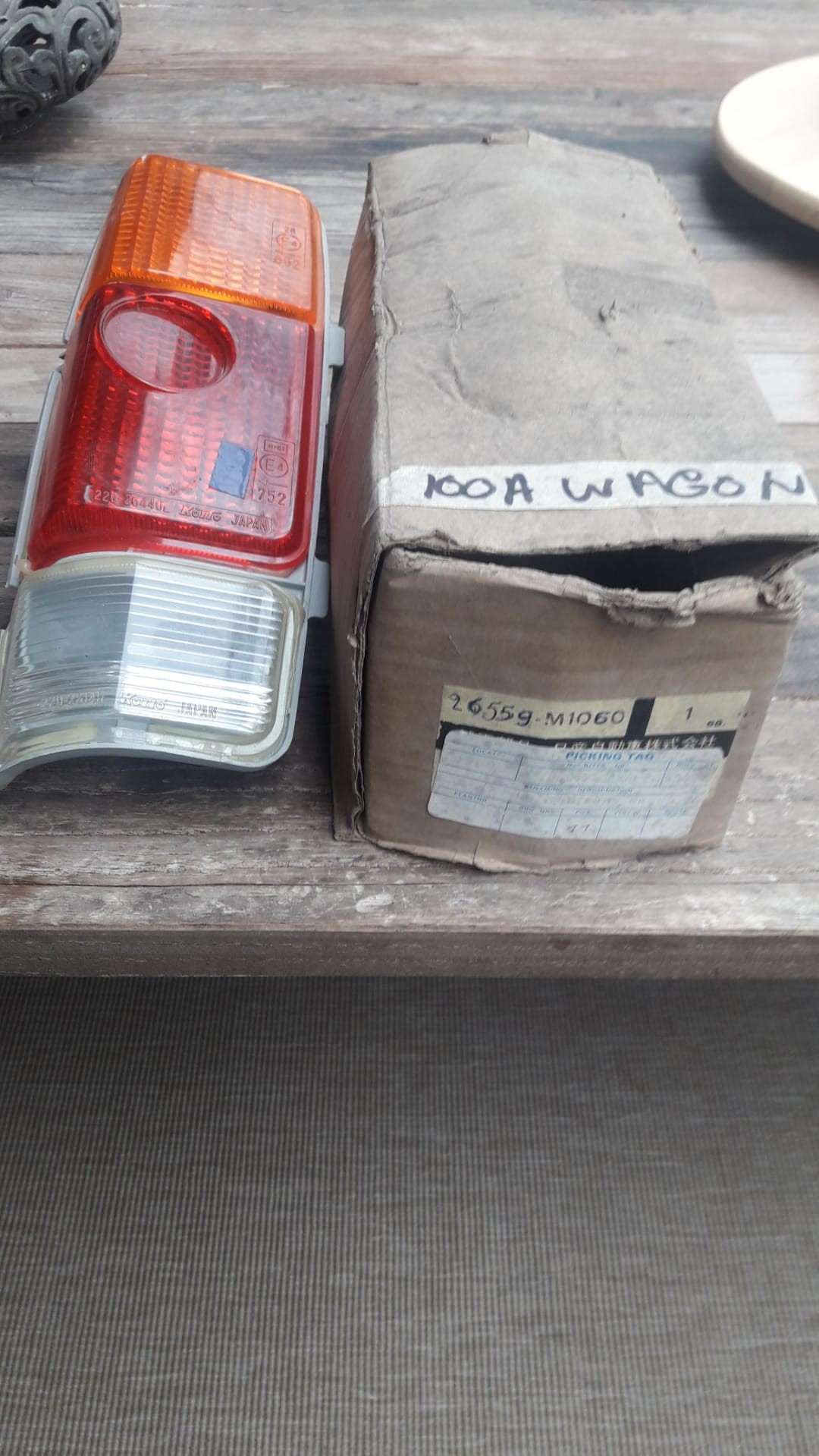

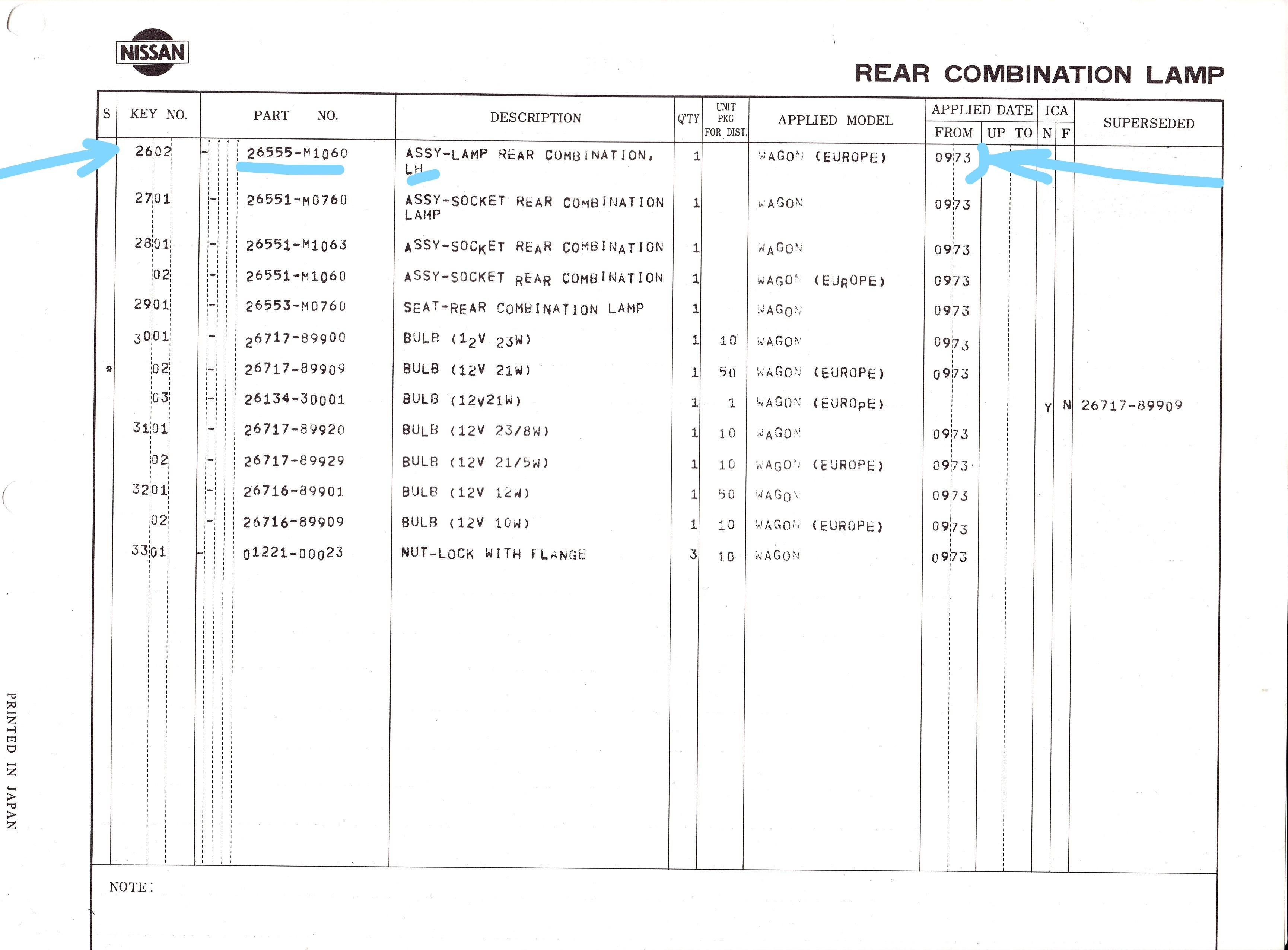

          je pensais qu'avec un numéro on allait trouver simplement mais ....! Là ça va être bon , ceux là après 09/1973 .
          Cliquez sur l'image pour la voir en taille réelle   Nom : 		listing feux .jpg  Affichages :	0  Taille :		990,5 Ko  ID : 			277210Cliquez sur l'image pour la voir en taille réelle   Nom : 		listing 2 .jpg  Affichages :	0  Taille :		807,0 Ko  ID : 			277211

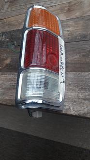

          trouvé 2 feux arrières gauche du CHERRY VAN 100A ....... code 26559-M1060sur le carton(mais modifié) ...je pense plutôt a 26550-M1060
          l 'habillage chrome se détache ??? on a l'impression qu'il manque le chrome .
          + 1 dont on connaît déjà le code avec la garniture inox et point d'interrogation
          Tu me dis , lequel tu veux et il me donne son prix .......avec le port en sus .
          merci de me le dire rapidement ..... il cherche aussi un clignotant dans son tas .......!!
