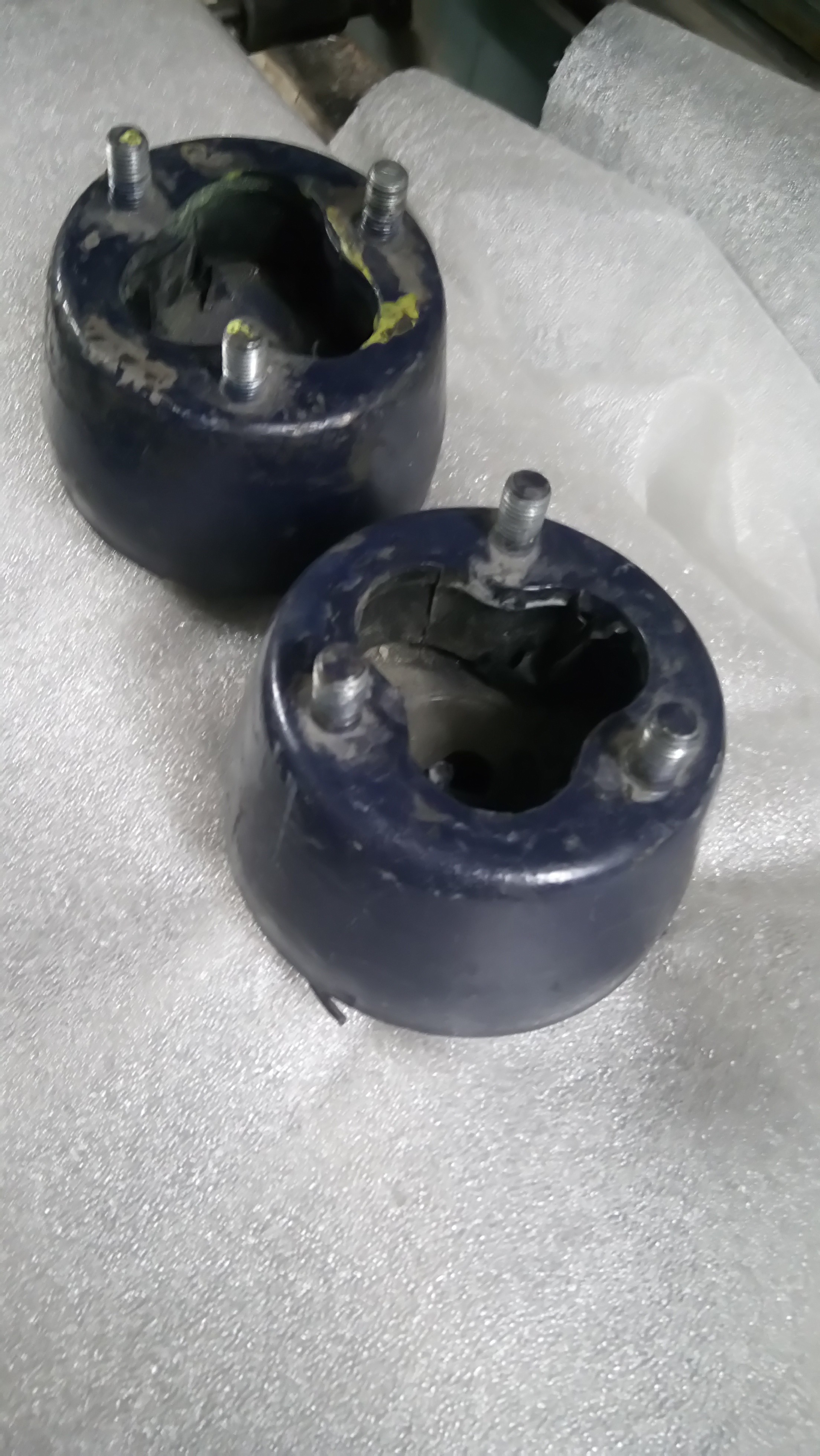

              tu n'as pas pensé à mettre des coupelles et/ou des ressorts de 260 2+2? Je crois que les ressorts sont plus longs et les coupelles je les ai changées contre des 240 pour abaisser justement ! Je crois même les avoir encore ​​​​
                Oui, effectivement les coupelles de 2+2 sont plus épaisses; celles de 280z 2 places aussi
                mais il fallait compresser les ressorts et démonter tout le toutim... la cale est plus simple
                  Ok si tu changes d'avis je vais les retrouver. A ta disposition
                  par contre je n'ai plus les ressorts ils étaient morts

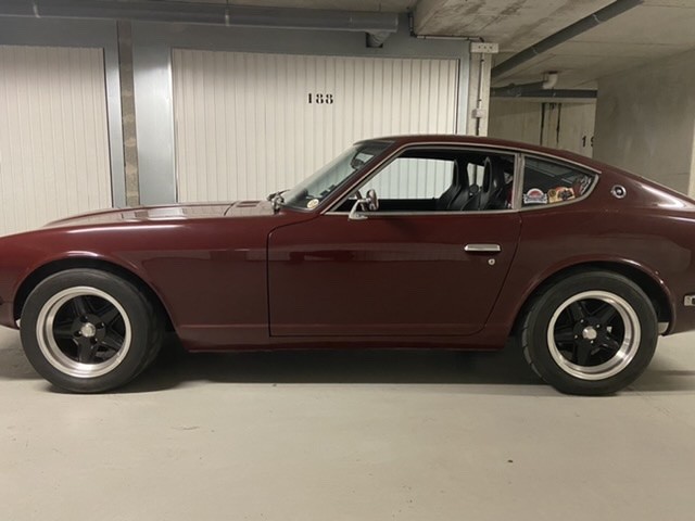

                  Elle est juste reposée sans avoir fait le moindre tour de roue donc doit descendre un peu
                  on n’est pas mal !
                  je vais gagner en sous-virage au passage
                    Gaffe aux premières sorties, le comportement dynamique doit évoluer un peu ...

ID : 			278684 je les ai trouvées
                      si tu veux elles t'attendent, je les garde en lieu sûr c'est à dire n'importe où dans mon bordel !!
                        Voilà après quelques tours de roues.... à vide, roue de secours embarquée, l’assiette est plus correcte
                        elle est un poil haute pour le look, mais bien pour rouler

                          Pile-poil la bonne hauteur ! Je ne la trouve pas trop haute, Bravo
                          Nickel ! Presque comme la mienne lol
                          Rien ne me choque.
