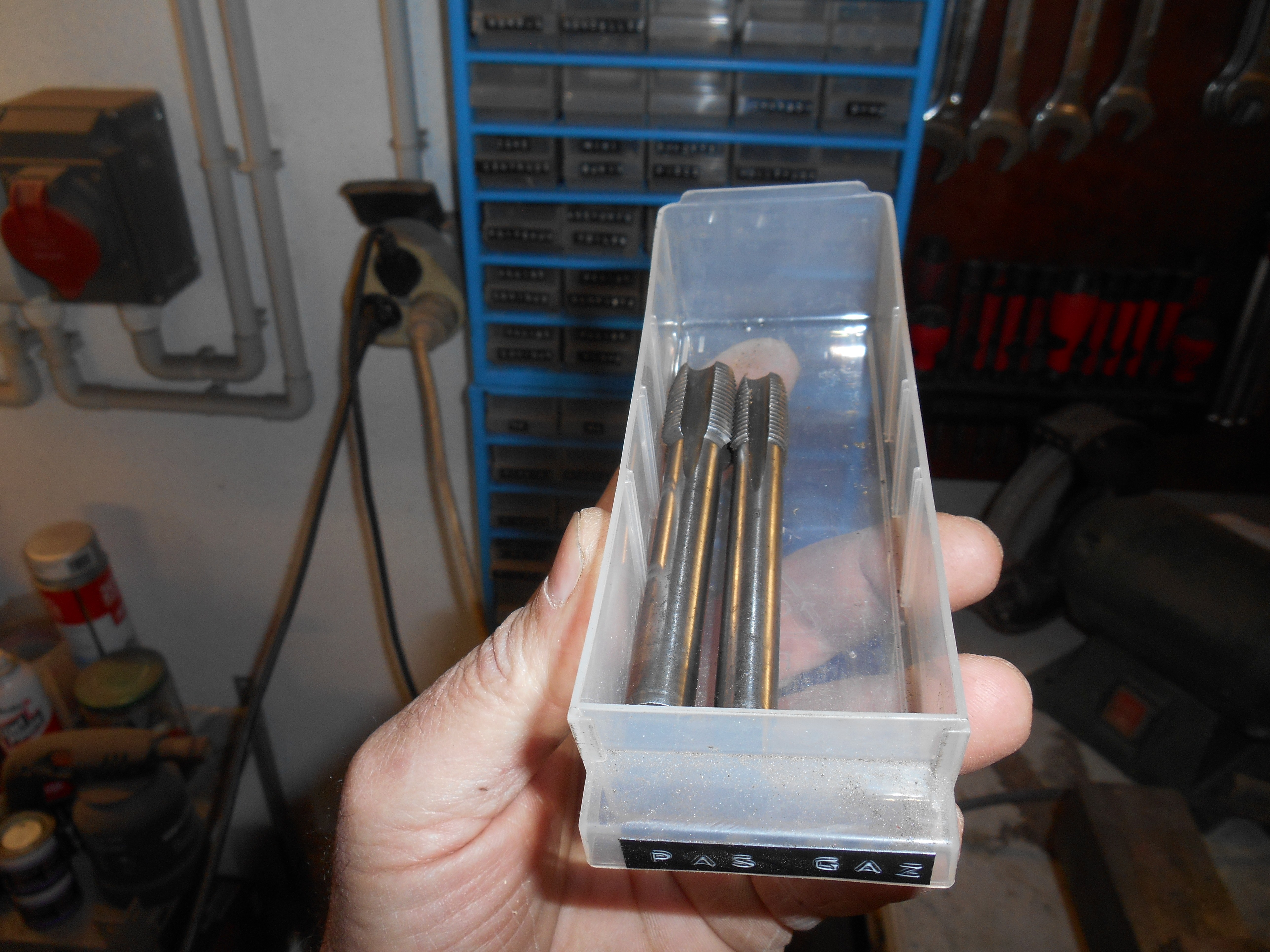

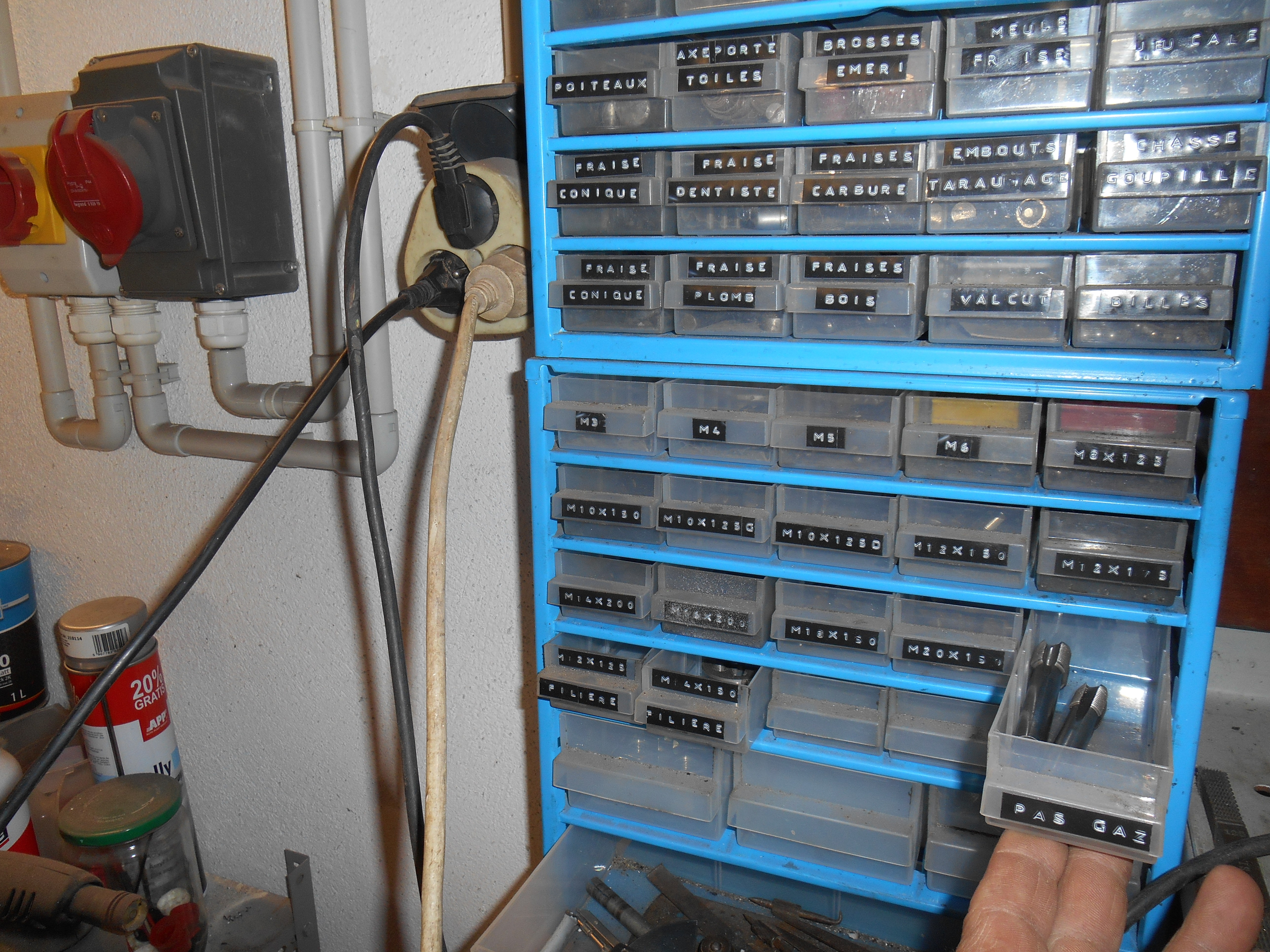

            Pour infos, comme tous le monde je suis équipé essentiellement en tarauds métriques, mais j'ai également deux tailles tarauds en BSP / pas gaz que je garde précieusement.. un en 1/4 et un en 3/8ème de pouce équivalent anciennement en métrique à 8/13 et 12/17 qui m'ont bien servis lors de la réalisation de ma presser 50t et plus récemment a la faveur d'un confinement forcé a l'installation et raccordement d'un vérin hydraulique sur ma remorque qui me faisais cruellement défaut pour le bennage de granulats et autres chargements lourds.
            Ce sont des outils (une passe) équivalent aux tarauds machines. Ces tarauds sont utilisés pour des applications essentiellement hydrauliques donc pas vraiment utiles en méca a par implantations de raccords en BSP bien sur.. c'est pour celà que pour ceux proches de Montpellier, je peux avec plaisir vous les prêter en cas de besoins.. j'avais aussi 1/2 pouce => 15/21, mais je l'ai maladroitement cassé.. put.. fait chi...
