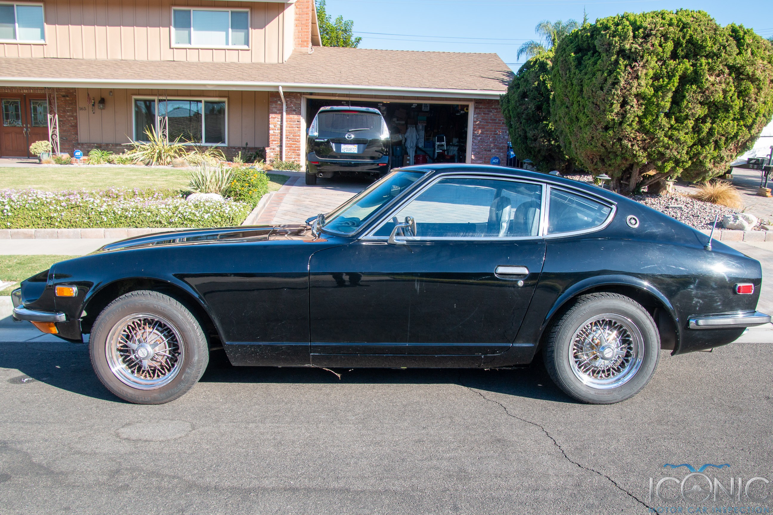

    Salut à tous,
    Mon projet de ma Z fraîchement arrivée continue de lâcher ses surprises.
    Aujourd'hui, j'ai compris que je ne récupérerai pas les chromes de mes jantes à rayons, pourtant si belles en photo... de loin. De près, c'est tout piqué, tout rouillé, tout vilain.
Nom : 		00588B12-6411-4FA5-B89F-9BE2BE950A92.jpeg
Affichages :	392
Taille :		1,47 Mo
    J'ai tout essayé : polish pour chromes, polish métaux divers, coca et fine paille de verre 0000 (croyez le ou non, c'est le plus efficace de tous), aluminium et beaucoup, beaucoup d'huile de coude. Mais rien n'y fait: la rouille revient en 1h après séchage (par petits points) et certains polish font sortir la couleur jaunâtre des couches sous le chrome. Conclusion: je pense qu'ils sont foutus (et surement pas de très bonne qualité non plus).
    Pendant le nettoyage, tout est nickel. Puis séchage, et 1-2h après:
Nom : 		IMG_5582.jpg
Affichages :	157
Taille :		1,64 Mo
    J'aimerais vraiment beaucoup garder ces jantes. Je trouve que ça lui donne un charme, une originalité élégante. Tout dépendra du coup, qui doit rester sous le prix de jantes neuves (thanks captain obvious!!), quasi 500€ pour des jantes chromées à rayon (de ce que j'ai vu).
    Je pense donc passer par la réponse ultime: sablage et re chromage.
    Pour le sablage, pas de problème, je pense pouvoir trouver facilement.
    Mais le chromage...Avez vous des adresses à recommander en IDF ou proche Seine et Marne?
    Ou voyez-vous quelque chose à tenter avant d'en arriver là?
    Merci!
