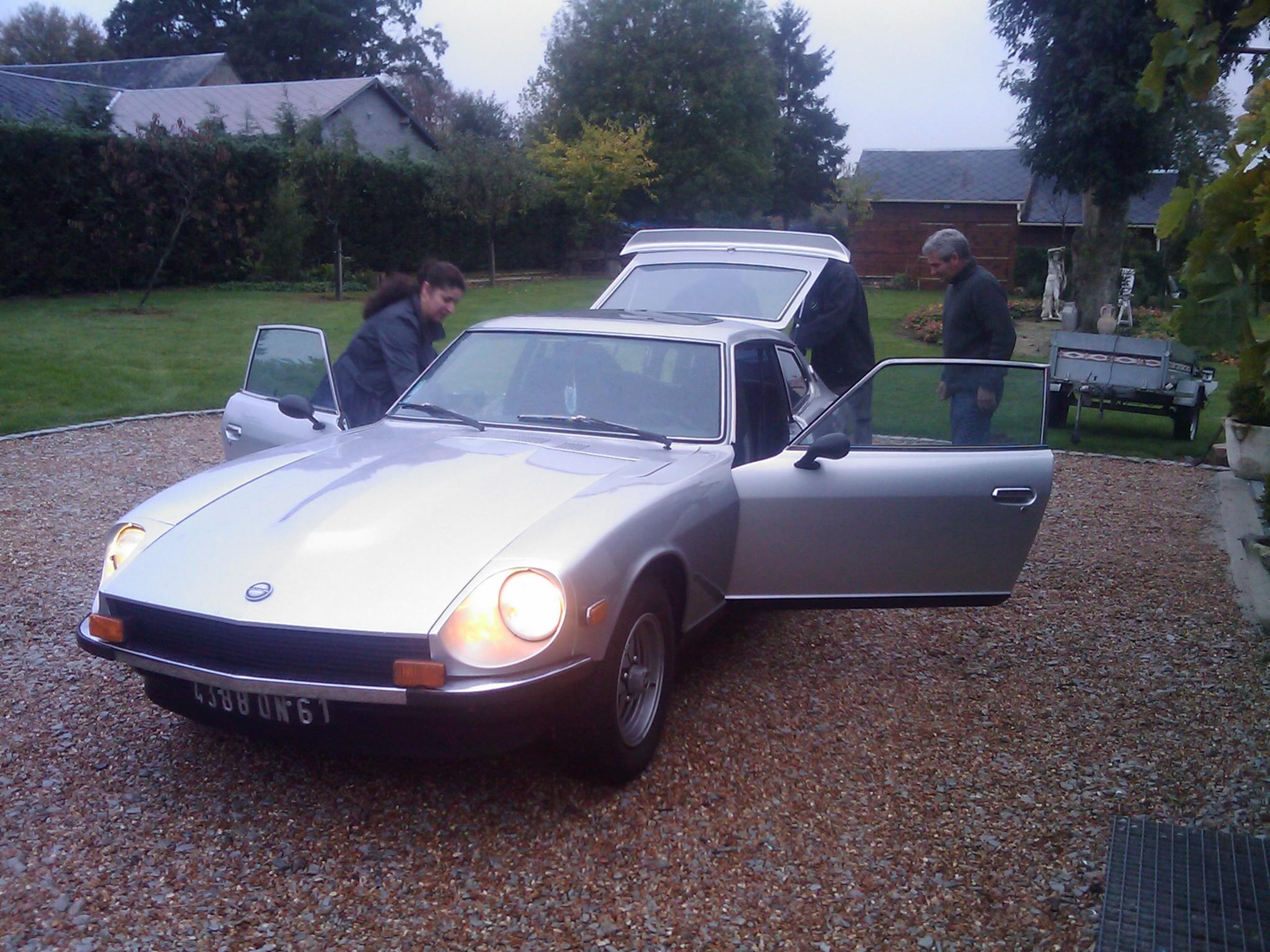

    Petit essai, inspection rapide de la voiture le vendredi soir, la voiture roule bien , on sent que quelques silent block ont souffert mais mécaniquement elle est ok
    Sur le plan carrosserie extérieurement pas trop de surprises par rapport aux photos envoyé, on savait à quoi s'attendre; une voiture qui présente pas mal, belle peinture chromes ok...mais quelques zones ou la rouille va ressortir car il y a des cloques
    dessous (pas facile à voir à ras de terre) quelques surprises: les planchés av sont abîmés, le longeron av g est nickel mais le droit a les dégats habituels (trou au niveau du renfort doublé derrière la roue); sous le support batterie c'est aussi moyen
    donc déception de ce côté; le plus ennuyeux c'est quand même les planchés car pour le longeron je commence à être rodé et ce n'est qu'un détail pour moi
    ce qui est rassurant c'est que le reste de la structure av est très sain, pas de corrosion au niveau de l'av des longerons, ni devant le radiateur, ni derrière les fixations des compas de capot, la voiture n'a pas eu de choc

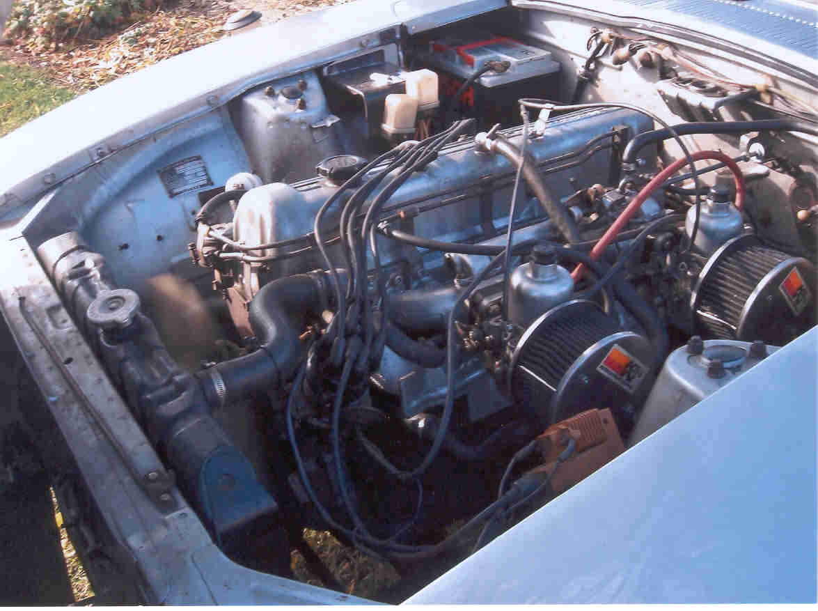

    Le moteur à reçu des carbus de SU HIF44 de Range rover V8 ou austin metro aussi
    ils ont la particuliarité d'avoir un système de correction de richesse en fonction de la température de l'essence (donc de l'environement extérieur)
    On sent que le moteur nécessiterai tout de même une bonne mise au point en carburation et peut être mieux adapter les aiguilles car dans les tours on sent que ça peine un peu
    A notre grande surprise sur le trajet (autouroute à 110 voir 130 les fois ou il pleuvait pas) et route; on a estimé une conso entre 8,5 L et 9L ce qui est relativement peu pour ce moteur et je pense que les carbus y sont pour quelque chose

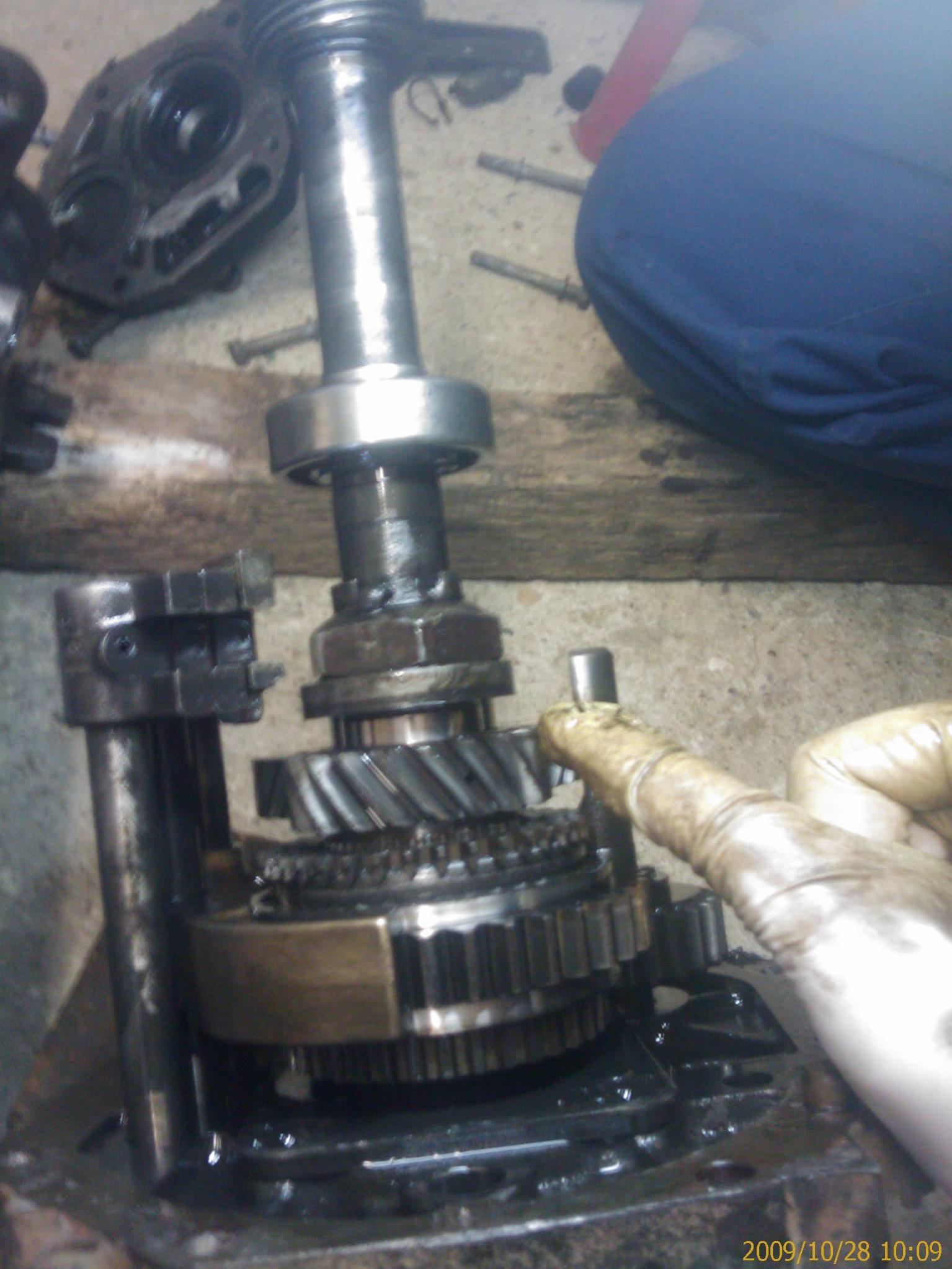

        Sur le trajet entre Montpellier et Valence, appel de mon neveu
        "Euh on a pris une portion qui vibre sur l'autoroute la 5ème à sauté et dépuis plus de 5...ça tourne dans le vide donc on roule en 4"
        Pas de chance, bon je lui dit rapatrie sur Valence en 4, je pense savoir ce qu'il y a, je monte avec la boîte de ma 260Z et on fera échange standard; ça sera plus rapide
        En fait c'est l'écrou qui et en bout d'arbre secondaire qui c'est dévissé, donc tout le train de pignon prend du jeu et les synchros peuvent bouger et les vitesses sautent....
        en premier le problèmle arrive sur la 5 et la marche ar qui ne passent plus ou alors faut tenir le levier appuyé pour qu'elle rest engagée
        on constate aussi que le levier bouche beaucoup quand on est sur la trois et qu'on accélère et ralenti
        Je pense aussi qu'un des signes avant coureur du problème c'est la difficultée à pas retomber en M.A quand on rétrograde de 5 en 4, on est obligé de guider le levier vers la 4

                      Voilà ce qui c'est passé dans la BV
                      http://www.neufgiga.com/n/50-17/shar...4af6e367cc19f/
                      voici une petite vidéo explicative
                      Il est donc impératif de remplacer ces écrous frein, et je pense qu'un peu de loctite bleu permettra encore d'éviter tout souci

                        sur la boite cinq du raodster le montage est identique , mais l'arbre fileté plus long etais monté avec un ecrou et contre ecrou,
                        merci pour ces explications , j'y serais tres attentif au remontage
