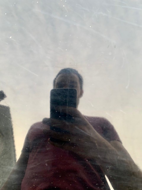

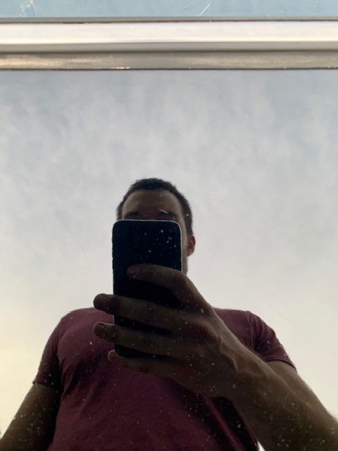

      De mon côté, j'ai déjà fait la décontamination et des tests de polissage à la polisseuse orbitale, juste pour voir la réaction de la peinture, du vernis, et sa qualité. Ce qui donne toujours des résultats bluffants.
      Avant
Nom : 		avant.jpg
Affichages :	647
Taille :		38,8 Ko
      Après
Nom : 		après.jpg
Affichages :	648
Taille :		39,2 Ko

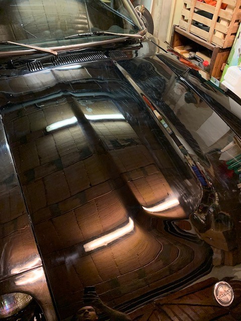

      50/50. Seule la partie centrale gauche du capot a été faite. Le reste est intact, mais propre. Juste particulièrement micro rayé, ce que la lumière de garage et la décontamination fait ressortir.
