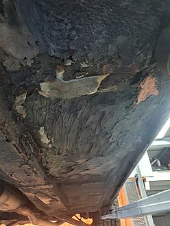

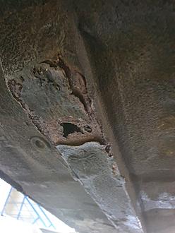

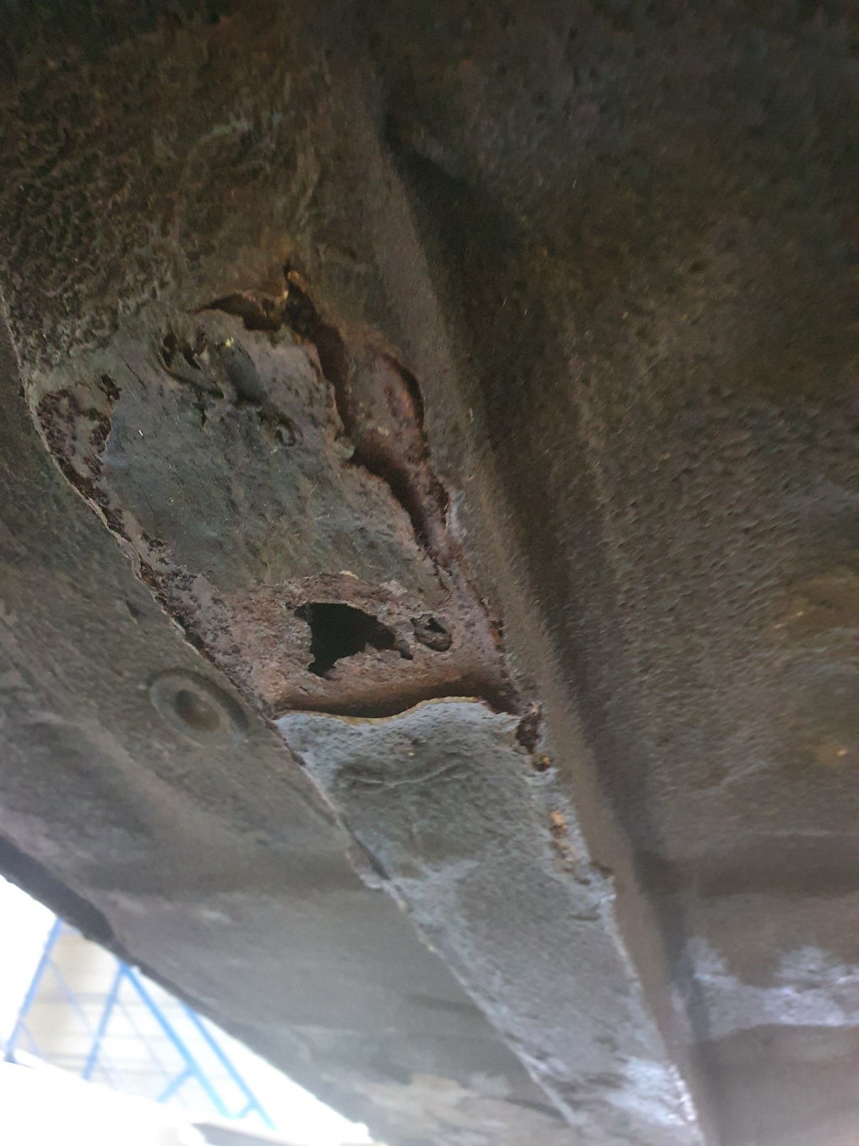

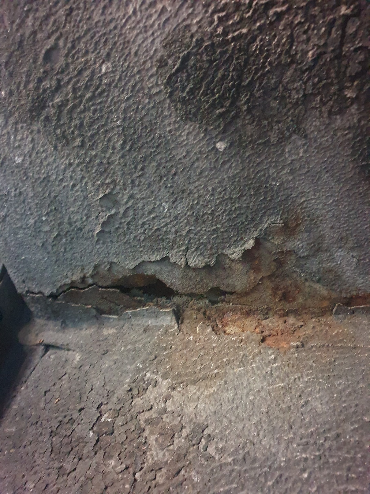

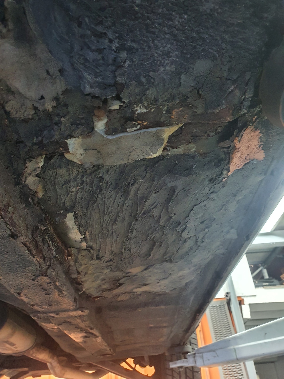

          Demain elle passe sur le pont pour l'examiner un peux mieux, a premiere vue il y a un peux de rouille sur les bas de caisse et plancher conducteur, le moteur tourne niquel

            Pour le dessous, Un peux plus de mal que de peur du gruyère, et du cache misère.. bon, le point positif l'électricité et mecanique ça va ( pour le moment), je suis un peux tout retourné je m'attendais a quelques surprises biensur, mais bon là ça fait beaucoup..

            Bonjour. J'ai vu votre voiture hier et effectivement il y a pour des €s pour la rectifier en dessous. Temps d'une décision ?
            CT, CGC puis la vendre et recommence avec une plus saine (et voulez-vous une 2+2 ou 2x places ? OU la refaire dans les règles de l'art ? Il n'y a pas de choix au milieu.
              Je pense plus a une remise en etat dans les règles de l'art, après je sait que c'est une operation longue et onéreuse, je regardait pour des planchers en kit peut-être ça peut simplifier la manip, et en reduire le coût, il y en a qui se vendent pour la 2 places mais en 2+2 je cherche encore..
                Ouch ! Ca semblait pourtant être une bonne affaire
                Tu as un sacré chantier à prévoir pour tout la remettre en état....
                Tu n'avais pas eu de photo des dessous de la voiture avant l'import?
                Si ça t'aide à faire un choix, tu peux regarder ma 2+2 qui a nécessité 300h de tôlerie.
                Pour les planchers 2+2, la seule solution est Andy de chez Autopanelsolutions (UK) sur facebook.
                L'opération est plus simple en achetant planchers + les renforts en dessous à la fois. (les nouveaux planchers sont plats et adaptés aux nouveaux renforts).
                Les 2+2 sont plus compliquées en carrosserie et il n'existe (presque) aucun fournisseur de tôlerie pour ces modèles.
