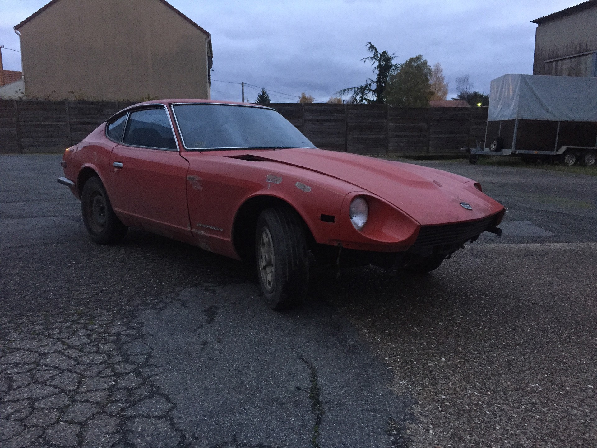

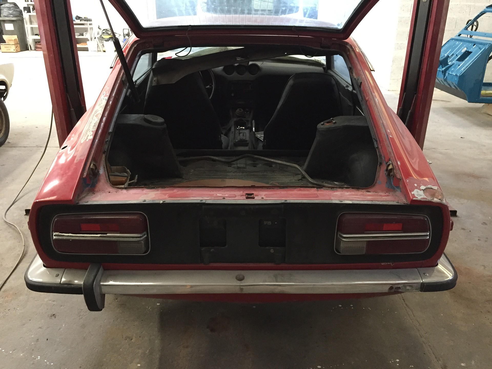

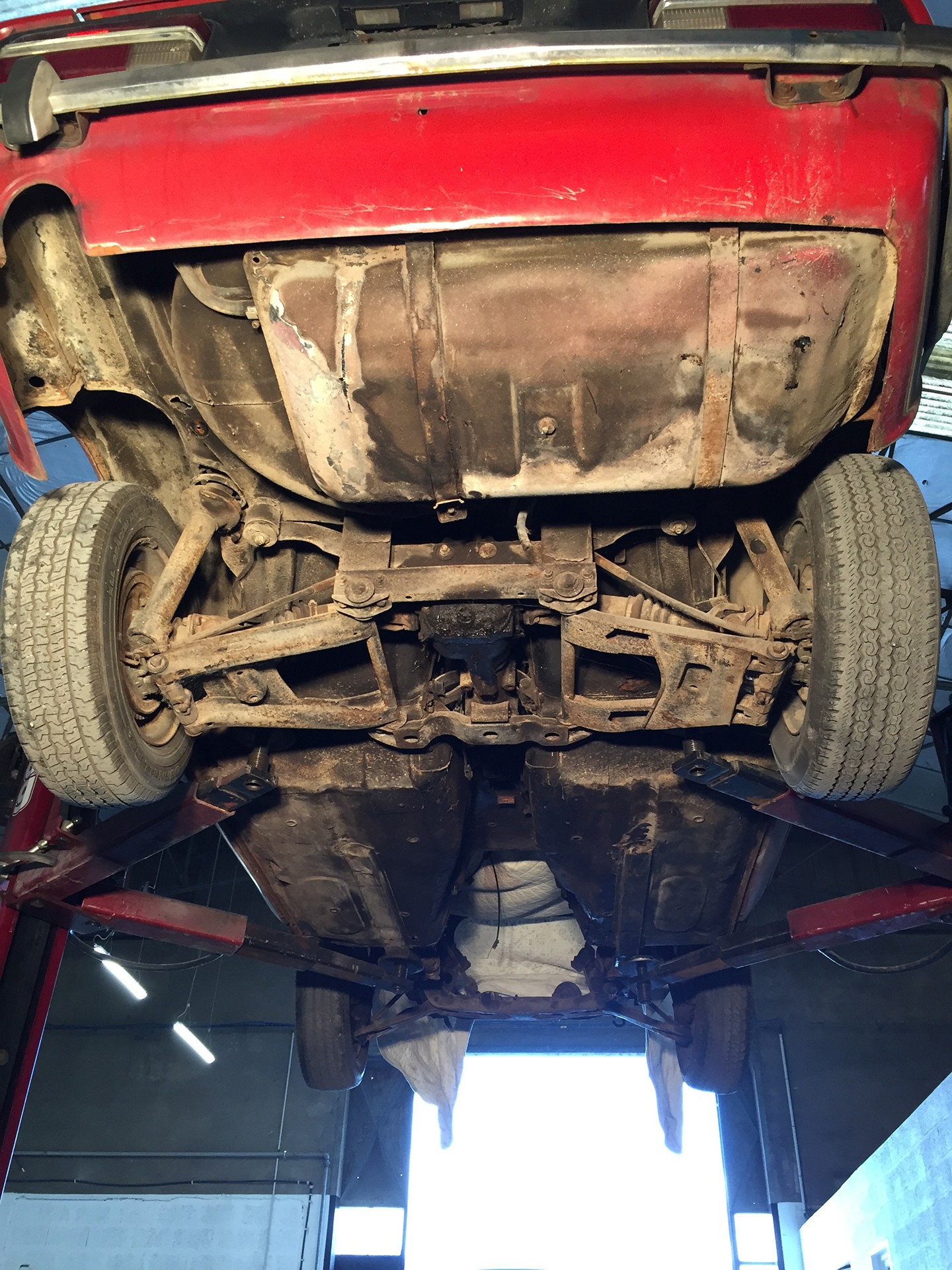

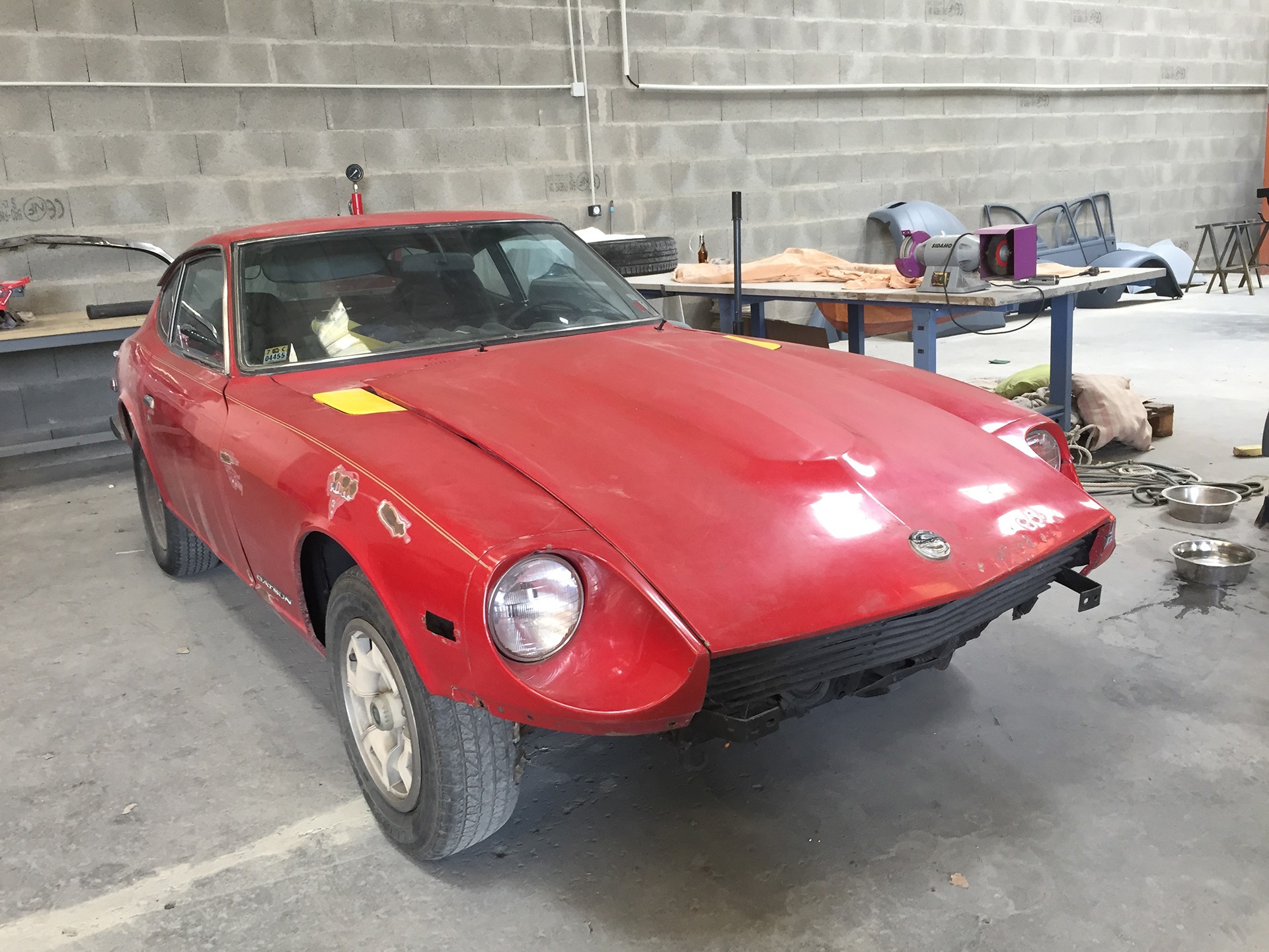

    Nouveau ici, je vous présente ma 240Z, que j'ai acheté fin 2019 en Lituanie. Je viens de commencer sa restauration...
    On a donc affaire à une 240Z américaine du 12/1970, sans historique (à part la vignette de pare-brise qui indique 1988), bricolée et rouillée. Elle était à l'origine 918 Orange, et repeinte en bleu, puis rouge. Mastiquée au passage, quelques plaques rivetées par-ci par-là, baie moteur repeinte en noir. Ah, et elle a subit un choc à l'avant gauche, réparé à la sauce américaine ! Un vrai chef d'oeuvre !
    Ses points positifs ? C'est une "Série 1", avec (presque) toutes ses pièces spécifiques, et elle est équipée d'une boite 5 vitesses.
    Le projet ? La restaurer pour en faire mon daily driver... Avec quelques modifs au passage, tout en préservant un look "origine". D'ailleurs, je conserverai sa teinte originale: le 918 Orange.
    Pour les modifs, on aura une conversion à l'E85, et un petit look extérieur "Fairlady". Et selon les finances, le moteur pourrait bénéficier d'un AAC/pistons optimisés et d'un équilibrage complet du bas moteur.

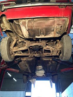

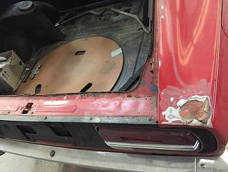

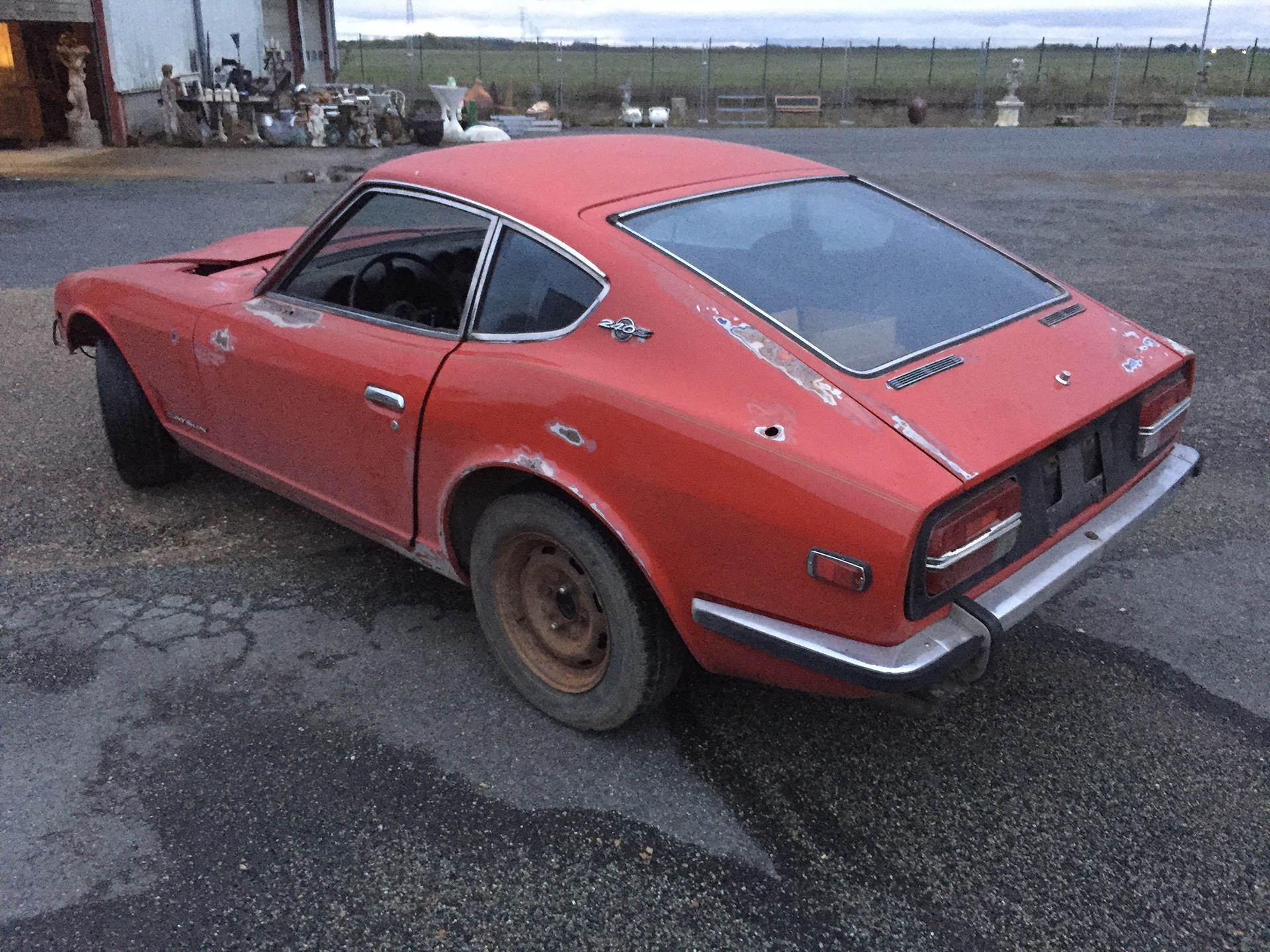

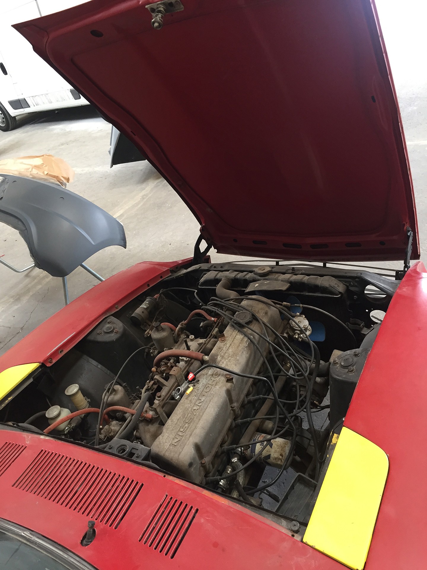

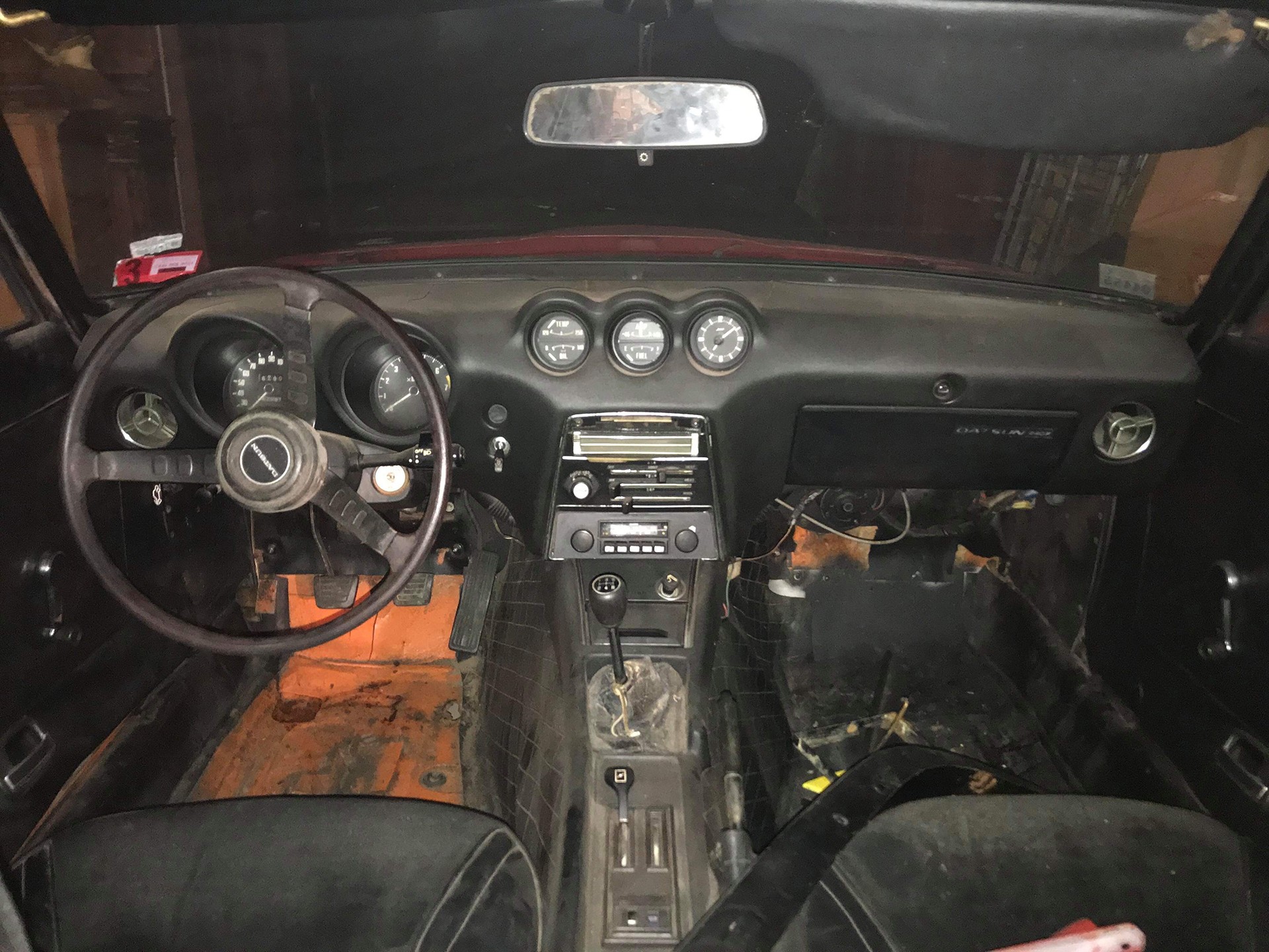

    Quelques photos du "rust bucket":
    (j'essaierai à l'avenir de prendre de plus belles photos, et plus détaillées... Là c'est pris à l'arrache, dans 2 garages différents...)
    Cliquez sur l'image pour la voir en taille réelle   Nom : 		IMG_5828.JPG  Affichages :	1  Taille :		722,8 Ko  ID : 			283255Cliquez sur l'image pour la voir en taille réelle   Nom : 		IMG_5829.JPG  Affichages :	1  Taille :		796,1 Ko  ID : 			283256
    Cliquez sur l'image pour la voir en taille réelle   Nom : 		IMG_5791.JPG  Affichages :	1  Taille :		618,8 Ko  ID : 			283257Cliquez sur l'image pour la voir en taille réelle   Nom : 		IMG_5840.JPG  Affichages :	1  Taille :		666,2 Ko  ID : 			283258

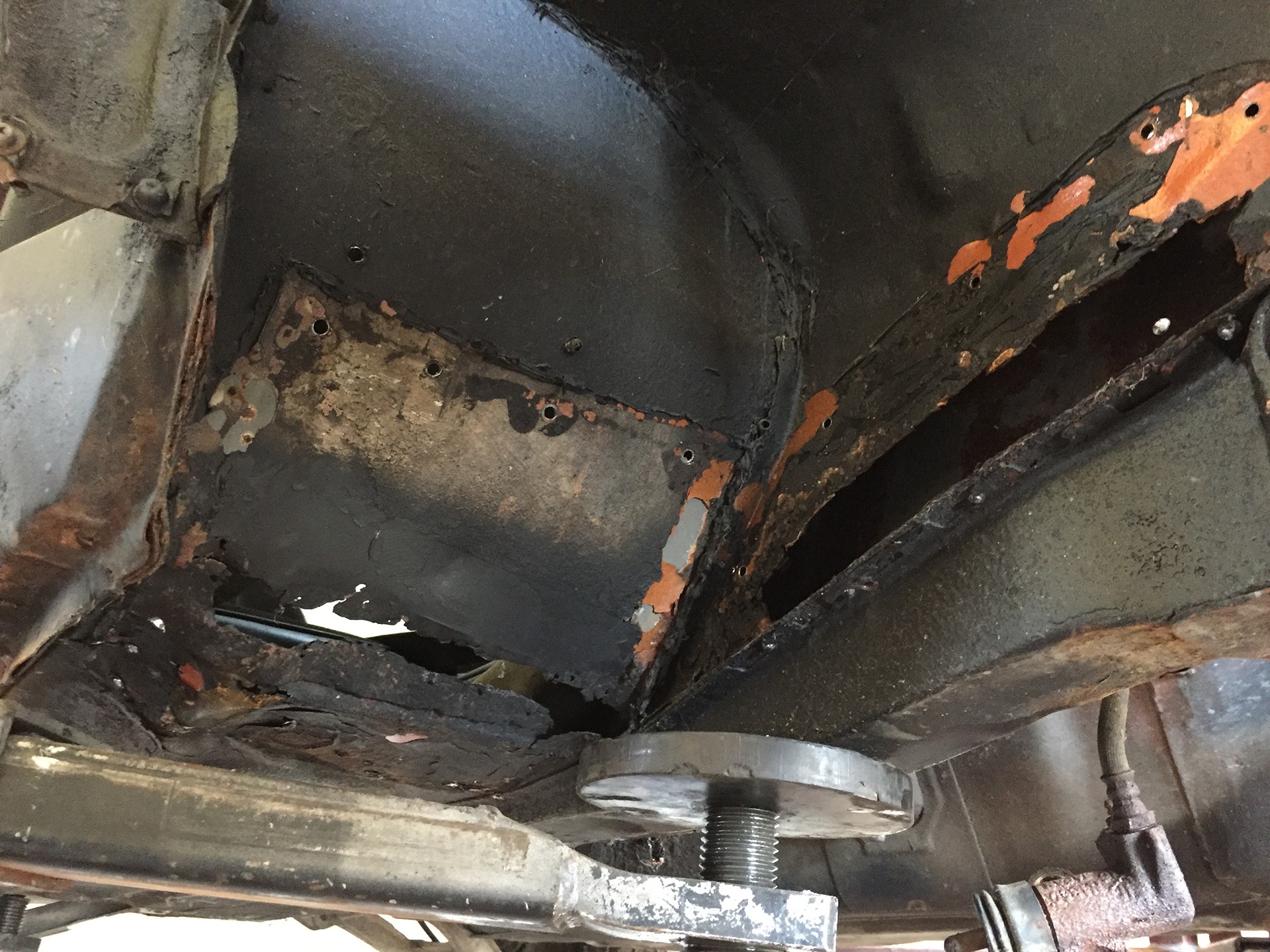

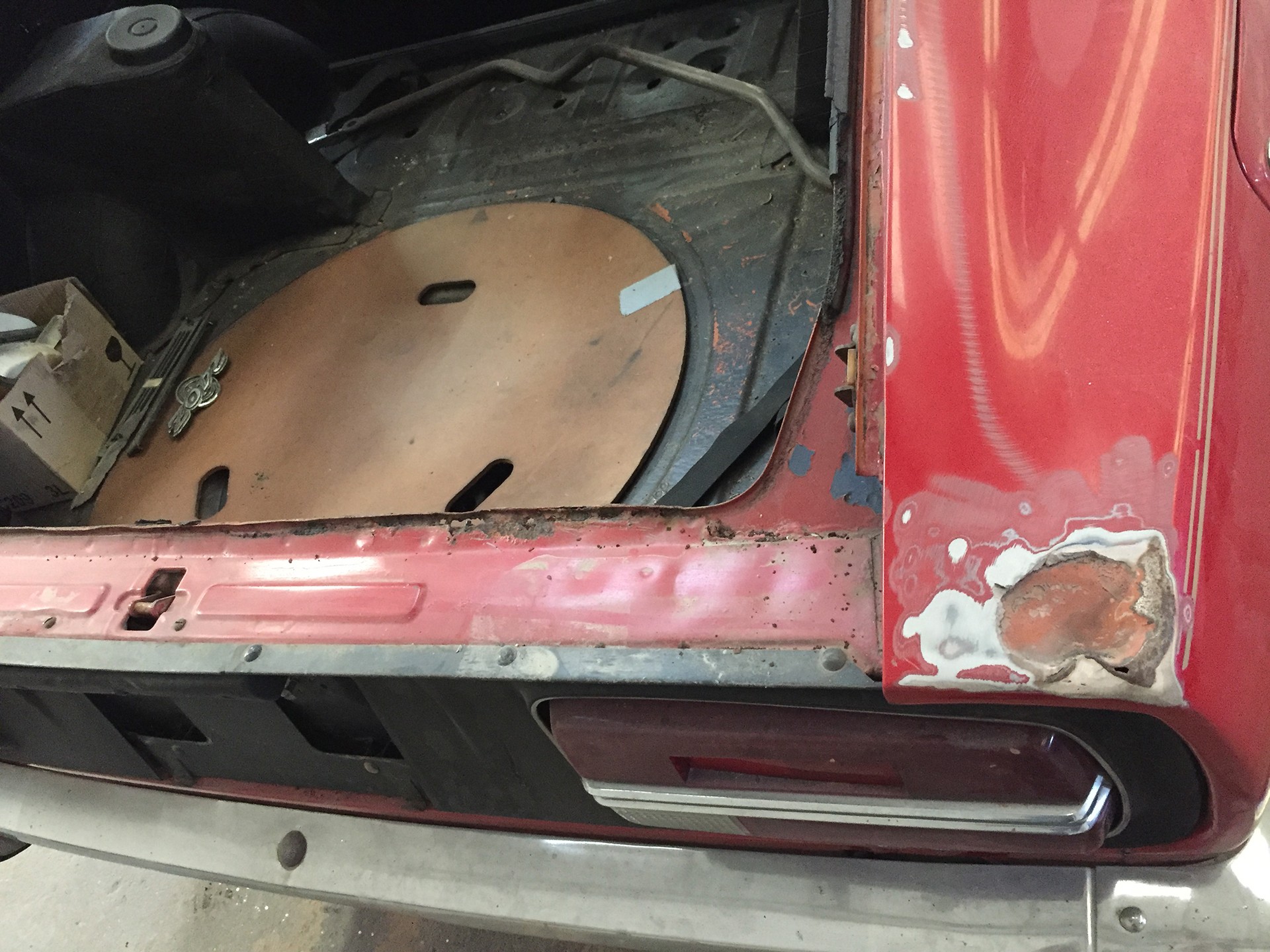

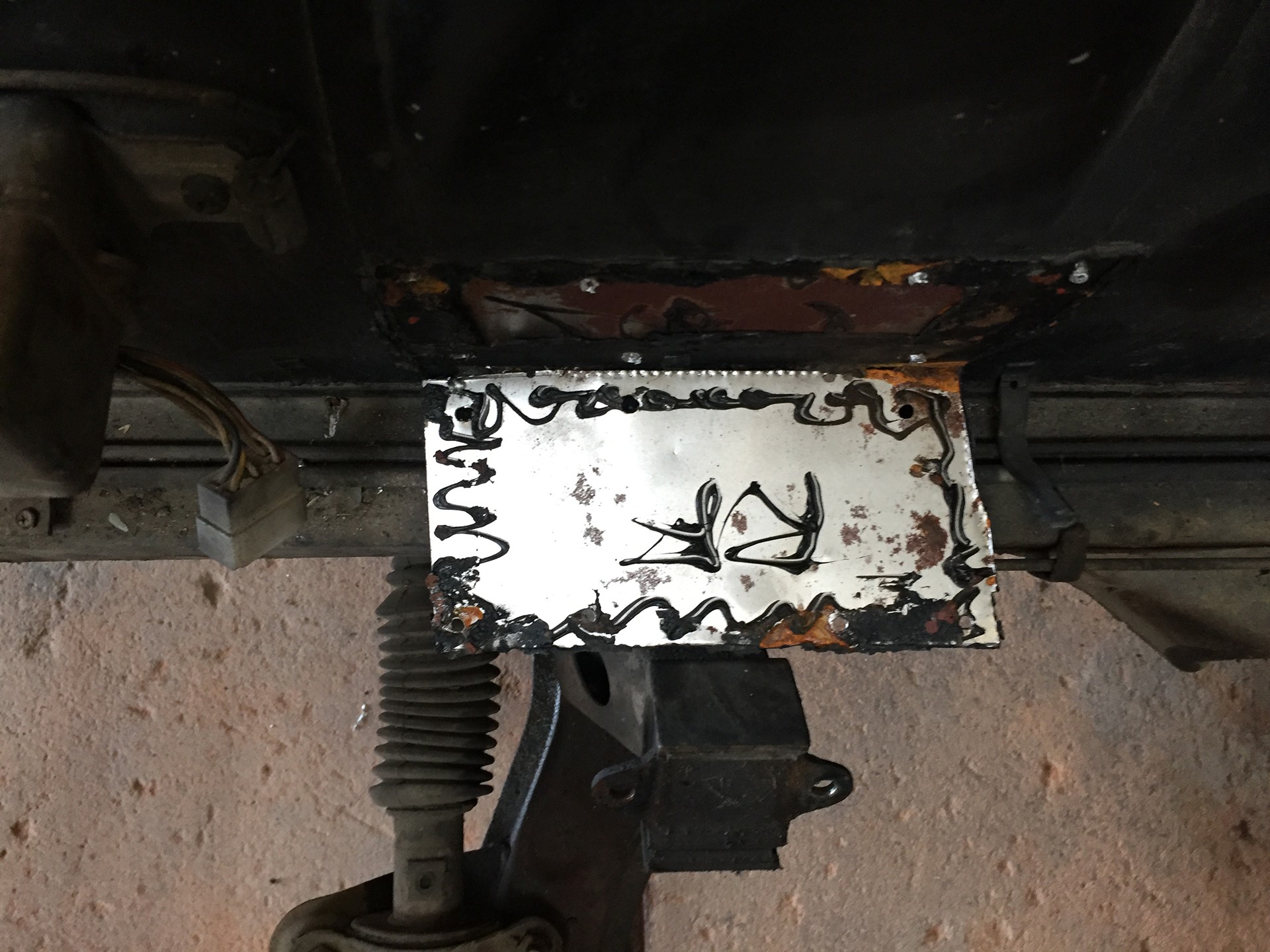

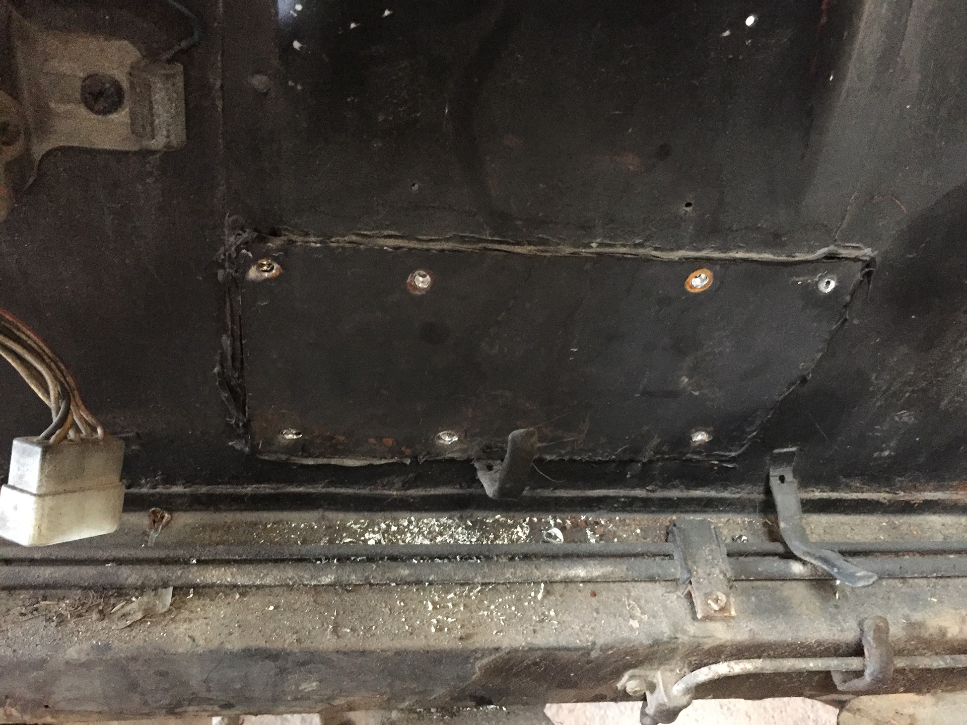

    Petit aperçu d'une des 6 tôles rivetées que j'ai retiré:
Nom : 		IMG_6315.JPG
Affichages :	522
Taille :		674,6 Ko
ID : 			283265Cliquez sur l'image pour la voir en taille réelle
Nom : 		IMG_6316.JPG
Affichages :	547
Taille :		488,9 Ko
    Next step: décaper et reboucher tous les trous proprement + reprendre les réparations/soudures du précédent choc AV.

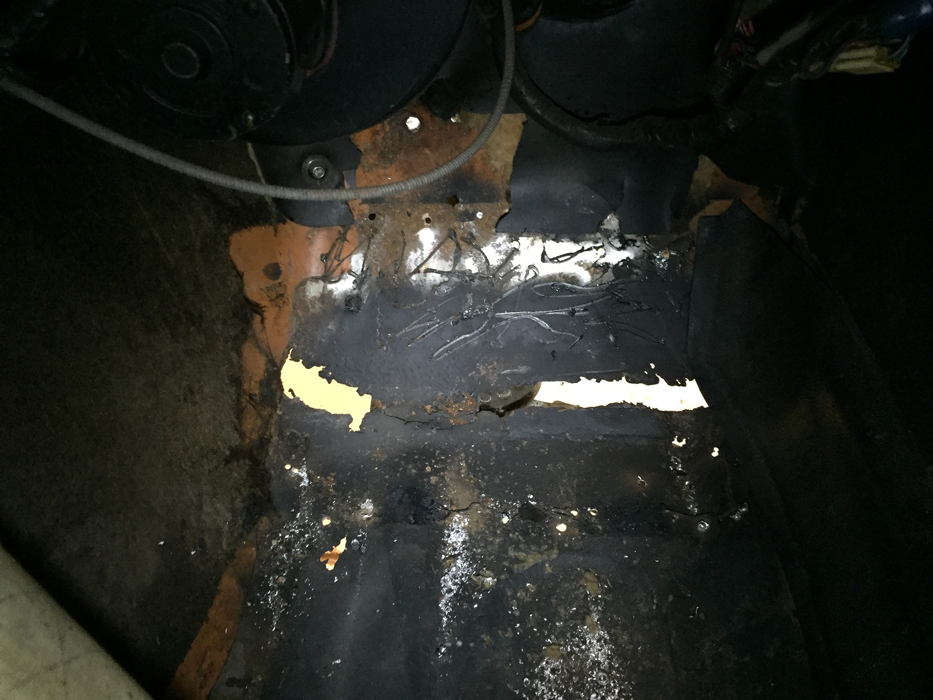

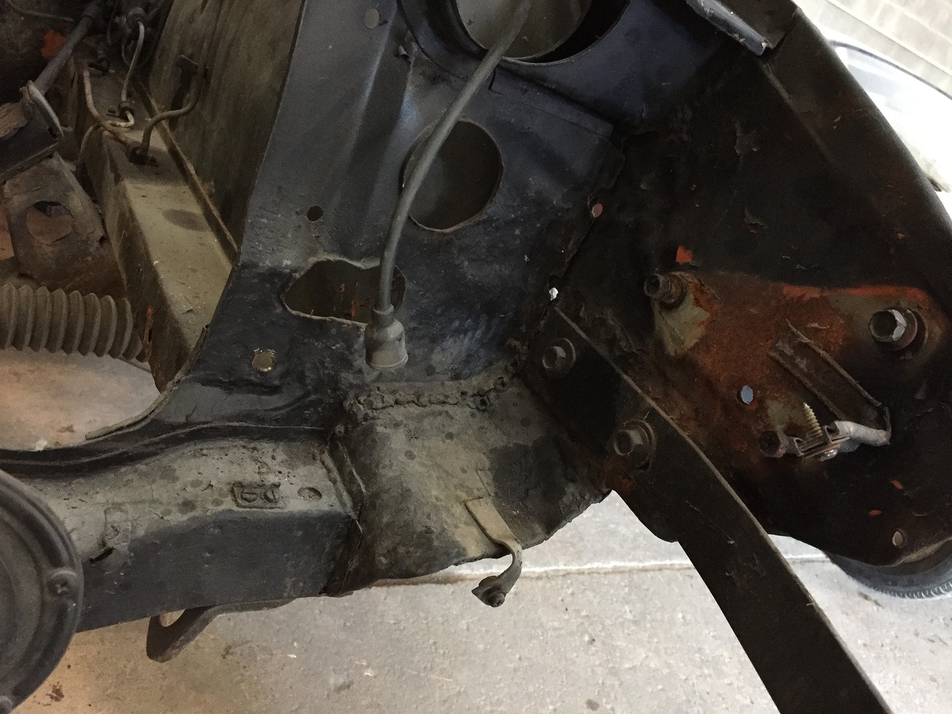

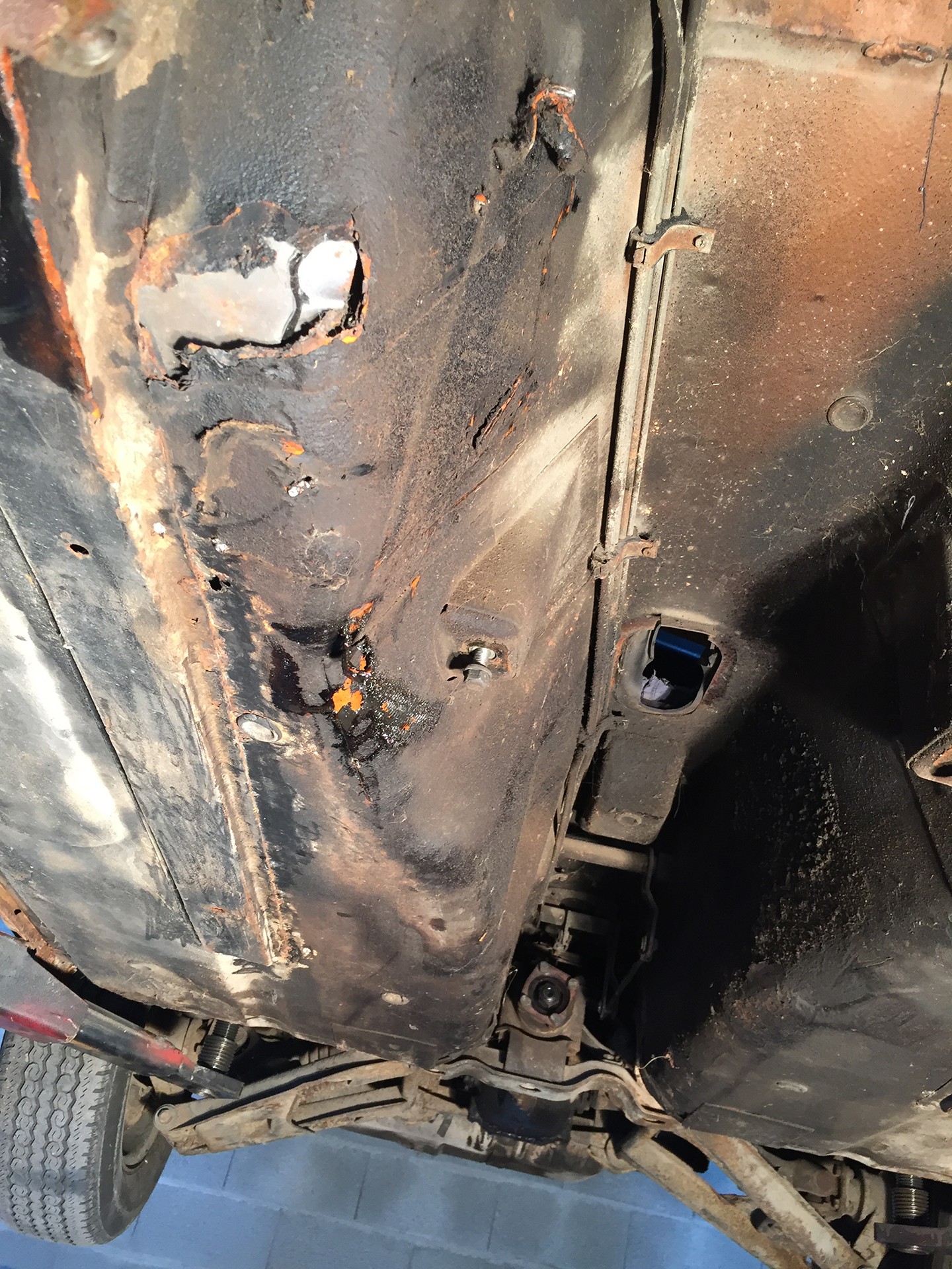

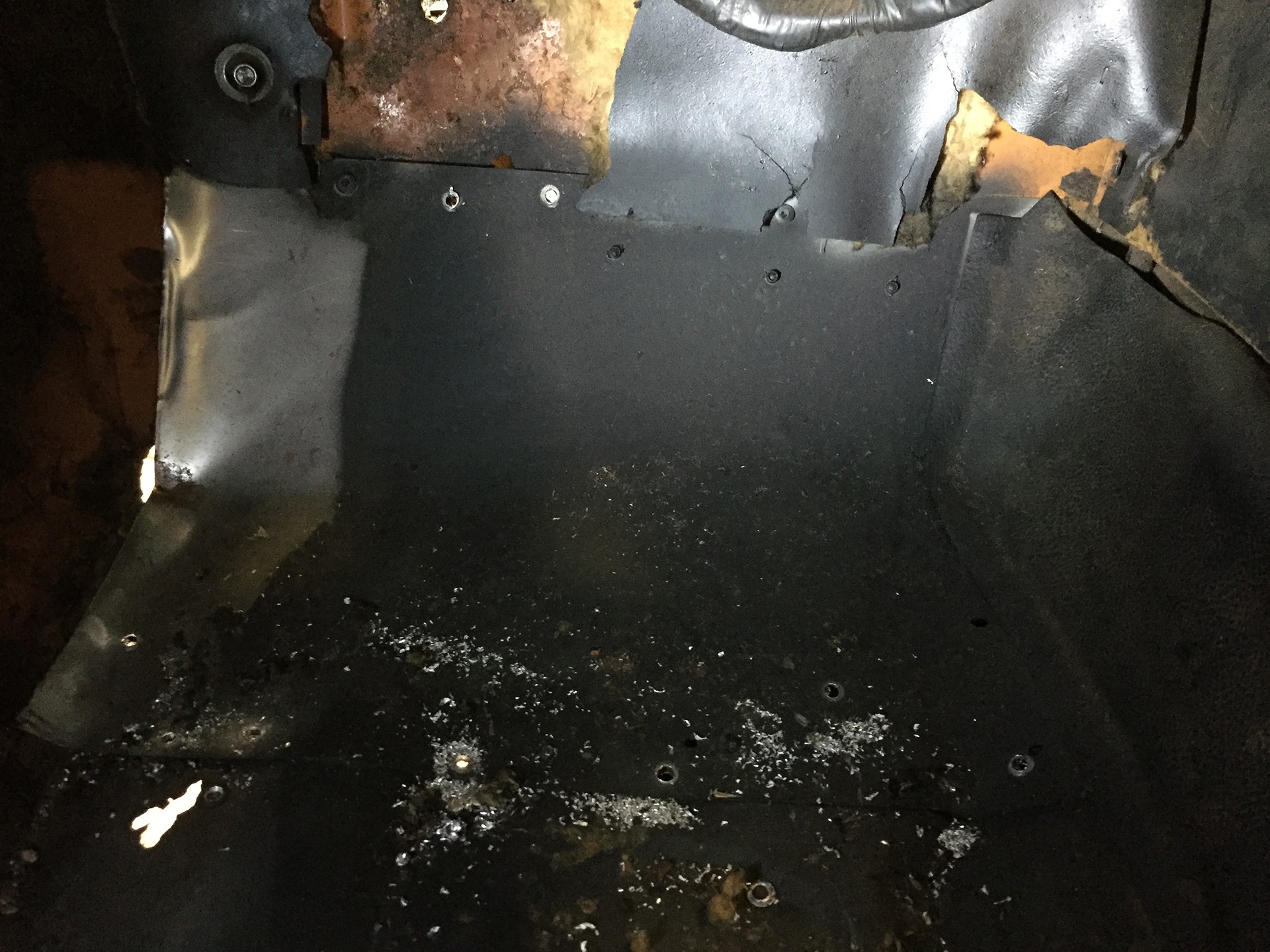

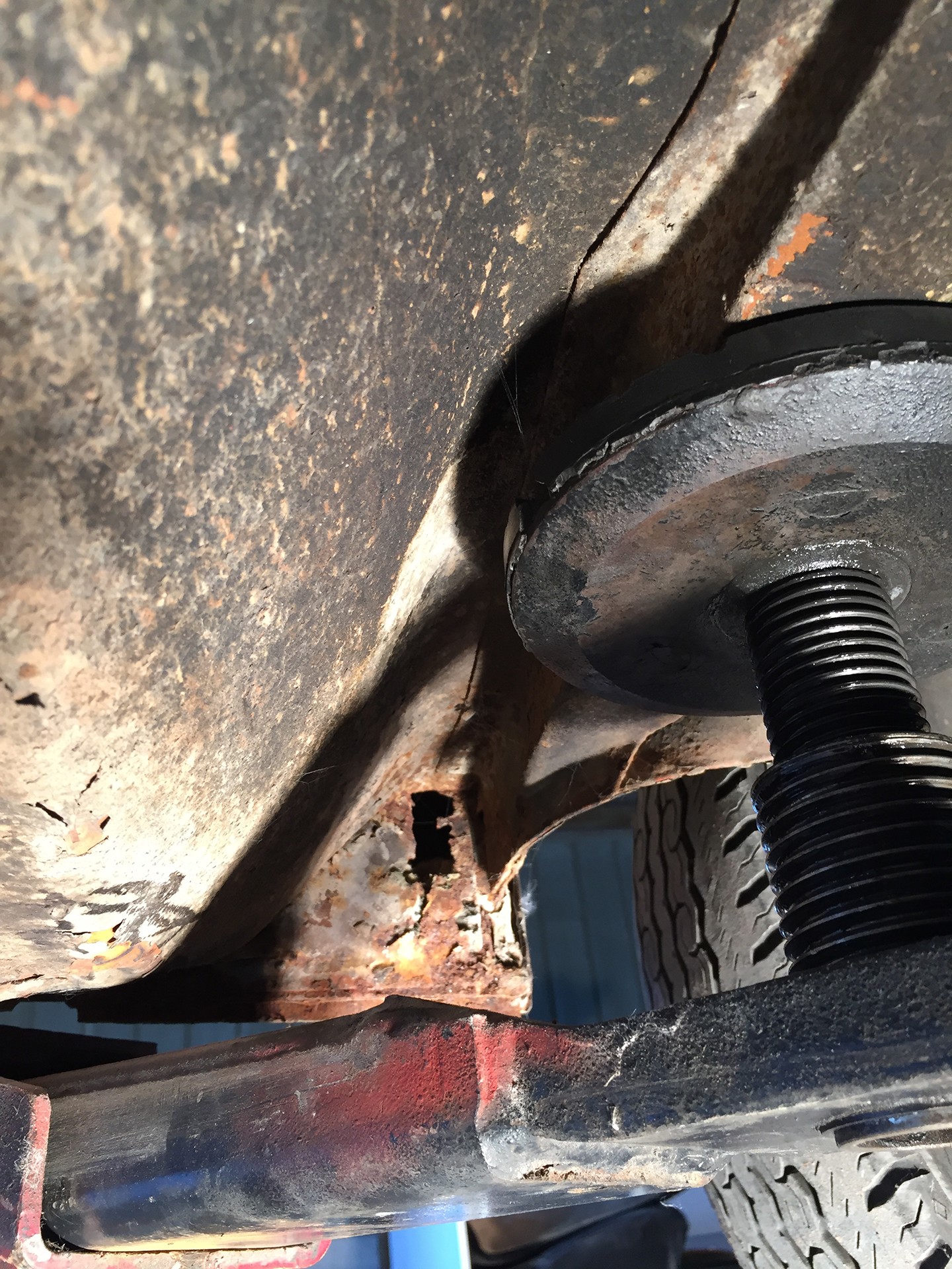

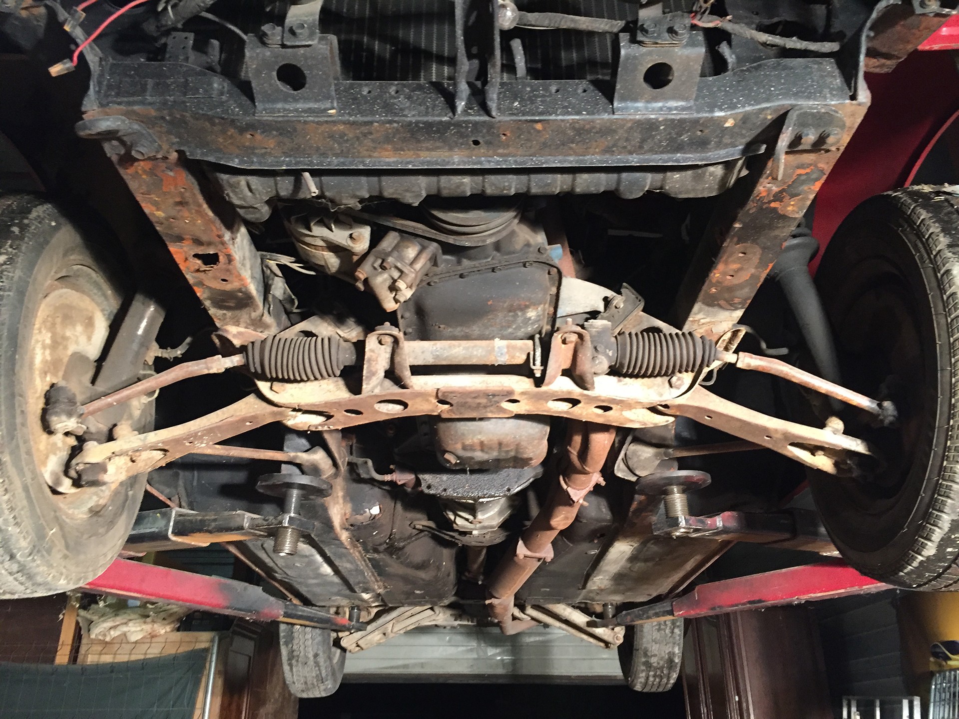

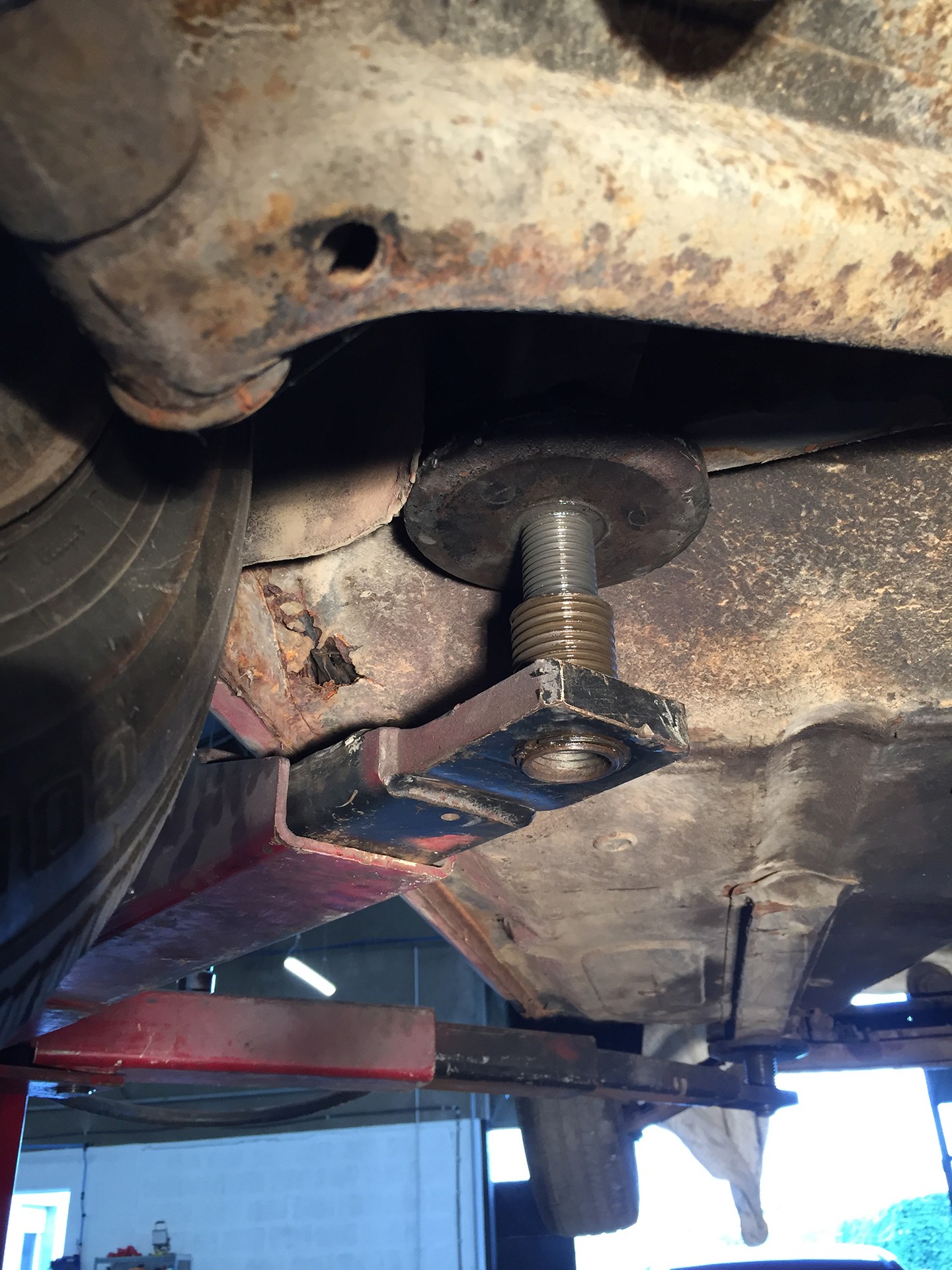

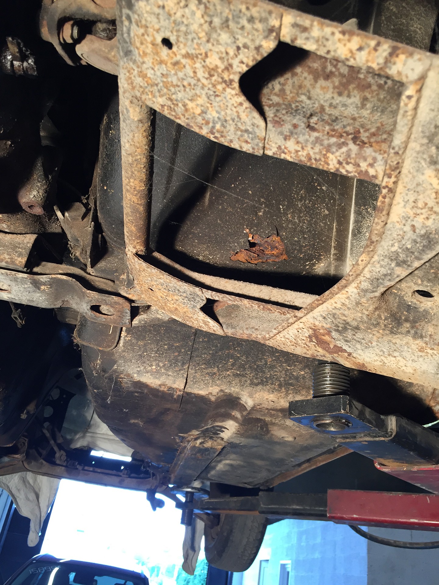

          Sinon, j'ai pris le temps de faire des photos de ma saine carrosserie:
          Cliquez sur l'image pour la voir en taille réelle   Nom : 		IMG_6339.JPG  Affichages :	0  Taille :		513,9 Ko  ID : 			283324Cliquez sur l'image pour la voir en taille réelle   Nom : 		IMG_6340.JPG  Affichages :	0  Taille :		573,1 Ko  ID : 			283325
          Cliquez sur l'image pour la voir en taille réelle   Nom : 		IMG_6319.JPG  Affichages :	0  Taille :		690,4 Ko  ID : 			283326Cliquez sur l'image pour la voir en taille réelle   Nom : 		IMG_6320.JPG  Affichages :	0  Taille :		534,4 Ko  ID : 			283327
          Cliquez sur l'image pour la voir en taille réelle   Nom : 		IMG_6321.JPG  Affichages :	0  Taille :		704,5 Ko  ID : 			283328Cliquez sur l'image pour la voir en taille réelle   Nom : 		IMG_6322.JPG  Affichages :	0  Taille :		749,0 Ko  ID : 			283329
          Cliquez sur l'image pour la voir en taille réelle   Nom : 		IMG_6323.JPG  Affichages :	0  Taille :		797,3 Ko  ID : 			283330
          La dernière tôle rivetée (même pas foutu de soulever la garniture pour la peindre...)
          Cliquez sur l'image pour la voir en taille réelle   Nom : 		IMG_6328.JPG  Affichages :	0  Taille :		592,9 Ko  ID : 			283331Cliquez sur l'image pour la voir en taille réelle   Nom : 		IMG_6331.JPG  Affichages :	0  Taille :		514,3 Ko  ID : 			283332
          J'ai oublié de le prendre en photo, mais le passage de roue gauche est quasiment dans le même état.

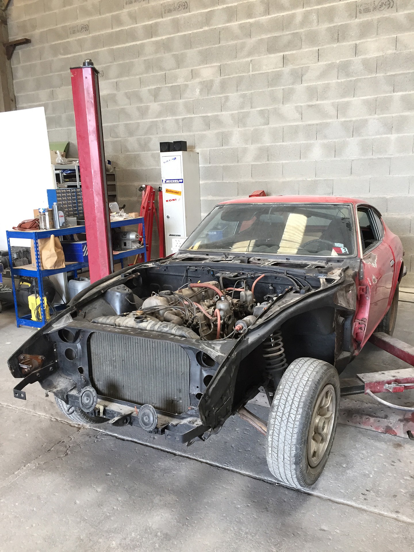

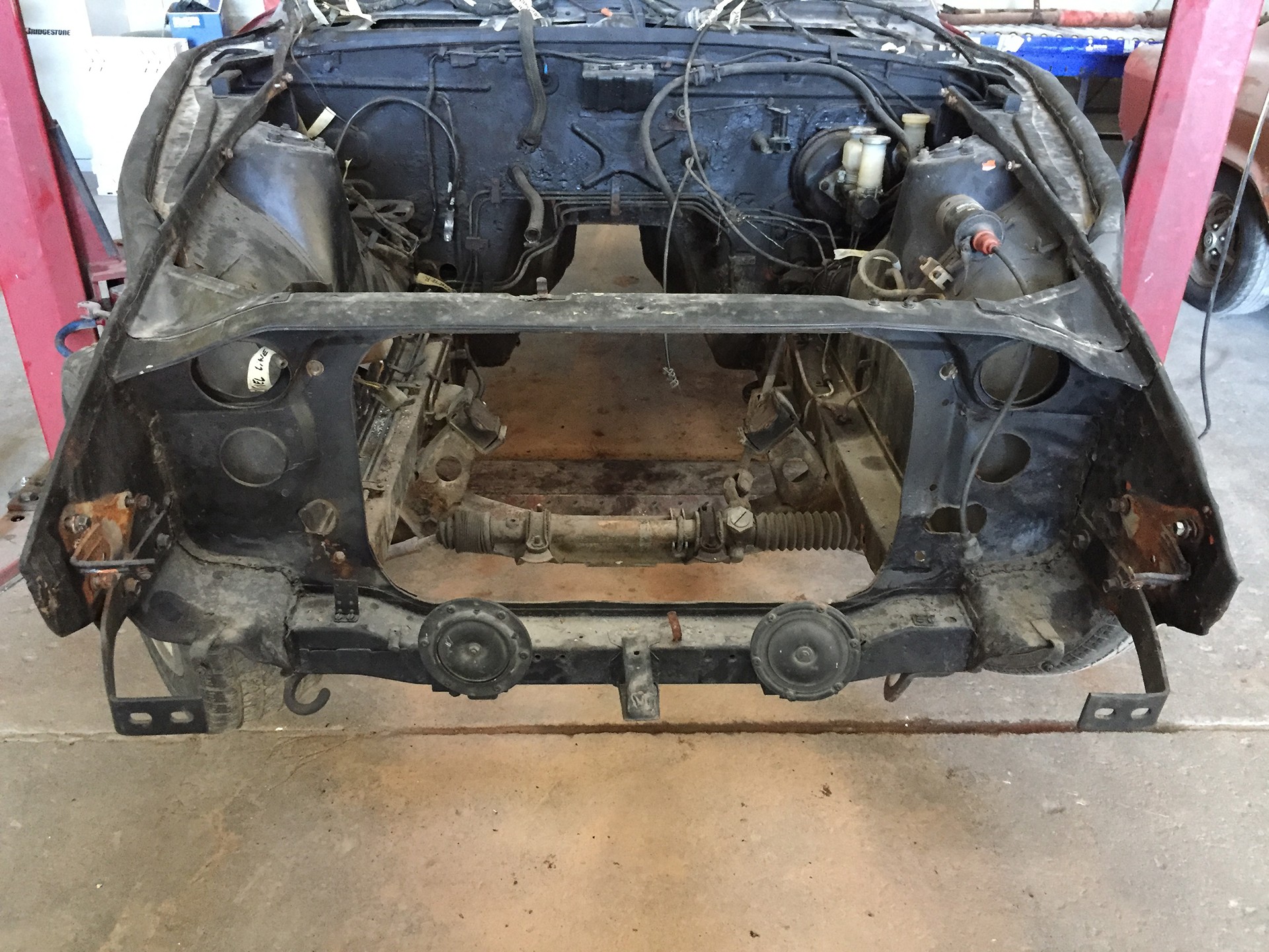

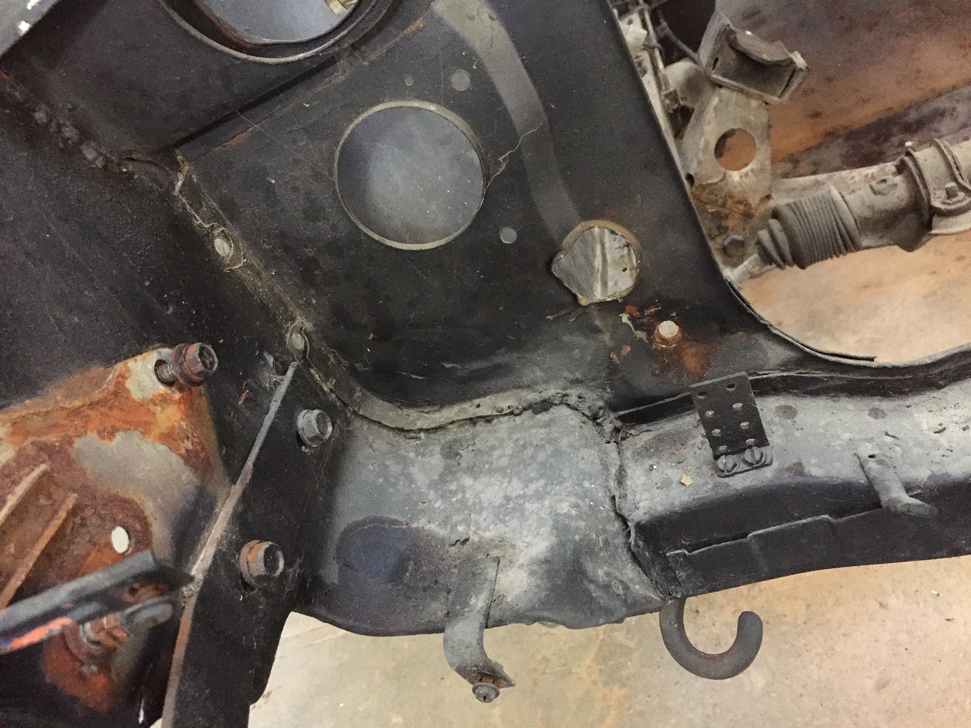

          La face avant et ses belles réparations américaines
          Cliquez sur l'image pour la voir en taille réelle   Nom : 		IMG_6335.JPG  Affichages :	0  Taille :		653,8 Ko  ID : 			283334
          Cliquez sur l'image pour la voir en taille réelle   Nom : 		IMG_6336.JPG  Affichages :	0  Taille :		713,0 Ko  ID : 			283336Cliquez sur l'image pour la voir en taille réelle   Nom : 		IMG_6337.JPG  Affichages :	0  Taille :		541,2 Ko  ID : 			283337

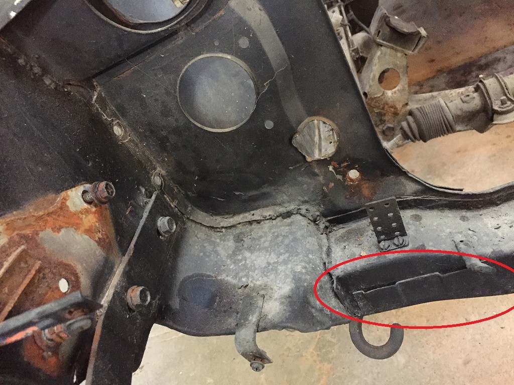

          Et à tout hasard, quelqu'un sait ce qu'est la partie entourée ? Je n'arrive pas à trouver d'autre Z avec ça...

            ah oui quand même... va y avoir du boulot ! Courage !
          oui pas mal de boulot !
          tu es du métier ?
            Oui.

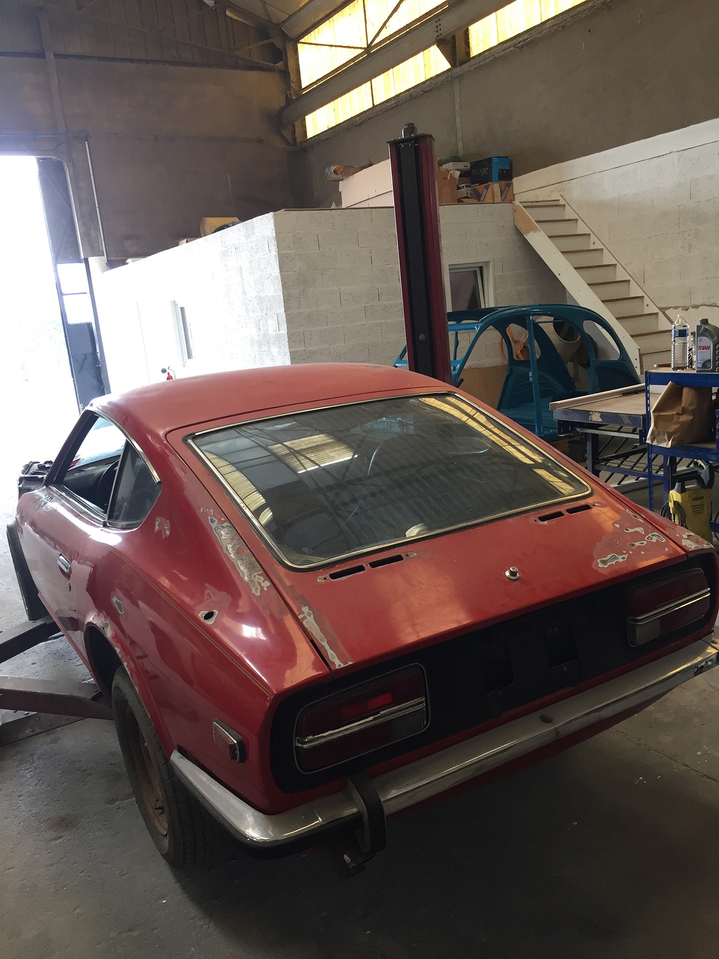

            Je suis mécanicien de métier (et particulièrement dans l'ancienne depuis 4 ans) avec des bases en tôlerie.
            Et je partage le local où sont mes voitures avec un carrossier/peintre ... Donc j'ai tout le matériel sous la main (sauf le matériel de formage pur), cabine de peinture comprise. Ça aide déjà
              en effet, ça aide déjà bien

            je vois qu'elle a eu le droit a une bonne couche de mastic pistolable ! Sablage ou décapage a la main du coup ?
            je te conseils de prendre un endoscope pour aller voir dans les pieds de caisse, bas de caisse a l'intérieur des ailes, longeron etc ...
            Ca te permettra de faire le point sur la tolerie et de commander tout en une fois pour essayer de faire un peu d'économie.
            C'est un beau et gros projet que tu attaques là !

                tu peux aussi regarder derrière :
                _ les bas de caisses,
                _ la poutre basse du masque radiateur avant
                _ derrière les ailes arrières tout le tours
                _ les montants de parebrise (ouvrir et traiter ou passer par le haut) jusqu'a descendre au pied de caisse.
                _ jupe arrière
                _ la traverse de haillon au dessus des feux
                _ le countour des feux arrière
                _ la baie du moteur d'essuie glace.
                _ la jointure des ailes et nez d'ailes avant
                _ encrage de ceinture, côté bas de caisse.
                _ vitre de custode arrière, partie haute, près du logo, ça pourrit derrière la feuillure extérieur.
                _ etc ...
                tous les recoins un peu fermés avec des doublures de tôles, là en général ça oxyde.
                tu peux cirer, mais le mieux est quand même de ne plus rouler sous la pluie du tout, pour éviter de continuer a alimenter la rouille qui n'est pas accessible.
