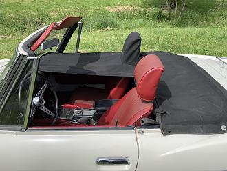

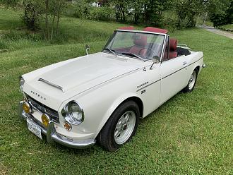

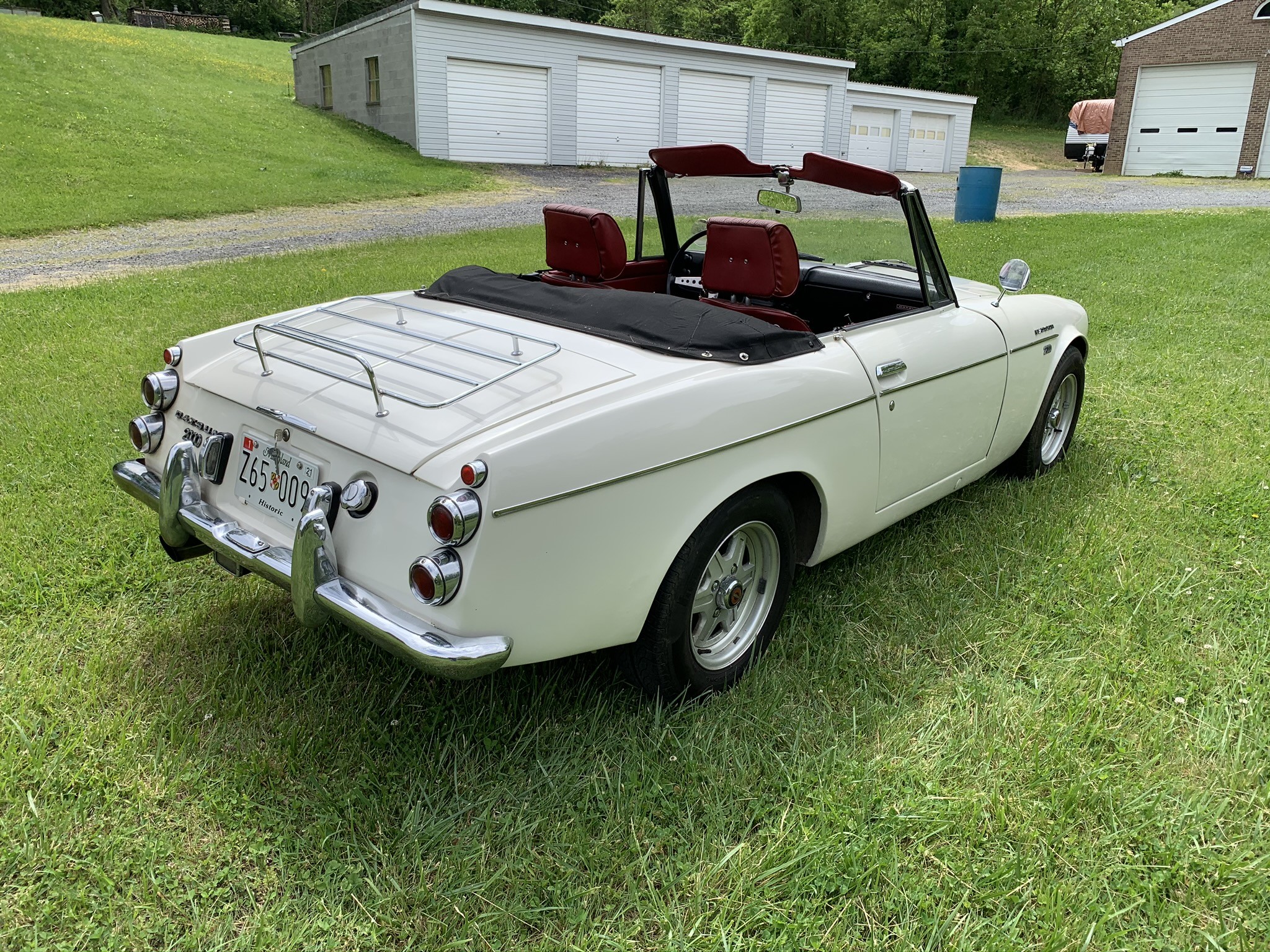

    Salut,
    Le grand saut...pour la deuxième fois!
    Ce roadster est un 68 swappé en 2L et déguisée en 2000.
    Trouvé dans le Maryland, elle devrait arriver fin Aout.
    Elle a appartenu a Denis L., un québécois heureux détenteur d'une 67.5 en 2L...qu'il veut vendre (si intéressés)
    Hard top, roll bar, capote souple, bache tonneau....et le moteur 1600 en prime!

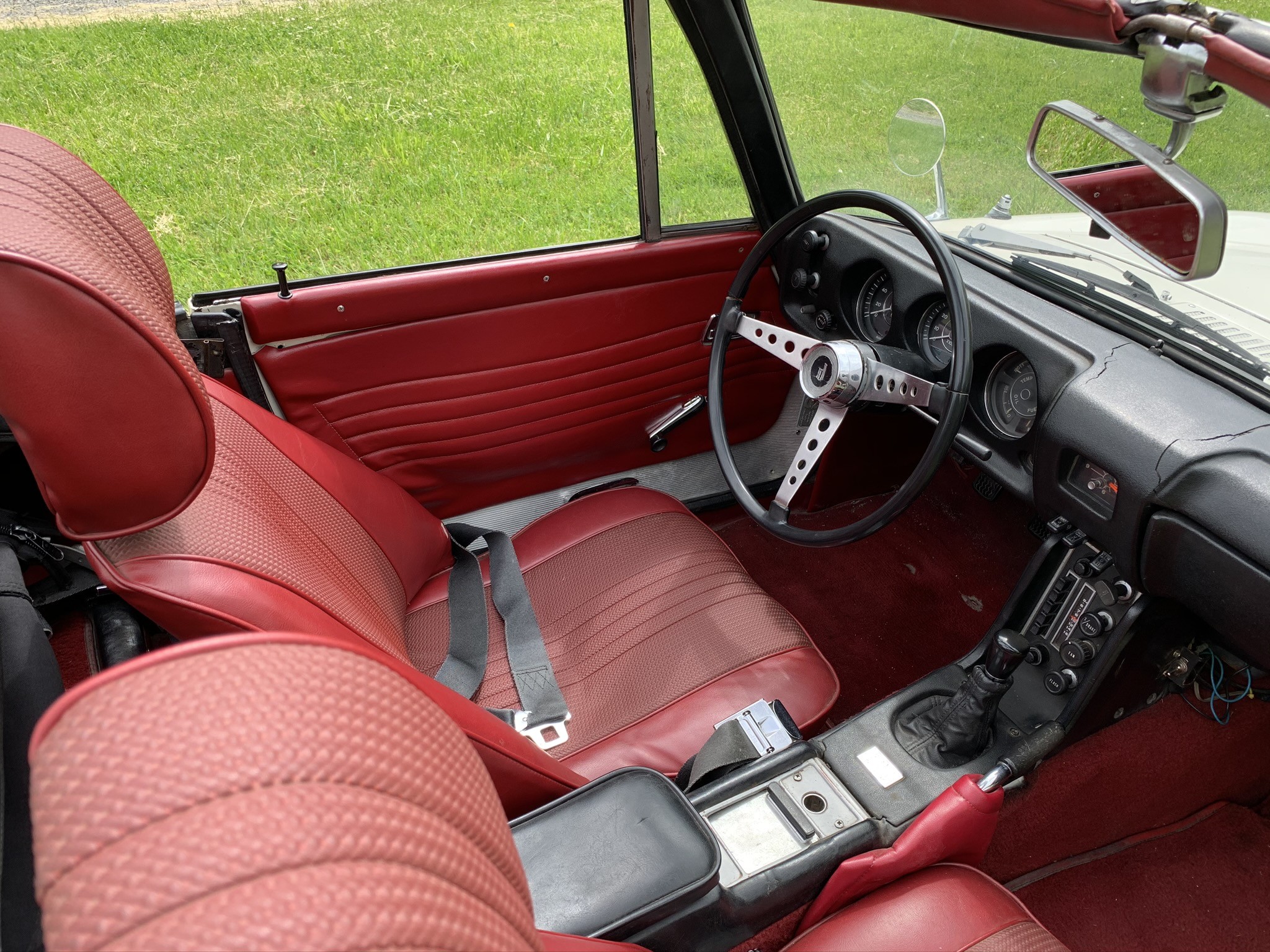

    Par contre, dash fissuré...la tuile!
    Merci encore à toi Hubert pour ton temps, ta gentillesse et tes conseils.
    Maintenant, je cherche des propriétaires de roadster à embêter!
    Comme le veut la tradition "des photos, des photos photos!!!"

    Bravo pour la décision! C'est un bel exemplaire!
    Tu fais venir le moteur 1600 en plus?
    Vas-y avec les questions: n'hésites pas...
    Pour le dash fissuré, il y a des sujets de réparation sur le forum, et même si c'est sur une 240Z, la technique est applicable.
    Il faut trouver les bons produits souples pour gaver les fissures, et ensuite par exemple flocker pour un aspect sympa....

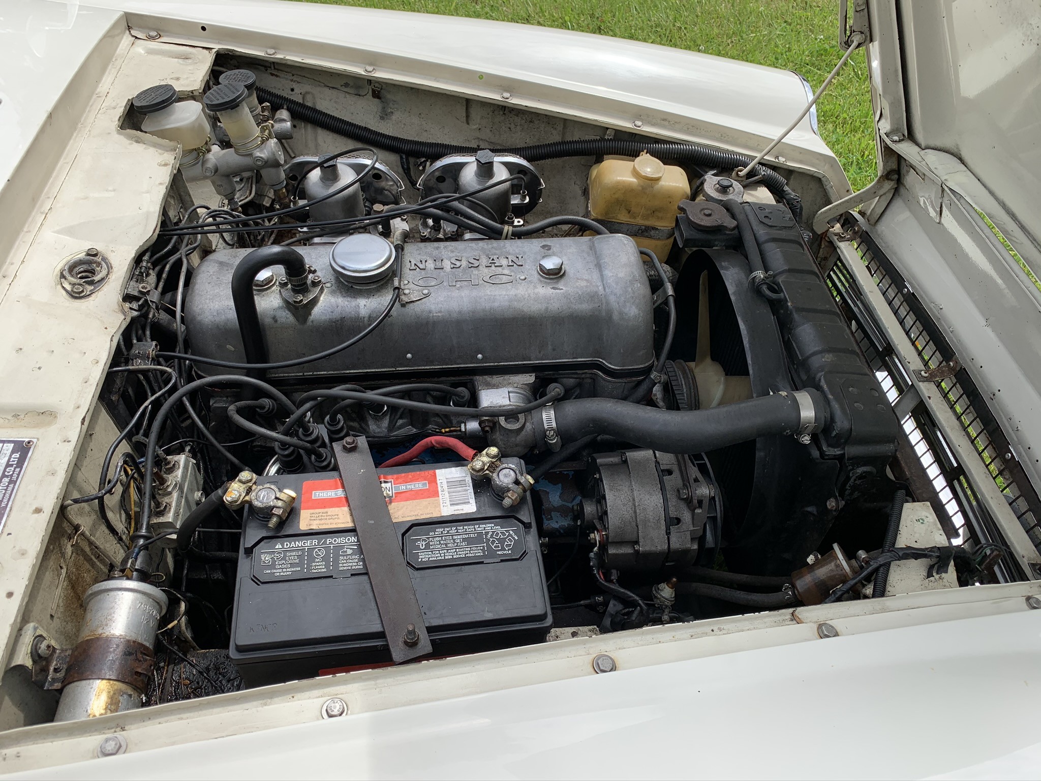

                    Dans le sujet des cabriolets, j'aurais des questions sur les version 2L 150ch:
                    - normalement ceux sont des modèles sortie d'usines, mais il semblerai que des montages pouvaient être réalisés en concession, dans ce cas les plaques d'identification du véhicule sont différentes ?
                    - il est possible de trouver des versions avec double carburateur DELLORTO, est-ce des montages d'origine ou une substitution au double solex ?
                    - qu'elles sont les signes extérieures qui différencient les versions 2l double solex, des versions 2L de base
                    - les versions 150 ch sont équipées d'un radiateur d'huile, ou se trouve t-il?
                      Salut Seb,
                      pas d'indications de changement à 150CV sur les plaques d'identification.
                      Les Dellorto sont des substitutions de Solex et Weber et Mikuni
                      Les versions 2L ont des carbus double corps après modif. D'origine, le 2L est équipé en carbus SU
                      Le radiateur d'huile est en général devant le radiateur standard
                      • sebZ
                        sebZ a commenté
                        Merci, Hub pour tes connaissances sur les Dats
                      En résumé, si le véhicule à une plaque d'identification avec 150 ch, c'est une version sortie d'usine avec carbu solex, mais qui à subi un remplacement si il est avec une monte en Dellortos.
                      Quelles sont la fiabilité des carbu Dellorto? as-t-on les mêmes caractéristiques moteur (couple, puissance,...)?
                      Par toutes ces questions vous comprendrez que je suis sur une piste mais l'attrait qu'une version 150 ch peu être gâché par cette substitution de carbu.
                      • Hub280ZX
                        Hub280ZX a commenté
                        On peut dire que les double corps DELLORTO sont exactement similaires aux Mikuni ou Weber.
                        Mais la différence pour 150CV provient d'autres modifications, dont surtout un arbre à cames type B!
                        Il suffit de démonter le cache culbus et visualiser la tranche de l'AC qui doit être frappée d'une lettre B
