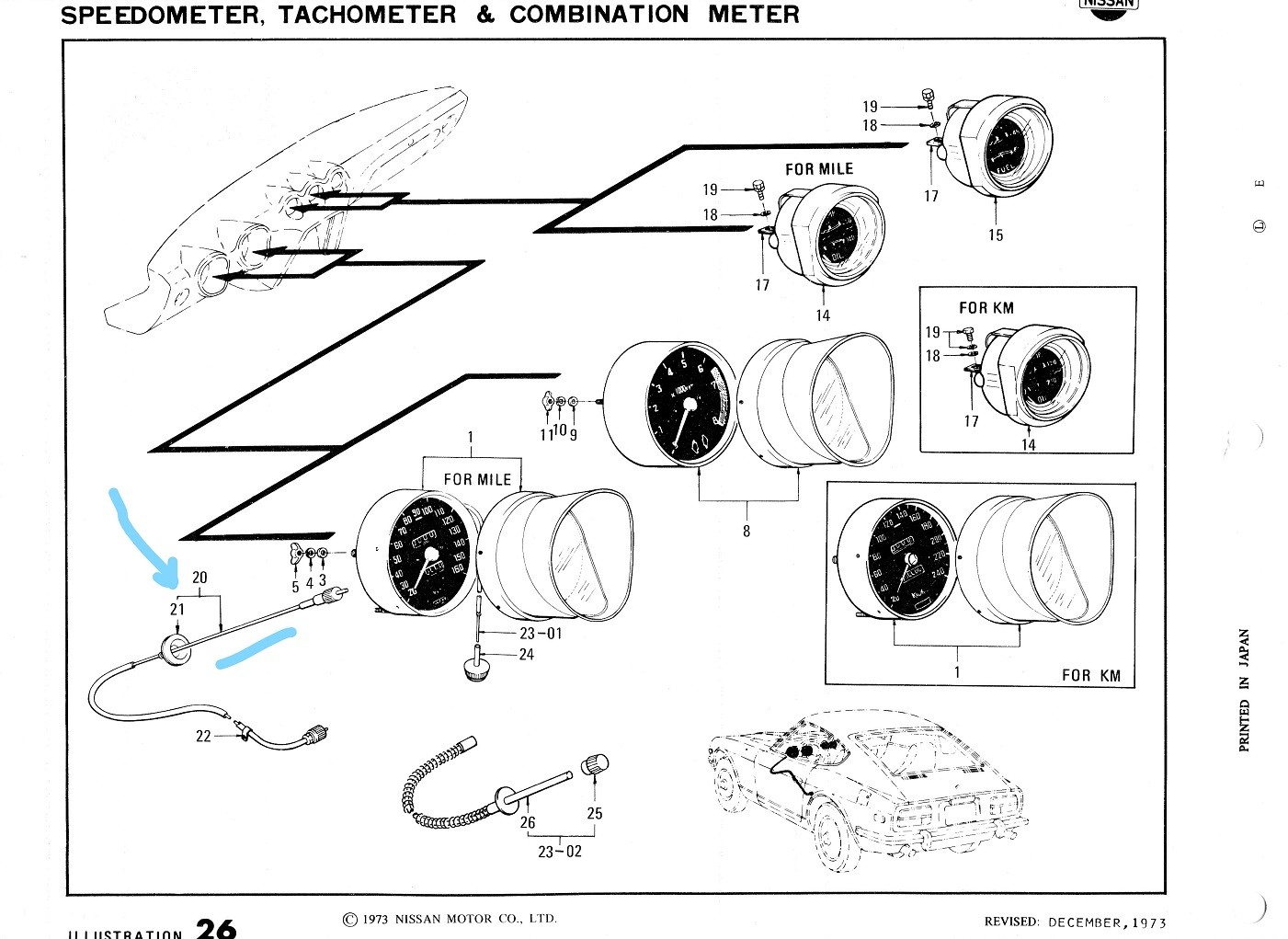

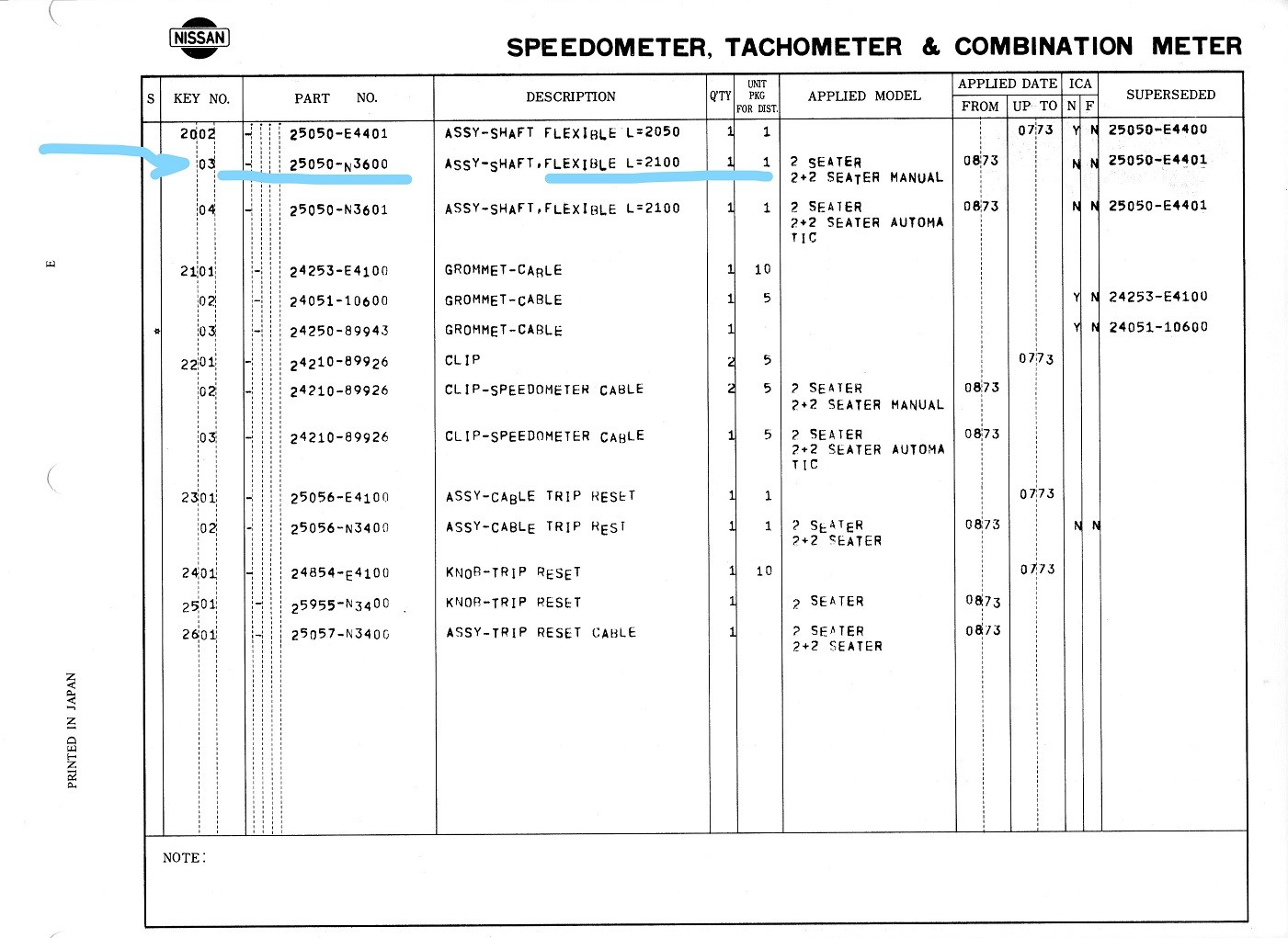

      Cliquez sur l'image pour la voir en taille réelle   Nom : 		InkedIMG_20200724_0001_LI.jpg  Affichages :	0  Taille :		247,6 Ko  ID : 			283918Cliquez sur l'image pour la voir en taille réelle   Nom : 		InkedIMG_20200724_0002_LI.jpg  Affichages :	0  Taille :		235,1 Ko  ID : 			283919

        Gérard, la référence que tu indiques concernerait seulement le flexible, non ? Et pour le câbles, c'est au-dessous je présume...

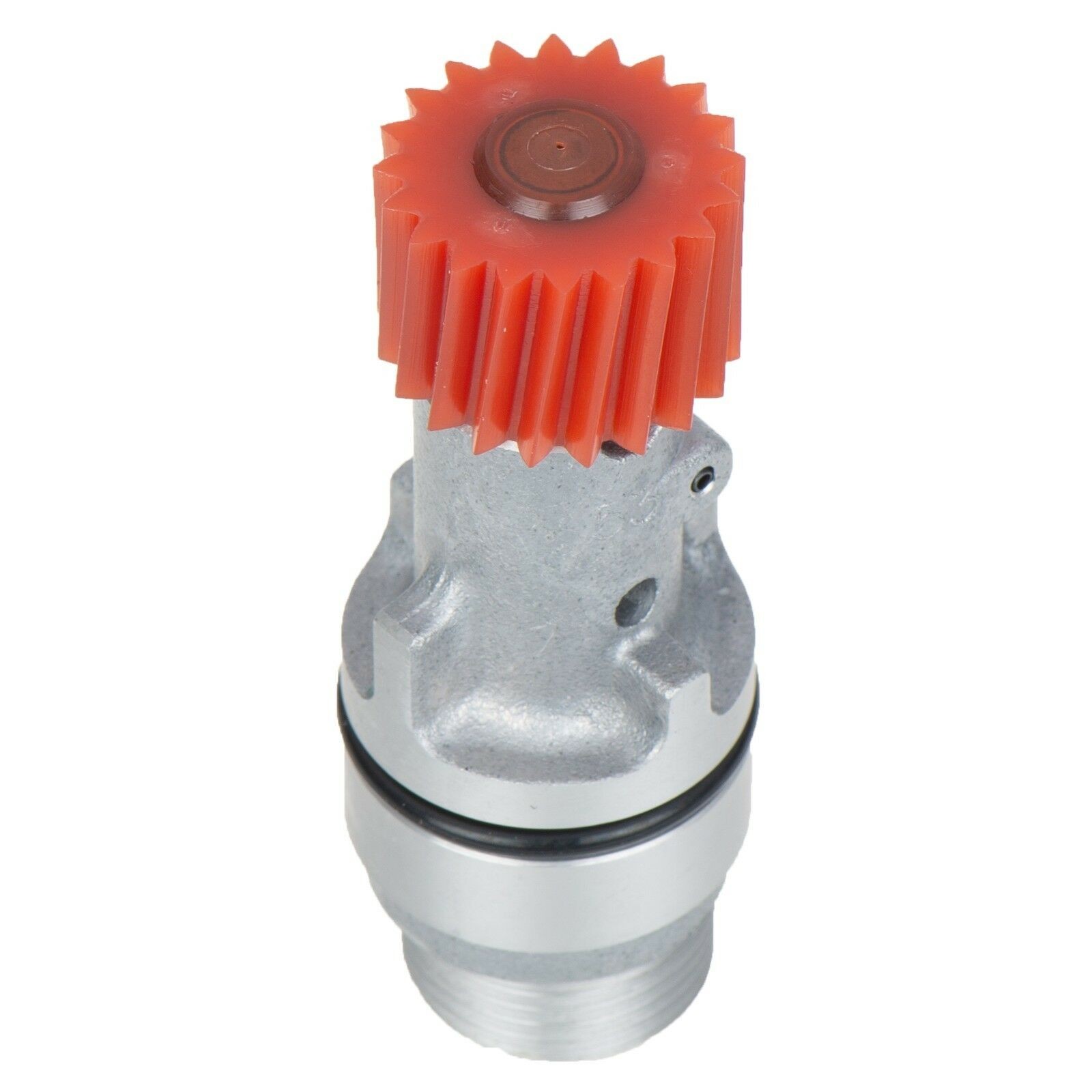

        dis voir ...GILLES , t'es sur du câble ?? ...c'est pas ton pignon qui est défectueux ou usé .....un câble reste un câble , ça le peut mais je regarderais aussi le pignon, plus mécanique en panne .
        https://www.ebay.com/itm/Datsun-240Z...8cwwjRwj3HiA%2
        Cliquez sur l'image pour la voir en taille réelle   Nom : 		s-l500.jpg  Affichages :	0  Taille :		25,2 Ko  ID : 			283945

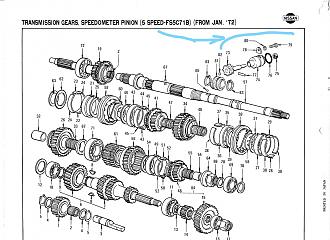

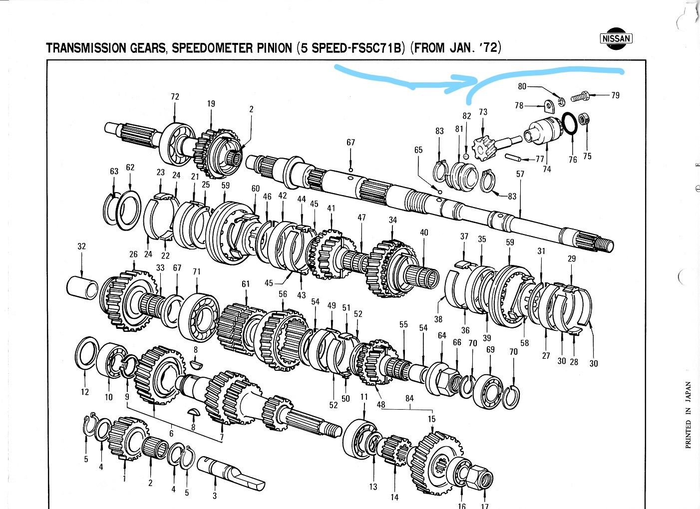

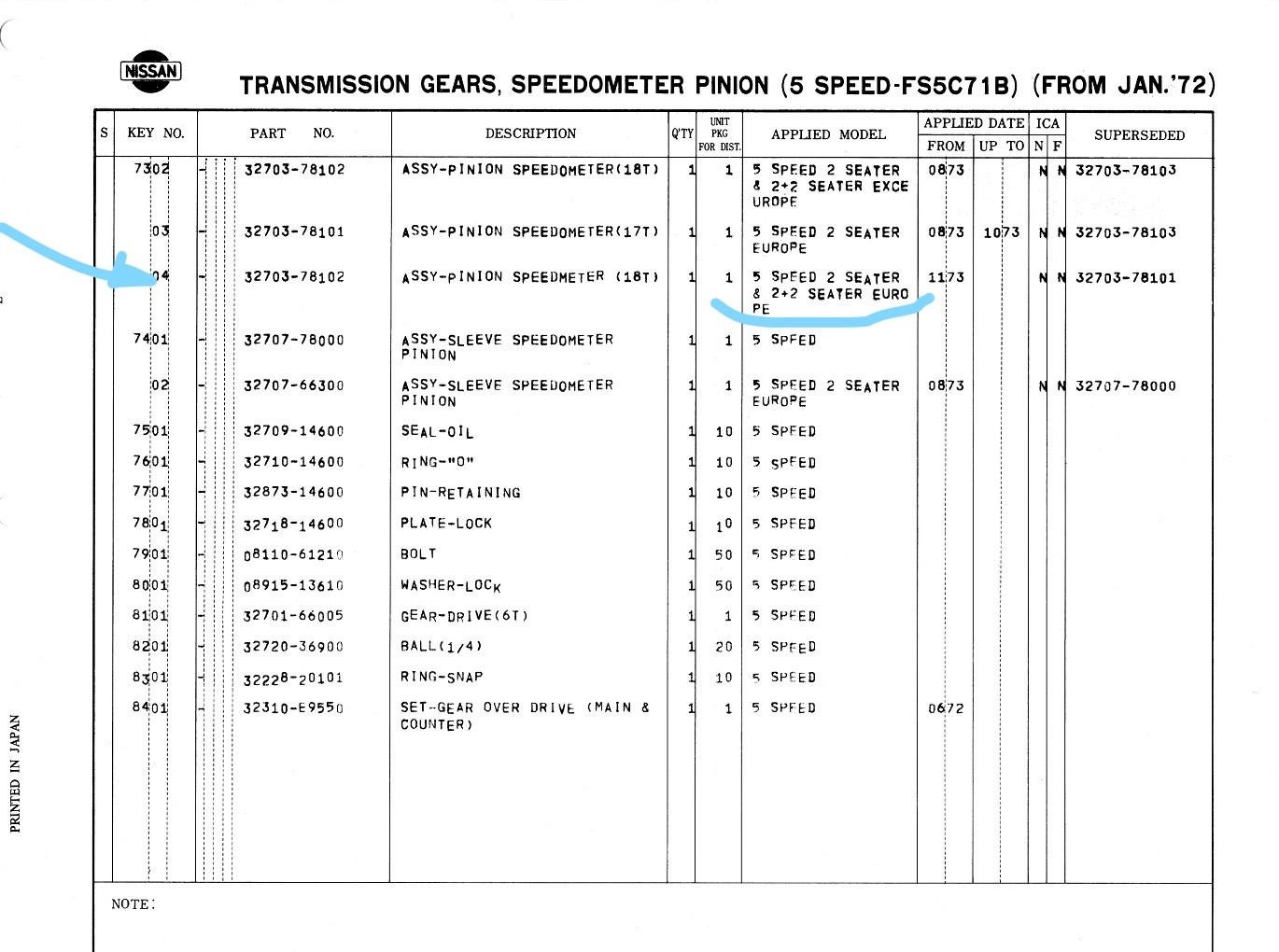

        je te mets les schémas au cas ou .....!!!!
Nom : 		InkedIMG_20200725_0001_LI.jpg
Affichages :	602
Taille :		337,4 Ko
ID : 			283946Cliquez sur l'image pour la voir en taille réelle
Nom : 		InkedIMG_20200725_0002_LI.jpg
Affichages :	592
Taille :		231,8 Ko

          Tu as peut-être raison, Gérard. Surtout que ce pignon a été changé en juin 2018, en même temps que les joints de queues de soupapes, joint spi d'arbre, et joint de carter d'huile. Mais comme j'ai une boite de S13, je devrais regarder avant si c'est le bon modèle (mais si quelqu'un le sait déjà, merci de l'info). En tout cas, tu as le bon réflexe. Merci.

          fais gaffe , le pignon doit correspondre a ta boite de vitesse ...si tu as une boite S13 , il te faut le pignon qui correspond !!!!!!! pas celui de la 260 .
          La nuit porte conseil ! Et je pense avoir fait l'erreur de mettre un pignon de 260 Z sur ma boite de S13. Ce qui expliquerait qu'il n'aura pas tenu plus de 2 ans. Gérard, as-tu les références de ce pignon de S13 ? Et est-il compatible avec un câble de S30 2+2 ?

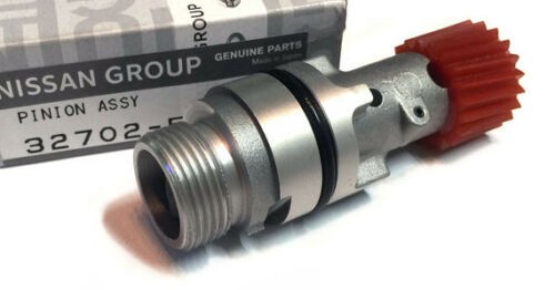

        Ton pignon de 260Z a 18 dents ............apparemment celui de la S 13 en aurait 20 .....le mieux est que tu le démontes pour voir son état et contrôler les dents avant d'acheter !!
        https://www.ebay.com/itm/ONE-NEW-OEM...2219#vi-ilComp
Nom : 		s13.jpg

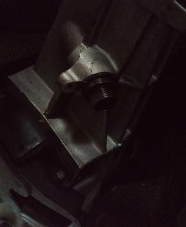

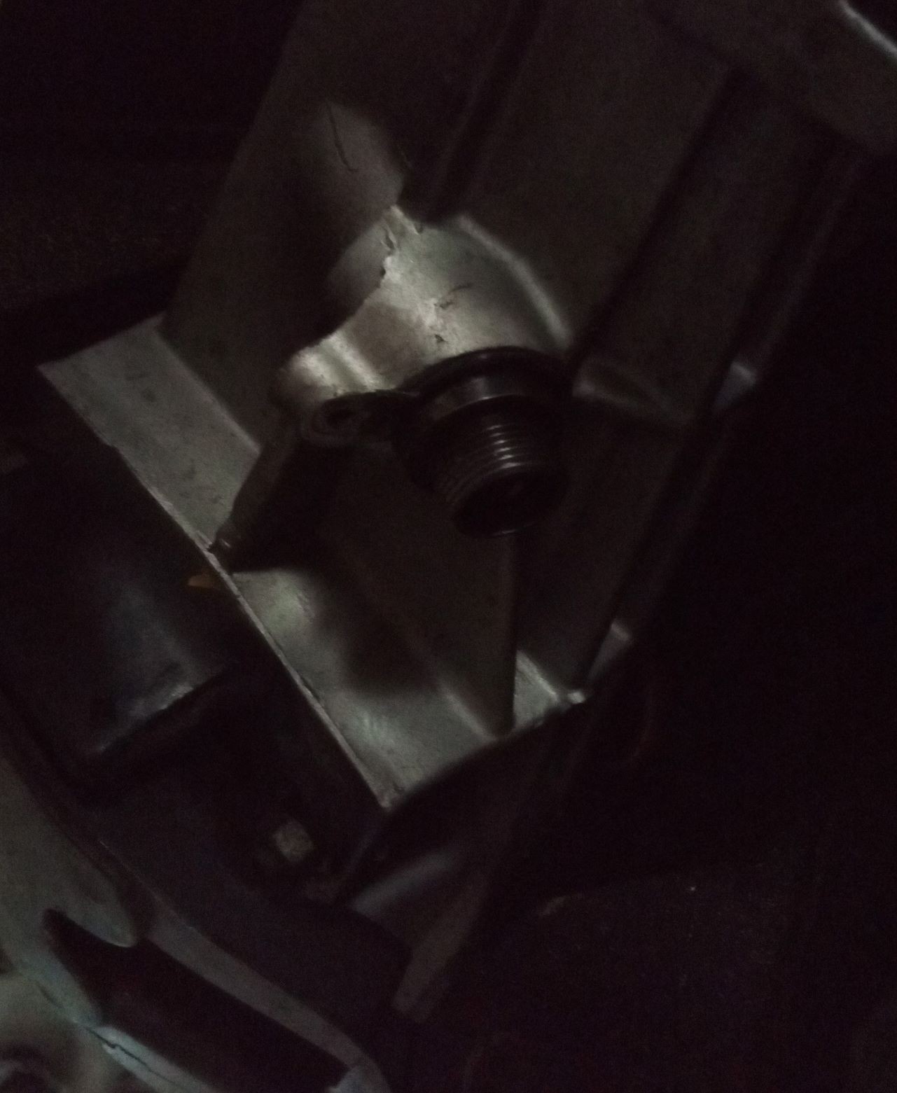

        J'ai tenté de démonter ce pignon cet après-midi...
        J'ai bien réussi à retirer le câble et son conduit : le câble tourne bien dans son conduit avec une petite résistance...
        Je ne réussis pas à retirer la suite, un genre de boitier cylindrique qui doit contenir le pignon.
        Quel outil faut-il utiliser pour ôter ce boitier ? Il n'y a pas de pans qui permettraient d'utiliser une clé plate.
        L'huile de la boite s'écoulera-t-elle une fois ce boitier retiré ?
        Aidez-moi, les gars !!! C'est difficile d'être apprenti mécano
        Déjà que j'ai du mal à passer sous la Z, même surélevée ...
          une 'tit'photo :
Nom : 		Sortie compteur boite S13.jpg
Affichages :	569
Taille :		239,7 Ko

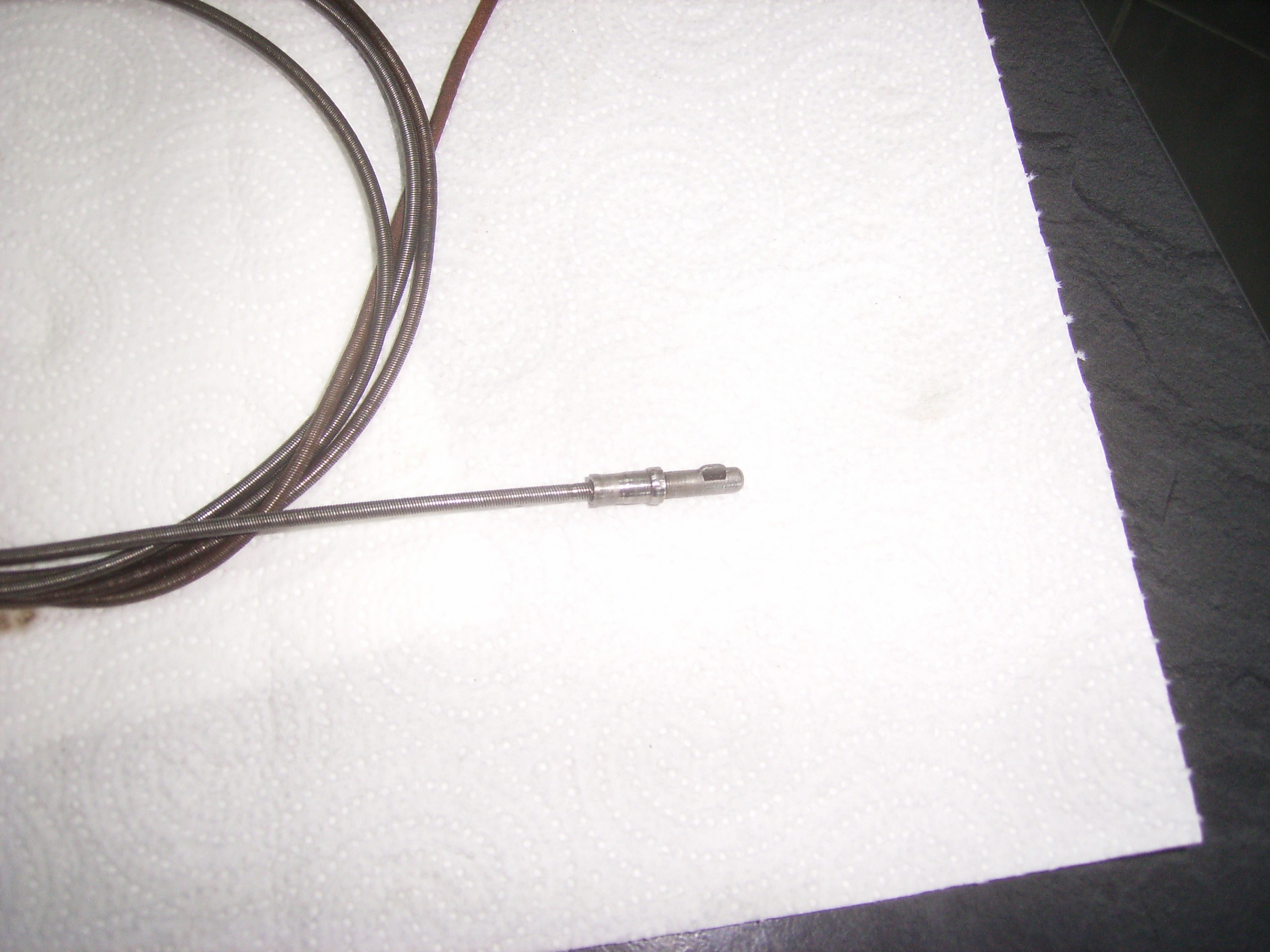

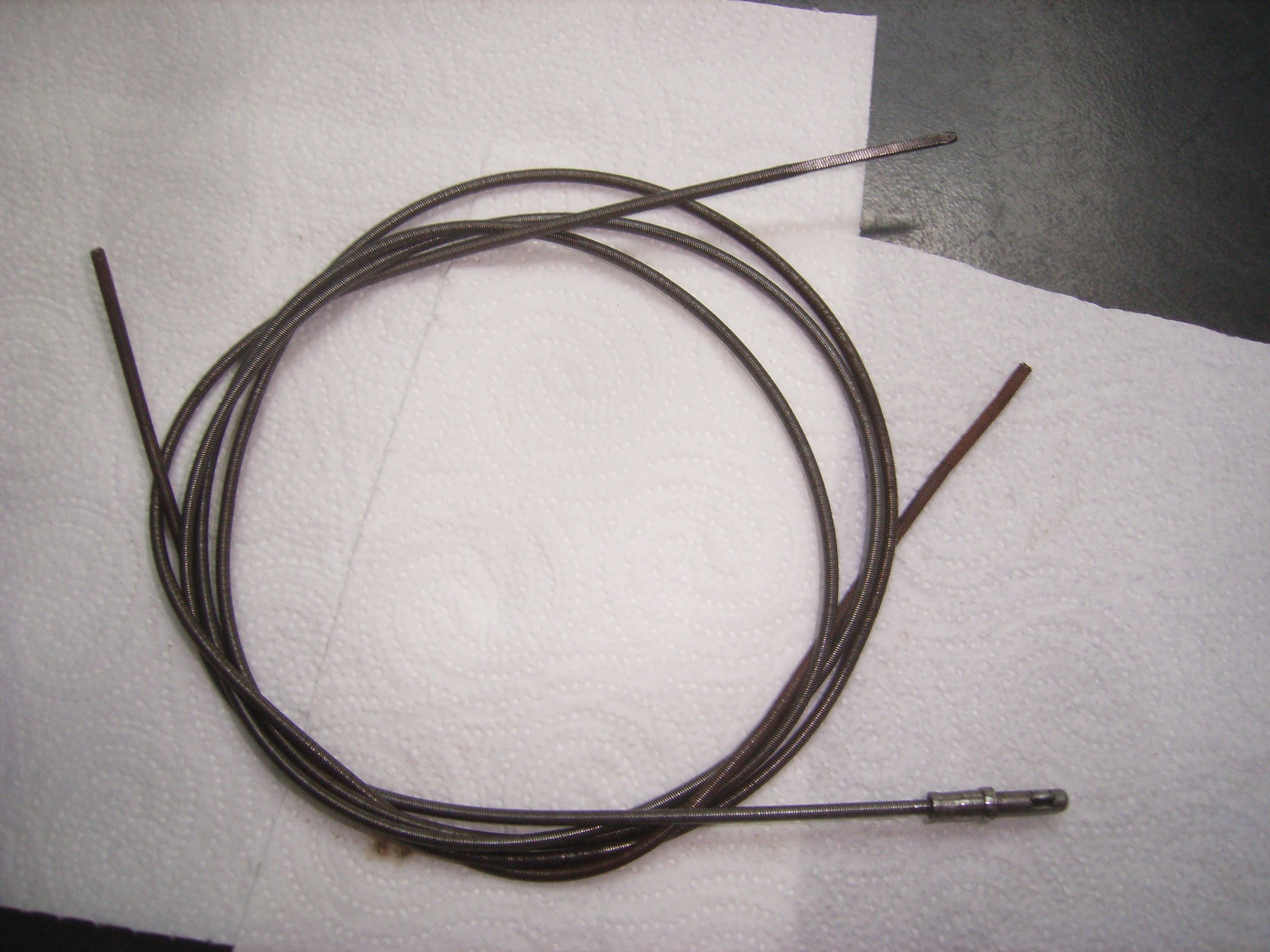

            Ce matin, j'ai réussi (grâce aux conseils de PHIL05) à démonter le pignon : il est impeccable !

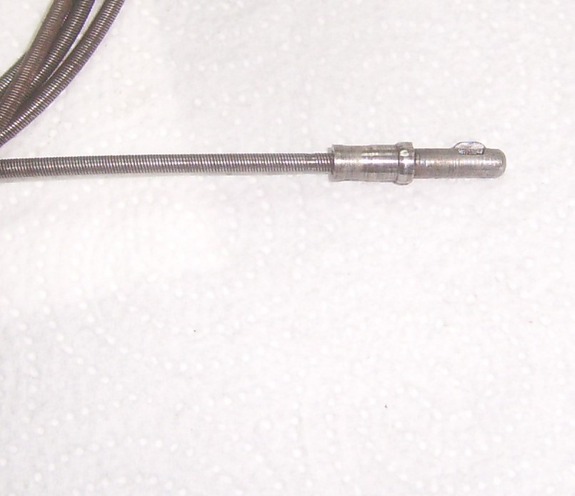

            J'ai donc mis l'embout du câble sur ma visseuse pour le faire tourner dans les deux sens: aucun effet au compteur.
            J'ai donc tiré sur le câble pour en sortir tout ce que j'ai pu, puis j'ai récupéré l'autre bout côté compteur, qui se termine en carré.
            C'est donc bien le CABLE qui est cassé.
            Il mesure 210 cm.
            Qui a ce câble en stock ? Je suis preneur...

              Sinon solution économique:
              tu achète du câble au mètre ds un magasin de bricolage, tu forme le bout carré au marteau ou avec de l'étain, tu vérifié qu'il rentre bien dans le compteur,ensuite tu reperce l'embout métal pour sortir l'ancien câble, tu coupe le nouveau à la bonne longueur puis tu resserti l'embout... Je l'ai fait sur le mien et ça marche !!!

                Au vu de la photo, j'ai bien peur que l'embout côté boite ne soit pas le bon...
              • Chev
                Chev a commenté
                D'après la photo (très moche cette photo :O) il me parait identique, seulement la partie dorée qui est rajoutée en plus pour guider le câble dans ton compteur.
                Tu as bien les 2 parties filetée de chaque côté du câble
