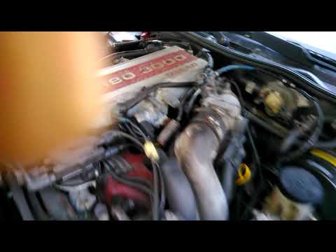

Après un repos de quelques jours a l'atelier, j'ai commencé à chercher son soucis mais sans résultat pour le moment, et c'est donc la que j'ai besoin de vos lumières
- elle tourne mal au ralenti, a chaud, a froid
- elle prend mal ses tours
- manque de puissance

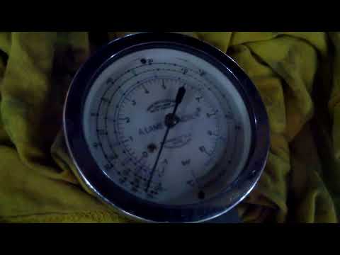

- mano de turbo vit mais reste en négatif quelque soit le régime
- j'ai démonté le débitmètre d'air, mais avec les grilles je n'ai pas pu le nettoyer "avec un chiffon" comme je voulais, j'ai passé un coup de soufflette, un produit a pulvériser pour nettoyer?
- bougies: irridium BCPR qui ont pas l'air vielles, écartement électrode 10mm sur celle que j'ai sorti, je pense pas que le problème vienne de la.
- distributeur d'allumage à été changé, les fils aussi, ils sont bien connectés, l'avance à l'allumage était de 10°, j'ai essayé 20°, c'est pas mieux.
- en faisait le tour des durites, j'en ai trouvé une toute petite qui est cassé, une durite transparente à été glissé par dessus pour reconnecté les 2 morceaux, c'était déboîté, j'ai re connecté.
Toujours au même point à la fin de l'aprem, j'ai fait une vidéo, va falloir que je la mette en ligne.
Je me dis:
- Turbo HS? ce serait pas cool
- quelque chose en lien avec le turbo qui ne va pas, reste ouvert, EGR ? PCV? ou qq chose dans le genre.
